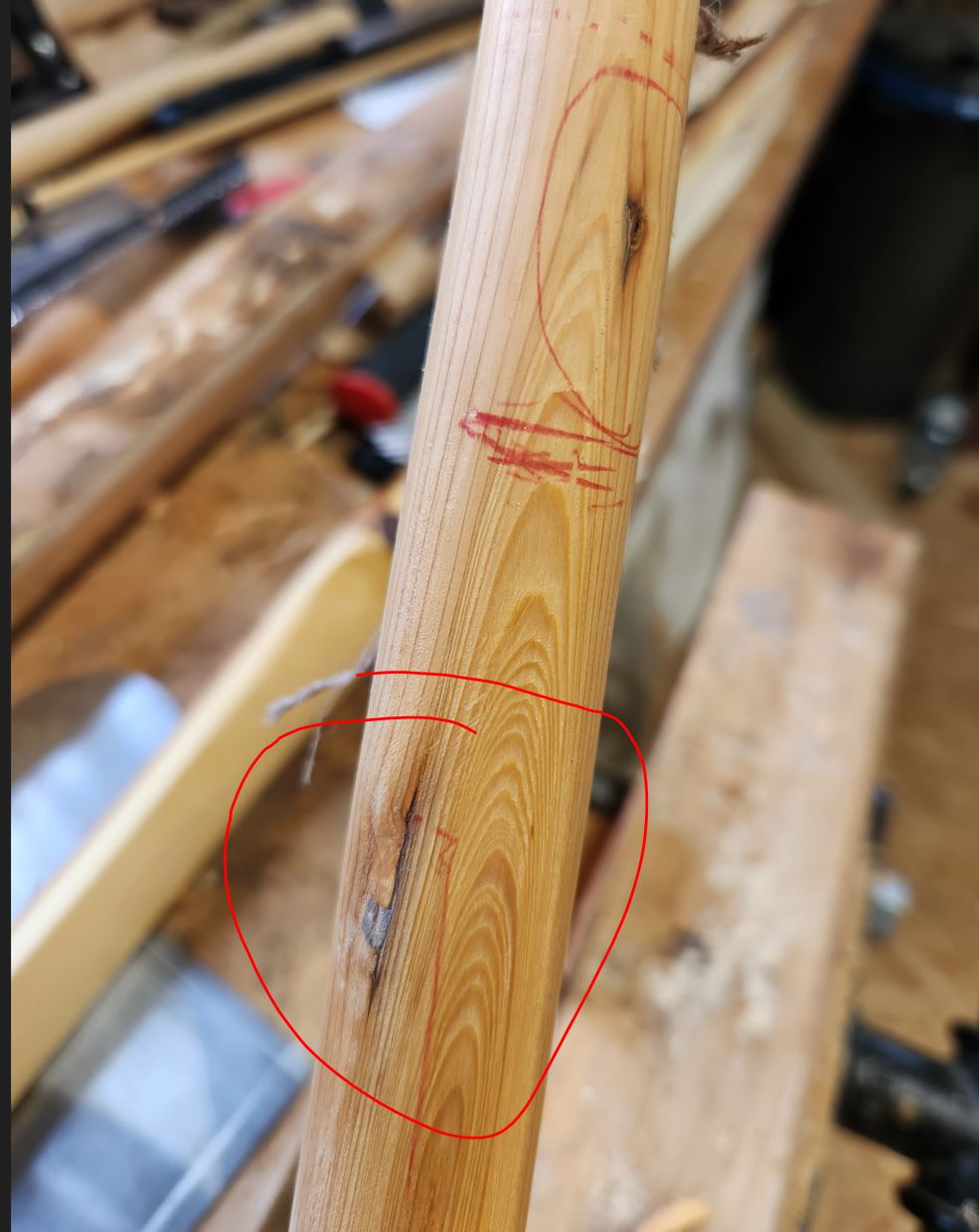

Hier das Tiller Update und ein paar Knästchen. Gibt es zu denen noch Hinweise?
Die Schwachstelle Nr. 1 ist die von Dir zuerst kommentierte.
Tiller 20" Auszug
Tiller 20" Auszug
Schwachstelle Nr. 4 rechter WA
Schwachstelle Nr. 4 rechter WA Seite
Schwachstelle Nr. 3 Griffstück Bauch
Schwachstelle Nr. 3 Griffstück Seite
Schwachstelle Nr. 2 linker WA
Schwachstelle Nr. 1 linker WA

Die Aestchen sind schwer am Foto zu beurteilen, aber das schwarze Zeugs mach ich oft mit dem Dremel raus, bohr dann minimal auf und kleb mit Eule endfest einen Duebel rein. Allerdings mag ich dir bei Eibe da keinen Rat geben, die hab ich nicht so oft unterm Messer

fatz hat geschrieben: 18.07.2024, 16:31 Die Aestchen sind schwer am Foto zu beurteilen, aber das schwarze Zeugs mach ich oft mit dem Dremel raus, bohr dann minimal auf und kleb mit Eule endfest einen Duebel rein. Allerdings mag ich dir bei Eibe da keinen Rat geben, die hab ich nicht so oft unterm Messer
Ja, ich bin da auch ned so erfahren mit Eibe und unsicher. Mir hat es den letzten 100# Bau wegen verborgenem Totmaterial zerlegt... und leider erst nach dem Einschießen auf dem letzten Tiller um zu messen.
