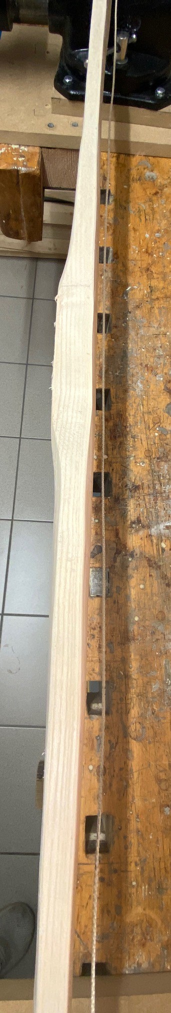

Mein Nachbauprojekt wird aus Esche
Nun, Griff und FA im Groben ausgearbeitet.
ohne Gewicht
36.8
Bilder vom Holzstück

Das Profil in der Draufsicht gefällt mir sehr gut! 🥰
Meine Vorgehensweise wäre eine andere als die von fatz, ich würde genau DIESES Design WOLLEN , das wäre mir wichtiger, als viel Leistung heraus zu bekommen...
Dadurch dass er kurz ist und die Biegung VERMUTLICH auf den Teil ohne die Nadeln begrenzt ist, sollte die Leistung noch zu frieden stellend sein... 😊
Die Frage ob sich bei diesen Designs die Nadeln mitbiegen scheint ja nicht abschließend geklärt zu sein..
PS ich schätze, dass Du bei diesem Breiten Profil auf eine Dicke von 1,2cm an der breitesten Stelle kommt, wenn Du ca 40# anstrebst..
(Peaceful Warrior, Film)
RagnarZH
Beiträge: 513
Registriert: 09.11.2022, 22:38
Re: Mølle oder so....
Beitrag von RagnarZH »
Hey Benzi
Das Eine schliesst doch das Andere nicht aus?
Da ich einen Bogen für mich baue(Zuggewicht) kann ich die Breite reduzieren und das Design trotzdem beibehalten.
Deine Schätzung wären weitere 4 mm weniger Dicke.
Ich werde mich rantasten bis die Biegung kommt und dann den Tiller prüfen
Beiträge: 8089
Hat gedankt: 459 Mal
Hat Dank erhalten: 76 Mal
Für mich schon, denn wenn Du die Breite verringerst und die Länge beibehältst, dann verändert das meiner Meinung nach das Design signifikant
PS
Die Esche ist sicherlich nicht das optimale Holz für dieses Design, aber wenn Du die Biegung in Griff und FAs gut hinbekommst sollten sich die Falten in Grenzen halten... Kommt halt auch auf den angestrebten Auszug drauf an hier würde ich ggf weniger Auszug anvisieren um mal den ersten Bogen mit dem Design überhaupt zu erhalten..
