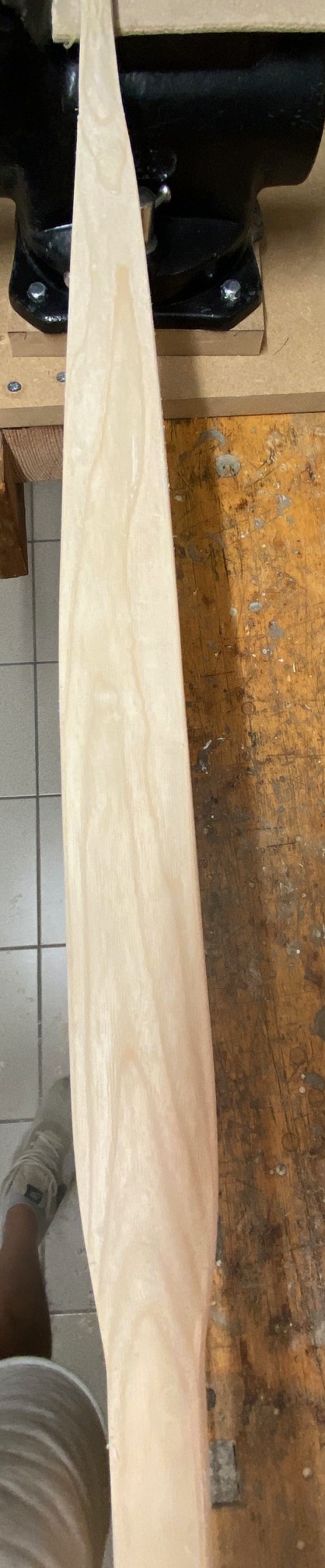

Re: Mølle oder so....
Mein Nachbauprojekt wird aus Esche
Nun, Griff und FA im Groben ausgearbeitet.
ohne Gewicht 36.8 Bilder vom Holzstück
Reduktion in der Breite analog der Reduktion in der Dicke?
Dicke ausgehend von den Massen um 4mm weniger, kann ich die Breite je Seite um 2mm, total um 4 mm reduzieren?
Ausgenommen die Nadeln, die würde ich erst am Ende angehen
Wenn du die gleiche Holzbelastung wie im Orginal haben willst (da waer ich vorsichtig) muesstest du das Verhaeltnis Breite zu Dicke^3 beibehalten. Da legt aber ziemlich sicher deine Esche den Bauch in Falten.
Ich wuerd das eher nach Gefuehl machen. Wenn ich einen Langbogen bau, schneid ich auch erst die Breite raus und wenn er beim Tillern zu breit fuer die Dicke wird, nehm ich halt seitlich was weg.
Das Profil in der Draufsicht gefällt mir sehr gut!
Meine Vorgehensweise wäre eine andere als die von fatz, ich würde genau DIESES Design WOLLEN , das wäre mir wichtiger, als viel Leistung heraus zu bekommen...
Dadurch dass er kurz ist und die Biegung VERMUTLICH auf den Teil ohne die Nadeln begrenzt ist, sollte die Leistung noch zu frieden stellend sein...
Die Frage ob sich bei diesen Designs die Nadeln mitbiegen scheint ja nicht abschließend geklärt zu sein..
PS ich schätze, dass Du bei diesem Breiten Profil auf eine Dicke von 1,2cm an der breitesten Stelle kommt, wenn Du ca 40# anstrebst..
Hey Benzi
Das Eine schliesst doch das Andere nicht aus?
Da ich einen Bogen für mich baue(Zuggewicht) kann ich die Breite reduzieren und das Design trotzdem beibehalten.
Deine Schätzung wären weitere 4 mm weniger Dicke.
Ich werde mich rantasten bis die Biegung kommt und dann den Tiller prüfen
Für mich schon, denn wenn Du die Breite verringerst und die Länge beibehältst, dann verändert das meiner Meinung nach das Design signifikant
PS
Die Esche ist sicherlich nicht das optimale Holz für dieses Design, aber wenn Du die Biegung in Griff und FAs gut hinbekommst sollten sich die Falten in Grenzen halten... Kommt halt auch auf den angestrebten Auszug drauf an hier würde ich ggf weniger Auszug anvisieren um mal den ersten Bogen mit dem Design überhaupt zu erhalten..
PS
