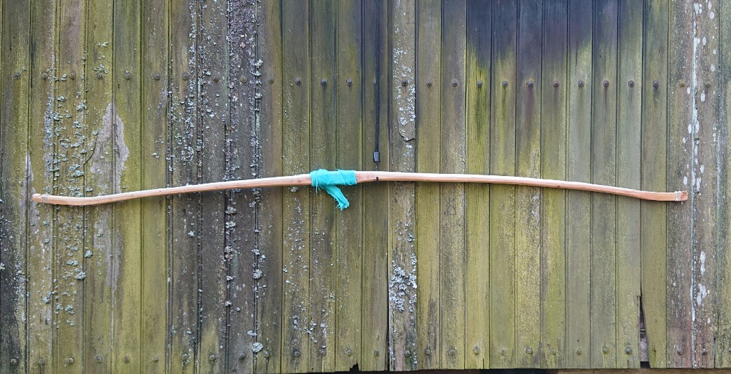

Hallo zusammen,
Ich könnte etwas Inspiration von Euch gebrauchen.... der ein oder andere hat ja schon Erfahrung mit asymmetrischen Bogen im japanischen Stil gesammelt...
Aktuell habe ich das angestrebte Zuggewicht von 30# bei 25"... Ich hätte es gerne bei 28"...
Zum Vergleich ein Bild eines laminierter Hankyus von Sarmat Archery... Aber ob ich diese Biegung anstreben sollte...? 🤔
Danke für Eure Anregungen im voraus... 🙏
Liebe Grüße benzi

Hast du ein Bild vom abgespannten Bogen?

Hab was um den Griff gewickelt, damit der besser zu erkennen ist....
Liebe Grüße benzi

27".....
Was sind Eure Gedanken dazu?

Den Faden hatte ich ja komplett vergessen...
Finde jetzt bei 27" biegt er gut. Der obere hatte auch schon bei 25" eine harmonische Biegung, der untere aber nicht, der hatte in der Mitte eine Schwachstelle würde ich meinen. Jetzt bei 27" sieht das viel harmonischer aus.

Ich wollte noch ein Bild nachreichen...
Der Bogen hat ein Leinen backing bekommen und dieses wurde bemalt...
Zeigen wollte ich Euch die seitliche Verstärkung der Sehnenkerben mit Horn Plättchen, sieht mensch im Gegensatz zu Overlays ja nicht mehr so häufig...

Das ist eine nette Nockverstärkung, das muss ich mir merken.
Danke für die Inspiration.

Ist eigentlich mittlerweile bei Reiterbogen aus modernen Materialien die Standard Sehnenkerben Verstärkung.
Allerdings geht das Bogen Ende damit noch viel schmäler, war mein erster Versuch... 😊

Die Nocken gefallen mir auch sehr gut. Vielleicht übernehme ich das bei meinem aktuellen Bogen.

Wie dick hast du die Hornplatten gemacht. Ich hab das jetzt direkt mal nachgemacht. Aber irgendwie bin ich mir sehr unsicher ob das so ausreicht.

Gute Frage... mit messen und dokumentieren habe ich es nicht so und der Bogen ist ja nicht mehr bei mir...
aus der Erinnerung würde ich sagen ca 1mm..

Danke, das hilft mir bei der groben Abschätzung auf jeden Fall weiter.

Die Plättchen haben ja nur die Funktion die durchtrennten Jahresringe zusammen zu halten, mir wäre deswegen die Qualität der Klebung wichtiger als die Dicke der Platten... 😊
