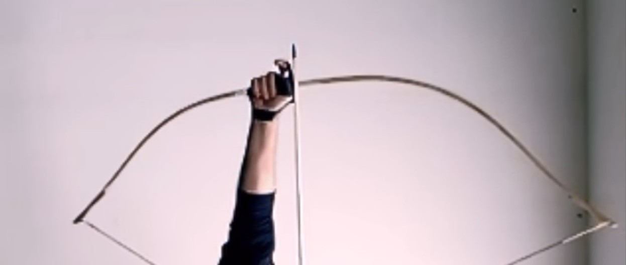

Ich könnte etwas Inspiration von Euch gebrauchen.... der ein oder andere hat ja schon Erfahrung mit asymmetrischen Bogen im japanischen Stil gesammelt...
Aktuell habe ich das angestrebte Zuggewicht von 30# bei 25"... Ich hätte es gerne bei 28"...
Zum Vergleich ein Bild eines laminierter Hankyus von Sarmat Archery... Aber ob ich diese Biegung anstreben sollte...? 🤔
Danke für Eure Anregungen im voraus... 🙏

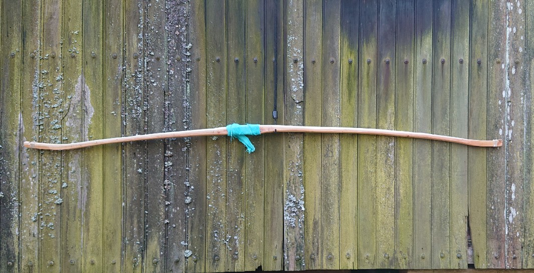

Hast du ein Bild vom abgespannten Bogen?
Beiträge: 8945
Hat gedankt: 1233 Mal
Hat Dank erhalten: 213 Mal
Re: Tiller Hilfe Hankyu Eibe
Hab was um den Griff gewickelt, damit der besser zu erkennen ist....
Liebe Grüße benzi

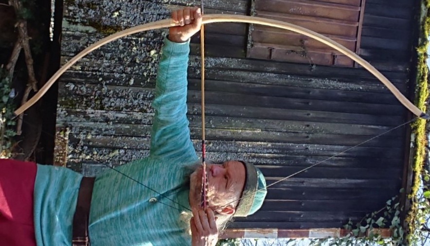

27".....
Was sind Eure Gedanken dazu?
fka
Beiträge: 1003
Hat gedankt: 101 Mal
Hat Dank erhalten: 87 Mal
Beitrag von fka »
Den Faden hatte ich ja komplett vergessen...
Finde jetzt bei 27" biegt er gut. Der obere hatte auch schon bei 25" eine harmonische Biegung, der untere aber nicht, der hatte in der Mitte eine Schwachstelle würde ich meinen. Jetzt bei 27" sieht das viel harmonischer aus.

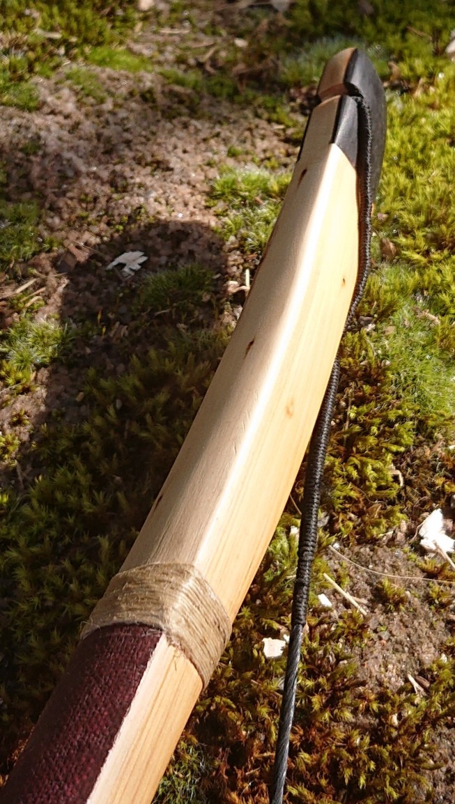

Ich wollte noch ein Bild nachreichen...
Der Bogen hat ein Leinen backing bekommen und dieses wurde bemalt...
Zeigen wollte ich Euch die seitliche Verstärkung der Sehnenkerben mit Horn Plättchen, sieht mensch im Gegensatz zu Overlays ja nicht mehr so häufig...
Liebe Grüße benzi
Beiträge: 6791
Hat gedankt: 276 Mal
Hat Dank erhalten: 403 Mal
Das ist eine nette Nockverstärkung, das muss ich mir merken.
Danke für die Inspiration.
Beiträge: 8945
Gerne! 😊
Ist eigentlich mittlerweile bei Reiterbogen aus modernen Materialien die Standard Sehnenkerben Verstärkung.
Allerdings geht das Bogen Ende damit noch viel schmäler, war mein erster Versuch... 😊
Liebe Grüße benzi

Wie dick hast du die Hornplatten gemacht. Ich hab das jetzt direkt mal nachgemacht. Aber irgendwie bin ich mir sehr unsicher ob das so ausreicht.
Beiträge: 8945
Gute Frage... mit messen und dokumentieren habe ich es nicht so und der Bogen ist ja nicht mehr bei mir...
aus der Erinnerung würde ich sagen ca 1mm..
Liebe Grüße benzi
Doughal
Beiträge: 533
Hat gedankt: 138 Mal
Hat Dank erhalten: 64 Mal
Beitrag von Doughal »
Danke, das hilft mir bei der groben Abschätzung auf jeden Fall weiter.
Beiträge: 8945
Gerne! 😊
Die Plättchen haben ja nur die Funktion die durchtrennten Jahresringe zusammen zu halten, mir wäre deswegen die Qualität der Klebung wichtiger als die Dicke der Platten... 😊
Liebe Grüße benzi
