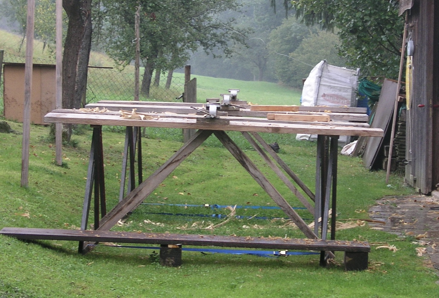

boegli
Beiträge: 265
Registriert: 28.05.2004, 23:42
Re: Schraubstock und Befestigung
Beitrag von boegli »
Ich geb meine Arbeitsplätze her. Diele, geschweißte C50 Profile als Auflage der Diele, 2 Diagonale Verstrebungshölzer, lediglich zum unteren Spannen braucht’s einen neuen Spanngurt. Der Schraubstock wird mittig aufgeschraubt und beide Auflager der WA‘e sind mit ner Schraubzwinge variabel.
In NB vor Urzeiten schon benutzt😘 Da wackelt nix, stabil auf 2,50m Länge👍.
Ich hab noch 3 zum hergeben.
Cu Richard
Sollte ich hier falsch sein, geb mir bitte Bescheid Axel! Thx.
