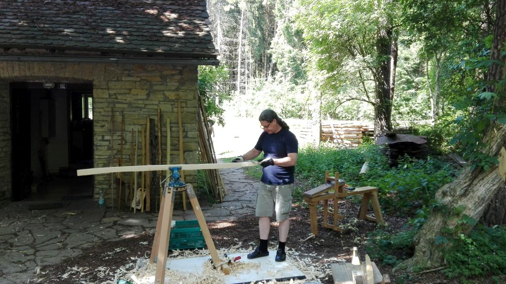

Ich benutze einen Schraubstock auf einem Dreibein (das auf einer Platte befestigt ist). Ich selbst bin das Gegengewicht.

benzi hat geschrieben: 04.03.2024, 11:10 und wann an dem tollen Schnitzpferd?
Garnicht, ich hab sowas nicht. Das Foto ist von einem Kolbingen-Treffen.

Beispiel Bild von Neumi - in der Richtung in die er Kraft aufwendet besteht kaum Kippgefahr (auch weil er auf der Unterlage steht. In der Gegenrichtung sähe es evtl. anders aus. Physik läßt sich kaum überlisten!

Das Ding vom Neumi schmeisst ned um. In keiner Richtung. Zumindest wenn er selber draufsteht ;D

OK, bei näherer Betrachtung sieht es ziemlich solide aus. Beton oder Gußeisen ;D ?

Neumi hat geschrieben: 04.03.2024, 09:20 Ich benutze einen Schraubstock auf einem Dreibein (das auf einer Platte befestigt ist). Ich selbst bin das Gegengewicht.
Schaut interessant aus
Welches Dreibein ist das konkret - Marke, Typ? Und welche Platte?

Marke Neumi, Typ Eigenbau, Platte ist 12 mm HPL (war eine alte Tischplatte).

Als ich Neumis Selbstbau-Stativ zum ersten Mal gesehen habe, dachte ich zuerst, das sei so ein altes Holz-Vermessungsstativ (sowas: https://www.etsy.com/de/listing/1459330 ... ungsstativ). Die sind auch recht stabil, aber ob sie stabil genug sind, um für den Bogenbau zweckentfremdet zu werden? Stative müssen hauptsächlich Druck von oben aushalten und weniger den Zug nach irgendeiner Seite.

Mir ist die Idee eines freistehenden Tillerbaumes nach diesem Prinzip gekommen. Ich möchte meinen noch zu bauenden nämlich nicht an der Wand befestigen. Jemand Erfahrungen mit so was?
