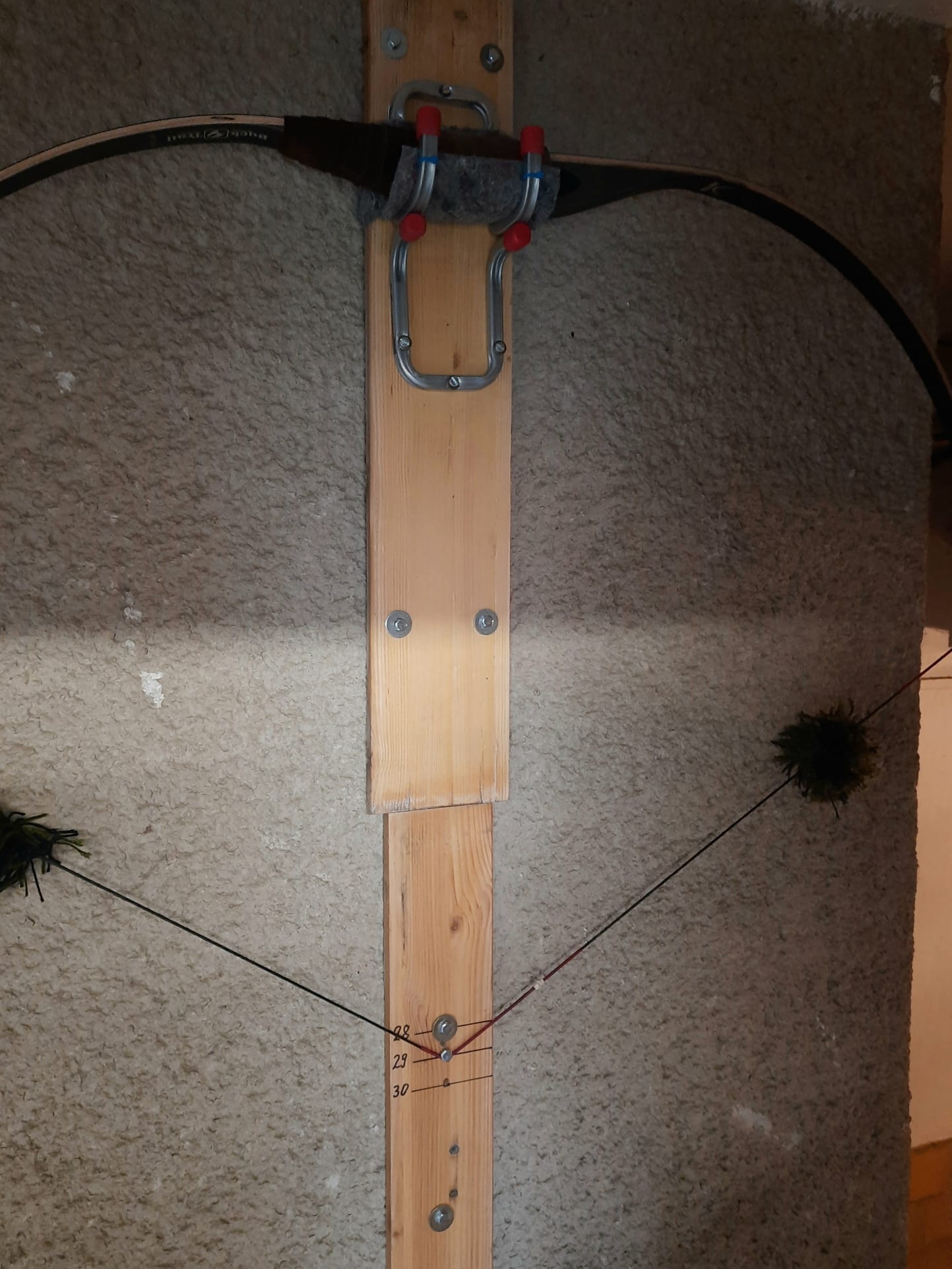

Hallo Leute,
den Forumsmitgliedern muss ich das nicht erklären. Aber es gibt vielleicht Bogensportneulinge von außerhalb, die hier gern mal reinschauen und Wissenswertes finden möchten.
Winterbastelarbeit Zuggewichtswaage:
Bogenhersteller geben das Zuggewicht meistens bei 28 Zoll an (bei manchen Reiterbögen bei 30", koreanische Reiterbögen zum Beispiel). Dieser Zuggewichtswert liegt in einem Toleranzbereich, zum Beispiel 41 - 45 Pfund bei 28". Flagella Dei (Ungarn) legt zum Beispiel ein Etikett bei, welcher Wert bei 28" tatsächlich gemessen wurde. Das machen leider nicht alle. Auch die auf den Wurfarmen vermerkte Zuggewichtsangabe handhaben Hersteller unterschiedlich. Wenn dort der tatsächlich gemessene Wert draufsteht, ist das ok. Wenn aber nur der Toleranzbereich "von - bis" draufsteht kann das unter Umständen wenig hilfreich sein.
Wichtig für die Bestellung von Pfeilen neben ist aber - neben anderen Faktoren und unter Berücksichtigung des "Pfeil-Durchbiegegrades" (= "Spinewert") das Zuggewicht bei der persönlichen Auszugslänge. Das kann dann bei 44 Pfund bei 28" schon mal 46...47 Pfund bei 29" und 50 Pfund bei 30" stehen.
Die persönliche Auszugslänge richtet sich vor allem nach der Armlänge und der Grifftechnik, aber auch immer(!) unter Berücksichtigung der maximalen Auszugslänge des Bogens lt. Hersteller (sonst "überspannt man den Bogen" und er "geht solange zum Brunnen, bis er bricht". Ach nee, das war der Krug 🙂 )
Sämtliche verwendete Materialien fanden sich in der Werkstatt oder in Rumpelecken, es musste nichts zugekauft werden
Diesen im Beispiel verwendeten Bogen "Metis" von Buck Trial (60" Hybridbogen, 40 lbs) darf ich nur bis 29" ausziehen. Für das Foto habe ich die Sehne mal arretiert.
Die Zuggewichtswaage, eine herkömmliche digitale Kofferwaage. Deren Meßzuverlässigkeit habe ich vorher mit einer anderen Waage überprüft, die Meßwerte schwanken nur minimal.

Schick, hänge die Sehne aber lieber nicht bei den Auszgslängen ein! Das bringt nur Set.

@ F´al Gran:
Ja, danke für den Hinweis. Wusste ich nicht (kann man sich aber fast denken).
War nur das eine Mal für das Foto

Wie misst du die Auszuglänge? Also von welchen Startpunkten?

@ Neumi:
Beim Bogen:
Vom Bogenbauch zur Sehne, sprich Pfeilnockenkerbe innen.
Bei mir selbst:
Zuerst habe ich die persönliche Auszugslänge über die Formel mit der Armspanne ausgerechnet. Als ich dann mal zu zweit war habe ich messen lassen - vom Bogenbauch bis zur Sehne

Vorsicht. Bogenhersteller geben im Idealfall das Zuggewicht nebst Auszuglänge gem. AMO Standards an. Leider nicht alle. Aber in der Regel nicht vom Bogenbauch, also überziehst du wahrscheinlich den Bogen.
Hier ein Link zum Thema:
viewtopic.php?f=15&t=32540&p=581107&hilit=AMO#p581107

@ Neumi
Ok, danke. Ich überprüfe das mal. Das beträfe zum Glück nur diesen Bogen (Buck Trial Metis) wo ich aufpassen muss. Die anderen haben von Haus aus eine größere Auszugslänge.

@ Neumi:
ICH war bisher der Meinung, daß die Auszugslänge die "Netto"-Auszugslänge ist - und die Pfeillänge sich aus der "Netto"-Auszugslänge + rund 1,75 Zoll berechnet --> wie der Kollege hier auch anführt: viewtopic.php?f=15&t=32540&p=581107&hilit=AMO#p581100
Diese Zugabe von rund 1,75 Zoll soll verhindern, daß Pfeile beim persönlichen Vollauszug nicht zu kurz sind ...... so hatte ich es bisher gelernt. Aber man (Mann) lernt nie aus ;)

Ich habe mal spaßeshalber bei Flagella Dei angefragt, wie die messen.
Antwort: Griff innen
