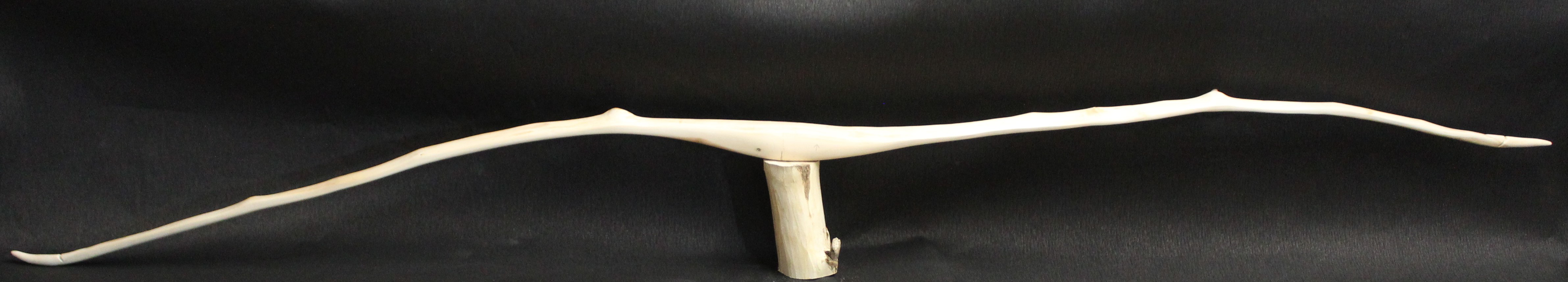

dann ist das ende des unteren WAs ca 9 cm tiefer als oben... so auf Standhöhe :-) nachdem ich den Griff so gestaltet habe das die Tips in der gleichen Flucht sind (ohne Belastung....

Hat der rechte WA schon recht viel Set ab WA-Mitte zum Tip entwickelt oder täuscht das? Oder hast du den mit Hitze angepasst.
Standhöhe sieht auf einmal gar nicht mehr so schief aus, toll gemacht! Ich drück die Daumen und schau gespannt zu.

Alfred33! Auf die deflexen Abschnitte aufpassen. Zuerst sollten die anderen Wurfarmabschnitte biegen, dann erst die deflexen Stellen nur etwas mitbiegen lassen. Sonst kriegst Du den Knick nicht mehr weg. Sehr schöner Charakterbogen. LG Stephan
Hitze war nur zum Sehnenlage korrigieren, sonst schaut fast noch gleich aus wie am Rohling, siehe Seite 1 vom Post

am Griff habe ich jetzt mal 1,5 mm Lederband in Weissleim gelegt..

Schön hingetillert;) aber frag mich bei dir immer wie du mit so einem kleinen griff klarkommst

Mehr Fleisch war da nicht dran

Herzlichen Glückwunsch zum Charakterbogen, eine ganz schöne Hügellandschaft hast du da gebaut

Kann mich nur anschließen, beeindruckender Charakterbogen und den Tiller hast Du auch knickfrei und sehr harmonisch hingekriegt

Ein echtes Charakterstück! Mich wundert es immer wieder wie harmonisch ein so krass krummer Bogen dann doch im Vollauszug aussehen kann
