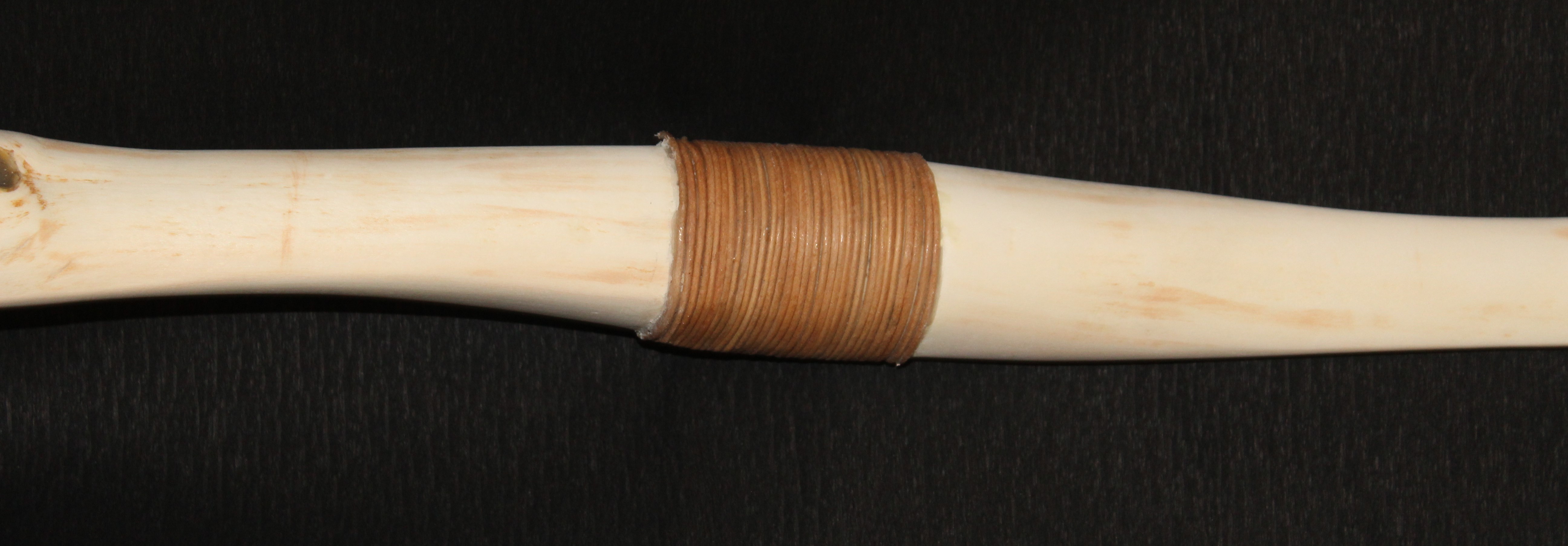

am Griff habe ich jetzt mal 1,5 mm Lederband in Weissleim gelegt..
alfredle
(der mit der kleinen Wölfin)
Beiträge: 1373
Hat gedankt: 54 Mal
Hat Dank erhalten: 71 Mal
Re: Saplingbow 16, afred33, Apfel und Kirsche
Schön hingetillert;) aber frag mich bei dir immer wie du mit so einem kleinen griff klarkommst :D
Mehr Fleisch war da nicht dran ;D
