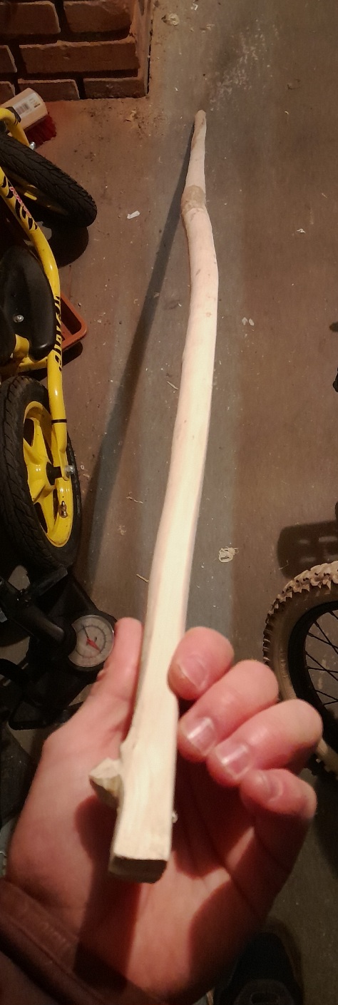

Zur Erklärung: das vorletzte Bild zeigt den unbehandelten Stave. Der Tip auf dem Boden ist der deflexe.
So viele kryptische Beiträge... :D oder ich steh aufm Schlauch.

Sorry, ich meinte auf dem letzten Bild von dir, nicht vorletzten.
Weils so aussieht als ob ihn (den Bogenrücken) mit Holz auf Holz drückst, kann "blaue Flecken" geben

Achso, nee da ist alles gut ;)

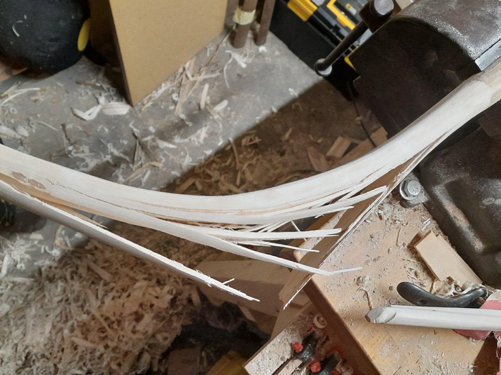

Das Experiment Bastardindigo ist abgeschlossen.
So wird er zu kurz :)
Der Bruch passierte zugegeben bei etwa 30" Auszug und absolut mangelhaftem Tiller >:)
Wollte sehen, wie weit er mitmacht und er hat sich dann auch ohne Knirschen und Knistern mit einem einzigen lauten Knacks verabschiedet.
Warum diese mutwillige Zerstörung?

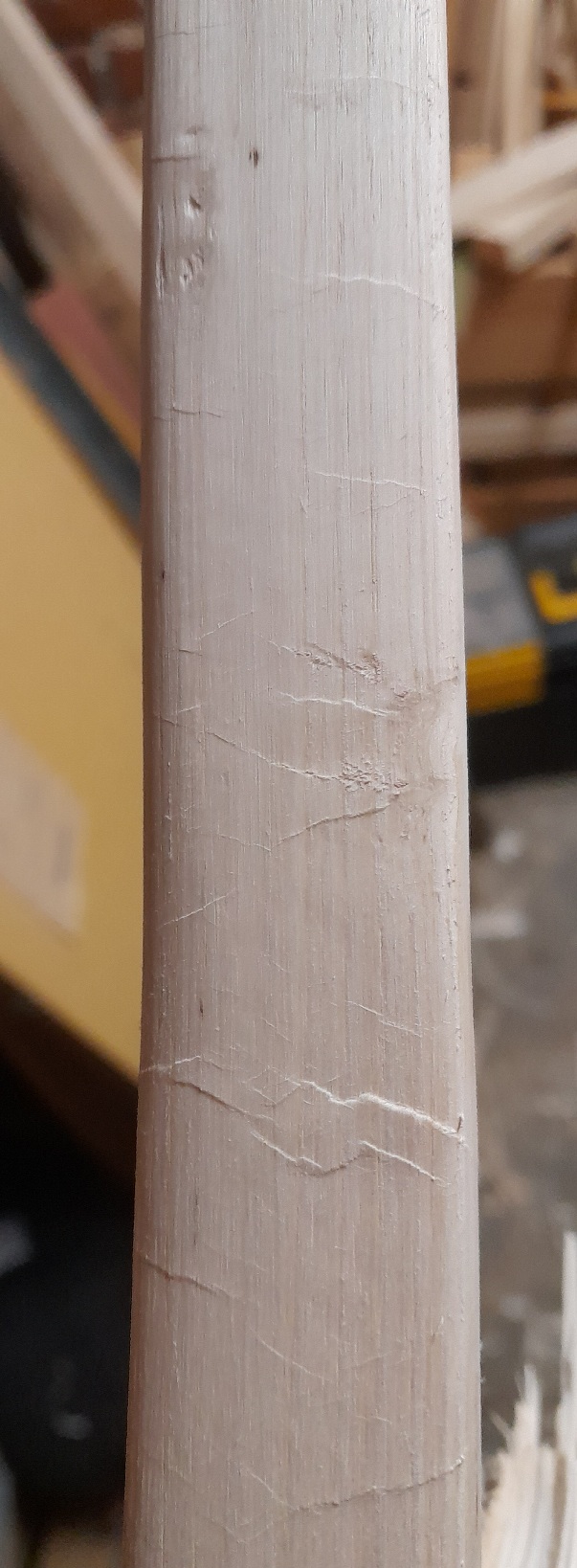

Weil er bei geringer Belastung schon an jeder schwächeren Stelle bilderbuchmäßige Stauchbrüche gebildet hatte.
Hier mal ein paar schöne (nach dem Bruch, vorher sahen sie nicht ganz so arg aus):
Trotz junger Jahre einige Falten
So sah der Rücken aus nach dem Bruch. Der Abriss ist recht stumpf, aber er hat immerhin bis 30" gehalten.
Und weils so schön war kam er im Dienste der Wissenschaft in den Schraubstock und der andere WA war dran.
Schöner langfaseriger Bruch
Fazit: kein unentdeckter Osageersatz, eher Weide ;D
