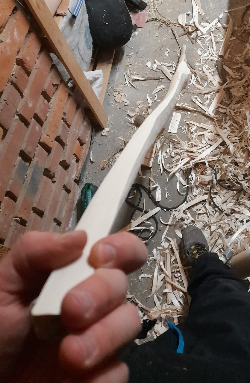

Bei mir gings gestern abend auch noch weiter, verschlanken beider Staves.
Zuerst zum B.indigo:
Reduktion nur in der Dicke. Habe mich für ein gerades Seitenprofil und eine geschwungene Frontansicht entschieden.

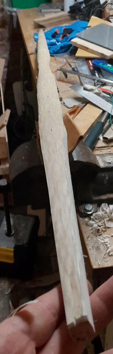

So sieht das Holz aus. Hat eine geringe Dichte und es steckt definitiv Drehwuchs drin.
Die Rinde scheint nur aus einer hauchdünnen belebten grünen Schicht unter der glatten Außenhaut (kann man von Borke sprechen?) Zu bestehen. Darunter ist sie grülich und wirkt abgestorben.
So siehts aus
So siehts aus

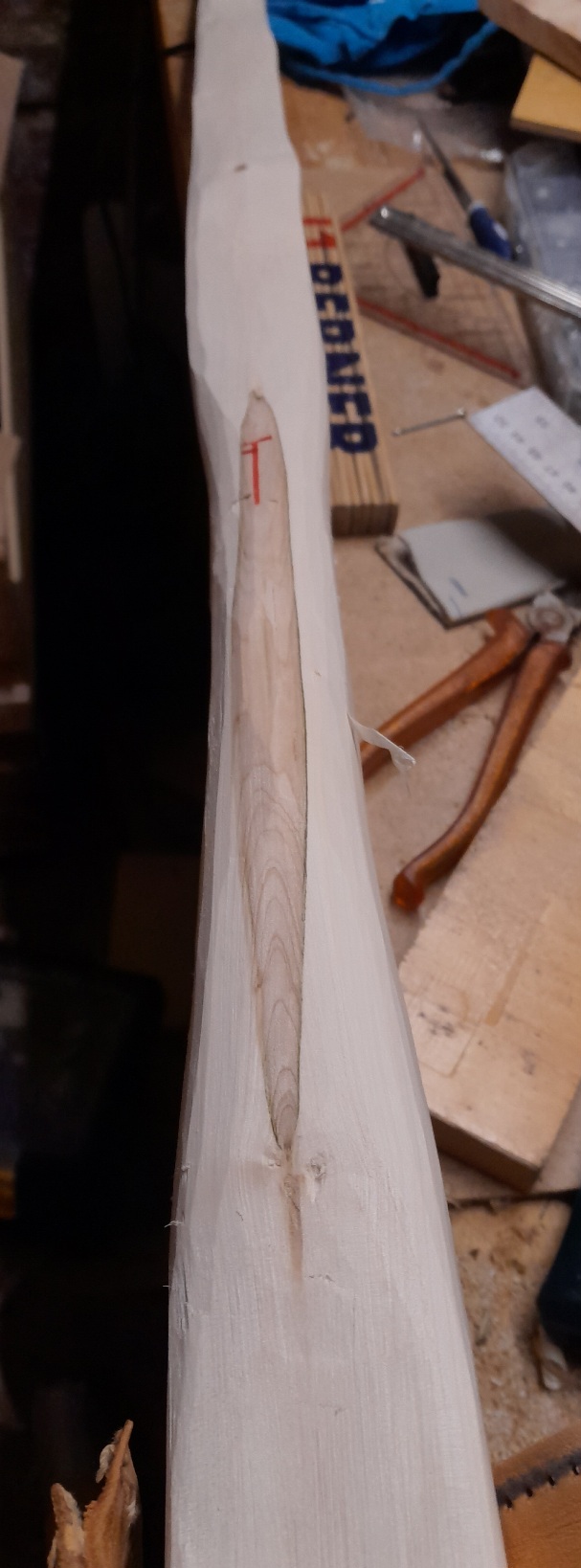

Und der Ahorn. Entschlackt in Dicke und Breite.
Reflex. Wird der mehr...? Mal schauen
Nach den Fades 30 cm parallel, dann geschwungen pyramidal. Breite noch 5cm auf 2cm.<br />Griffbereich ist recht lang. Warum? Mir war danach:)

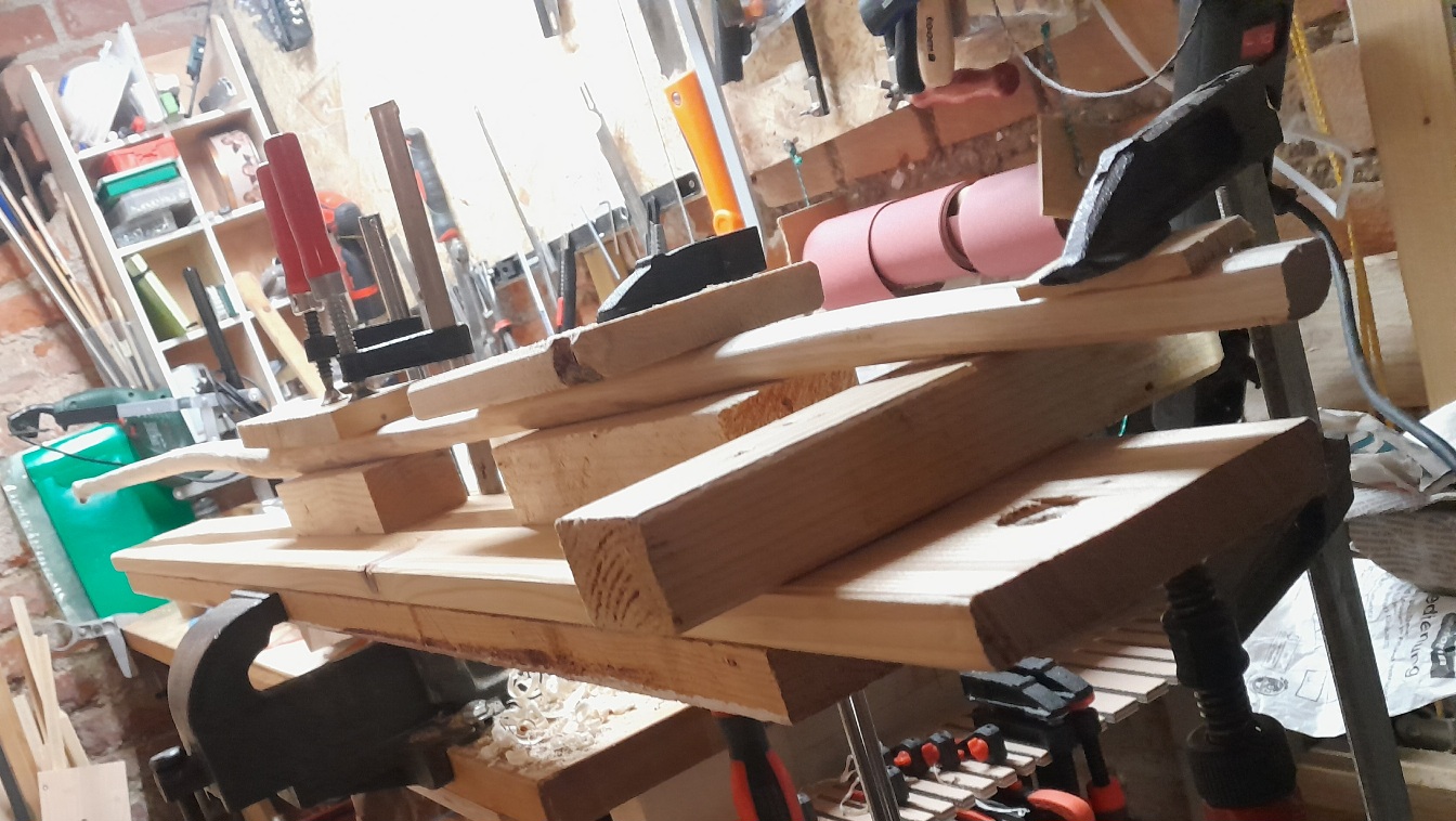

So, nun hab ich ihn doch mit Hitze etwas gezähmt, den krummen Teil, der war noch mehr aus der Spur geratenin der letzten Woche, da wär sonst ein 1,40m-Bögelchen draus geworden, das trau ich mich nicht mit unbekanntem Holz:
Meine hochtechnische Korrekturvorrichtung. Der Klotz gegenüber der HLP dient als Reflektor, so bleibt die Hitze am Stave.
Das hat er nu davon. Rechts ist der begradigte Abschnitt, links der, der sich selbst begradigt hat. Mal sehn obs geklappt hat.

Und der Ahorn durfte auch etwas abnehmen.
Der hatte sich leicht seitlich verzogen, das lag aber im Rahmen der überbreiten Tipps. Die wurden jetzt auf 1 cm verschmälert, jetzt passt die Sehnenlage wieder. Jetzt darf er das mit dem Verziehen lassen >:)
Aber hat nur noch zwischen 2 und 4 g pro Tag abgenommen, denk da passiert nimmer viel.
Der Griff wurde auch etwas verrundet. Ich versuche etwas von der Verfärbung aus dem verletzten Bereich zu erhalten, die sieht schick aus.
Der Stave hat beidseitig quasi eine reverse Möwenform angenommen. Innere WA reflex, zu den Tips deflex. Aber der soll ja eh noch etwas getempert werden.
Angespitzt
Angespitzt
Von rechts
Von rechts
Von links
Von links
Der Griffbereich mit der Verfärbung

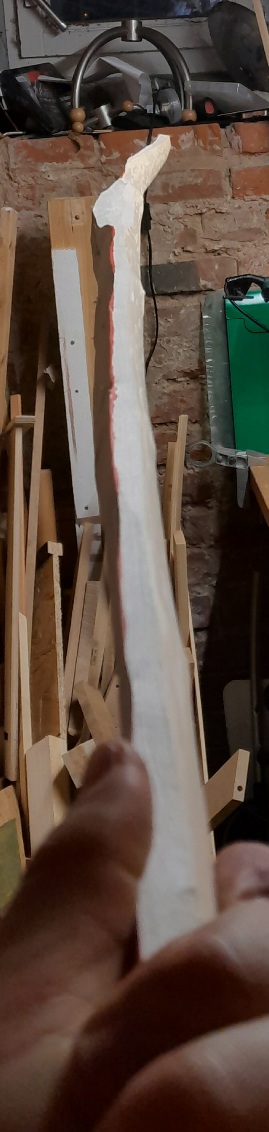

Und dann gings ans biegen. Dickentaper hergestellt, ist nicht ganz gleichmäßig gelungen. Ein Wurfarm, der eigentlich nach unten sollte, fühlt sich deutlich weicher an, weil er einen doofen Deflex am Ende hat und der andere WA deutlicheren Reflex griffnah.
Deshalb hab ich den Deflex noch rausgebogen.
Seitenansicht
Seitenansicht
Eingespannt, erhitzt und in Ruhe gelassen

Indie12 hat geschrieben: 23.01.2024, 23:31 Deshalb hab ich den Deflex noch rausgebogen.
Ich hoff dass es auf dem vorletzten Bild dem Bogenrücken noch gut geht :D
Beiträge: 1096
Hat gedankt: 109 Mal
Hat Dank erhalten: 166 Mal
Re: Saplingbow 16, Indie12, Bastardindigo und Spitzahorn
Beitrag von Indie12 »
Wieso ???
