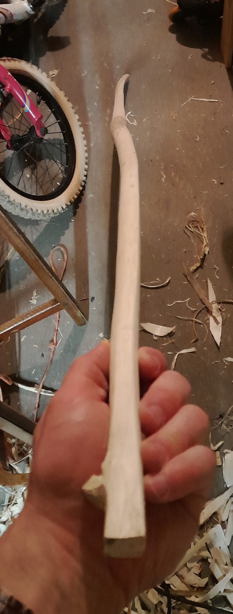

Beitrag von Indie12 » 18.01.2024, 15:26
So, nun hab ich ihn doch mit Hitze etwas gezähmt, den krummen Teil, der war noch mehr aus der Spur geratenin der letzten Woche, da wär sonst ein 1,40m-Bögelchen draus geworden, das trau ich mich nicht mit unbekanntem Holz:
Meine hochtechnische Korrekturvorrichtung. Der Klotz gegenüber der HLP dient als Reflektor, so bleibt die Hitze am Stave.
Das hat er nu davon. Rechts ist der begradigte Abschnitt, links der, der sich selbst begradigt hat. Mal sehn obs geklappt hat.
Zuletzt geändert von Indie12 am 18.01.2024, 15:39, insgesamt 1-mal geändert.
