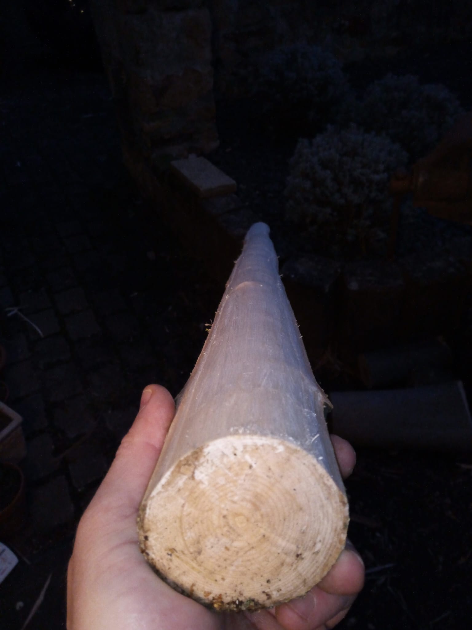

Auf der Heimfahrt nach Esslingen hab ich Ausschau gehalten und mir ein paar Stämmchen ergattert.
Los gehts:
Hartriegel: Der zweite Hartriegel:
Dann gings weiter... zur Sicherheit lieber noch ein anderes Holz falls die Hartriegel nen ordentlichen Propeller haben..
Esche: Dann gings heim.. Bei der Esche jab ich gleich mal den gewünschten jahresring freigelegt, dann kann das Holz auch schneller trocknen. Bei einem von den Hartriegeln hab ich auch schon mit dem entrinden und versiegeln begonnen

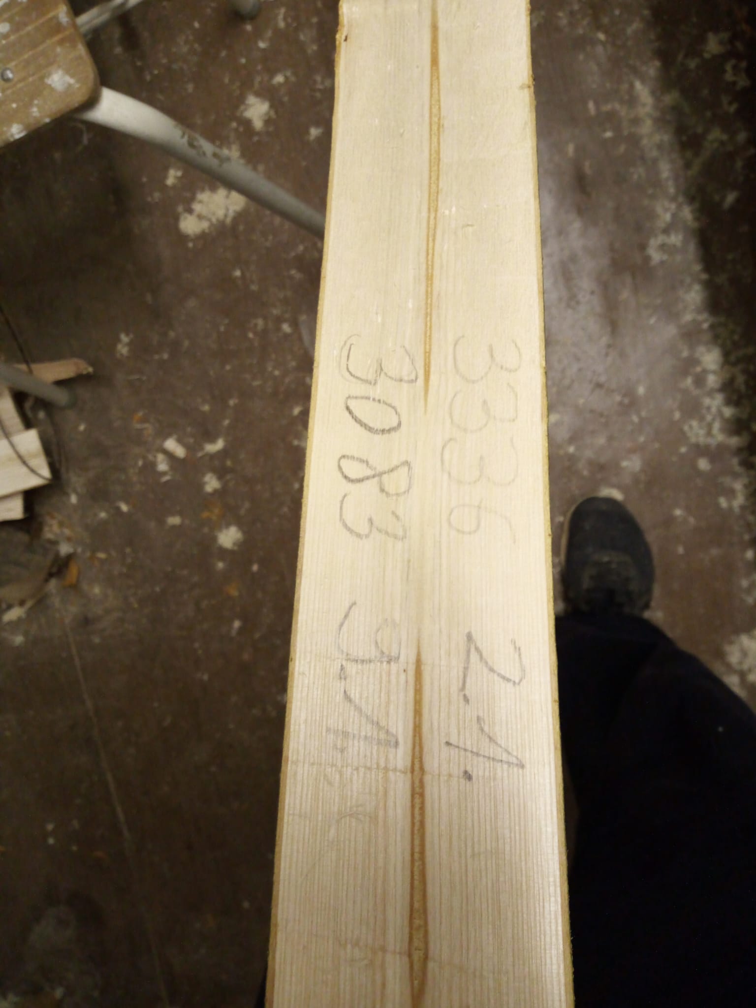

Sodele, da hier alle nur am Schaffen sind und sich dadurch Druck aufbaut, hab ich gestern auch mal weitergemacht
Vorab muss ich zu den Bildern sagen, dass diese nicht die besten wegen meinem CAT Handy sind.
Bin erstmal an meine Esche.
Hab das aufgespannte Stämmchen gleich mal gewogen. Ist innerhalb der 7 Tage nur um ca 300g leichter geworden Da muss halt noch ordentlich was runtergeschafft werden.
Form grob angezeichnet. 5cm Breite nach den geplanten F-O, dann halbpyramidal, dann auf 2cm Breite reduziert
Erkennt man nur ganz leicht auf den folgenden Bildern Dann gings mit der neuen Bandsäge dran und die Form wurde grob ausgeschnitten, dass man noch Spielraum für Korrekturen hat
Dicke wurde auch deutlich reduziert, mit der Machete und anschließend mit Ziehmesser und Schweifhobel Griffbereich auchdeutlich noch was abgenommen und danach noch mal vorsichtshalber mit verdünntem Holzleim eingepinselt
Anschließend wieder reflex aufgespannt
Die Esche wiegt jetzt noch 990g mit einer Länge von 1,90m.
Ich denk ich werd sie jetzt noch ein paar Tage aufgespannt lassen (evtl bissl mit Heißluft rangehen) und den Rohling dann in wärmere Räume holen.
Den Hartriegel lass ich noch 2-3 Tage trocknen.. Zu schlechte Erfahrungen gemacht, dass er nach den ersten Bearbeitungsschritten einreißt
