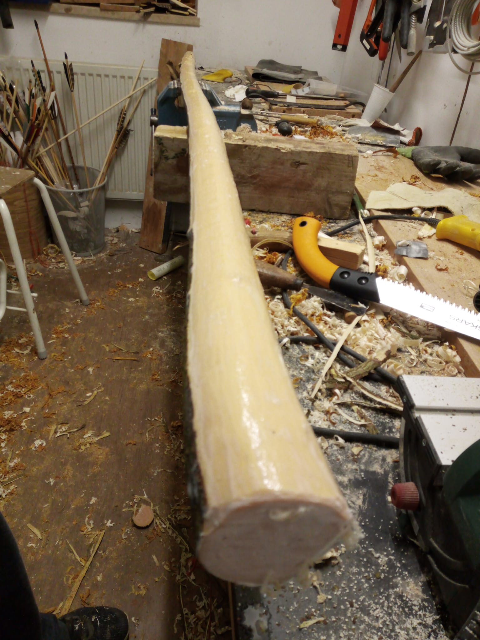

Bei der Esche jab ich gleich mal den gewünschten jahresring freigelegt, dann kann das Holz auch schneller trocknen.
Bei einem von den Hartriegeln hab ich auch schon mit dem entrinden und versiegeln begonnen

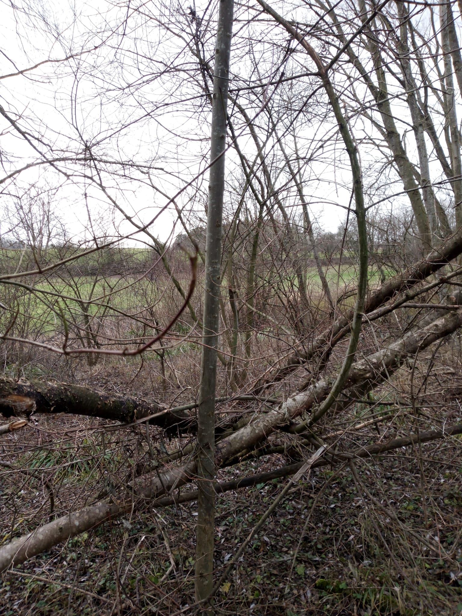

Ich war heute beruflich wieder auf der Baustelle und hab ein schönen hasel geerntet.. nur zur Not, brauch ihn wahrscheinlich ned aber wer weiß.... sorry gibt nur die 2 Bilder

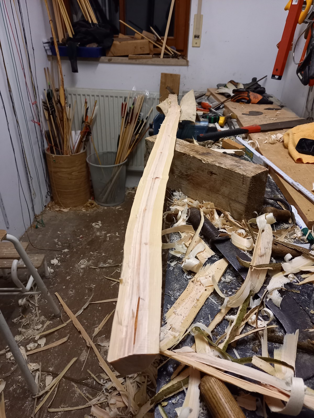

Hier sind die Bilder vom Hartriegel 2.0
Der Kamerad stand die ersten 10 Tage draußen um schonmal bissl zu trocknen.
Wurde dann an der Bandsäge zerteilt und danach noch auf den Markkanal runtergearbeitet
Anschließend aufgespannt und geradegezwungen
