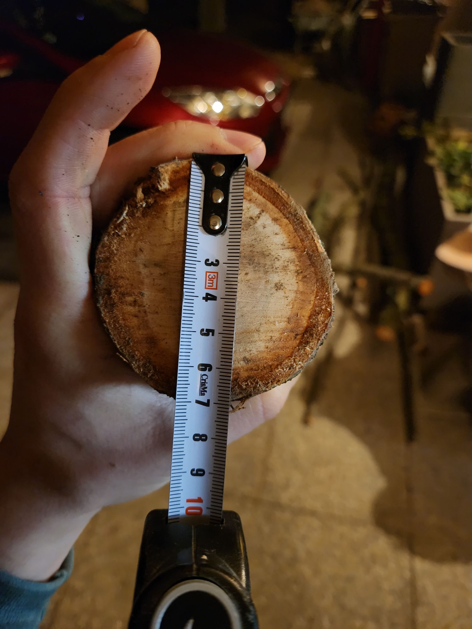

Ich hab jetzt das Messen des Durchmessers noch nachgeholt. Beim 3. Rohling war ich mir unsicher ob es sich ausgeht. Der hat aber ohne Rinde eh knapp unter 10cm.

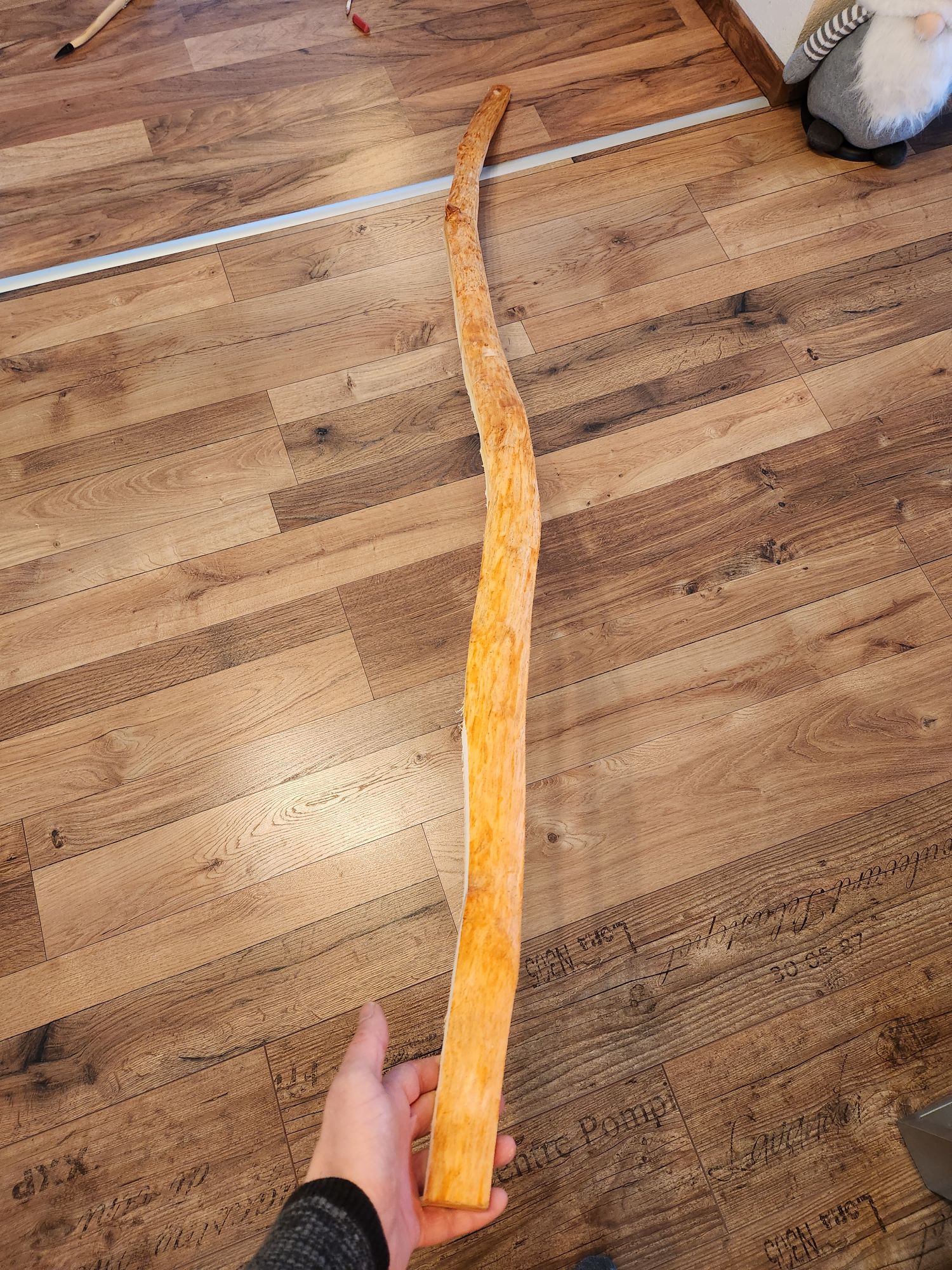

Nachdem es meiner Frau mitte der Woche ein stück Holz in der Bandsäge gefangen hat und das Band der Bandsäge dabei verbogen wurde, hatte ich momentan befürchtet auszuscheiden weil das Holz zu verastet und vermutlich auch zu verdreht ist um anderwaltig damit arbeiten zu können. Gestern hab ich aber einfach mal versucht das Band wieder gerade zu biegen, mit Erfolg. Somit konnte ich heute mal anfangen weiter zu arbeiten. Als erstes hab ich mir den wohl schwierigsten Stave genommen. Den Wassertrieb der am stärksten verastet und auch noch stark geschlängelt ist.
Also erstmal geschaut welche Seite eine brauchbare Sehnenlage zulässt ohne die dicken Äste drin zu haben.
Jetzt hab ich beschlossen in den sauren Apfel zu beißen und ihn deflex zu nehmen. Zuerst die grobe Masse mit der Bandsäge entfernt und dann entrindet. Da er am dünnen Ende nur 3cm dick ist und ich einen ELB-Stil Bogen bauen will, hab ich mich nicht getraut bis auf den Markkanal zu gehen sondern hab ihn nur ein wenig verjüngt. Ich hoffe er reißt nicht am Rücken . Zum Schluss hab ich noch entschieden ihn auf ein Brett zu spannen um den deflex ein wenig zu entschärfen. Ich fürchte nur dass sich die Sehnenlage dabei auch stark verändern könnte. Mal schaun was dabei raus kommt...

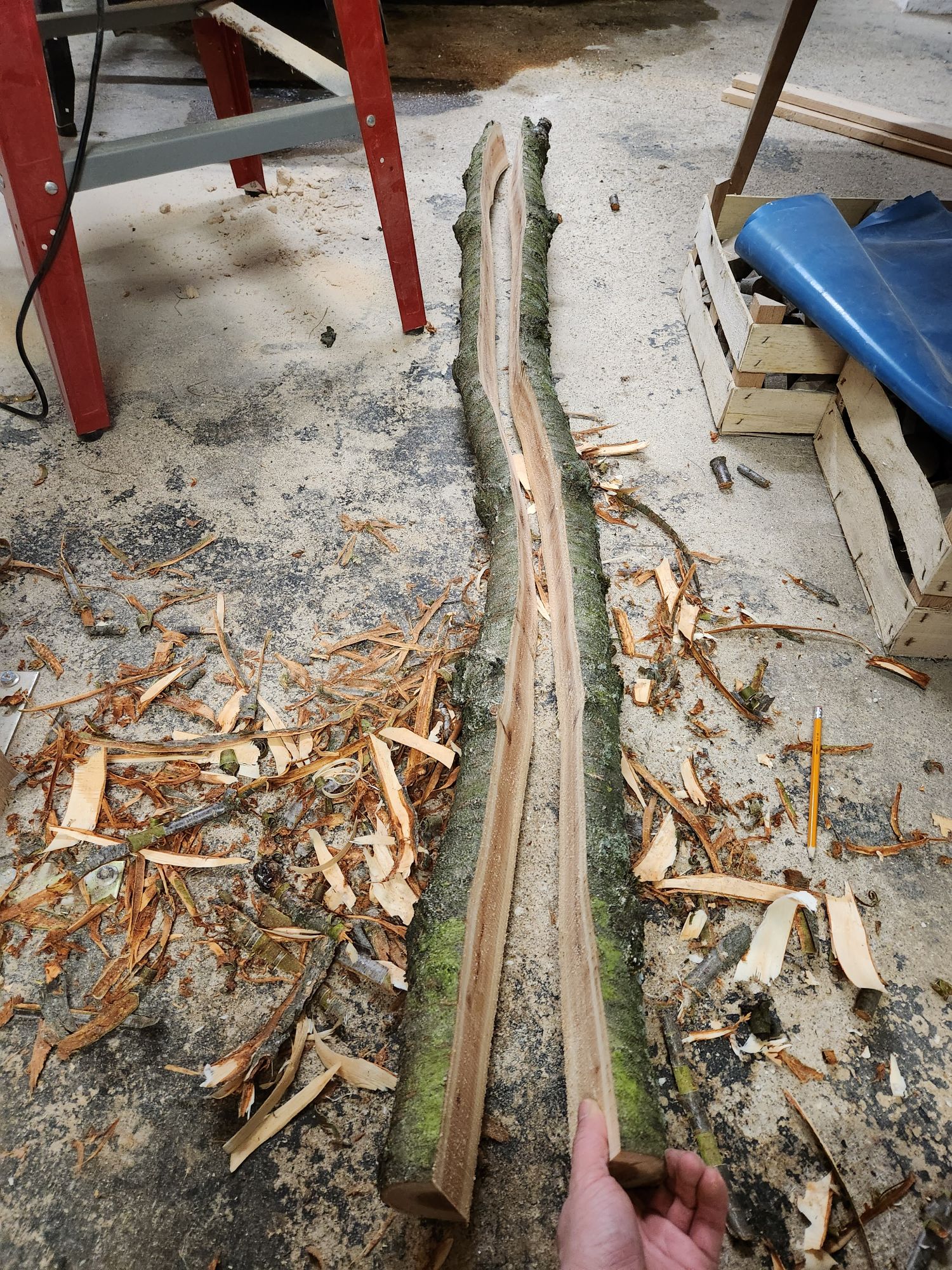

Heute gings mit dem dicken Rohling weiter. Erst mal auf 1,85m gekürzt und dann mit der Bandsäge aufgeschnitten.
Ich hab mich dann für den rechten Rohling entschieden, weil der linke in Griffnähe in der Dicke etwas schwächer ist und mehr Äste hat.
Den hab ich dann in der Breite vom Kernholz ausgeschnitten (ca 5cm) und entrindet. Am Bast kann man gut den starken Drehwuchs erkennen.
Ist ja nichts womit ich nicht gerechnet hätte.
Dann hab ich ihn noch auf ein Brett gespannt und etwas Reflex gespannt. An der Stelle wo der Rohling das Brett berührt ist die Bogenmitte, was einen guten Druckpunkt ergibt.
Ein Ast sitzt etwas ungünstig seitlich aber den werd ich schon irgendwie integrieren
