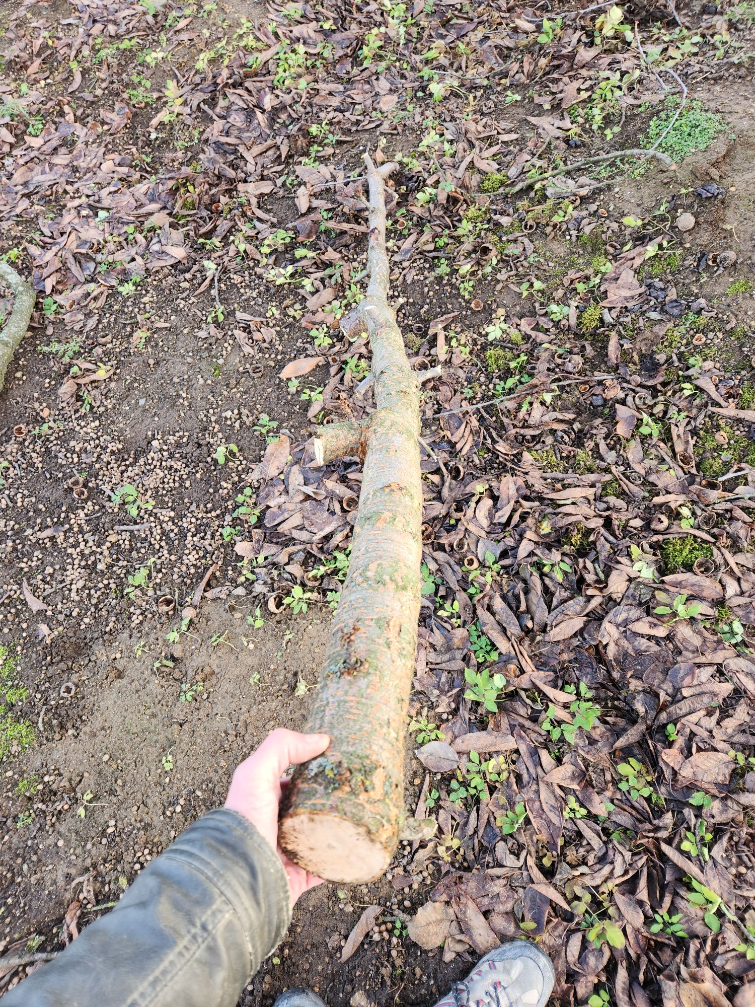

Ich bins heute auch am frühen Nachmittag angegangen. Mein Vater hat für mich bei einem Bekannten klar gemacht, dass ich etwas Kirschholz auf seiner Plantage ernten darf.
Somit ist mein Plan für heuer aus dem Kirschholz was zu machen. Da sowieso klar war um welches Holz es sich handelt hab ich vergessen Fotos von Knospen und Blättern zu machen.
Die beiden Rohlinge vom ersten Baum sind stark verastet und ungerade, aber da es sich um eine Plantage handelt war mir schon im vornherein klar dass es eine Herausforderung wird. Beim zweiten Baum durfte ich dann noch einen dickeren Ast ernten. Da sollte man schon was draus machen können 😊.

Ernte
Ernte
Rohling 1
Rohling 1
