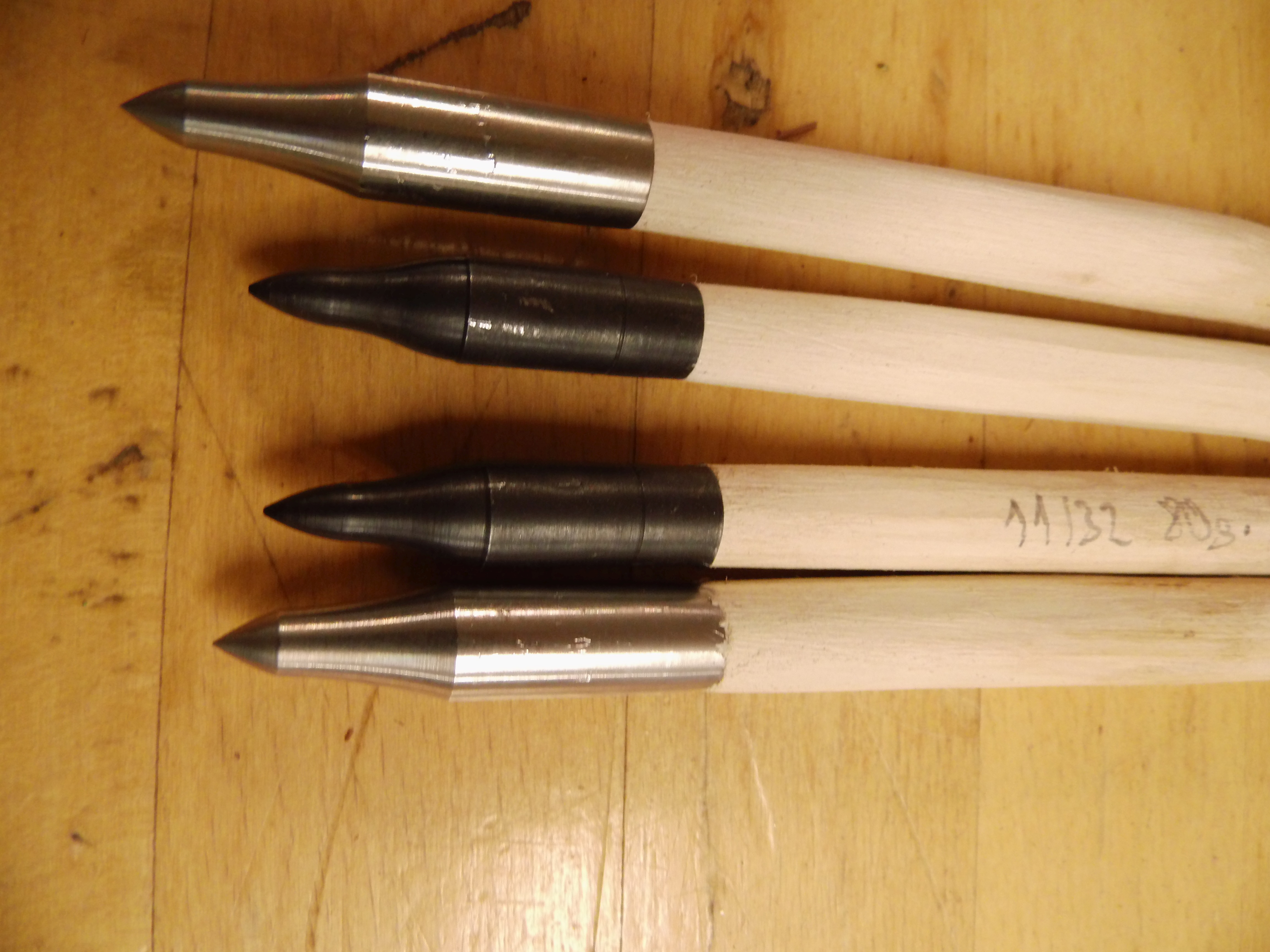

ich habe gestern die spitzen angebracht. ich habe dabei schraubspitzen verwendet. bei 4 pfeilen hat das gut geklappt. jetzt muss sich nur noch zeigen ob sich wieder welche lösen... benutzt ihr noch zusätzlich kleber wenn ihr schraubspitzen nutzt?
bei einem pfeil ist der schaft gebrochen. ich hoffe das kann man auf dem bild sehen. bei dieser verwendeten spitze habe ich gesehen dass das schraubgewinde durchgängig bis zum ende lang ist. bei den anderen spitzen war das schraubgewinde nur kurz und direkt vor dem konus. kann es daran liegen oder hab ich etwas falsch gemacht?
vg malte

Vielleicht etwas zu fest angezogen beim draufschrauben - nach fest kommt ab;-)

Was ich noch bemerkt habe, ist das es bei den veschiedenen Anbietern von Spitzen durchaus Unterschiede im Innendurchmesser
und auch im Innengewinde gibt. Die Spitzen mit kurzen flachen Gewinde sind bei mir auch schnell verschwunden.Den Pfeilschaft-
komprimierer kann ich morgen mal fotografieren, den hab ich mal direkt in einem Bogenladen gekauft, bestimmt schon 15 Jahre
her.Begradigen tue ich mit Hitze die grossen Knicke und die kleineren auch mit viel Druck mit was hartem drüber rollen.
Grüße Mühle
Grüße Mühle
Re: Spitzen an Haselnuss befestigen
moin
das sind wirklich sehr wertvolle tipps !
ich habe ein konvolut von spitzen gekauft und dabei dasselbe festgestellt. die durchmesser sind unterschiedlich auch wenn die maße gleich sein sollen. ich habe meine spitzen alle durchgemessen und nach innen-mm sortiert. da ich naturschäfte nutzen möchte halte ich das für sinnvoll. deshalb sind auch bei den 5 genutzten schäften 3 unterschiedlich spitzentypen drauf.
spannend dass du auch probleme beim spitzenverschwinden hast. darf ich fragen wie du das gelöst hast?
das mit dem hart rollen ist auch total neu für mich - danke !
ich freue mich auf die fotos danke!
Hallo, die verschwundenen Spitzen sind immer irgendwo stecken geblieben und waren somit weg. Lose Spitzen merkt man
auch, wenn man den Pfeil mit dem Spitzenende quer auf seine Handfläche schlägt, die klappern dann etwas.
Eine Sache hab ich noch wegen der Spitzen. Bei mir hat auch noch gut funktioniert, die Spitzen vor dem Aufbringen zu
erhitzen, dann wird der Innen durchmesser etwas größer und beim Abkühlen schrumpft die Spitze fest.Dann kann der Schaft
ein wenig dicker sein, wenn du sowieso verschiedene Spitzen hast, kann man besser variieren. Wenn Kleber: muß der dann aber auf den Schaft und die Spitze nur mit Zange greifen. Sehr viel Zeit ist dann auch nicht, also Vorbereitung ist alles.
Grüße Mühle
Grüße Mühle
