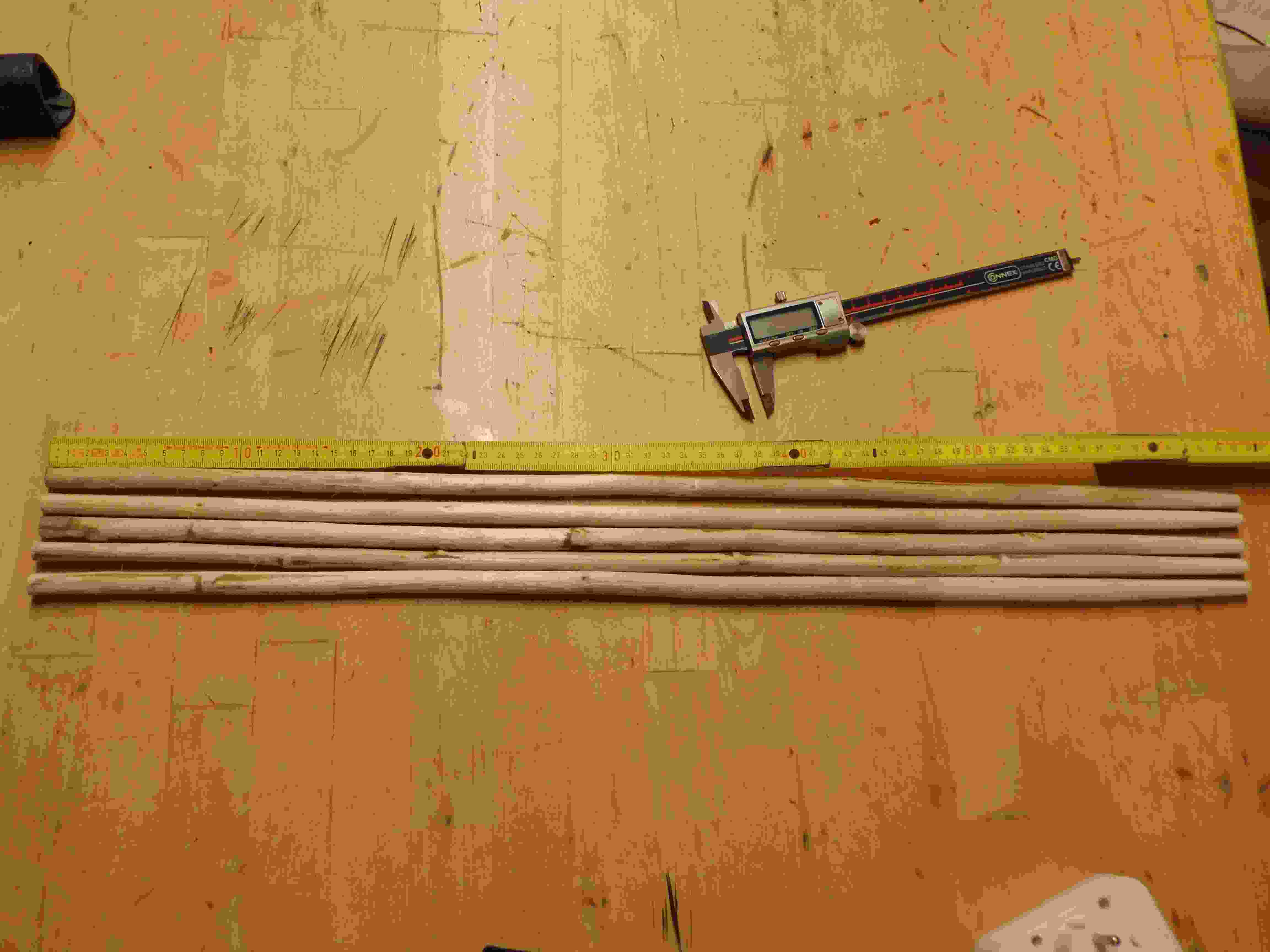

Re: Spitzen an Haselnuss befestigen
moin

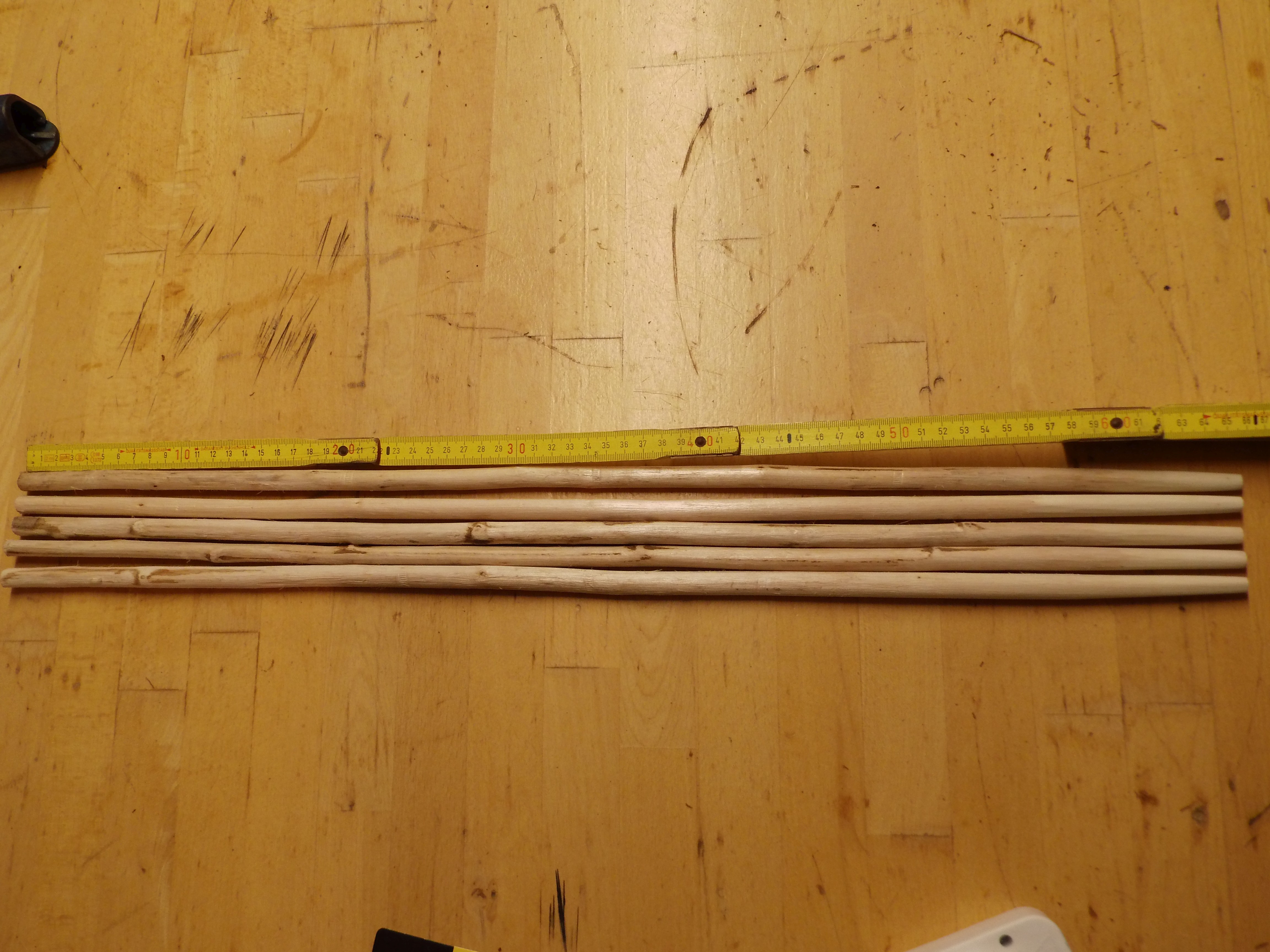

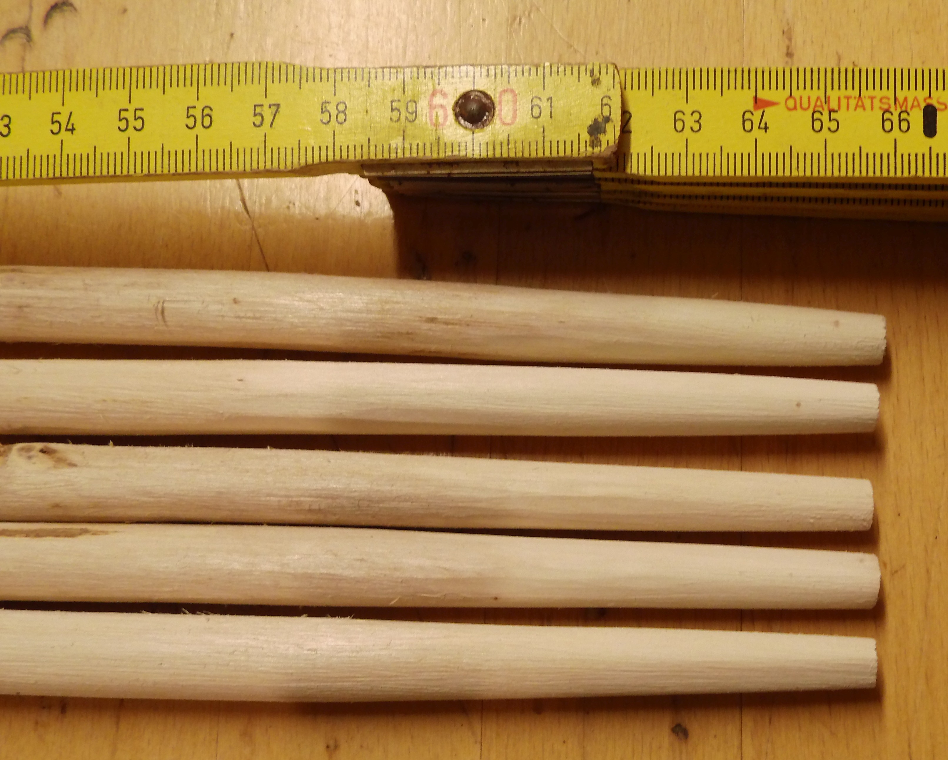

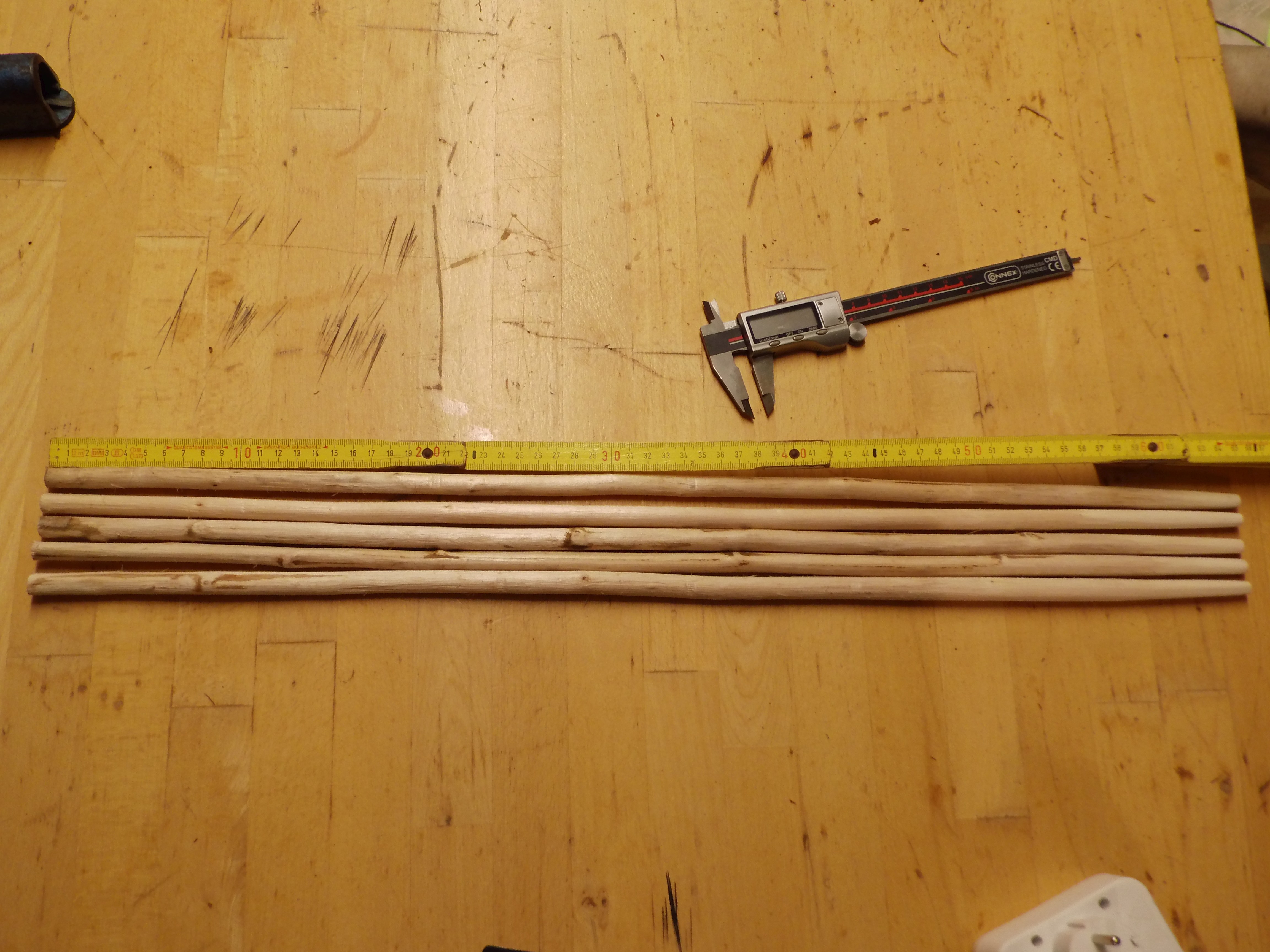

ich habe jetzt ein paar bilder hinzugefügt. schreibt mir gerne was ihr darüber denkt :-)

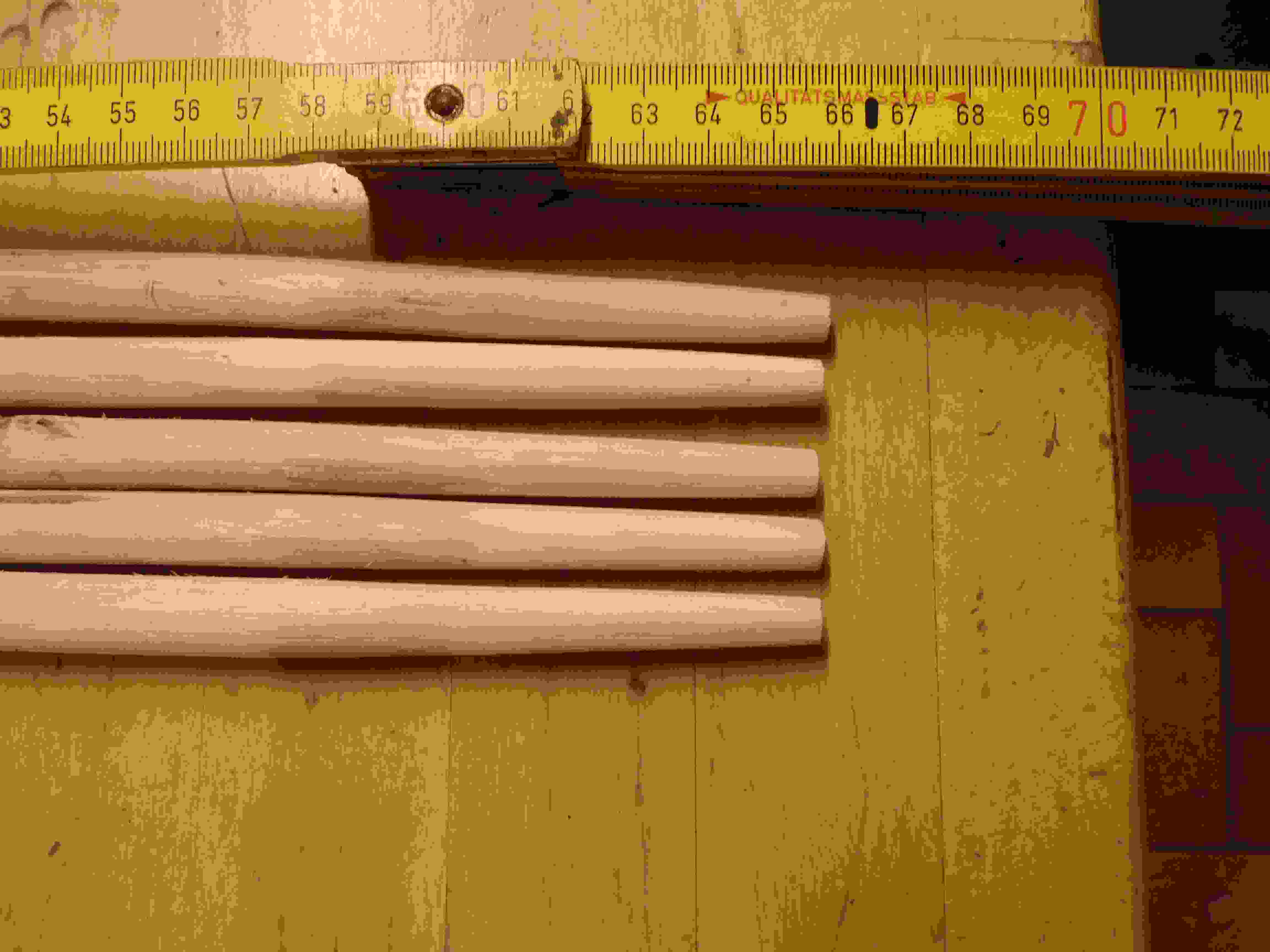

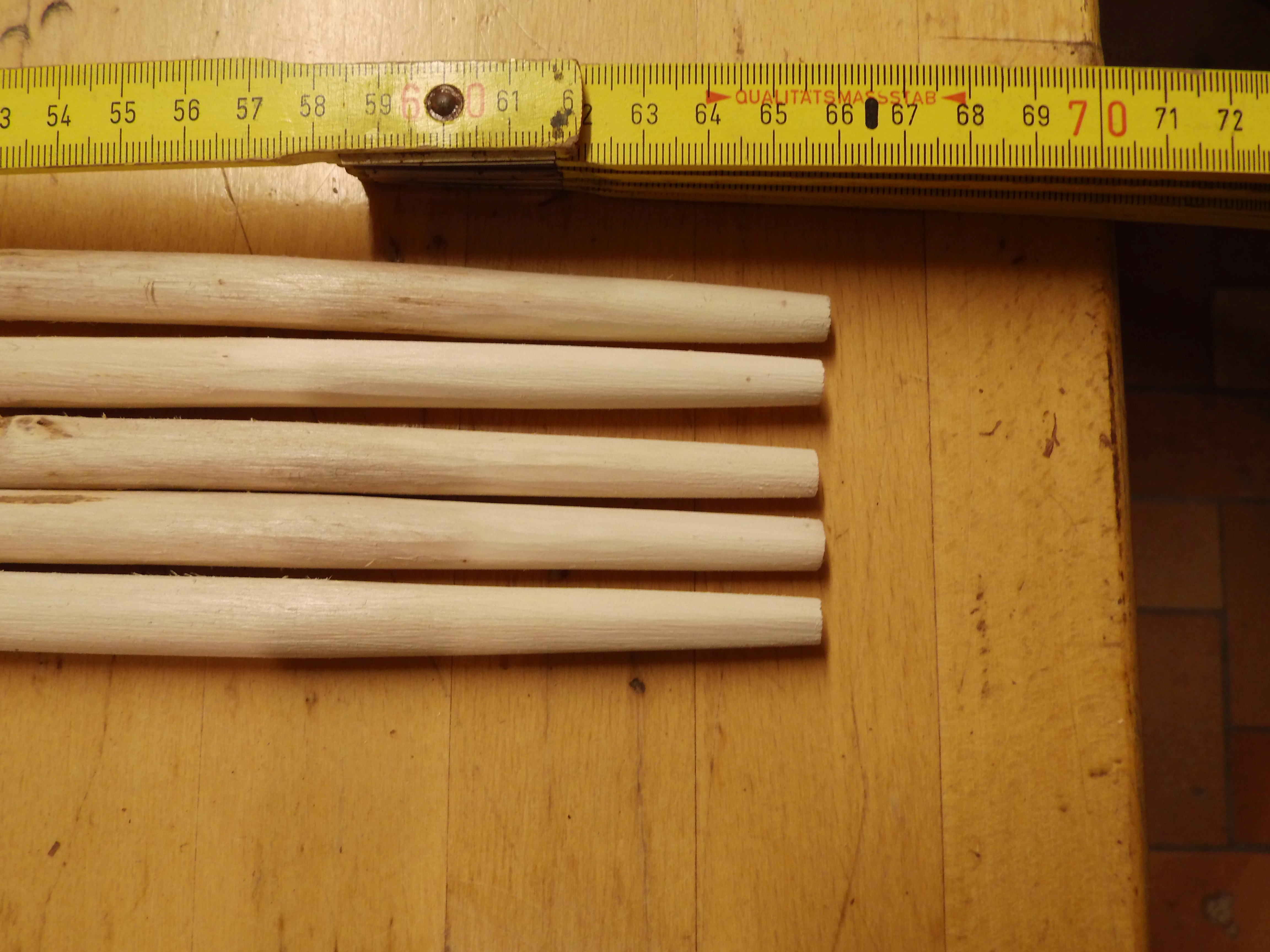

ich hoffe diese bilder sind jetzt besser. das mit dem komprimieren ist gar nicht so leicht :-)

Wie alt und wie groß bist du? Deine Schäfte sehen mir doch etwas kurz aus. Und, sorry, auch noch sehr ungerade, die fliegen
dann nicht vernünftig. Liebe Grüße Mühle
moin
danke daniel. werd ich zukünftig beachten.
die schäfte die man oben sieht sind ein jahr lang getrocknet im keller. da würde ausschließen dass die noch nicht richtig trocken sind. die idee mit dem pressen kenne ich noch gar nicht. kannst du mir vlt einen link schicken? fuktioniert das auch bei konischen spitzen? ich glaube nicht dass ich es hinkriege meine haselnuss auf ein standartmaß zu bringen. ich wüsste auf jedenfall nicht wie bisher.
ich bin 41 jahre alt und 198cm. die schäfte sind aber für meine frau. ich habe gestern ihren auszug gemessen und der war 66cm. meiner ist 91cm.
ich stimme dir zu dass die schäfte nicht ganz gerade sind. ich hab leider noch nicht so viel auswahl. im letzten jahr habe ich so 30 bis 50 stück angelegt. da muss ich das nehmen was ich derzeit habe. für das nächste jahr hab ich aber schon viel mehr angelegt. bin jetzt bei 75 stück und will noch ein paar mehr sammeln. ich habe leider schlechte erfahrungen gemacht beim begradigen. die brechen mir immer...

Anasazi
- Beiträge: 870
- Hat gedankt: 31 Mal
- Hat Dank erhalten: 99 Mal
Für das gleichmäßige Tapern (ich würde das vordere Drittel (bis viertel) gleichmäßig ausdünnen - der hintere Teil verjüngt sich von selbst und im Endeffekt hast du einen Barrel taper.
Für das Ausdünnen benutzt du am beste eine Lade.
Entweder zum Hobeln oder zum Schleifen. Die zum Schleifen ist einfacher zu bauen und mttels Bohrmaschine und gutem Schleifpapier funktioniert das einigermaßen schnell und halt immer gleich.
Zum Anschauen gibt es Beispiele hier im Forum oder z.B. das wIld mountain taper tool (einfach mal googeln)
Und für das begradigen, die Schäfte erwärmen / - hitzen am Anfang und sie zu 80 - 90 % gerade zu bekommen und dann gibt es Werkzeug um den Schaft mittel Druck weiter zu begradigen (Flasche oder Schraubenzieher gehen dafür z.B. auch)

du schreibst dass ich am besten ein drittel oder weniger tapern soll. wie auf den bildern zu sehen habe ich das nicht gemacht. was bewirkt denn eine dickere mitte? wird das flugverhalten dadurch gestört?
das begradigen klappt manchmal gut. ich habe mir dafür sogar ein werkzeug gebaut. allerdings zerbreche ich die schäfte viel zu oft... das ist immer sehr ärgerlich weil schon soviel arbeit drin steckt. und mir ist auch aufgefallen dass hasel sich auch gern mal zurück biegt. ich muss mal schauen wie ich das dauerhaft löse...
magst du mir sagen was ein barrel taper ist? google hat leider nichts ausgespuckt.
