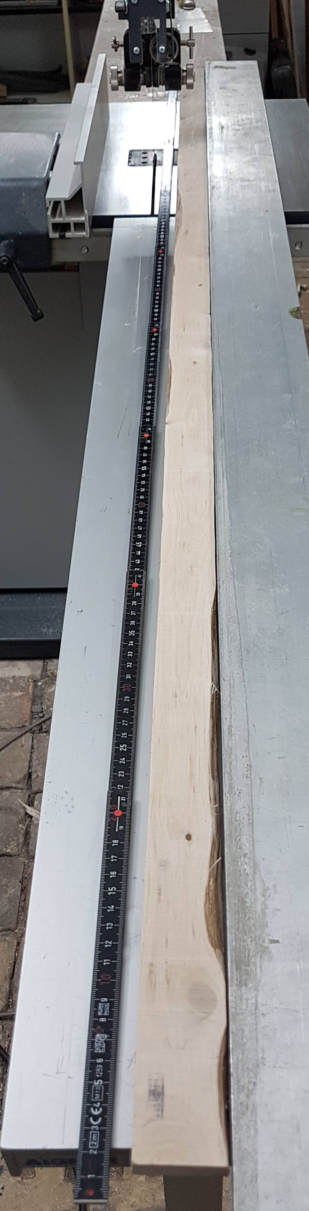

Vorhin habe ich das grob geschnittene Hasellaminat in der Dicke etwas vereinheitlicht (damit es in etwa gleich trocknet) und mit Hilfe der HLP (450° C) flach auf einen Balken gezwungen.
Das Hainbuche-Laminat hat die Biegungen schon ganz gut angenommen und seit gestern 30 g Wasser verloren.

Beide Laminate hatte ich gestern ein weiteres mal mit der HLP erhitzt.
Die Hainbuche hat weitere 40 g Wasser
Das Hasel-Laminat hat in ca. 24 Std. 113 g Wasser verloren - das ist soviel

Danke nochmal für den Tipp mit den Formen manchmal denk ich einfach zu kompliziert.
Krass das soviel Flüssigkeit rausgeht. :o wie schwer ist denn das laminat gewesen?
Beiträge: 6437
Hat gedankt: 209 Mal
Hat Dank erhalten: 298 Mal
Re: Saplingbow 16, Neumi, Bambus, Hainbuche und Hasel
Michel in der Hütte hat geschrieben: 07.01.2024, 15:28 wie schwer ist denn das laminat gewesen?
1047 g
