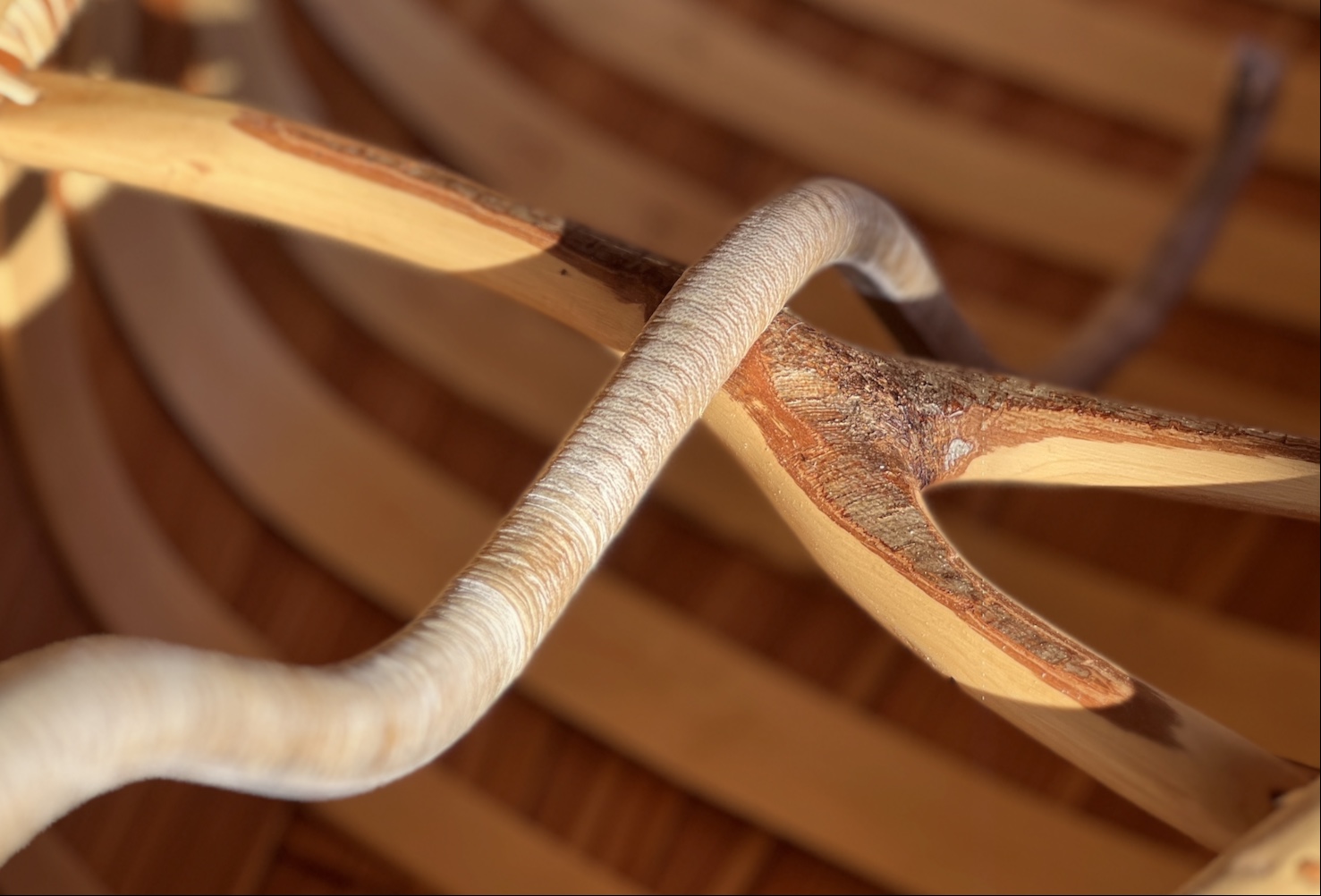

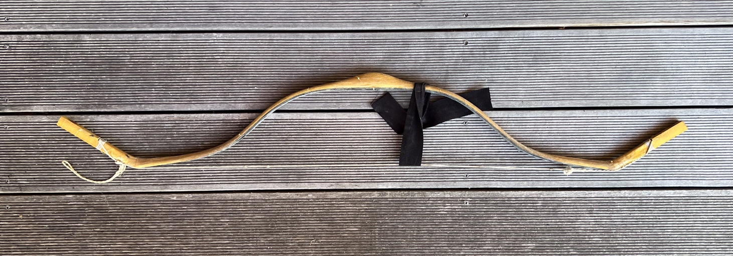

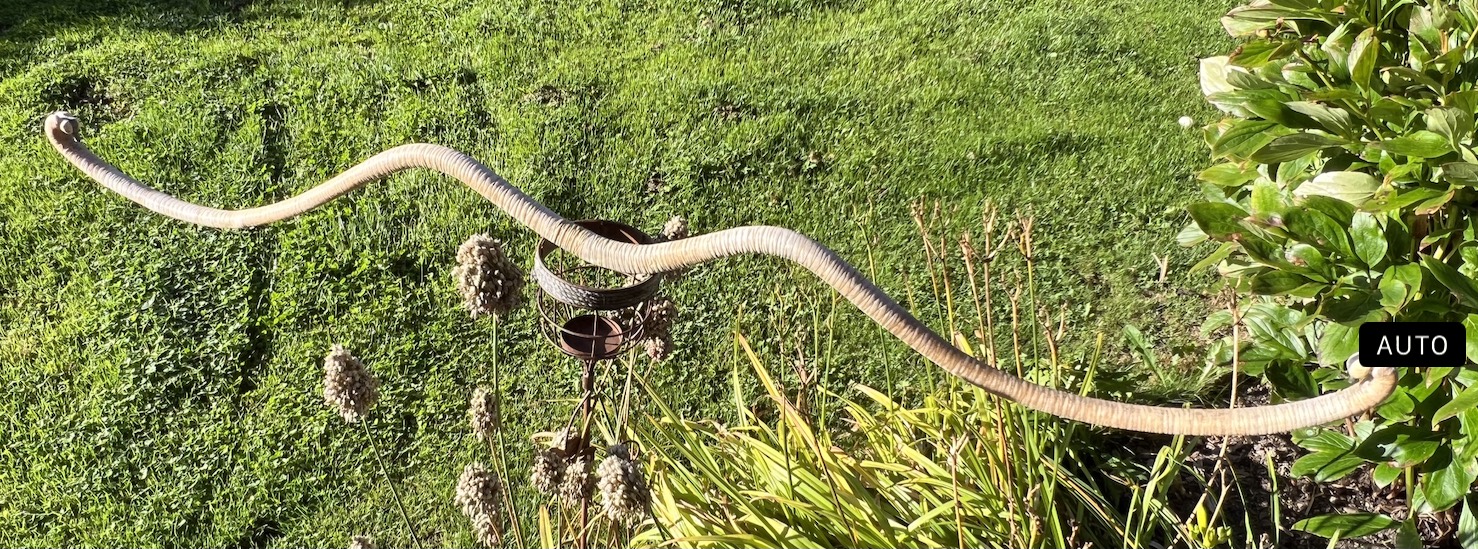

Der Baubericht folgt, wenn der Bogen fertig ist und hält. Wird interessant😉. Der kleine Osmane (106cm) hat heute am Tillerbaum die 25 Zoll geknackt und hält immer noch😊. LG Stephan

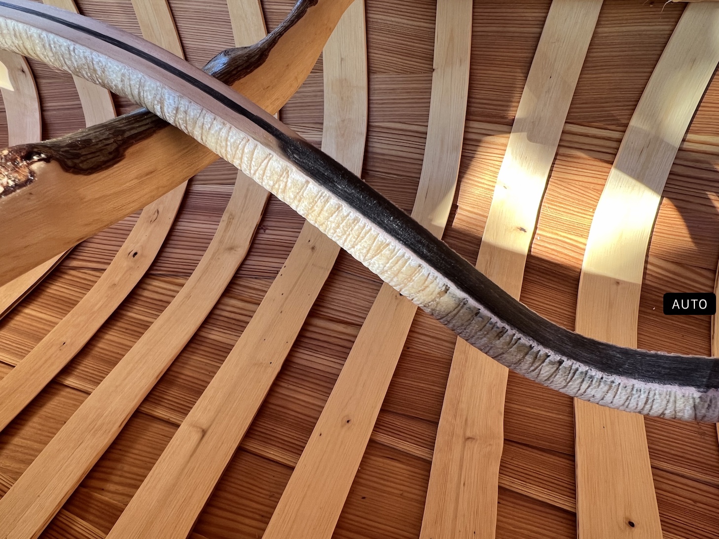

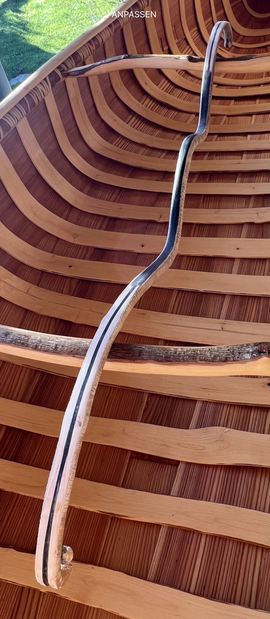

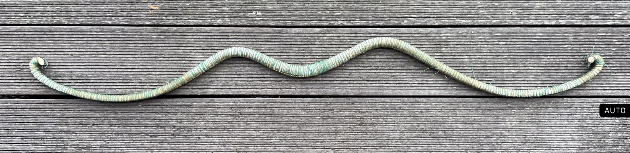

Das Rohhautbacking ist jetzt aufgeklebt und der Bogen grob verschliffen. Wieder warten……..

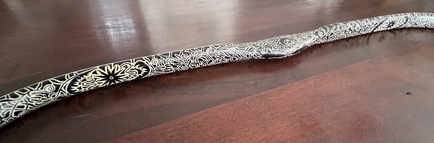

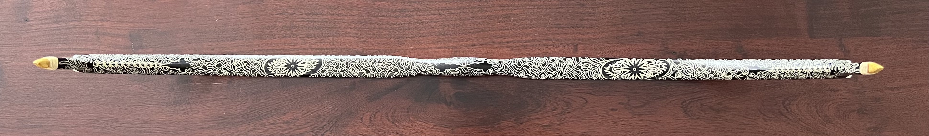

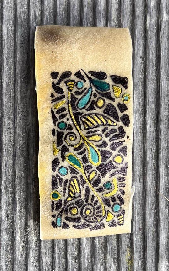

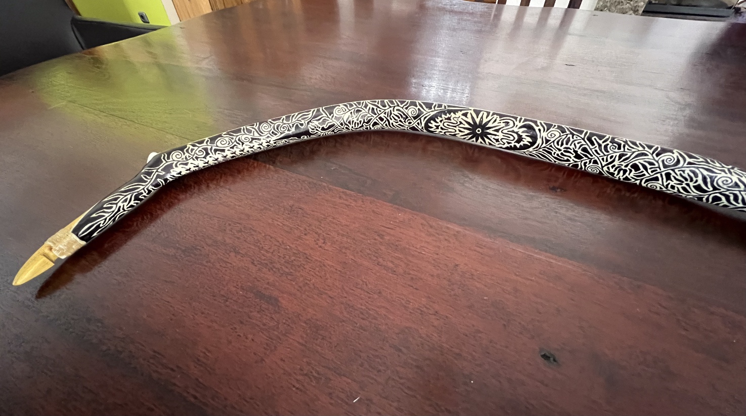

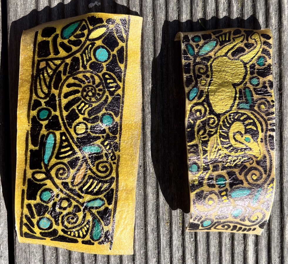

In der Zwischenzeit über die Bemalung nachdenken und herum skizzieren….

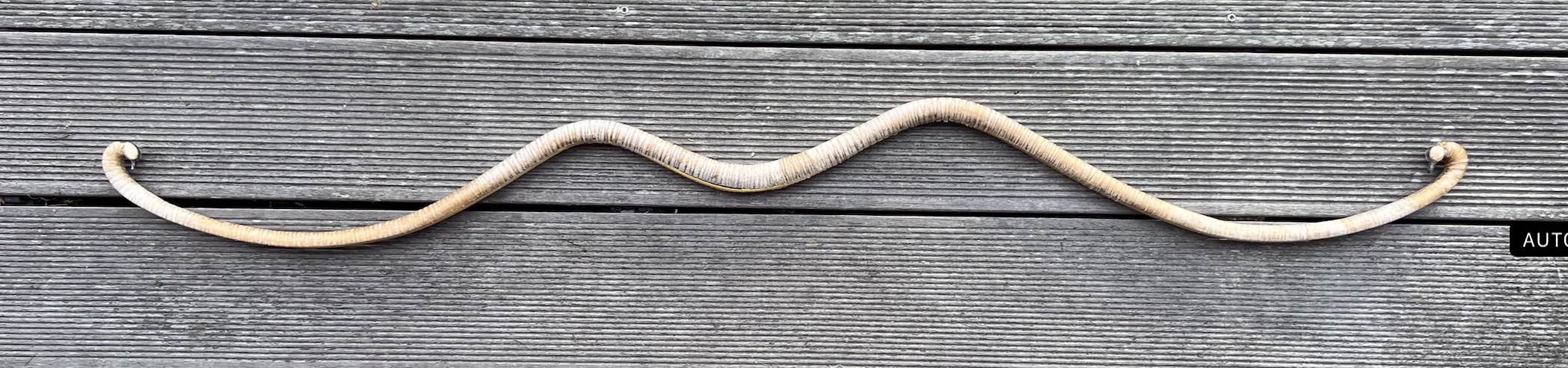

Der kleine Osmane hat es schlussendlich doch geschafft!

Re: Es läuft nicht immer alles nach Plan!
Uiuiui 😍
Schon wieder ne Sahneschnitte 👍🎯
Beiträge: 3790
Hat gedankt: 328 Mal
Hat Dank erhalten: 76 Mal
Donnerwetter!!!
