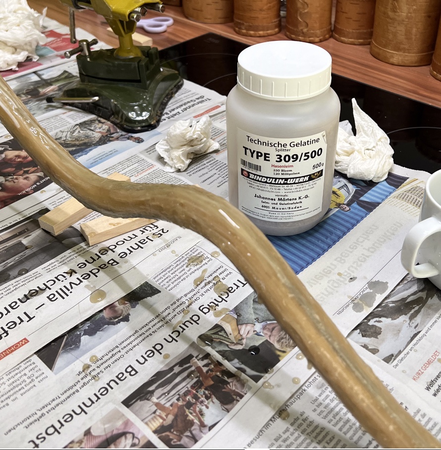

Ja, das Angebot ist schon ziemlich groß. Aus den angebotenen Leimen würde ich für den Hasenleim Typ 309 nehmen. Der Fettgehalt ist am niedrigsten und lt. Beschreibung die Elastizität am höchsten.
Die Viskosität ist auch geringer als bei den Typen 840, 666, 400 (welche die stärkste Klebkraft haben dürften). Diese 3 haben aber die höchsten Gelierpunkte und gelieren am schnellsten. Wobei diese beiden Punkte bei deiner Vorgehensweise mit der Erhitzung in der Sauna unbedeutend sein dürften.
Ich selbst klebe Sehnen mit einer Mischung aus selbst hergestelltem Sehnen- und Schwimmblasenleim (Croakerblasen). Horn klebe ich lieber mit Epoxid, weil deutlich einfacher im Handling.
