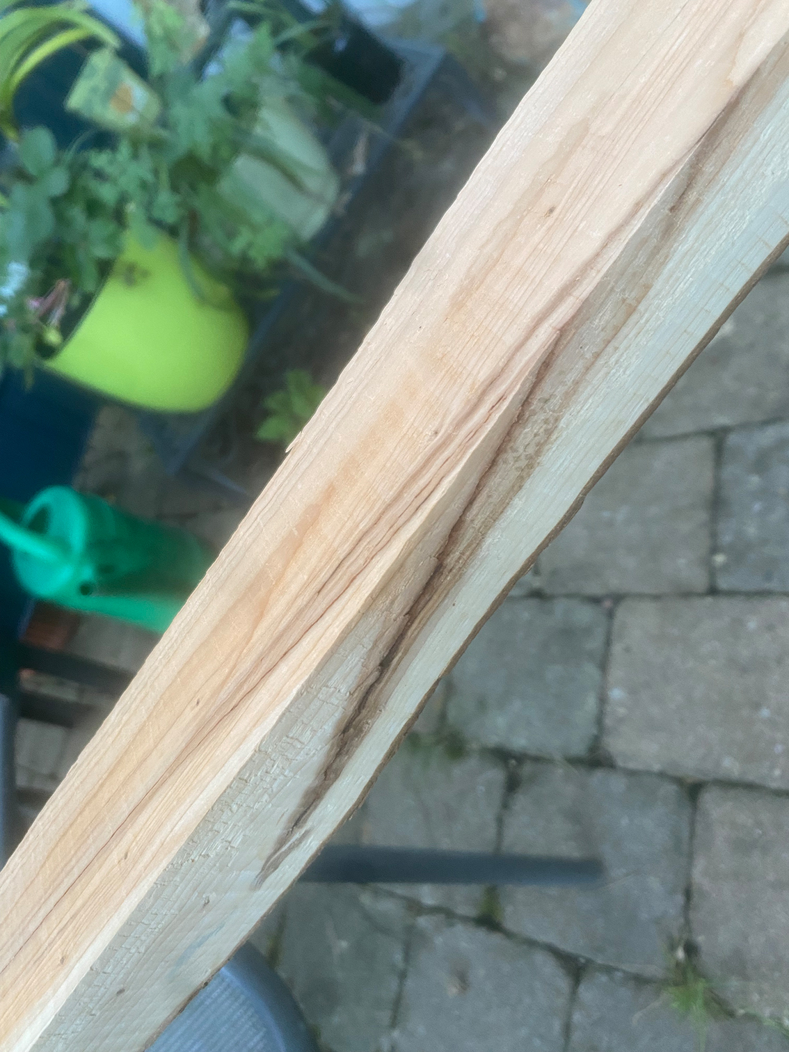

Eine Frage hätte ich aber noch. Nämlich habe ich heute den ersten von drei Eibenrohlingen beim Biegetest zerbrochen. Also den nächst besseren rausgekramt. Der hat allerdings einen herben Makel:
Ich tendiere dazu, den krümeligen Krempel so gut wie möglich zu entfernen und dann mit Epoxy und Fön zu Werke zu gehen. Meint Ihr, das hat Aussicht auf Erfolg - oder sollte ich direkt zum nächsten Rohling springen?

Bei deinem Vorhaben sollte so was nicht im Rohling sein.
Re: Dann also Laminieren
Gibt es auch einen Rohling ohne Splint?
Du willst einen strongbow mit einem Bambusbacking bauen - da sollte das Holz möglichst fehlerfrei sein.
Da bin ich bei Neumi. Wenns nicht anders geht lege die Schwachstelle direkt unter das Backing, dort ist sie am wenigsten auf Druck belastet.

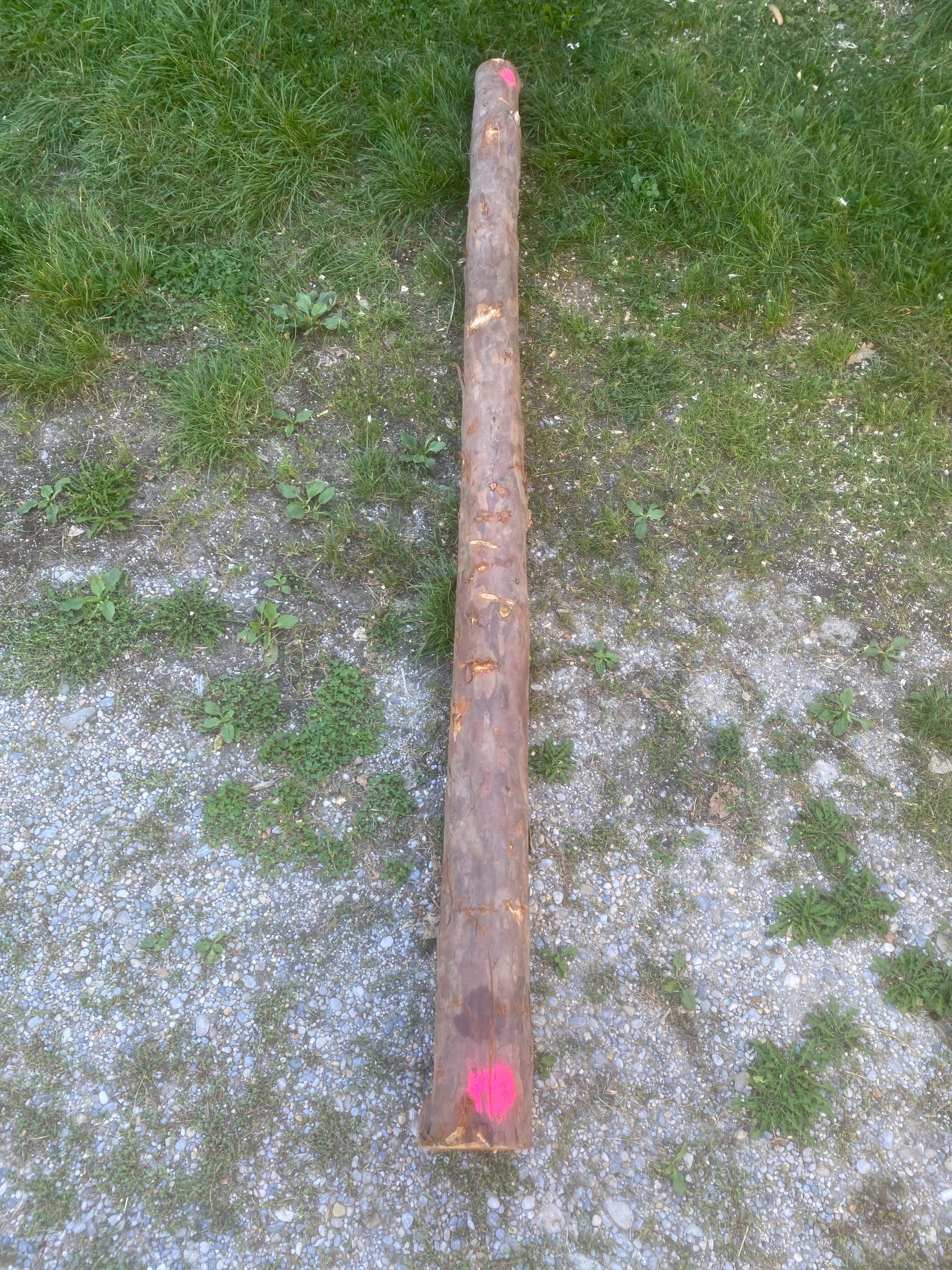

Ich habe noch einen kompletten Stamm, der sich fürs Laminieren anbietet. Hatte den von einem Baumpfleger günstig gekauft, weil er ein paar fiese Spuren von der Erntemaschine gefangen hat. War nicht förderlich für den Splint - aber es gibt reichlich Kernholz. Werde das gute Stück in den nächsten Tagen mal aufmachen.
Btw - Eibe kann man nicht gut vierteln, stimmt’s? Oder ist es vielleicht doch möglich, wenn man nur den Kern verarbeitet?

Falsch gespalten verzieht sich Eibe gern, auch der Kern.
Zeig doch mal beide Stirnseiten, dann kann man mehr dazu sagen. Und am besten noch Fotos vom ganzen Stamm.

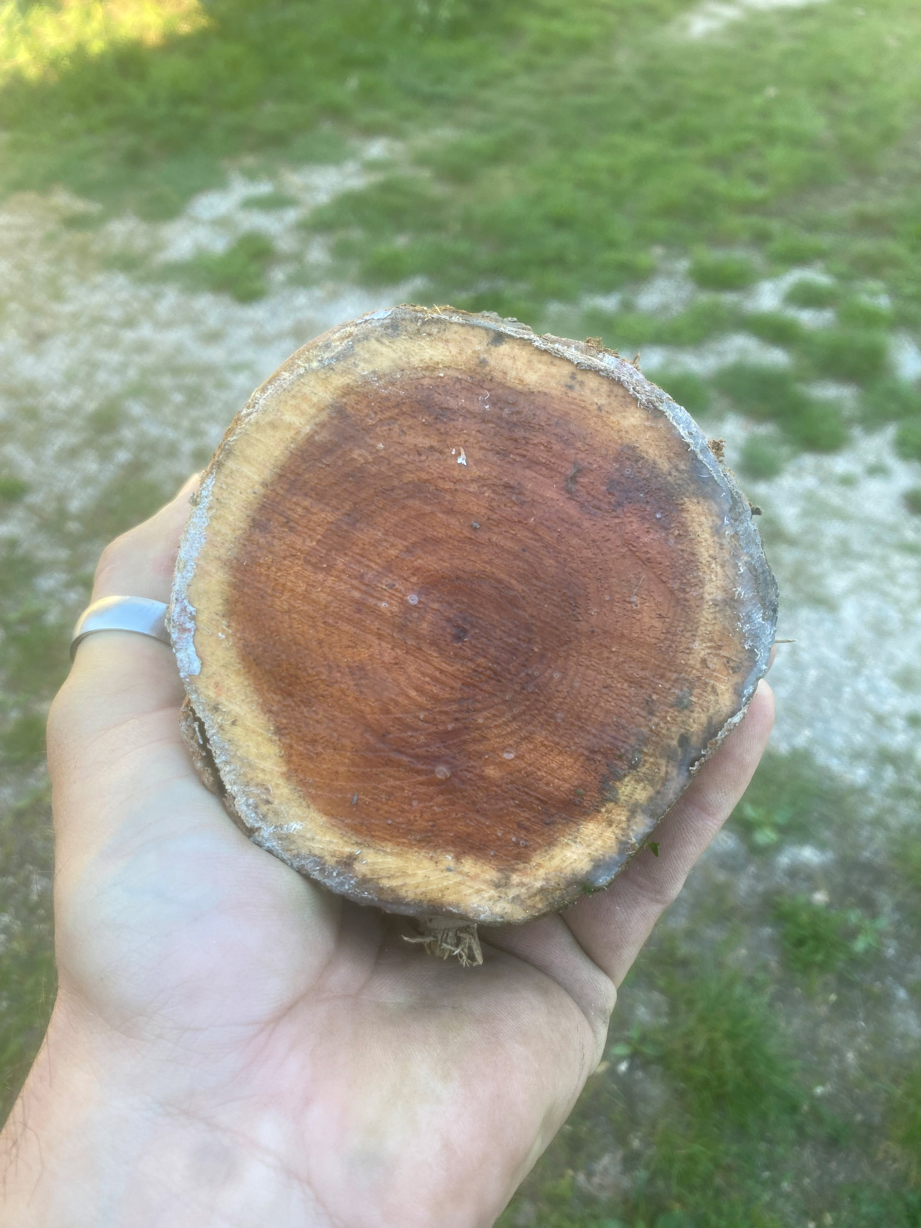

Fotos von der Eibe:
Durchmesser ist 11 Zentimeter auf der einen, 10 Zentimeter auf der anderen Seite. Sind nicht übertrieben aussagekräftig, die Fotos, ich weiß - hatte aber keine Zeit heute, die Enden abzuschneiden. Die Ringdichte sieht für mich deutlich besser als okay aus, die Farbe des Holzes auch.
Ich hatte vor, den Stamm gemäß Druckholz - also die Seite, wo die Ringe dicker sind, ist oben - einmal zu spalten. Dann nochmal bisschen trocknen lassen und - das ist die Frage - die Hälften nochmal halbieren. Oder halt nicht.

Die Hälften nicht halbieren, sonst kann es passieren, dass du 4 Bananen hast.

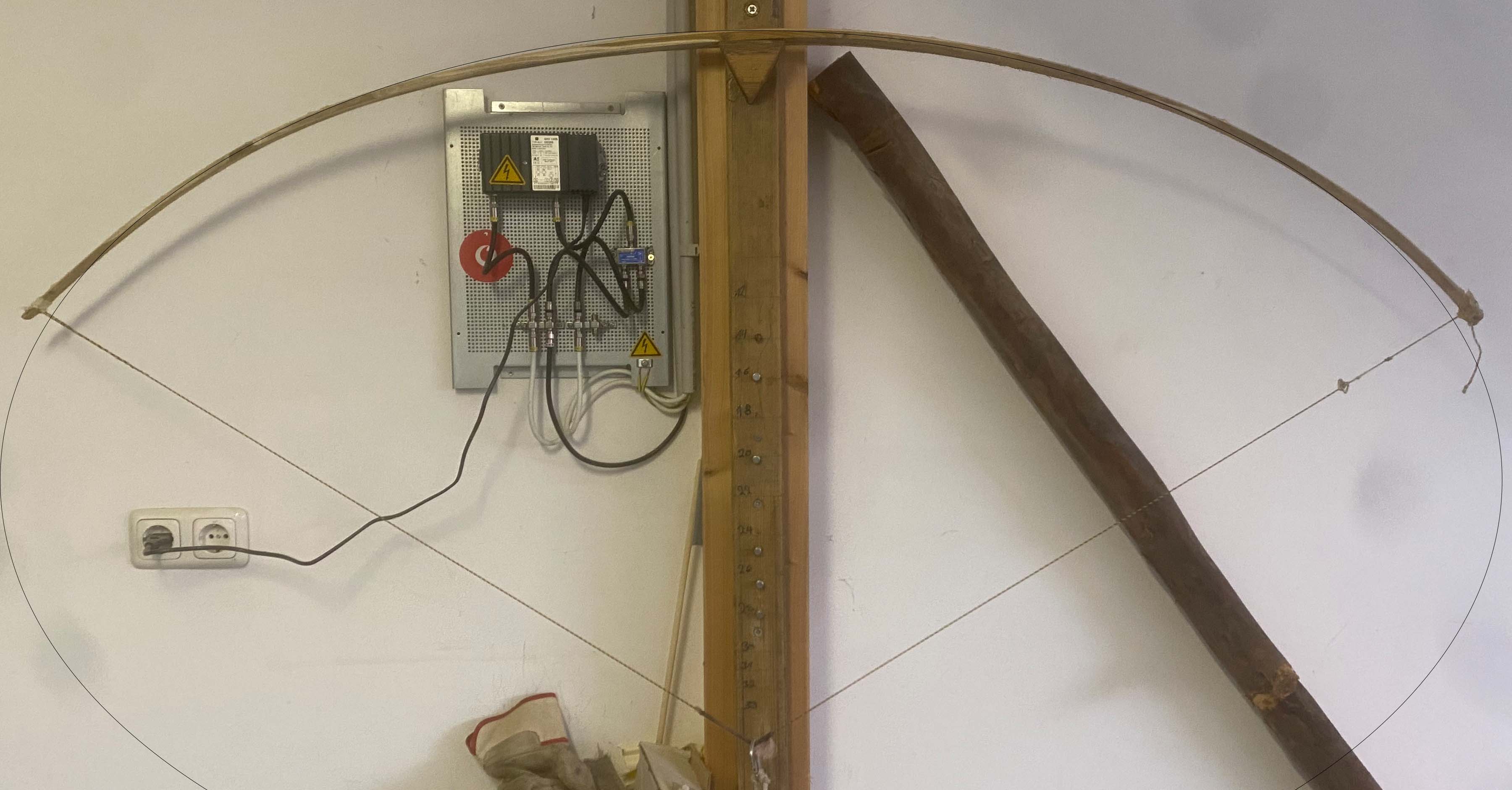

Heute habe ich das Bambus-Goldregen-Laminat vorgetillert. Sieht jetzt so aus:
Dazu kurze Frage: Wie akkurat muss ein einzelnes Laminat getillert sein? Kann ich den so aufkleben - oder muss ich ihn noch sauberer biegen?

Ich finde das OK - kleb drauf
