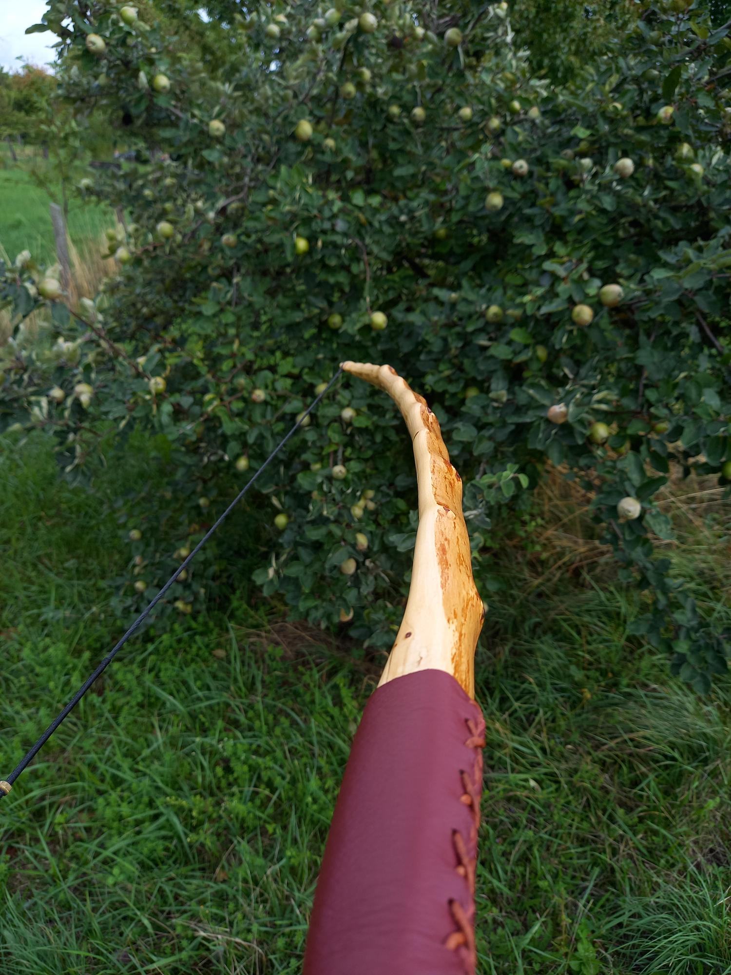

Hallo Zusammen,
ein paar von euch kennen mein kurzen Schwardornbogen vom SDBBT, jetzt ist er fertig ;)
Hab noch weitergetillert und die Enden spitzer und somit leichter gemacht
Vom Schussverhältnis muss ich sagen, dass er jetzt richtig abgeht. Hat fast kein Handshock mehr.
Den Bauch hab ich insg. 2 x getempert, hat ordentlich was an Zuggewicht ausgemacht.
Für einen Schwarzdorn hat er erstaunlich wenig Set, ist gerade mal 3/4 "
Auf dem letzten Zoll Auszug fängt er zu stacken an, aber geht trotzdem noch was an Zuggewicht.
Weiter wie 28,5" will ich ihn aber lieber ned ziehen ;)
Holz: Schwarzdorn/Schlehe, geerntet 02/2022
Profil: Linsenförmig
Zuggewicht: 60# bei 28,5"
Gewicht: 565g
Länge NtN: 160cm / 64"
Griff: rotes Leder
Tips: Horn-Overlays
Finish: 6xSchelllack + 3xLeinöl
Sehne Dacron 12Stg

Re: Schwarzdorn 65# 28,5"
MrCanister!
Da ist Dir ein Meisterwerk gelungen! Ich habe nur selten so einen schönen charaktervollen Selfbow gesehen. Der hat richtig was. Gratuliere👍

Eine schöne Arbeit, Basti.
Beitrag von Anasazi »
Ein schön veredeltes Stück Holz. Kompliment.
Hast du den Griff etwas aufgebaut?
Kompliment, sehr schöner Charakterbogen.
Danke euch!
@Anasazi: Ja da ist ein Stück Esche im Griff draufgeklebt
Beitrag von locksley »
Sehr schöner Bogen. Gefällt mir gut.
Lange nicht so eine schöne Schlehe gesehen!
Chapeau!
Ja da kann ich mich nur anschließen. Ein sehr schöner, gelungener Bogen.
Beitrag von Rotzeklotz »
Gute Arbeit!
Beitrag von Doughal »
Sehr schönes Holz und sehr schöner Bogen. Gefällt mir richtig gut.
Beitrag von TradArchery »
Gefällt mir auch richtig gut mit den ganzen Astknubbeln, war bestimmt nicht s einfach das Holz zu bearbeiten
oder? Hast da eher mit Ziehklingen und Schleifpapier gearbeitet oder?
Tiller sieht perfekt aus!
Auf dass du lange etwas von ihm hast!
