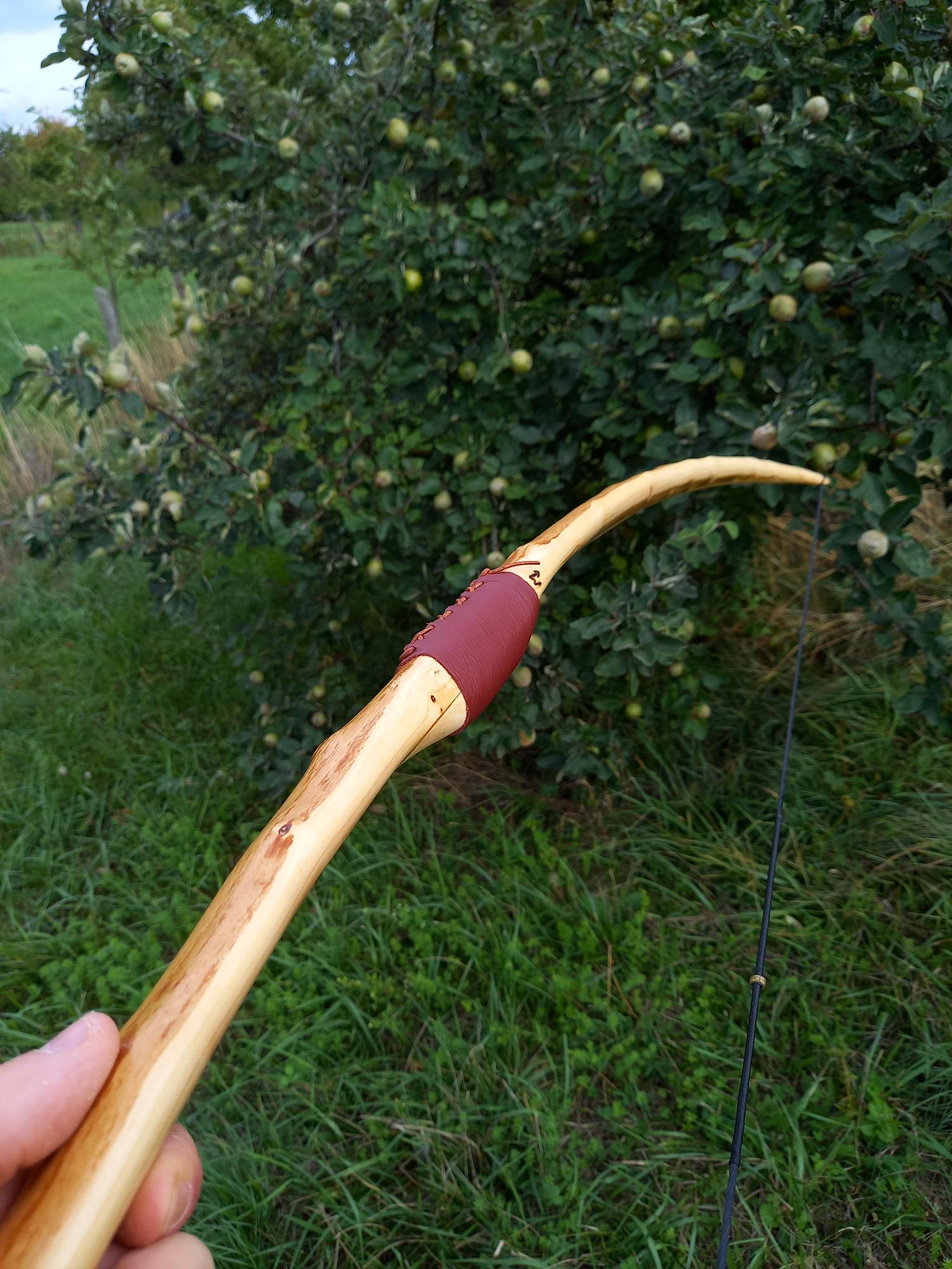

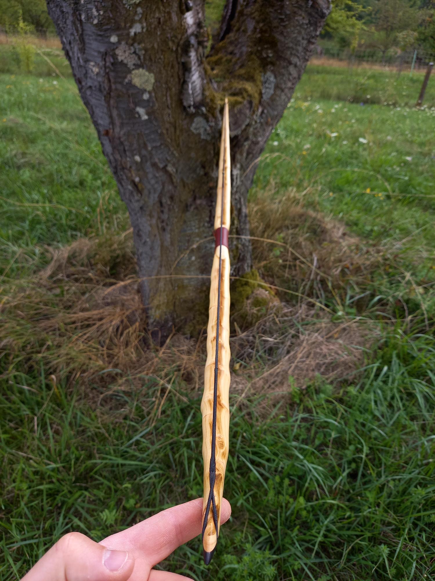

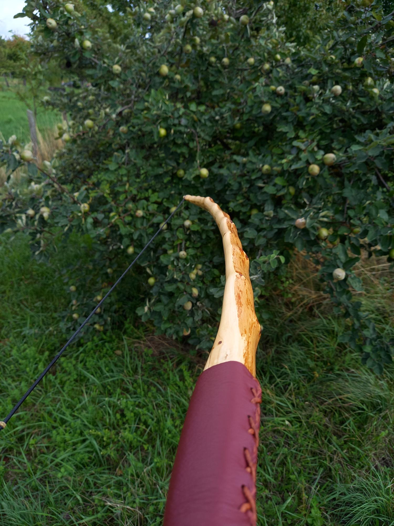

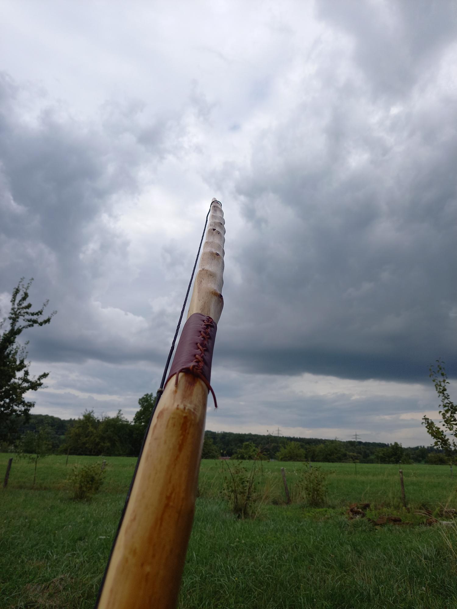

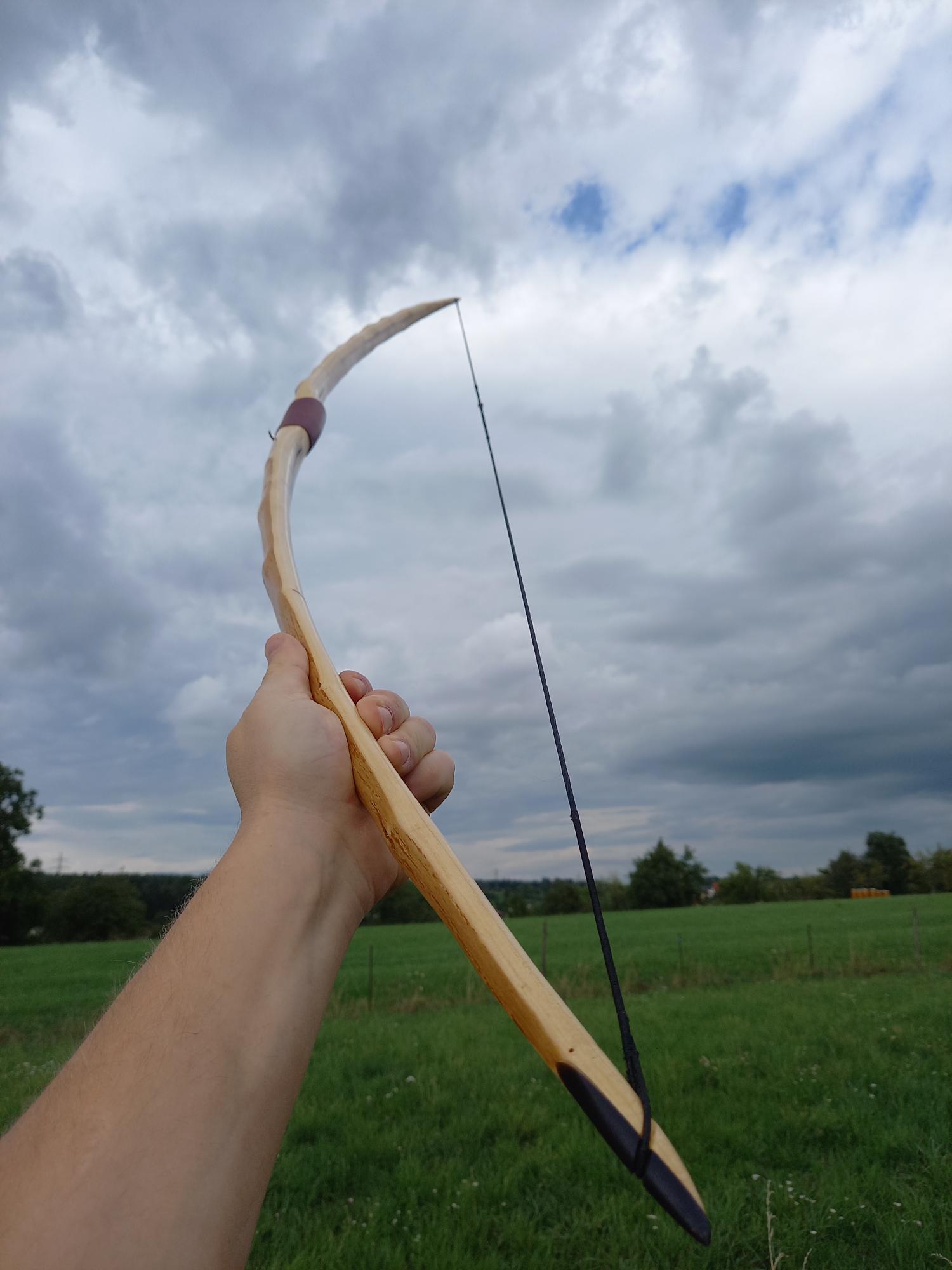

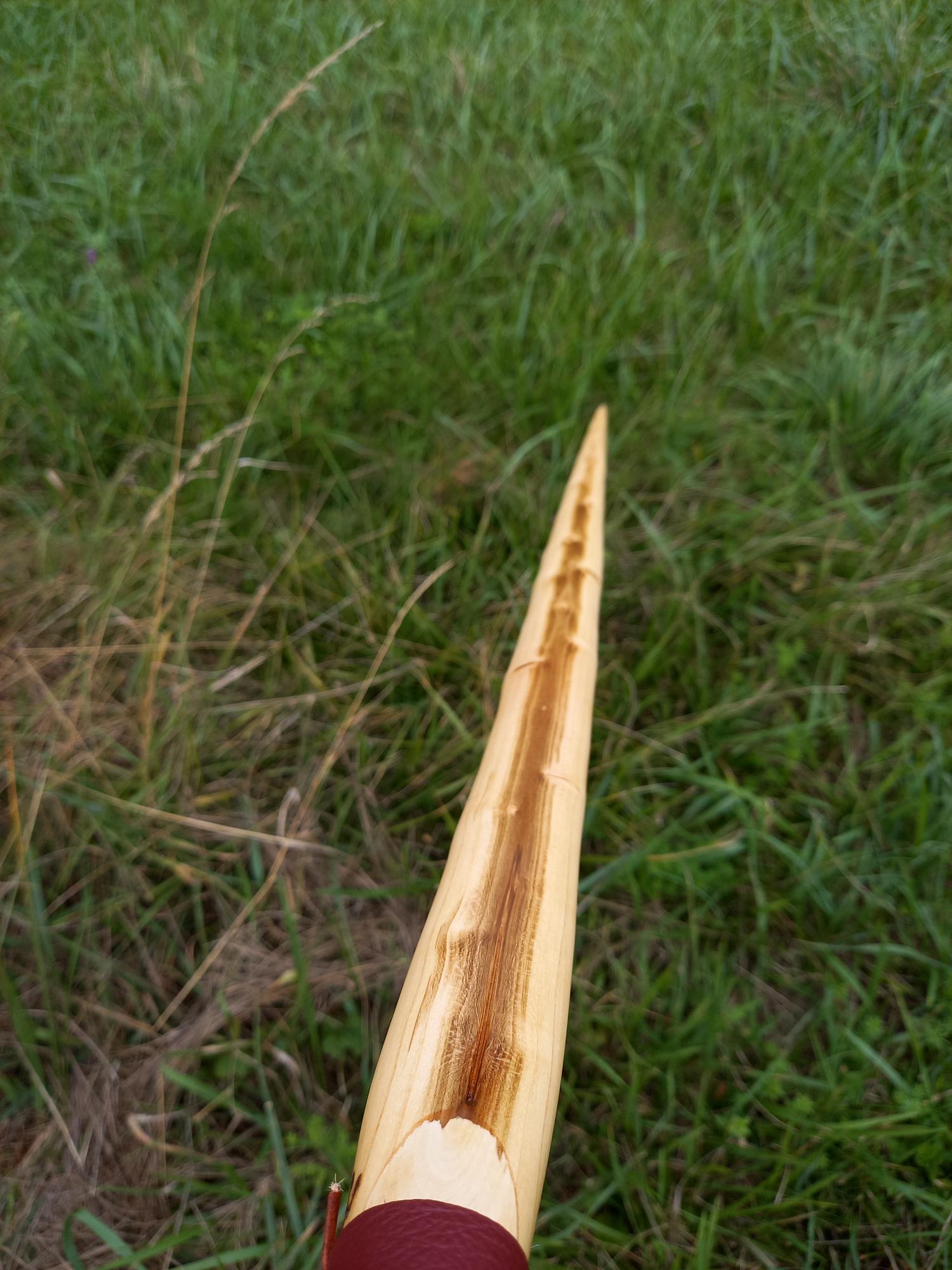

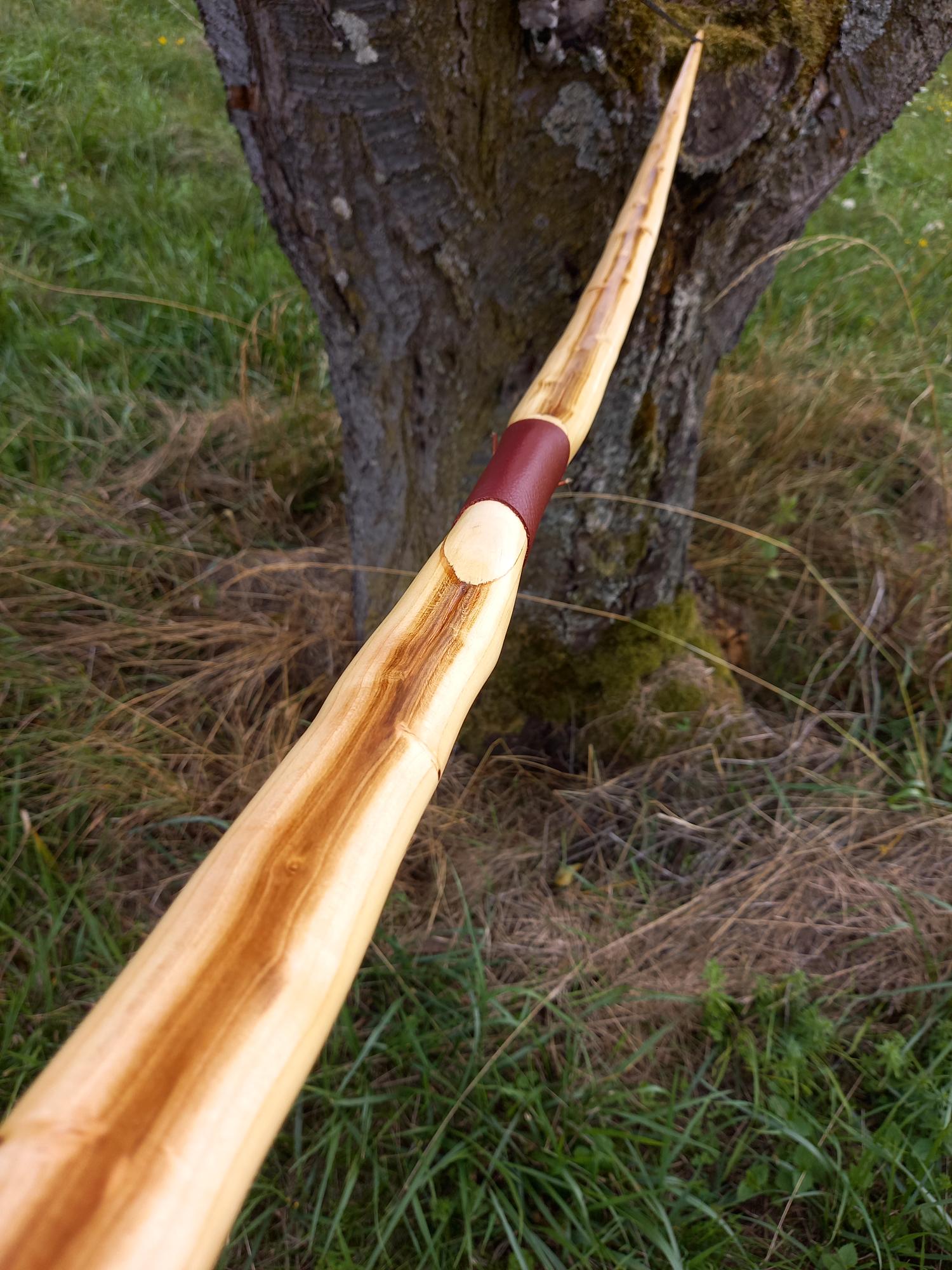

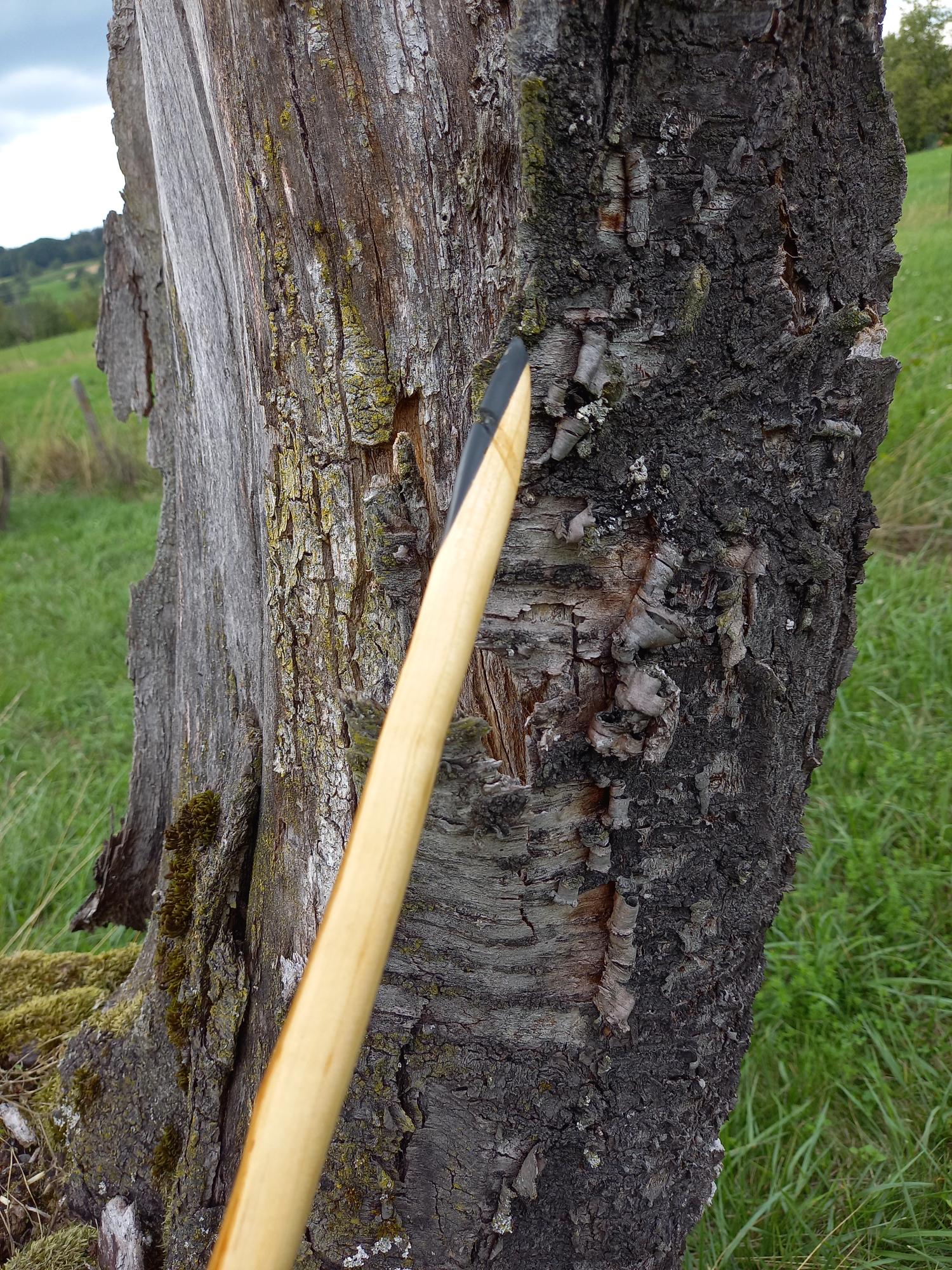

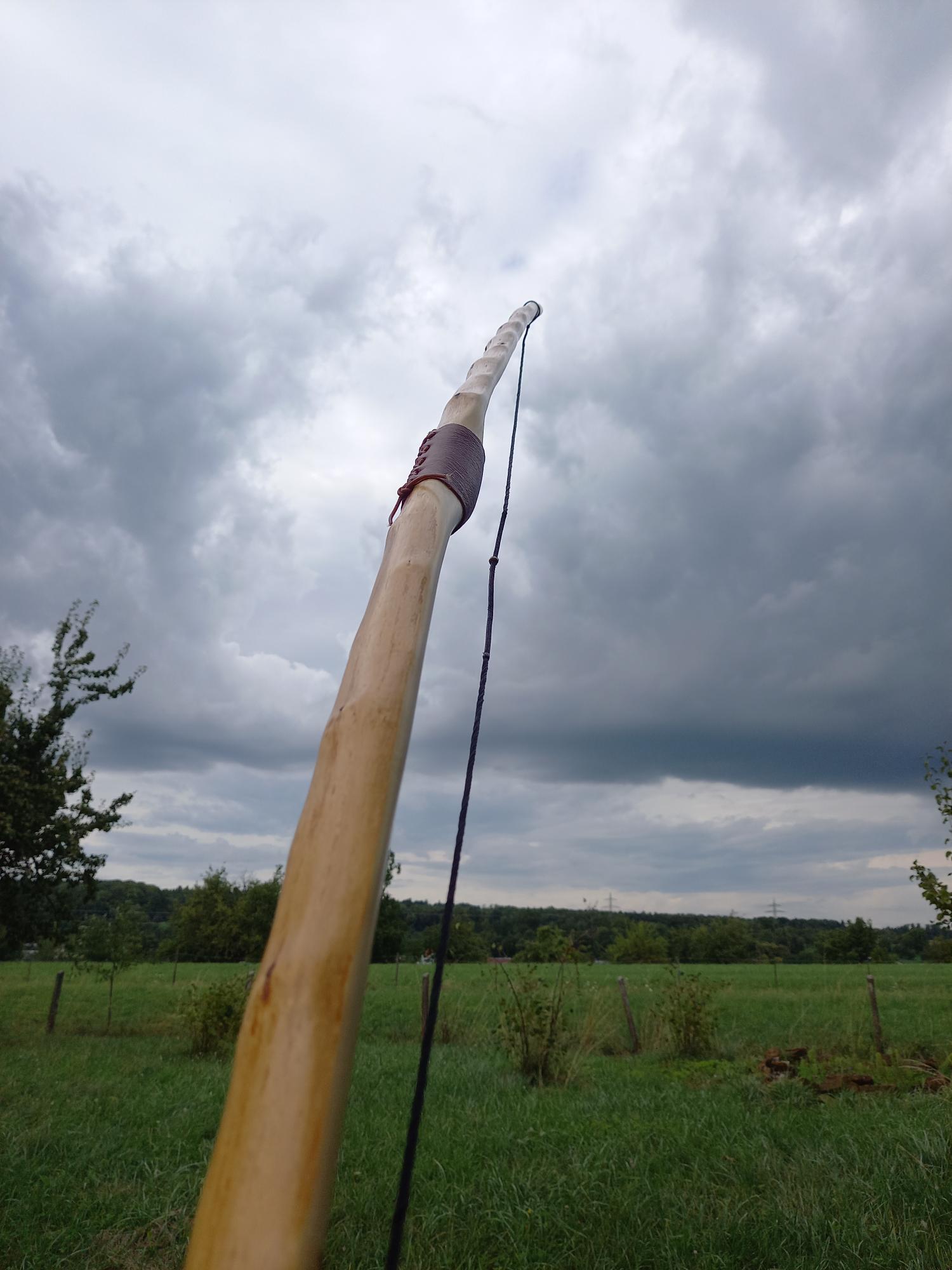

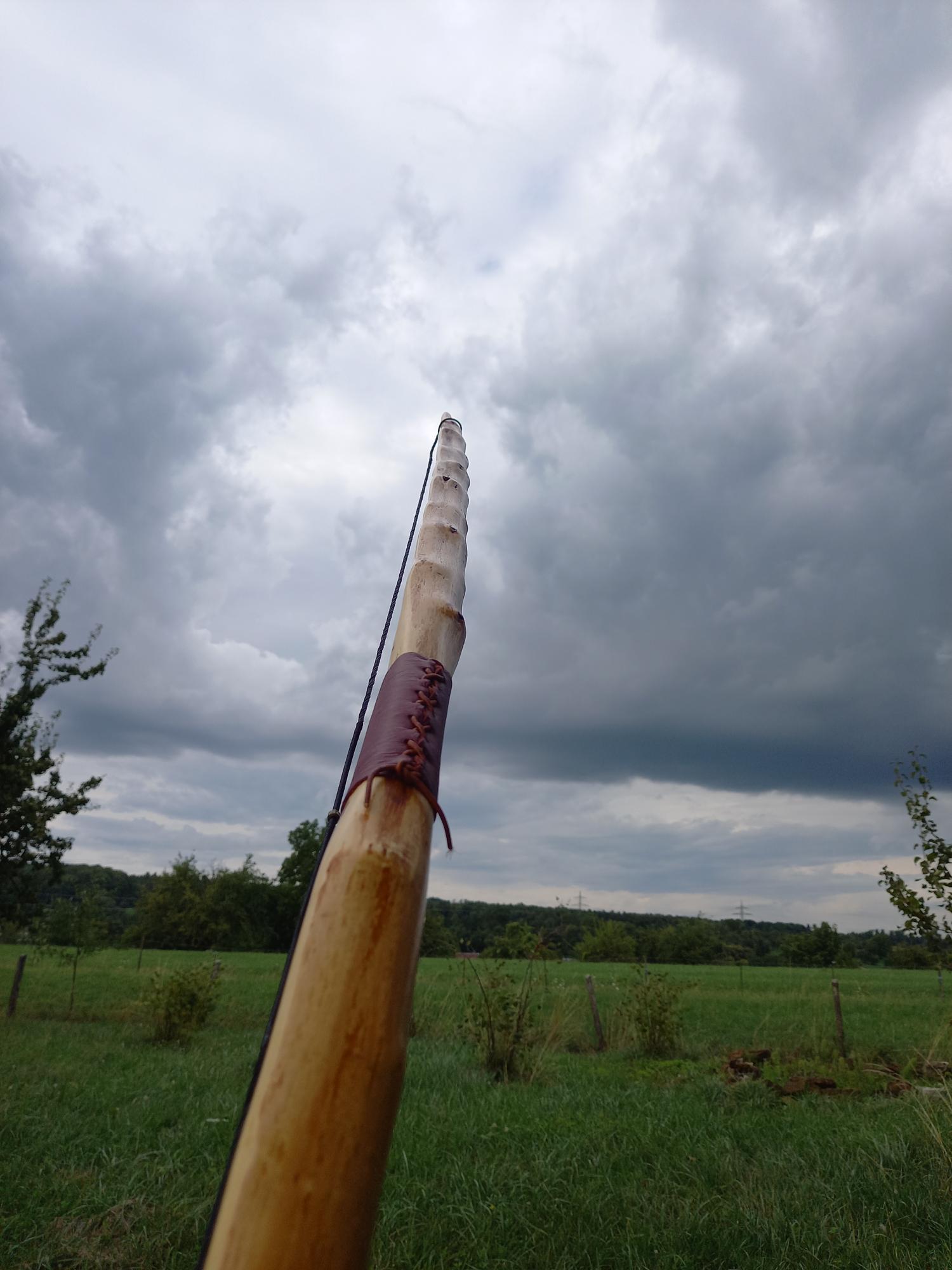

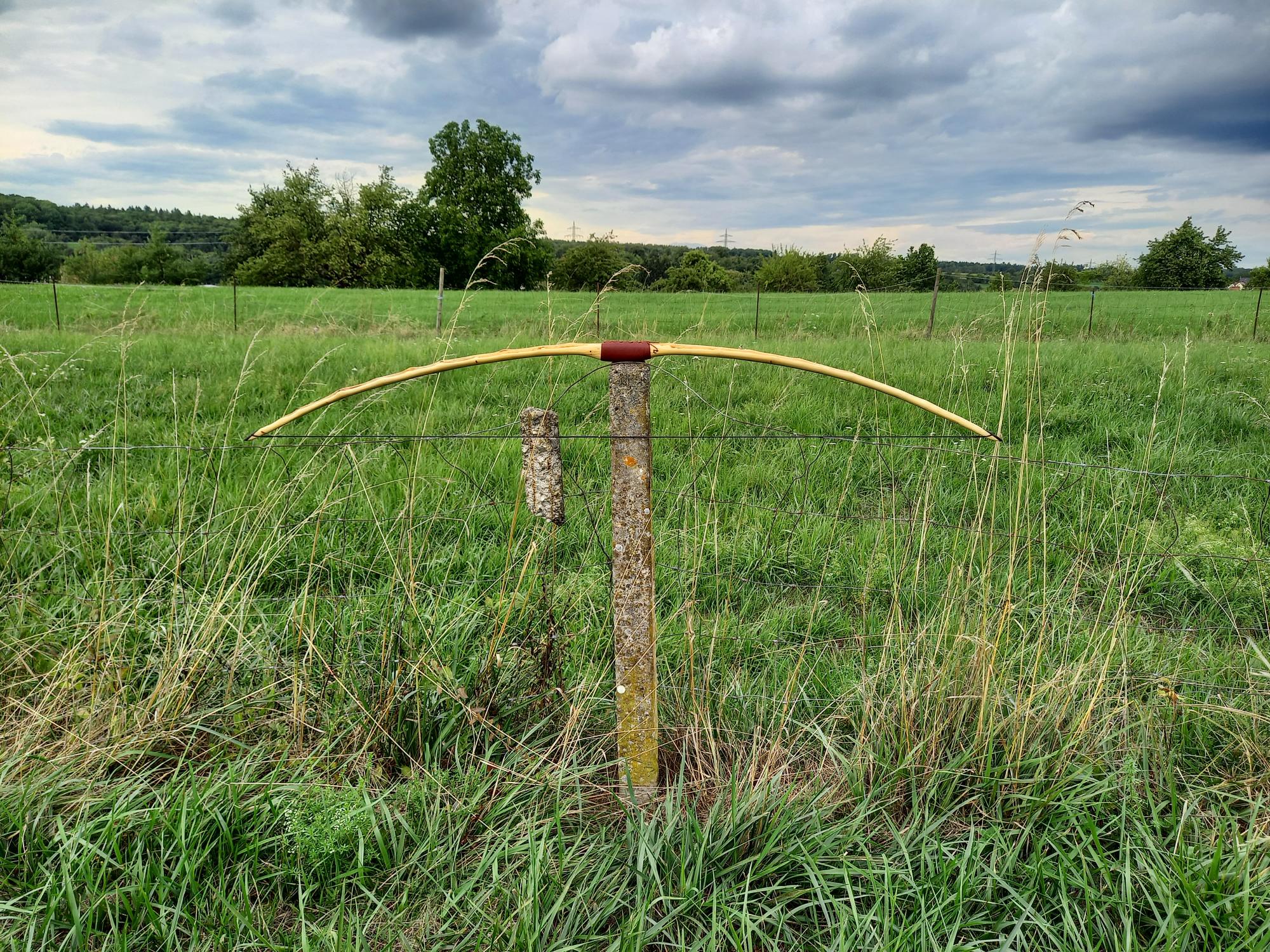

Hallo Zusammen,
ein paar von euch kennen mein kurzen Schwardornbogen vom SDBBT, jetzt ist er fertig ;)

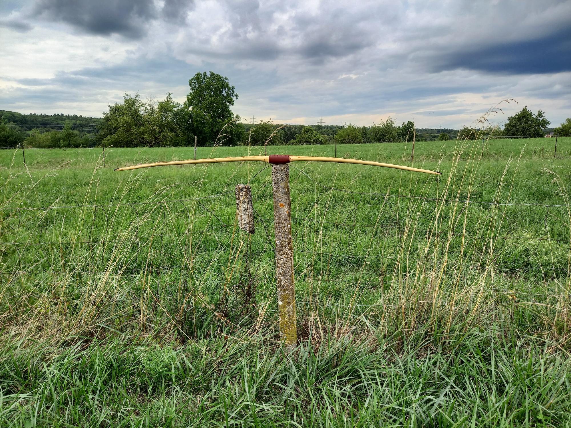

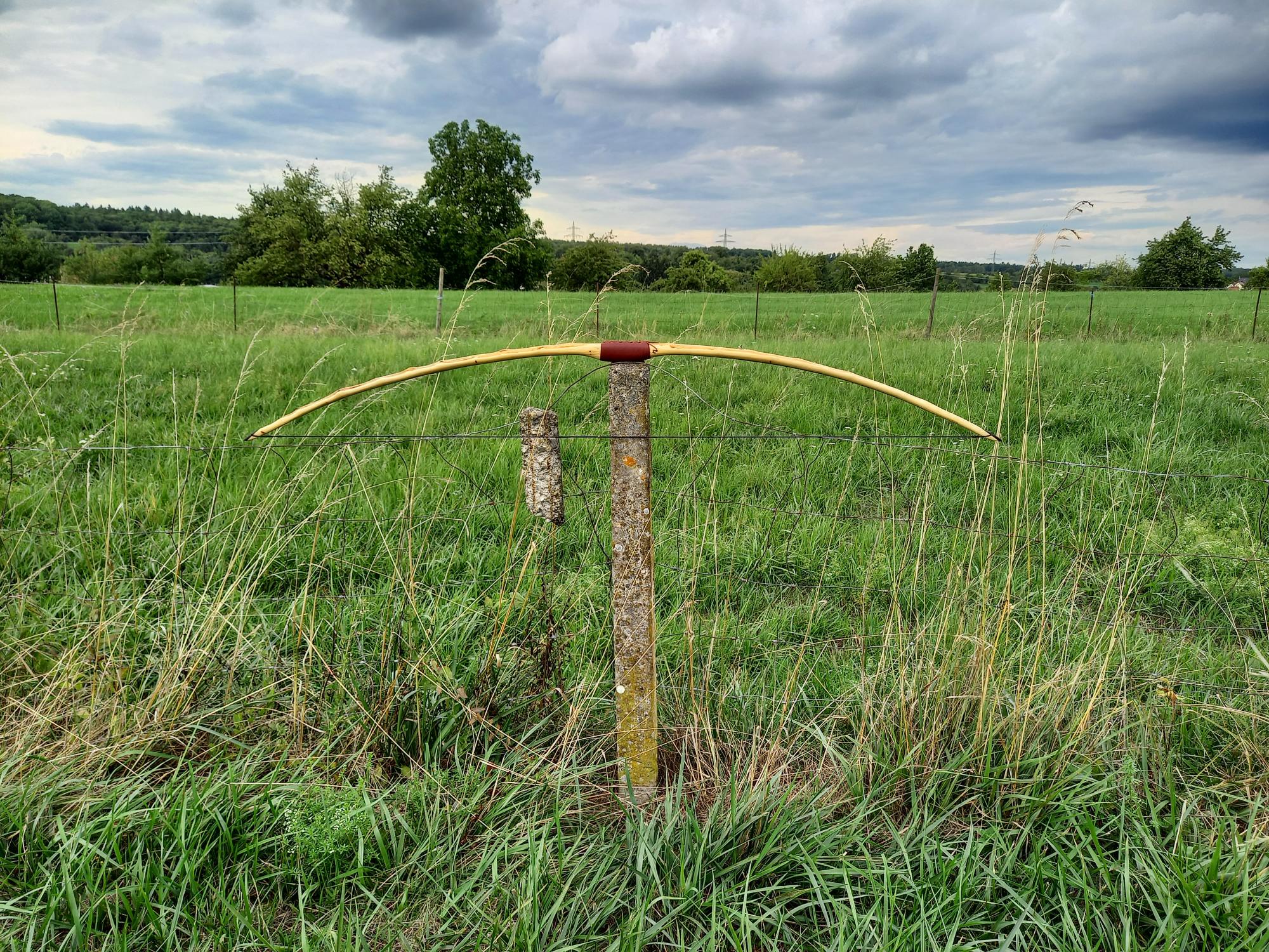

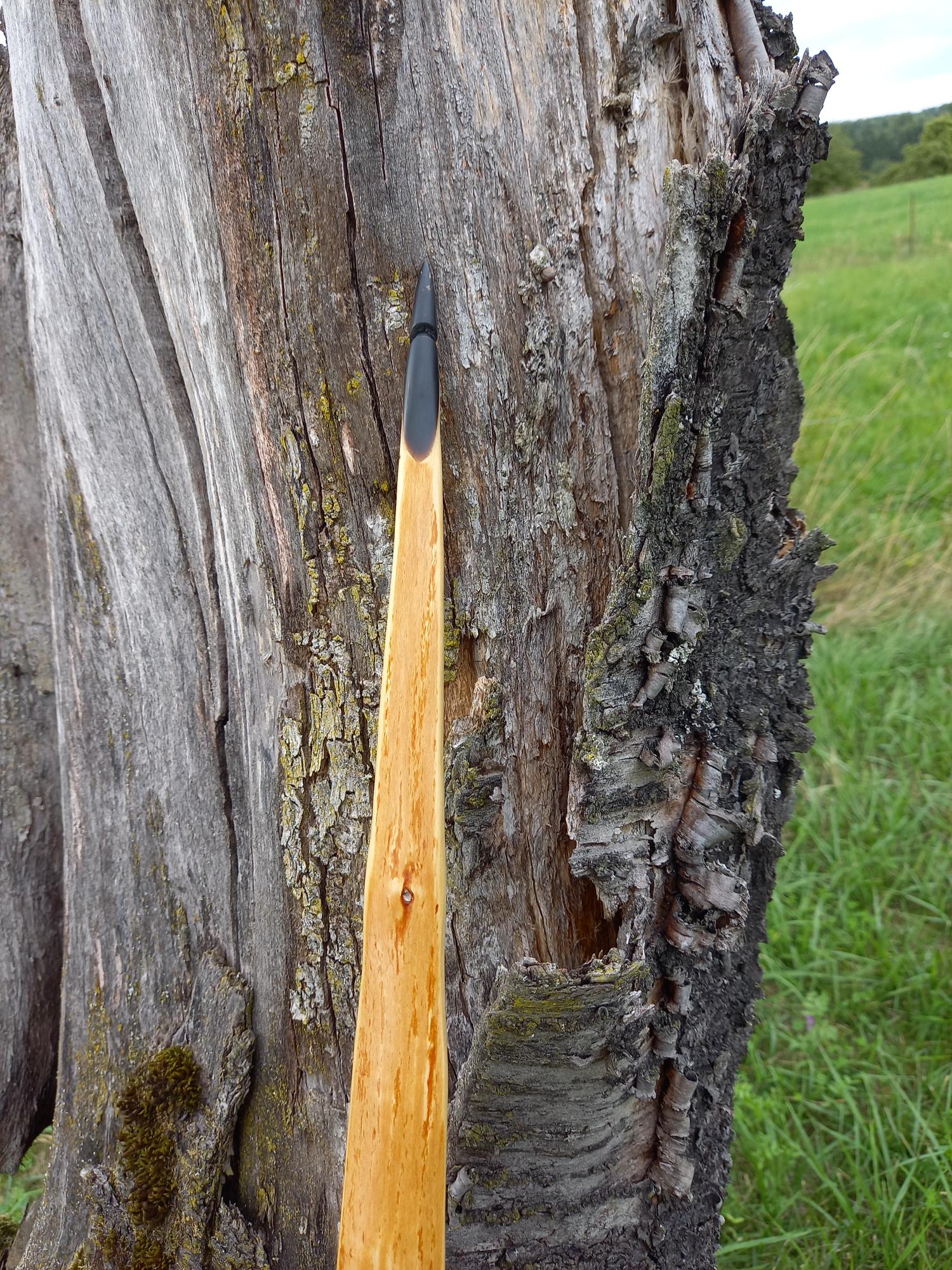

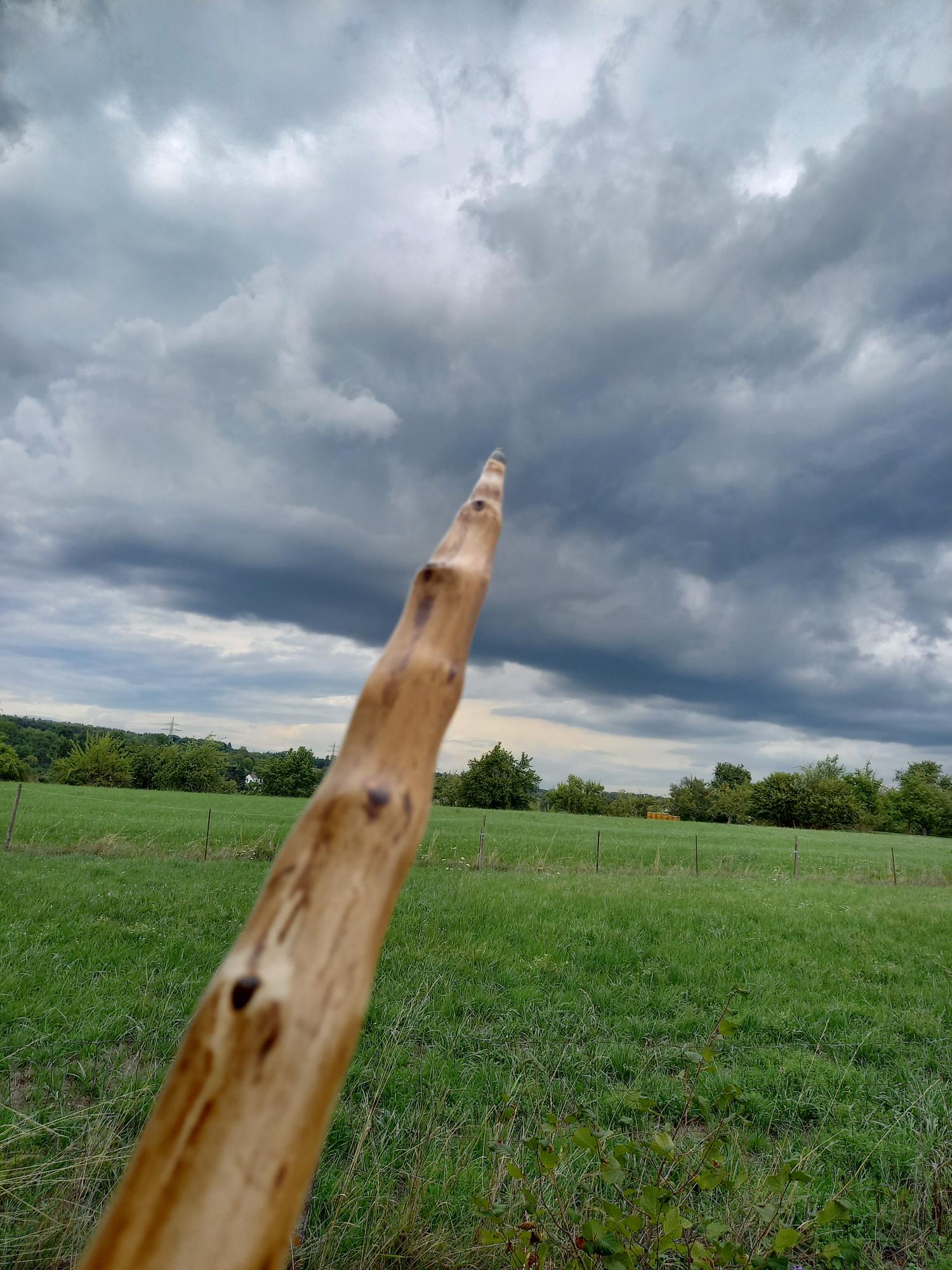

Hab noch weitergetillert und die Enden spitzer und somit leichter gemacht
Vom Schussverhältnis muss ich sagen, dass er jetzt richtig abgeht. Hat fast kein Handshock mehr.
Den Bauch hab ich insg. 2 x getempert, hat ordentlich was an Zuggewicht ausgemacht.
Für einen Schwarzdorn hat er erstaunlich wenig Set, ist gerade mal 3/4 "
Auf dem letzten Zoll Auszug fängt er zu stacken an, aber geht trotzdem noch was an Zuggewicht.
Weiter wie 28,5" will ich ihn aber lieber ned ziehen ;)
Holz: Schwarzdorn/Schlehe, geerntet 02/2022
Profil: Linsenförmig
Zuggewicht: 60# bei 28,5"
Gewicht: 565g
Länge NtN: 160cm / 64"
Griff: rotes Leder
Tips: Horn-Overlays
Finish: 6xSchelllack + 3xLeinöl
Sehne Dacron 12Stg

Re: Schwarzdorn 65# 28,5"
MrCanister!
Da ist Dir ein Meisterwerk gelungen! Ich habe nur selten so einen schönen charaktervollen Selfbow gesehen. Der hat richtig was. Gratuliere👍

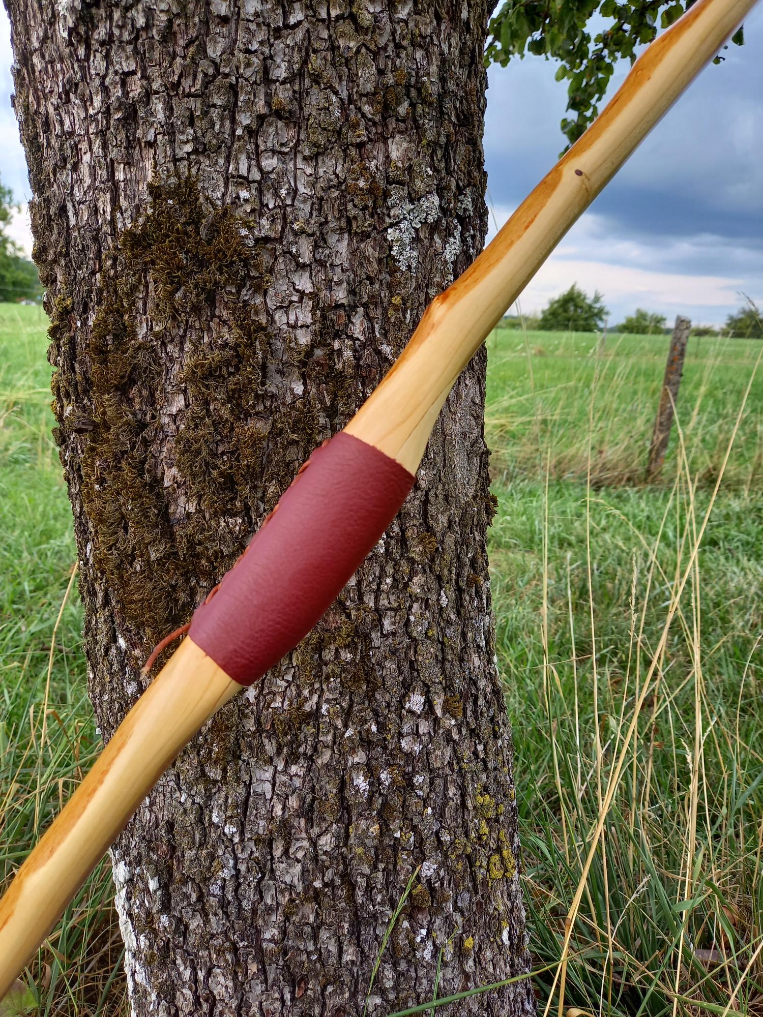

Ein schön veredeltes Stück Holz. Kompliment.

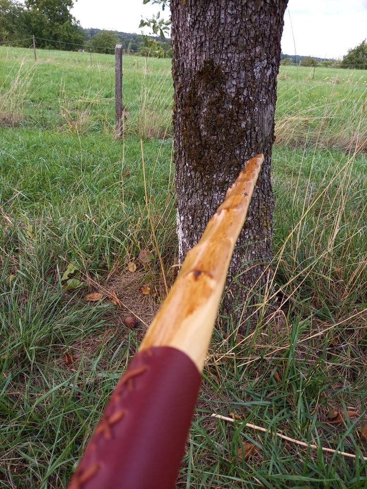

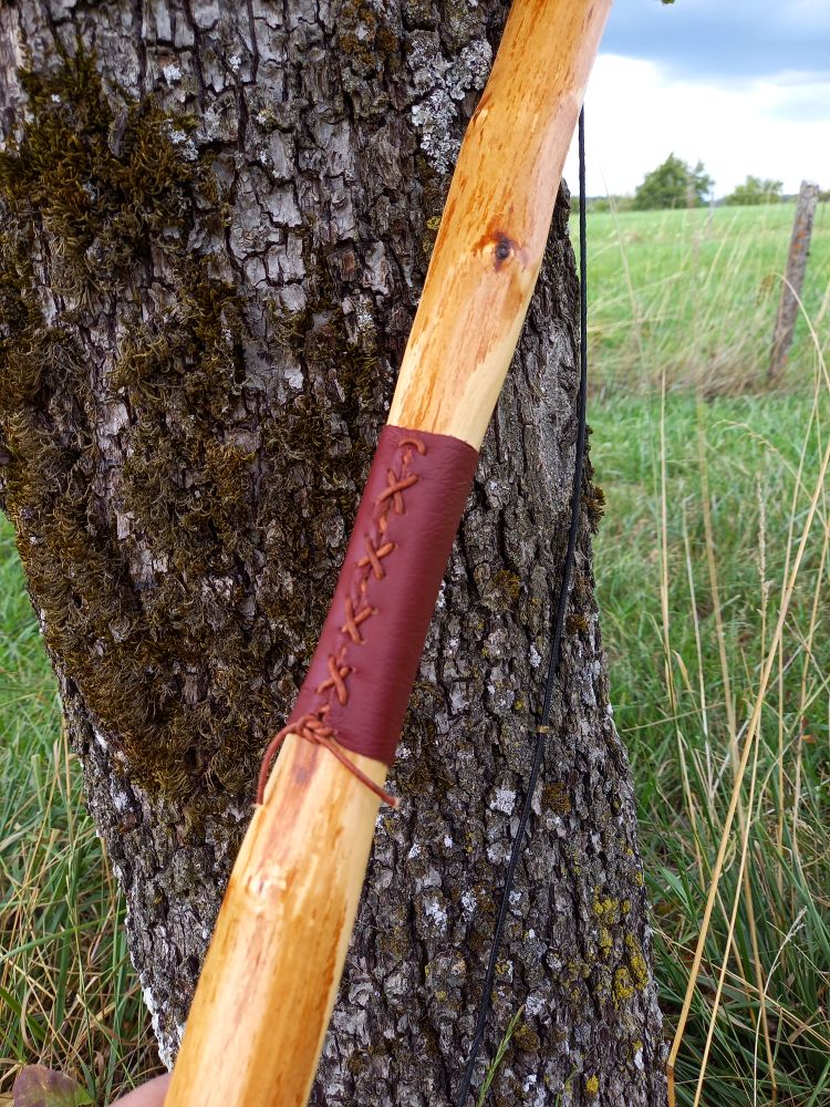

Hast du den Griff etwas aufgebaut?

@Anasazi: Ja da ist ein Stück Esche im Griff draufgeklebt

Gefällt mir auch richtig gut mit den ganzen Astknubbeln, war bestimmt nicht s einfach das Holz zu bearbeiten
oder? Hast da eher mit Ziehklingen und Schleifpapier gearbeitet oder?
Tiller sieht perfekt aus!
