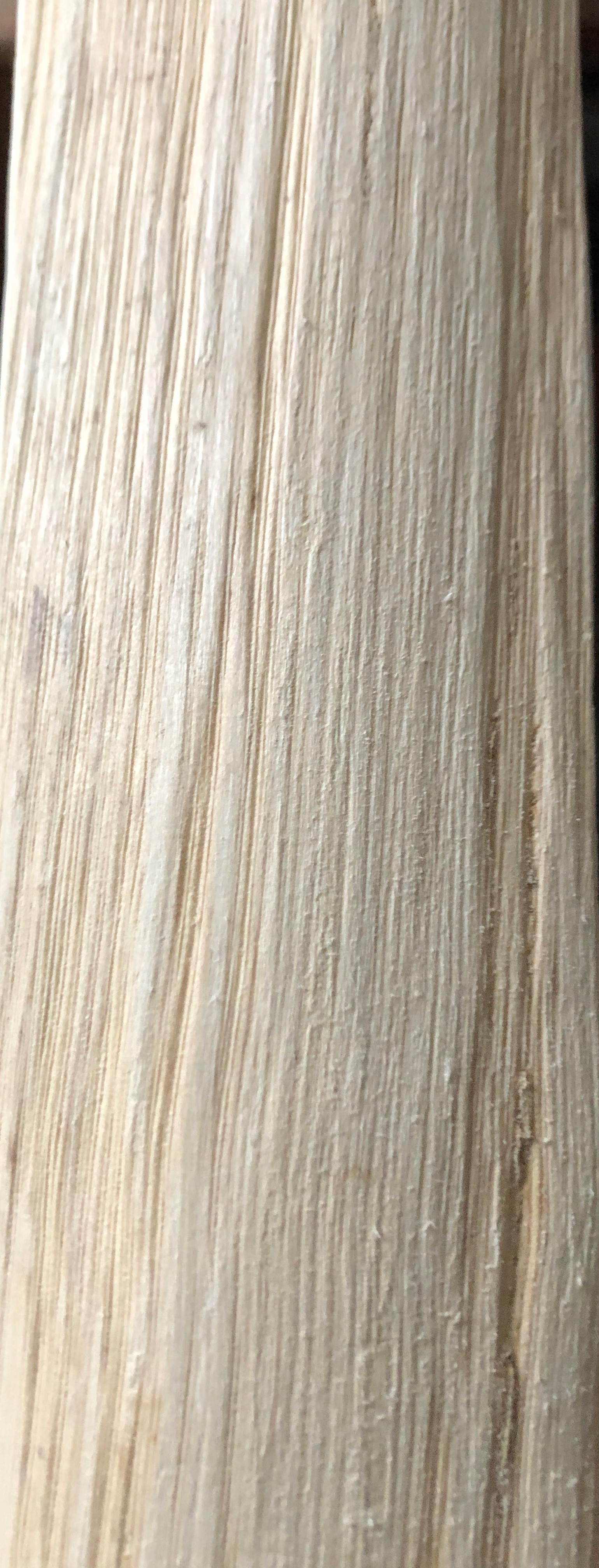

Moin, Moin!
Bin mal wieder am experimentieren... :D
Habe im Mai am Straßenrand in einem Hochmoor in der Nähe von Bremen ein Stück Holz aufgelesen. Ca. 210 cm lang, schön gerade gewachsen und an den Stirnenden schon etwas eingerissen. Leider waren keine Rückschlüsse auf die Holzart möglich, natürliches Habitat war nicht mehr vorhanden (wurde offenbar an einem anderen Ort geschlagen, keine Äste, Knospen oder Blätter auffindbar) ::).
Habe es trotzdem mitgenommen, auf 196 cm gekürzt, versiegelt und bis vor kurzem in der Rinde getrocknet.
Leider habe ich keine Fotos von den Stirnseiten mehr, lediglich die beiden unten eingefügten Fotos vom entrindeten Bogenrücken und der Holzstruktur der Bauchseite nach dem Ausarbeiten der Bogengrobform sind noch vorhanden.
entrindeter Bogenrücken
Detailansicht Holzstruktur

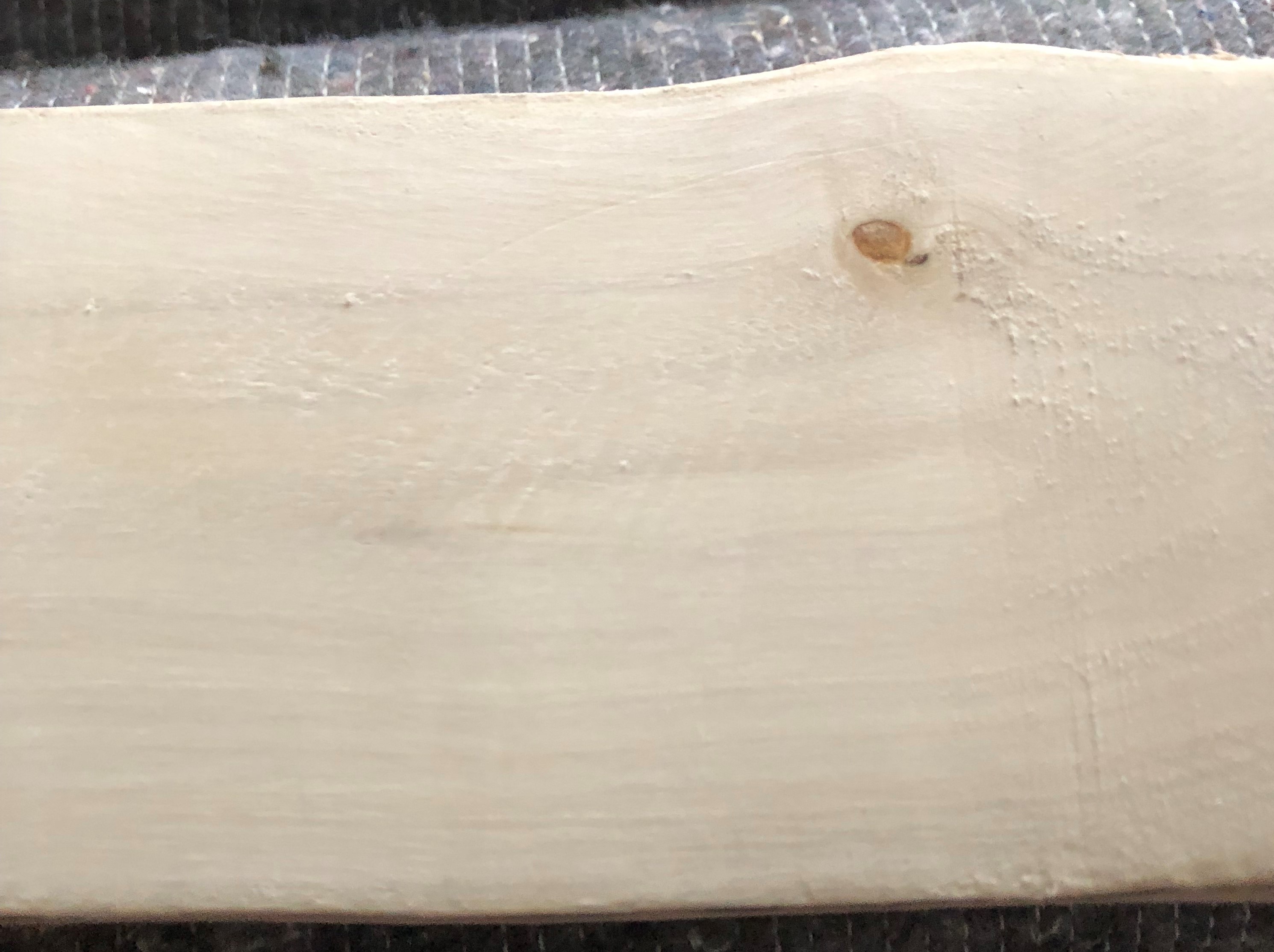

Aufgrund der Farbe, Dichte, Härte und Holzstruktur vermute ich, dass es sich um eine gewöhnliche Mehlbeere oder eine andere Unterart der Gattung handelt.

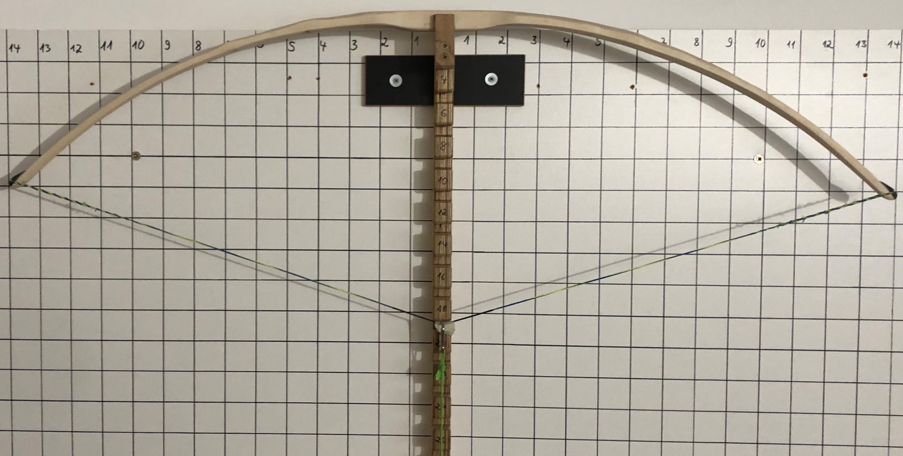

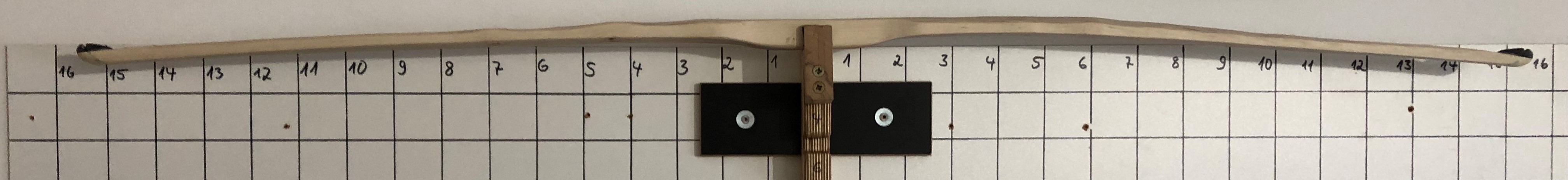

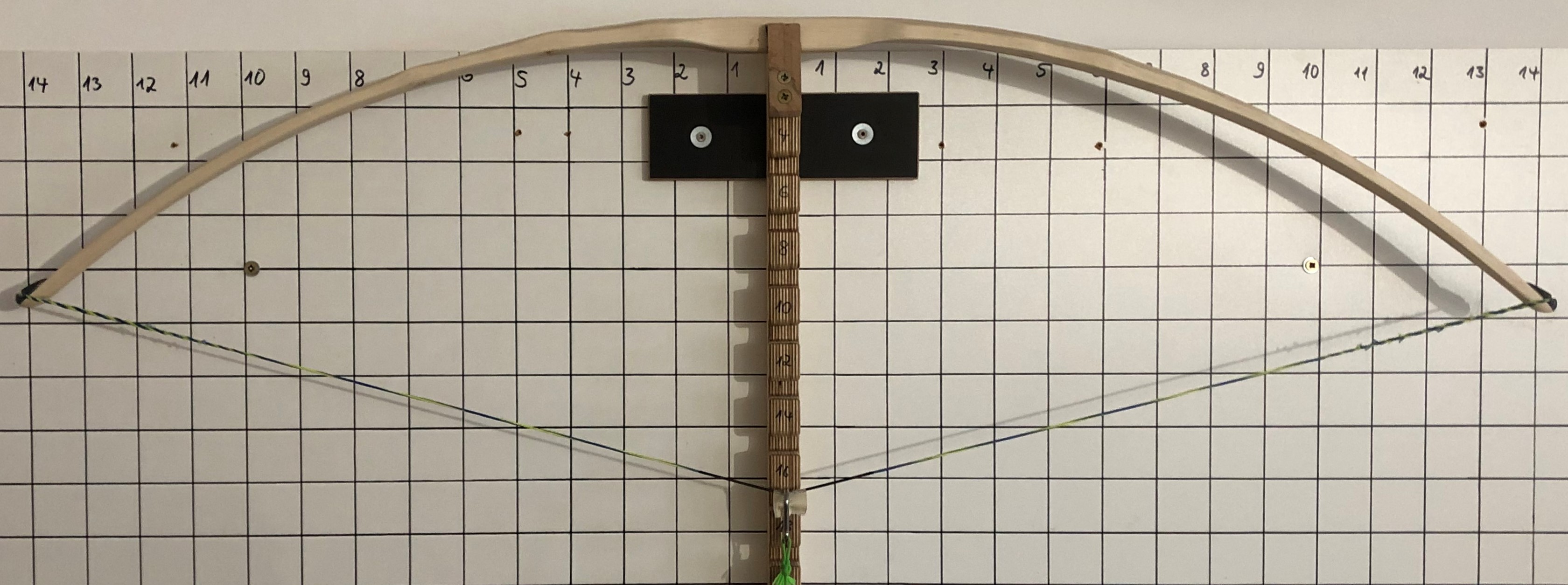

Da ich jedoch noch nie einen derart kurzen Bogen gebaucht habe, bin ich mir nicht sicher, ob das Holz bei diesem Design (siehe unten) der zu erwartenden Belastung standhalten wird. ???
(vollpyramidal bei symmetrischer Bauweise, Breite/Dicke ca. 45/25 mm an den Fadeouts auf ca. 10/12 mm an den Tips, Griff 25/30 mm)
Der Bogen wiegt jetzt knapp über 550 g und hat bei 18'' Auszug ein Zuggewicht von ca. 47#.

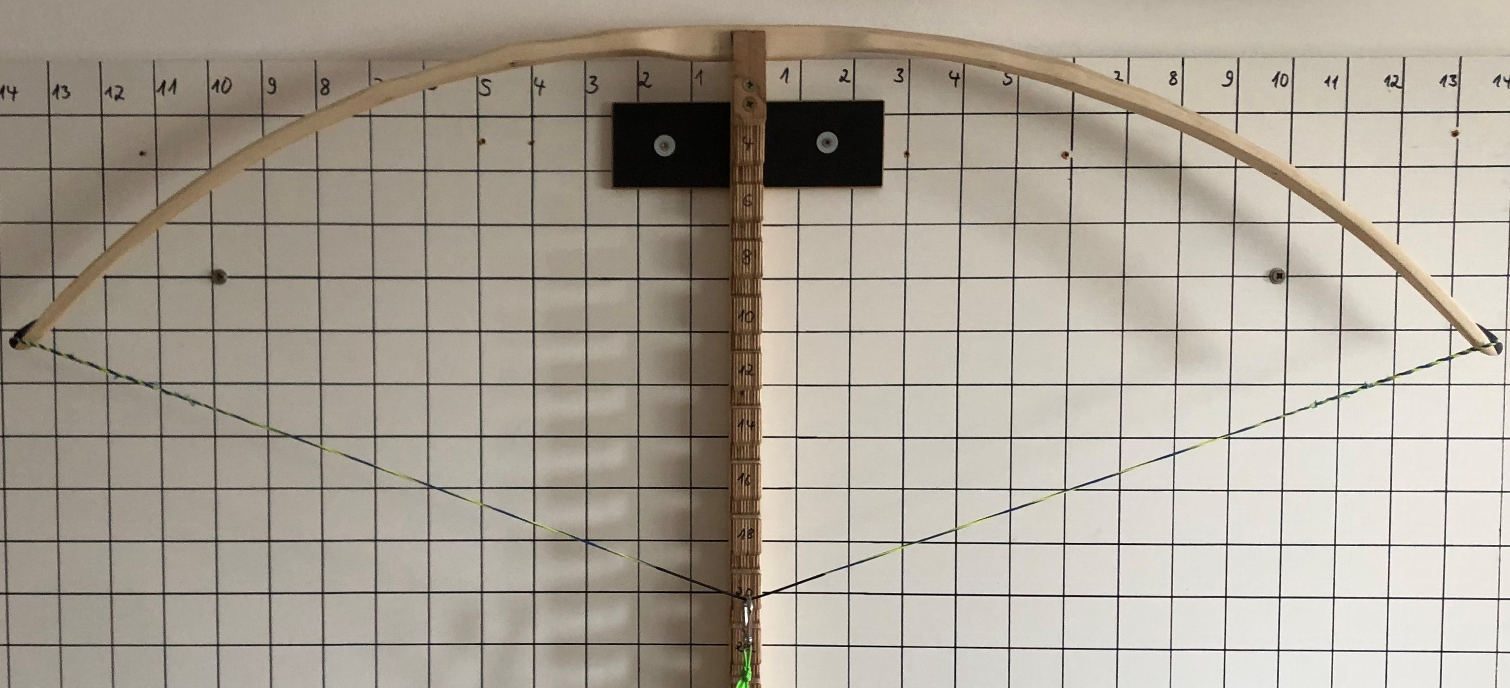

Die Bilder des entspannten Bogens, auf Standhöhe und bei einem Auszug von 16'' habe ich unten eingefügt.
Standhöhe etwas über 6,5''
Auszug 16''
Auszug 16''
nach dem Abspannen
nach dem Abspannen
Was meint ihr dazu?
Der Tiller sieht für für mich schon ganz brauchbar aus, daher denke ich, dass im Laufe des weiteren Tillerprozesses nur noch kleinere Korrekturen notwendig sein werden.
Wollte eigentlich eine Auszuglänge von 26'' erreichen...
Ist das aus eurer Sicht möglich, ohne den Bogen drastisch zu schwächen? ???

Holz und Bast nach ist das Hasel. Nebenbei: Auch die Rinde ist zur Bestimmung nicht schlecht.... ::)

Asche auf mein Haupt, habe alle anderen Fotos (u.a. auch die von der Rinde) aus Versehen gelöscht ::)
Aber Hasel würde ich ausschließen...Hier steht (wie überall) massig Hasel rum, die Rinde sah definitiv anders aus, mich erinnerte sie mehr an Vogelbeere.
Hab noch keinen Bogen aus Hasel gebaut, aber frage mich ernsthaft, ob Hasel tatsächlich derartig schwer sein kann. Vollständig getrocknet und bei 77'' Bogenlänge NTN wog das Teil im fast fertigen Zustand (war bereits auf Standhöhe) über 1000 Gramm :o
Kann das angehen?
Heiko

Ja der Tiller sieht gut aus, ich würde links und rechts die WA im letzten Drittel, zu den Enden hin, noch etwas mehr biegen lassen.
Beiträge: 8822
Hat gedankt: 32 Mal
Hat Dank erhalten: 109 Mal
Re: Holz der Belastung gewachsen?
@Heiko
Eine verläßliche Bestimmung ist mit diesen Informationen nicht möglich!!!
Ansonsten: Man tastet sich bei unbekannten Hölzern vom langen Bogen zum kürzeren langsam heran, denn:
Kürzen kann man immer, verlängern ist schwierig. >:)
Bei einem schweren Holz kann man erstmal mit einem schmalen Design arbeiten.
Also bislang nicht viel richtig gemacht.... ::)
Tiller: Ja, da bin ich auch bei Thomas.

Ich hätte von der Farbe des Holzes und von der Struktur auf dem Bogenrücken auch ganz klar auf Hasel getippt.
Aber wenn du sagst dass der Prügel 1000g wiegt kann das eigentlich nicht auf Hasel zutreffen, soviel würde ned mal ein Haselrohling am Stück wiegen :D
Was auch sein kann ist dass es Eiche ist.. Eiche sieht an der Oberfläche unterhalb der Rinde/Bast auch so ähnlich aus.
Würde dann auch das Gewicht erklären..

MrCanister123 hat geschrieben: 07.08.2023, 09:07 Was auch sein kann ist dass es Eiche ist.
Eiche ist ringporig, also eindeutig keine Eiche.
Ich würde bei der Länge den Griff mitbiegen lassen. Das Dingens hier hat jetzt schon sehr viel Set (vorausgesetzt, dass der Rohling gerade war).

Neumi hat geschrieben: 07.08.2023, 09:38 Ich würde bei der Länge den Griff mitbiegen lassen. Das Dingens hier hat jetzt schon sehr viel Set (vorausgesetzt, dass der Rohling gerade war).
Also auf dem letzten Auszugsfoto (unten eingefügt) meine ich zu erkennen, dass der Griff schon deutlich mit biegt, oder nicht?
Auszug bei 18''
Auszug bei 18''
Und nein, der Rohling war (wie immer bei mir ::)) nicht gerade.
Hatte links etwas Reflex und rechts etwas Deflex. Das hat sich gelegt, beide WA haben jetzt etwas? Set, aber nach meiner Bewertung relativ gleichmäßig.
Der im Bild linke Wurfarm soll der untere werden, wenn mich nicht alles täuscht, könnte der rechte im Bereich 8-10 noch ein paar Streicheleinheiten mit der Ziehklinge vertragen ???

Sieht doch gut aus, muss nicht schön geredet werden! 😊
Ob er bei der Länge die 26" mitmacht wirst Du ausprobieren müssen, ohne zu wissen was für Holz das ist kann das niemand vorher sagen...
Und wie sich das breite Profil bei dem schweren Holz schießt, wirst Du merken... Ein mitbiegender Griff wirkt sich da meiner Einschätzung nach negativ aus... Schweres Holz plus mitbiegender Griff gleich mehr Handschock... Du wirst es merken und berichten, viel Erfolg!
Also bisher alles richtig gemacht... Ok ausser die Fotos zu löschen, aber das war ja wohl keine Absicht... 😊
Ach vergessen... Rechts schwächen ist aus meiner Sicht ein guter Plan... 😊

Putzi2610! hat geschrieben: 07.08.2023, 09:49Also auf dem letzten Auszugsfoto (unten eingefügt) meine ich zu erkennen, dass der Griff schon deutlich mit biegt, oder nicht?
In den mittleren 10 cm zwischen 1 und 1 sehe ich keine Biegung. Dann biegt er deutlich mit, ja.

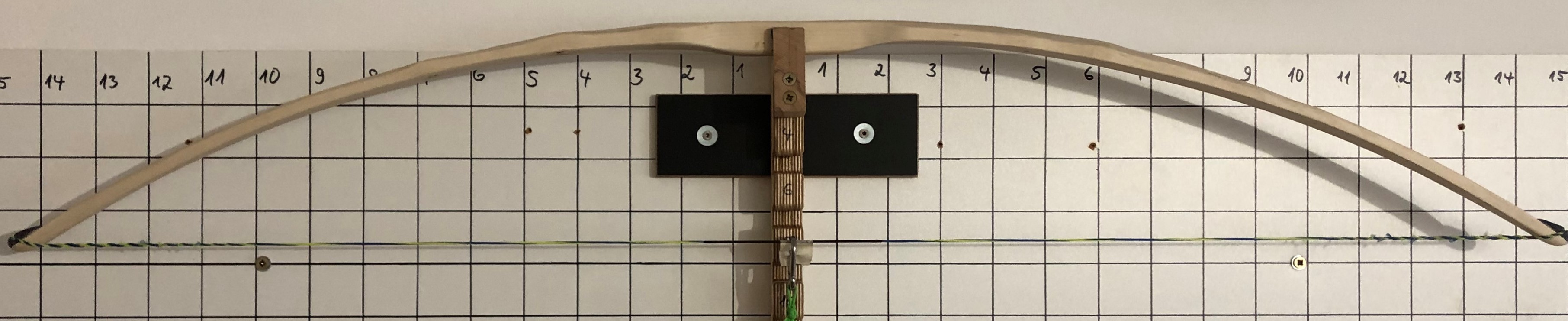

Vielen Dank für Eure Beiträge und Rückmeldungen.
Ich glaube, ich brauche ohnehin einen neuen Plan....oder stärkere Rückenmuskeln :o :o :o
Habe heute noch etwas weiter gearbeitet, Feinkorrekturen am Tiller, Wurfarmenden etwas verschmälert etc...
Dann hatte ich den Gedanken, dass es eventuell eine gute Idee wäre, den Bogen noch etwas mit der HLP zu bearbeiten.
Ich dachte, dass würde dem Set ein wenig vorbeugen, zumal ich mir nicht sicher war, ob das Holz tatsächlich schon richtig trocken war (Holzfeuchtemessgerät besitze ich leider nicht). Der Rohling hatte zwar in der letzten Trocknungsphase kein Gewicht mehr verloren, jedoch hatten wir in der letzten Zeit ziemlich viel Feuchtigkeit in der Luft.
Habe jeden Wurfarm ca. 20 min mit der HLP behandelt und dabei so langsam erwärmt, dass diese kaum Färbung angenommen haben.
Hat super funktioniert, zu gut ::)
Danach habe ich den Bogen mit viel Mühe aufgespannt, auf den Tillerstock gehängt, mehrmals kräftig gepumpt und dabei mächtig dicke Backen gemacht :-[ .
Dann habe ich mir die Schnur um die Hüfte gebunden, um ein Foto vom Tiller zu machen, eigentlich hatte ich vor, bis 24'' auszuziehen. Das habe ich aber leider nicht geschafft, bei ca. 22'' Auszug hat die dünne Schnur an der Hüfte mächtig Aua gemacht...
Also langsam wieder zurück und bei ca. 20'' Auszug noch schnell ein Foto gemacht.
Dann noch einmal per Hand ausgezogen, dabei kam die Zuggewichtswaage zum Einsatz.
Ergebnis: ca. 70#@22'' :o
Also entweder ich tillere den jetzt bis 26'' fertig (sofern er das aushält) und muss zukünftig mächtig trainieren oder ich schwäche den jetzt so weit, dass auch ein Hänfling wie ich den gezogen bekommt ;)
Schwächen wäre eigentlich schade, da der Tiller immer noch einigermaßen stimmig aussieht.
Einspruch.
Ich habe schon Haselrohlinge gehabt die 1500 g auf die Waage brachten. Bei 170 cm Länge.

Hallo Heiko, ich verweise mal auf die ganzen Anleitungen hier im Forum, wobei du nicht stärker am Bogen ziehen sollst, als du später auch auf den Fingern haben möchtest.
Wenn du während der Bauphase stärker dran ziehst, hast du den Bogen im Vorfeld bereits überlastet und baust dir unnötig Set ein. Ä: Das habe ich selbst leider oft genug (3, 4 mal) erfahren müssen.
Ich schaffe leider auch nicht immer, den Vorsatz einzuhalten (wenns fluppt, fluppt's), aber ich bemühe mich stets und dann kann man den Bogen ja ein wenig stärker bauen, wenn er das aushält...
