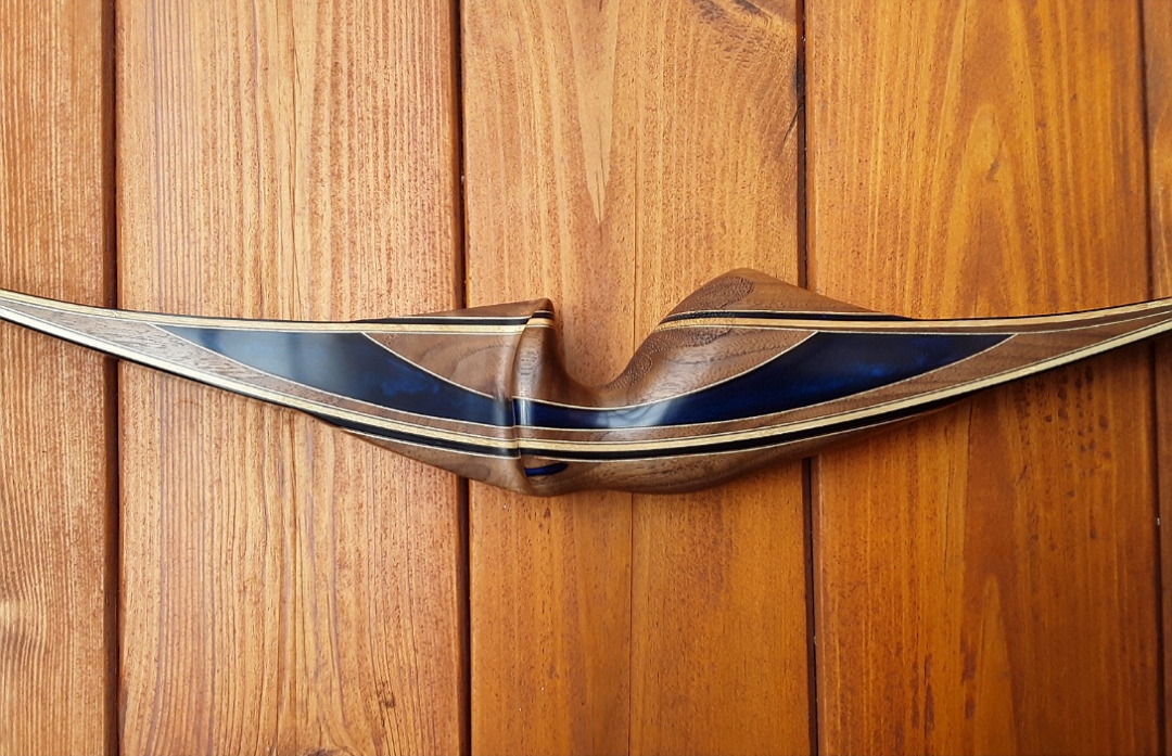

Damit ihr mal eine Vorstellung von möglichen Griffhölzern habt, hier 2 Möglichkeiten:
Das erste Beispiel ist Cocobolo schichtverleimat mit Ziereinlage aus Goldregen.
Das zweite Beispiel ist Walnuss mit Gießharz blau/metalic.
Das sind allerdings nur zwei Beispiele, die ich gerade zur Hand hatte. Bei der Griffgestaltung sind ja fast keine Grenzen gesetzt.
LG Jürgen
LG Jürgen
