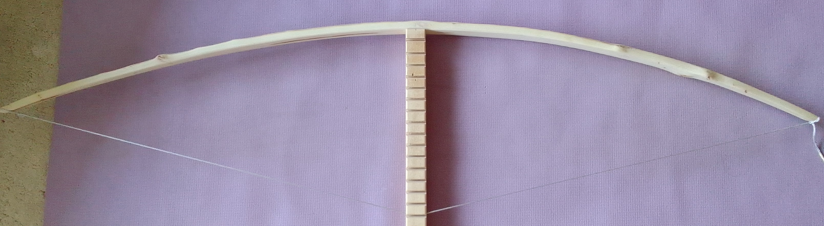

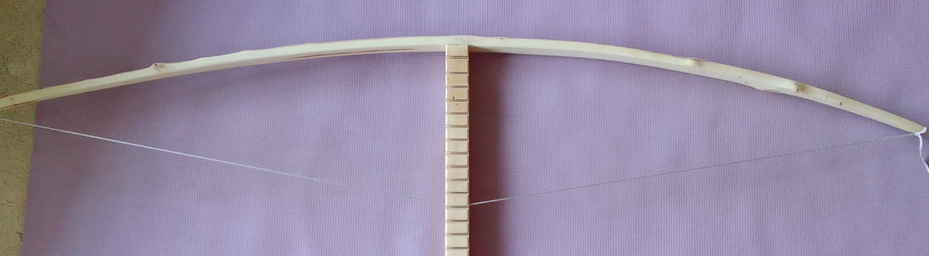

ich bin neu hier im Forum und auch im Bogenbau. Ich wollte zu meiner Frage noch Fotos vom Bogen anhängen, kriege es aber nicht hin... ??? Aber erstmal der aktuelle Stand:
Ich habe kürzlich meinen ersten Bogen als Flachbogen mit Starrem Griff in einem Bogenbaukurs gebaut, und habe mich jetzt an meinen zweiten Bogen gewagt, dafür habe ich einen stark deflexen Stave aus Ulme benutzt. Meine Absicht ist es aus dem Stave rauszuholen was geht an Zugkraft, aber so das es noch sinnvoll ist. Mir geht es eigentlich gar nicht so sehr um die Zugkraft selbst wie um das Potenzial von dem Holz auszunutzen.
Aus dem Rohling habe ich jetzt einen Bogen mit D Profil (flacher Bauch, stark gerundeter Rücken da der Rohling ein halbierter Stamm war) und arbeitendem Griff gemacht. Ich habe ihn soweit fertig getillert (würde ich gerne Fotos zeigen, aber bin halt zu blöd dafür) und form gegeben und mal grob geschliffen. Im Griffbereich ist der Bogen 36mm breit und 26mm dick, zu den Nocken hin wird er 18mm dick und 10mm breit. Von Nocke zu Nocke misst er 183 cm.
Soweit so gut, jetzt ist der Bogen noch ziemlich Stark, deutlich über 40 pfund, kann es aber noch gar nicht so genau sagen weil ich sorge habe das der Bogen die Belastung nicht aushält und ich mich nicht traue ihn mehr als ca 18 zoll auszuziehen. Und da komme ich dann zu meiner Frage:
ist meine Sorge begründet oder nicht? Woher weiß ich was der Bogen kann und was nicht? Passt mein Design zu dem beschriebenem Holz?

Hallo Chalid, ohne Bilder geht es nicht.
Gehe zu vollständiger Editor, dann unten den Reiter "Dateianhänge".

Hallo Beckenbauer,
danke für den Hinweis, geht ja doch mit dem Bilder anhängen! Auch über hinweise über mein Tiller freue ich mich natürlich!

Hi und willkommen im Forum,
Der biegt deutlich zu viel in der Mitte. Erst mal nicht weiter ausziehen.
Das dir die Ulme bei 40 Pfund bricht ist sehr unwahrscheinlich, du bekommst so aber massiv Set in der Mitte.
LG Felix
Meinst du damit das er sich im Griffbereich zu sehr biegt, ich also die WA zu den Nocken hin schwächen sollte? Oder habe ich da was falsch verstanden?
Tut mir leid für das blöde nachfragen ??? aber ist doch noch alles recht neu für mich, bevor ich es falsch verstehe...
Schönen Gruß
Beiträge: 6712
Hat Dank erhalten: 182 Mal
Re: Mein zweiter selbst gebauter Bogen - Überlastet?
Ja, er meint genau das.
Und zum Thema falsch verstehen: D-Profil heisst Bauch rund, Ruecken flach. Also genau andersrum wie du geschrieben hast

Ok,zu deinem Bogen:
"Im Griffbereich ist der Bogen 36mm breit und 26mm dick, zu den Nocken hin wird er 18mm dick und 10mm breit. "
Zu den Tips hin ist er VIEL zu dick, die Breite ist ok. Dein Tiller hat noch nicht mal begonnen. ;)
Den Griffbereich! kannst Du locker auf 30mm Breite oder weniger reduzieren,die Dicke passt.
Das Ziel wäre erstmal,vom Griffbereich ausgehend,den mittleren WA-Bereich auf so ca 16-17mm Dicke zu bringen,die Tips auf ca 10mm Dicke.
So ne simple Einschätzung meinerseits aus deinen Angaben und Bildern. ;)
Vorher solltest Du ihn tunlichst nicht belasten. ;)
Wenn Du mal auf halbe Standhöhe kommst, zieh ihn mit ner Waage um vllt 10 und 20cm aus. Aus der Differenz im "Zuggewicht" kannst du die momentane Stärke linear hochrechnen. ;)
Grüßle,Kemoauc

Danke für deine Einschätzung Komoauc! Die Maße sind schonmal super hilfreich, damit ich das zukünftig auch selber etwas besser einschätzen kann wäre für mich ganz hilfreich zu verstehen wie die Proportionen zustande kommen:
Kemoauc hat geschrieben: 24.06.2023, 23:52 Zu den Tips hin ist er VIEL zu dick, die Breite ist ok.
Da hat Felix schon drauf hingewiesen, auch wenn ich mir die Biegung vom Bogen anschaue ist es einleuchtend.
Kemoauc hat geschrieben: 24.06.2023, 23:52 Den Griffbereich! kannst Du locker auf 30mm Breite oder weniger reduzieren,die Dicke passt.
Was ist der Vorteil davon den Griff schmäler zu machen? Ich habe ihn extra so breit gelassen wie ich ihn komfortabel greifen kann um eben wie im Ausgangspost beschrieben aus dem Holz das maximale rauszuholen, und wenn ich ihn schmäler mache verliere ich Zugkraft, oder? Oder ist das eine Frage der Ergonomie, wird das bei längerem benutzen mit 36mm breite störend?
Kemoauc hat geschrieben: 24.06.2023, 23:52 Wenn Du mal auf halbe Standhöhe kommst, zieh ihn mit ner Waage um vllt 10 und 20cm aus. Aus der Differenz im "Zuggewicht" kannst du die momentane Stärke linear hochrechnen.
Super Tipp, danke! Ist das Zuggewicht in Relation zum Auszug tatsächlich eine Lineare Progression, oder nur eine Annäherung? Ich hätte eher eine exponentielle Kurve vermutet, besonders sobald Stacking beginnt?
Schönen Gruß
Chalid
