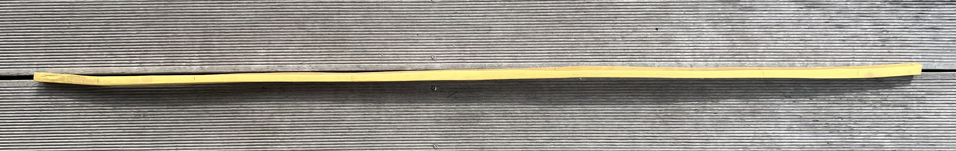

Hallo!
Frage: was würdet Ihr aus so einem 130cm langen und 3cm breiten Osage Orange Reststück bauen? Snaky, konkave und lästige konvexe Stellen am Rücken, 30 Grad torquiert. Die Ringe fein mit relativ viel Frühholz.
LG Stephan
Beiträge: 6270
Re: Osage Reststück
Beitrag von fatz » 16.06.2023, 13:57
Wenn du ned grad einen Kinderbogen brauchst, Torsion rausdaempfen und Sihas (wie schreibt man die Dinger gleich wieder?) dranspleissen
Beiträge: 827
Re: Osage Reststück
Beitrag von Chirurg » 16.06.2023, 15:08
Fatz!
Ja, das war auch meine Idee. Habe alles mögliche herum probiert und das Ergebnis ist ein Osmanen-Selfbow mit Sehnenbacking, Rohhaut, 125cm Länge, 40 Pfund, 28 Zoll butterweicher Auszug ohne Stacking. lG Stephan

Ich würde ihn so lassen wie er ist und voll biegen lassen,also ohne steifen Griff. Da sollten 28'' drin sein. Die Enden leicht flippen wegen dem Winkel und das war's. Der hat doch bestimmt 1,8 bis 2cm Dicke...da geht schon was mit dem Zuggewicht. ....Klein und giftig ;D

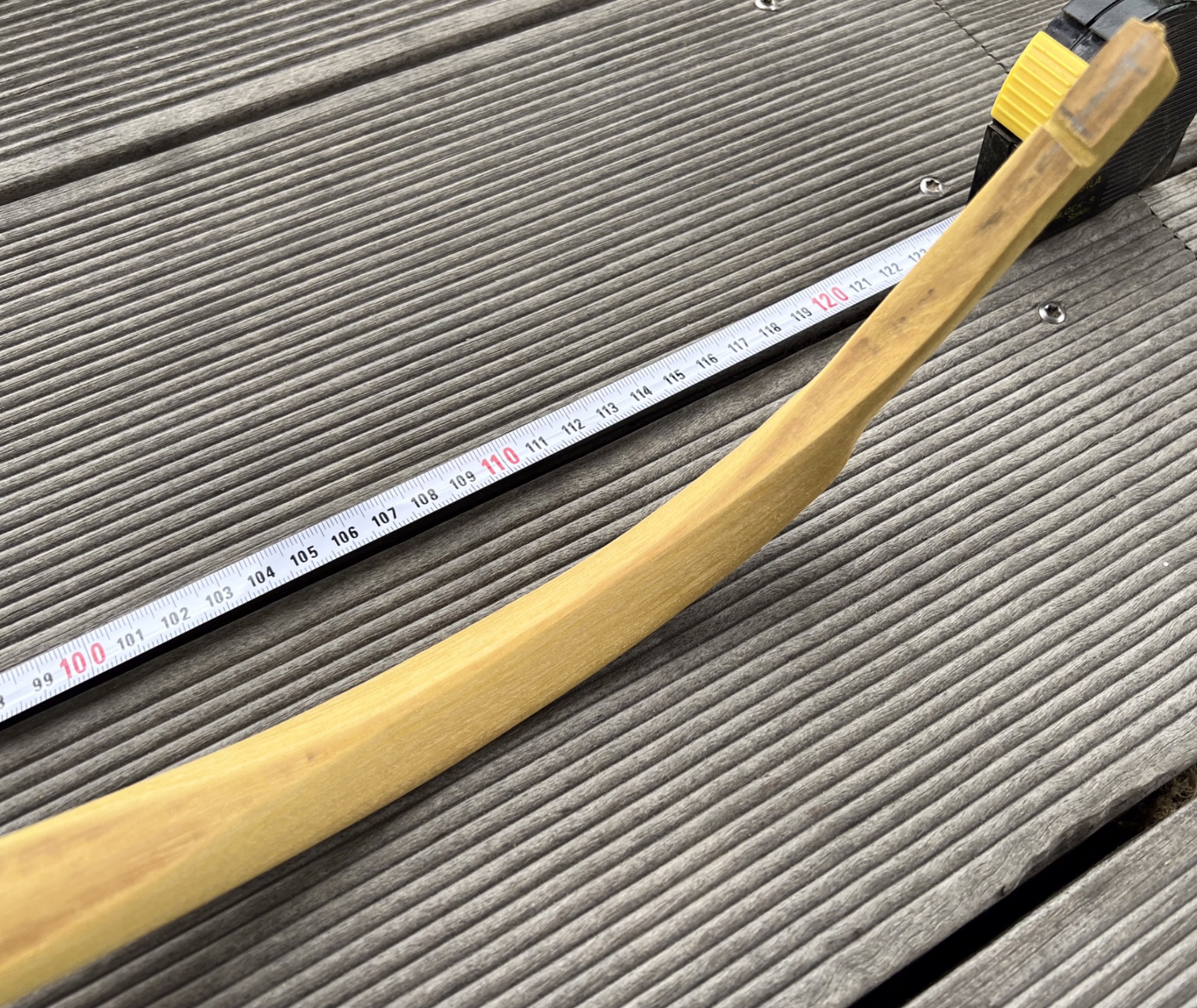

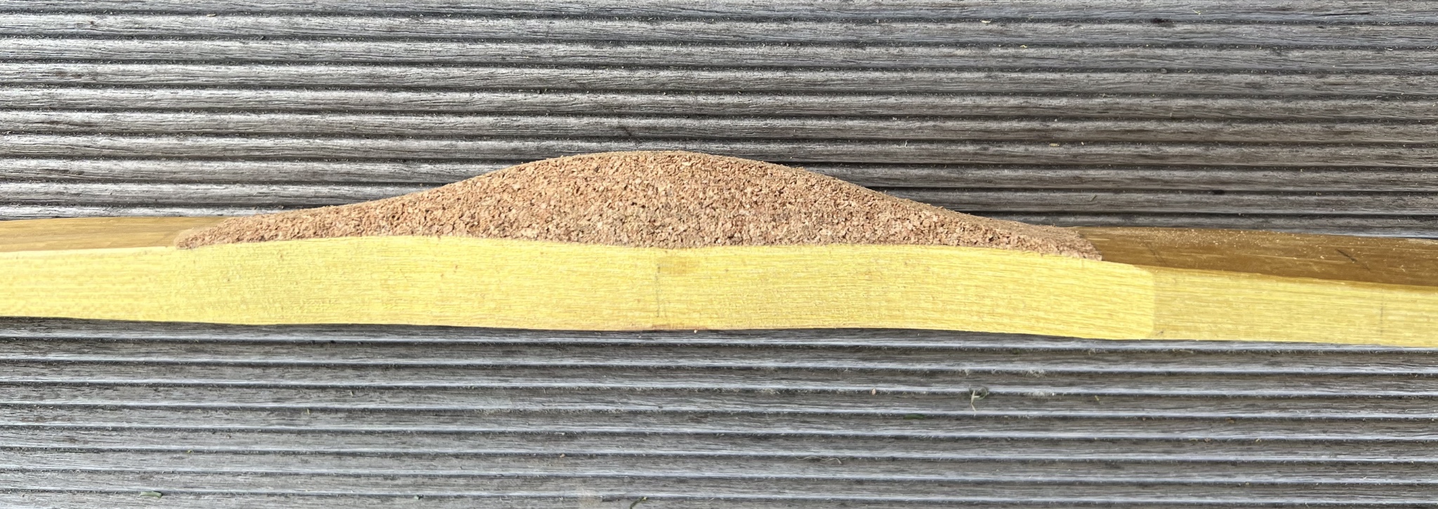

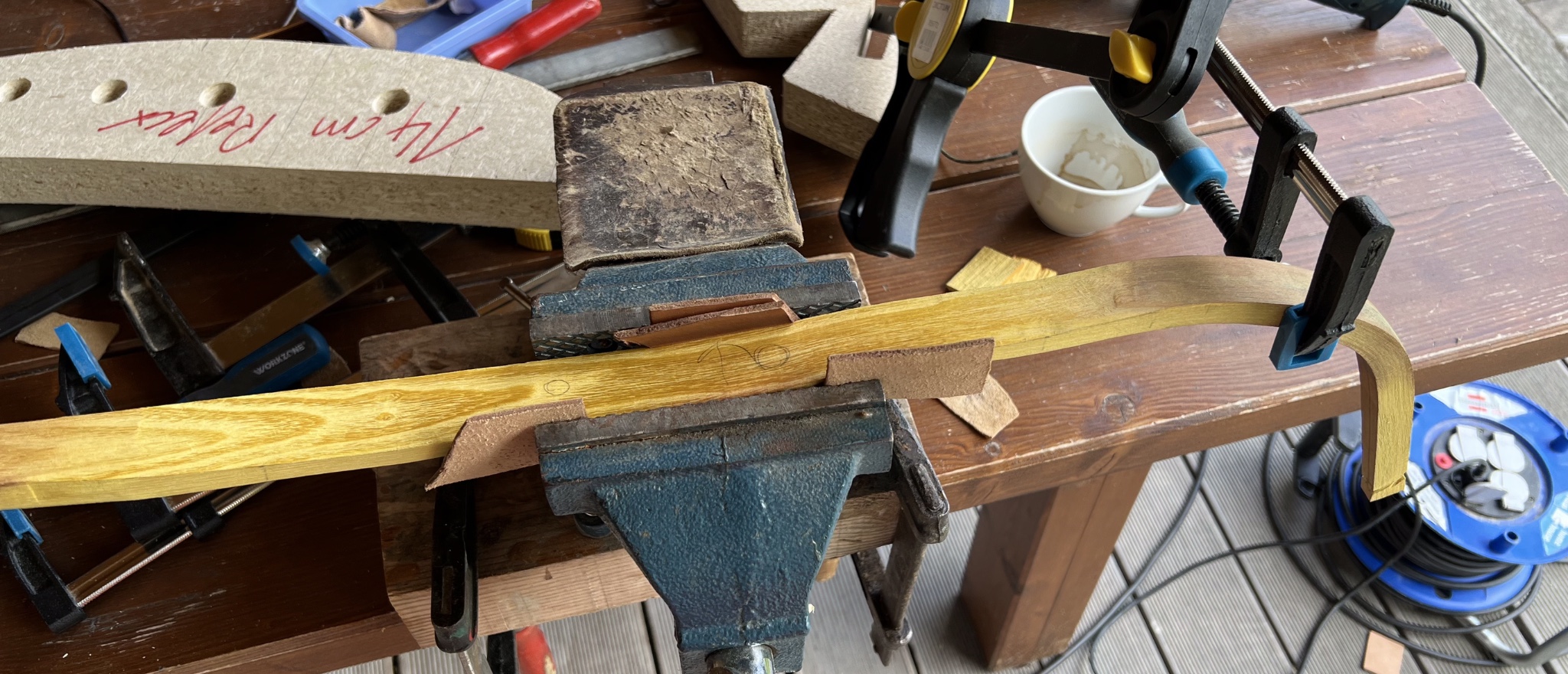

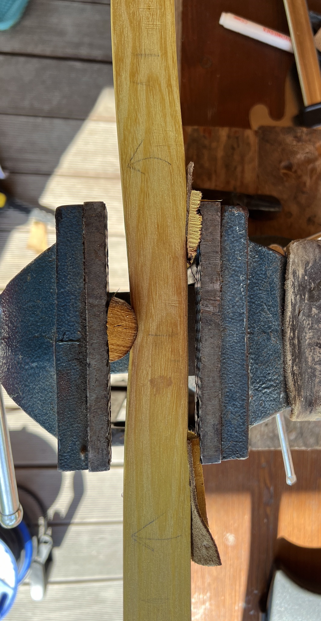

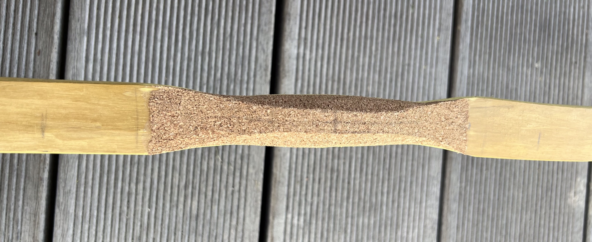

Der Bogen ist natürlich schon fertig aber noch nicht bemalt! Ich habe einen kurzen geraden Osage-Bogen von mir vermessen. Alle 5cm genau abgemessen wieviel jeder Wurfarmschnitt im Vollauszug biegt. Dann vom geplanten Vollauszugsbild alle 5cm den Weg des Wurfarmabschnittes zurückgemessen und das Bild des Bogens im abgespannten Zustand gezeichnet. Dann in mehr als 10 Hitzebehandlungen den Rohling so hingebogen, wie auf der Skizze im errechneten abgespannten Zustand. Aufgrund der Torsion und der geschlängelten Wurfarme war es nicht einfach die Sehne stabil in Wurfarmmitte zu zentrieren. Bis auf die Tips biegen alle Abschnitte gleichmäßig, auch der Griffbereich. Damit nichts abplatzt habe ich den Griff am Rücken mit Korkplatten aufgebaut. Mit mediterranem Griff zieht er bis 28 Zoll problemlos ohne Stacking. Ich denke mit Daumentechnik kann er bis 30 Zoll problemlos gezogen werden. Nach hundert Schuss beträgt das String follow unmittelbar nach dem Abspannen 2cm und nach einer Stunde haben die Straußensehnen alles wieder rausgezogen und es besteht kein Set. Der Nullpunkt liegt bei ca. 50m. Beim Schießen fühlt man kein Verdehen. Der Bogen kann einfach umgedreht werden und er schießt ident. Handschock keiner. Jetzt wird er noch bemalt und dann kommt er in die Präsentation😊
P.S. das Bild ist unmittelbar nach dem Abspannen, man sieht auch, dass der Griff leicht Reflex ist!

Sal fast rechteckig und etwas länger um mehr Hauptbiegezone zu erhalten, Kasan dreieckig und etwas kürzer, Bogen ohne Sehnenbacking aufgespannt, provisorische Sehnenbrücken

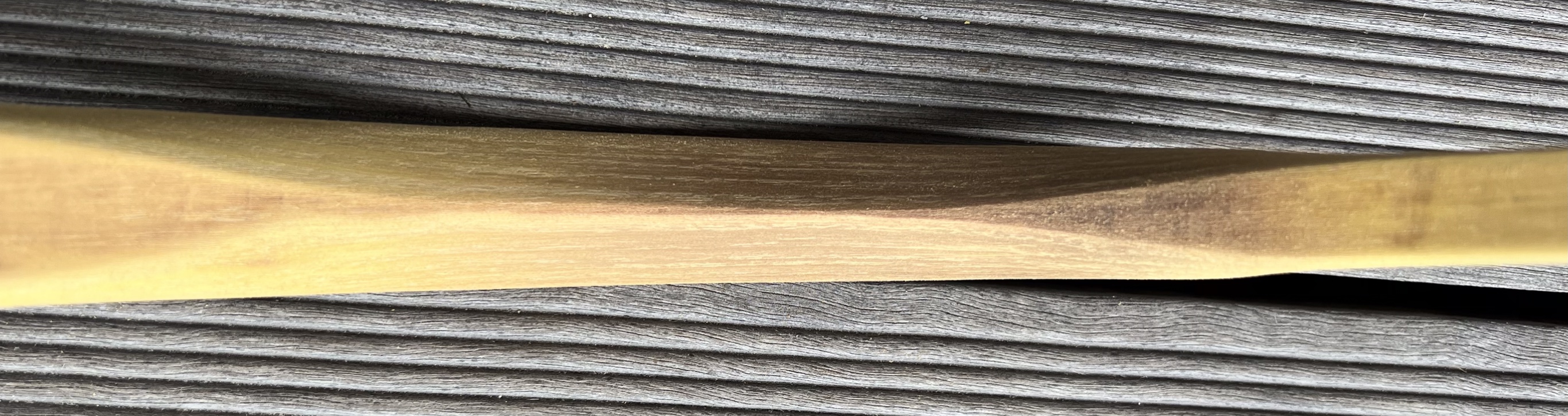

Beitrag von Chirurg » 20.06.2023, 10:29
