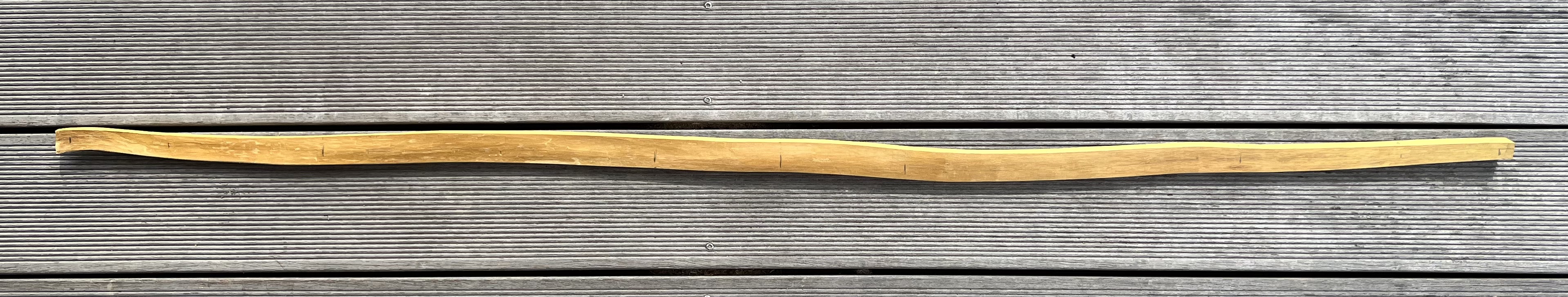

Frage: was würdet Ihr aus so einem 130cm langen und 3cm breiten Osage Orange Reststück bauen? Snaky, konkave und lästige konvexe Stellen am Rücken, 30 Grad torquiert. Die Ringe fein mit relativ viel Frühholz.

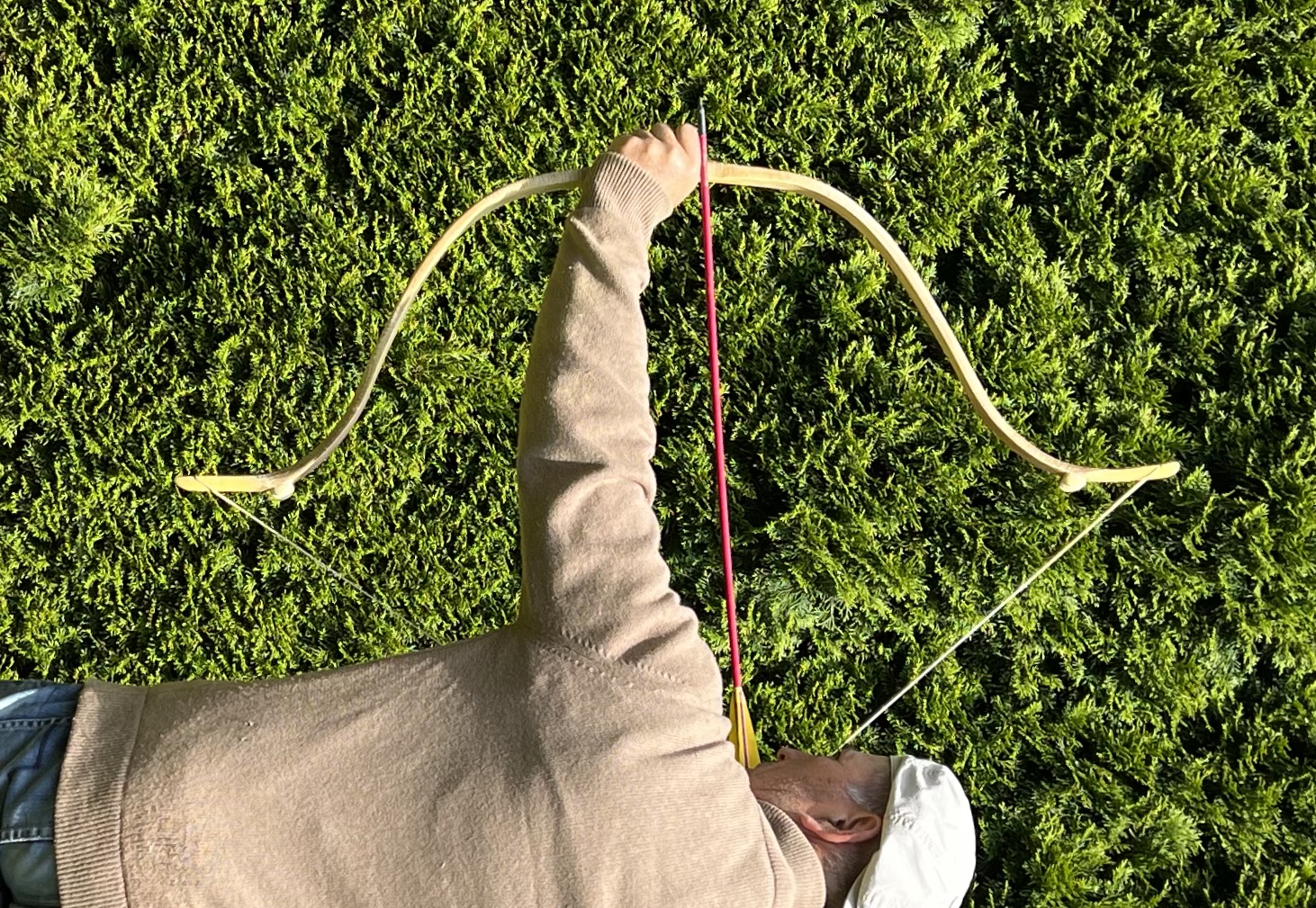

Hast du dazu auch Bild vom angespannten Bogen?

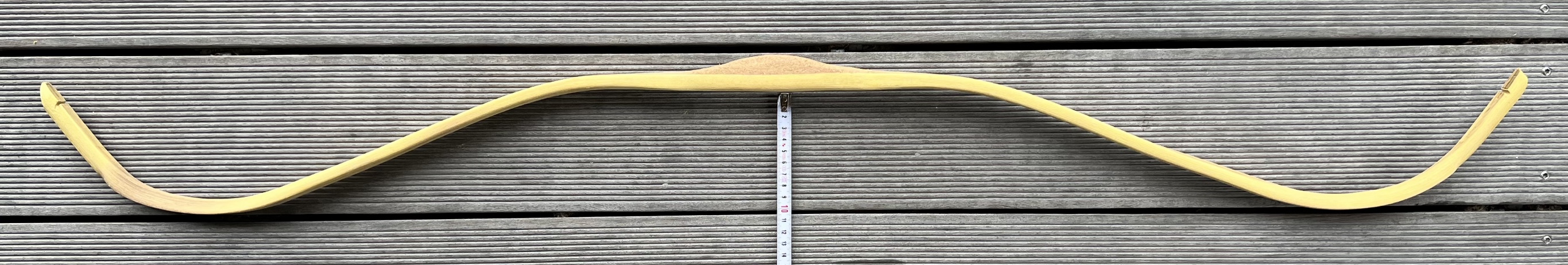

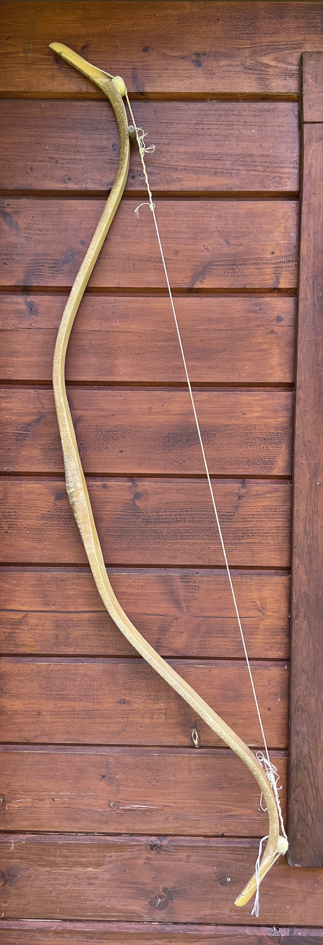

Der Bogen ist natürlich schon fertig aber noch nicht bemalt! Ich habe einen kurzen geraden Osage-Bogen von mir vermessen. Alle 5cm genau abgemessen wieviel jeder Wurfarmschnitt im Vollauszug biegt. Dann vom geplanten Vollauszugsbild alle 5cm den Weg des Wurfarmabschnittes zurückgemessen und das Bild des Bogens im abgespannten Zustand gezeichnet. Dann in mehr als 10 Hitzebehandlungen den Rohling so hingebogen, wie auf der Skizze im errechneten abgespannten Zustand. Aufgrund der Torsion und der geschlängelten Wurfarme war es nicht einfach die Sehne stabil in Wurfarmmitte zu zentrieren. Bis auf die Tips biegen alle Abschnitte gleichmäßig, auch der Griffbereich. Damit nichts abplatzt habe ich den Griff am Rücken mit Korkplatten aufgebaut. Mit mediterranem Griff zieht er bis 28 Zoll problemlos ohne Stacking. Ich denke mit Daumentechnik kann er bis 30 Zoll problemlos gezogen werden. Nach hundert Schuss beträgt das String follow unmittelbar nach dem Abspannen 2cm und nach einer Stunde haben die Straußensehnen alles wieder rausgezogen und es besteht kein Set. Der Nullpunkt liegt bei ca. 50m. Beim Schießen fühlt man kein Verdehen. Der Bogen kann einfach umgedreht werden und er schießt ident. Handschock keiner. Jetzt wird er noch bemalt und dann kommt er in die Präsentation😊
P.S. das Bild ist unmittelbar nach dem Abspannen, man sieht auch, dass der Griff leicht Reflex ist!

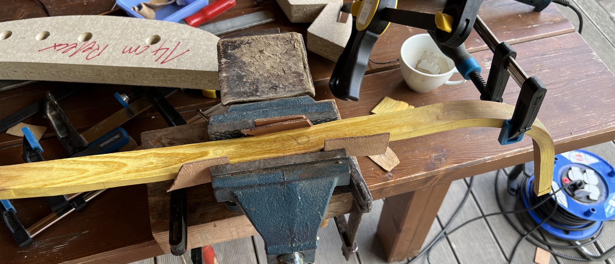

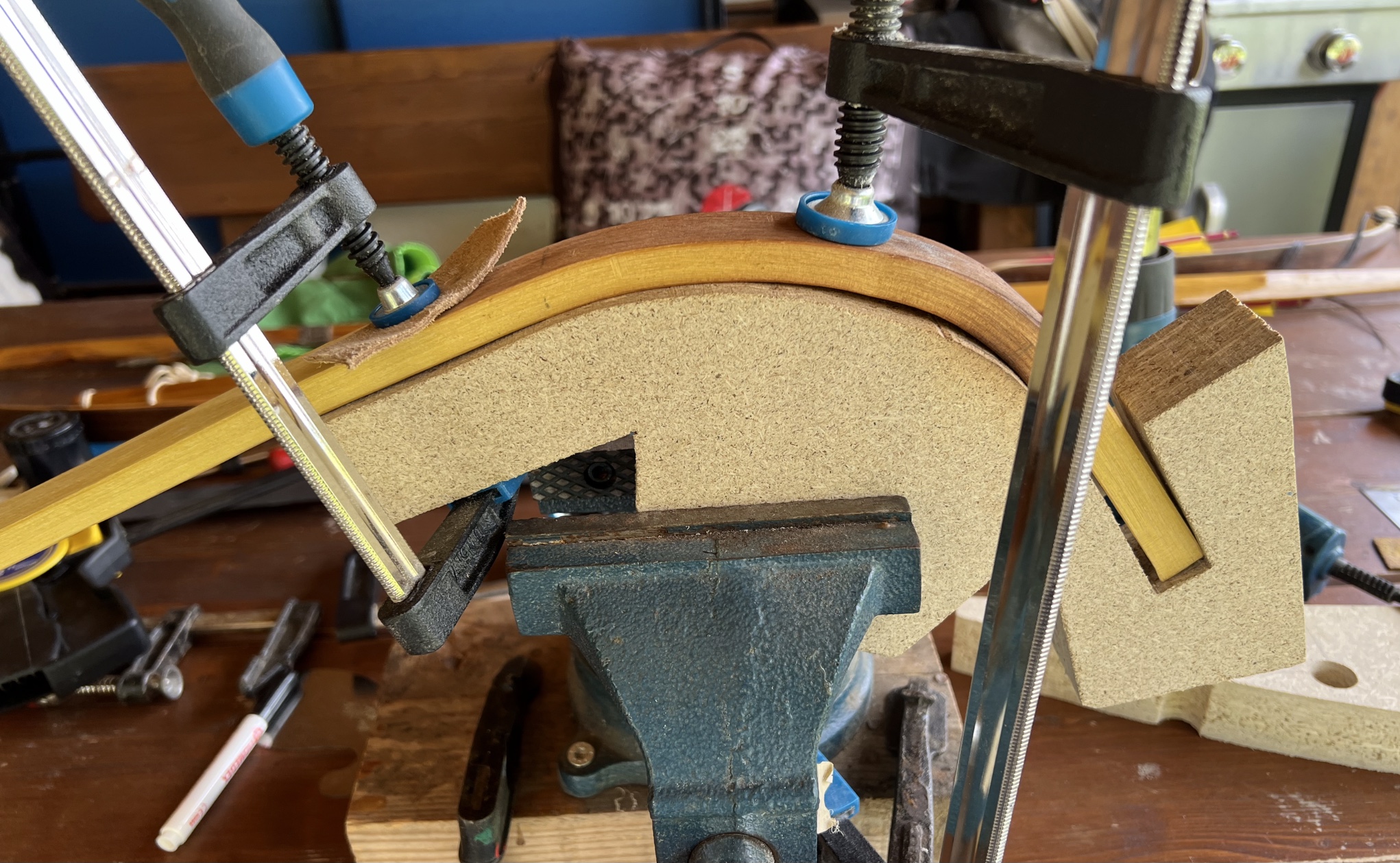

Sal fast rechteckig und etwas länger um mehr Hauptbiegezone zu erhalten, Kasan dreieckig und etwas kürzer, Bogen ohne Sehnenbacking aufgespannt, provisorische Sehnenbrücken

Noch ein paar Bilder vom Bau, lG Stephan
