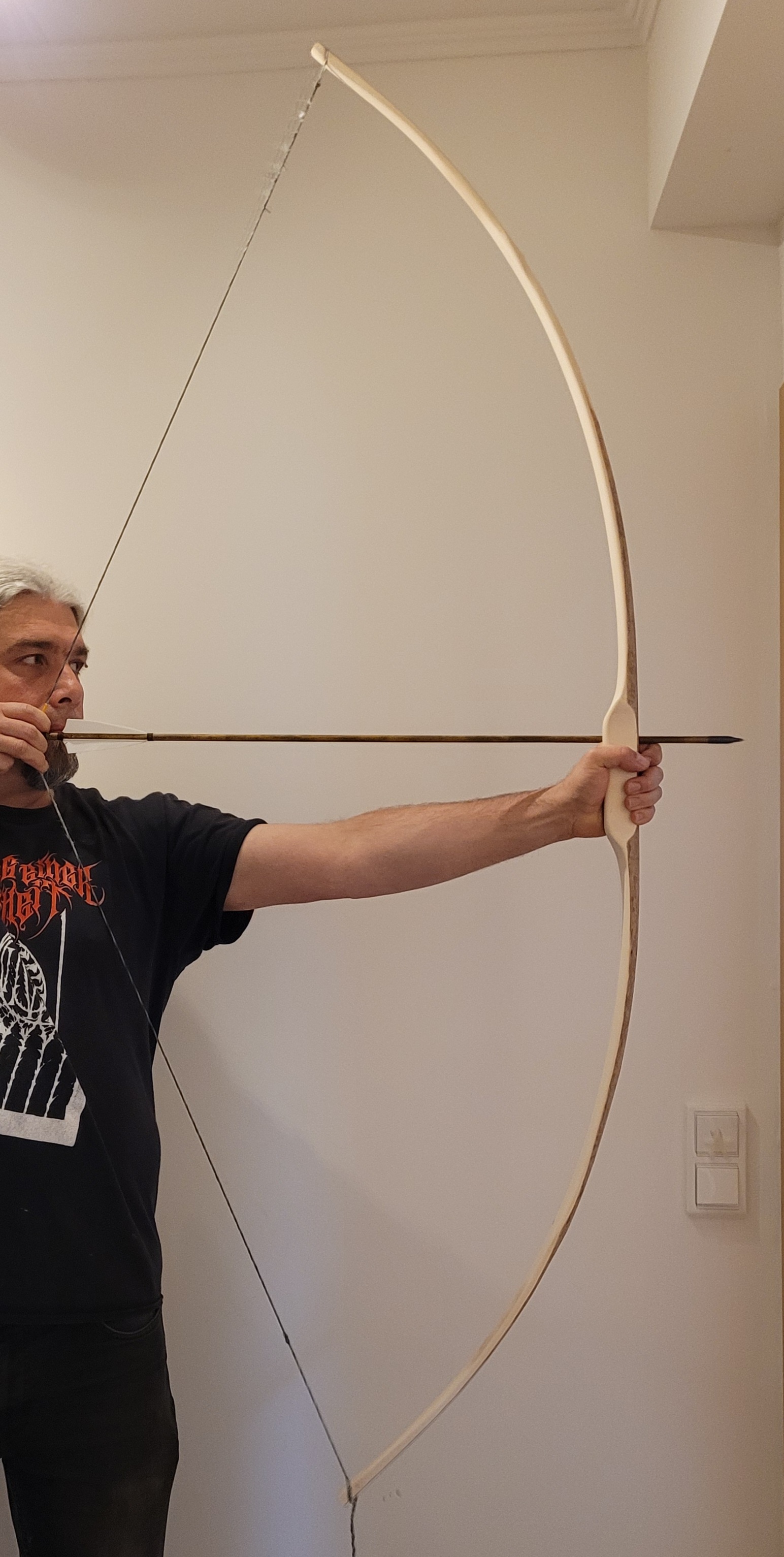

Ich hab jetzt außen zu den Tips und zum Griff hin auf beiden Seiten nachgearbeitet und die Schwachstelle leicht getempert. Sieht für mich jetzt so aus als hätte ich die Schwachstellen etwas entschärft. Was meint ihr?
Ich würde jetzt fast den Griff soweit bearbeiten das man den mal schießen kann.

Wobei der vielleicht am rechten fadeout noch was mehr biegen könnte?

Doughal hat geschrieben: 13.05.2023, 18:09 Wobei der vielleicht am rechten fadeout noch was mehr biegen könnte?
Wenn rechts oben ist, dann ja, aber geh vorher mal Probeschiessen, nicht mit Vollauszug.
Wenn die Pfeile sauber abheben, dann passt es, wenn die Pfeile gegen die Bogenhand schlagen dann ist der Rechte noch zu stark und du musst ihn noch etwas schwächen.

Welcher WA oben und welcher unten ist hab ich noch nicht festgelegt. Werde mal schauen wie rum er sich besser anfühlt.

Gute Einstellung. ;)
Falls es sowohl als Auch nicht so richtig passt,den Griff erstmal seitlich ausarbeiten,dann die Griffdicke um ca 1-2cm vermindern. das erweitert den Griffbereich,um den richtigen Anlagepunkt für den Pfeil zu finden. ;)

Doughal hat geschrieben: 13.05.2023, 09:44 ...
Vielleicht sollte ich das ganze tempern Thema aber erstmal beiseite schieben und mich drauf konzentrieren einen einigermaßen vernünftigen tiller hin zu bekommen
DAS sehe ich als den richtigen Weg. Tempern um eine Fehlstelle zu kaschieren kann klappen, muß aber nicht. Den höchsten Nutzen bringt das Tempern bei einem perfekt getillerten Bogen, dem es dann noch etwas mehr Spritzigkeit geben kann.
Zudem - es geht nichts darüber, sauberes Tillern zu lernen O0

Hallo, ich hab jetzt ca 40 Pfeile mit nicht vollem Auszug undbweil es sich gut angefühlt hat dann noch ca 30 mit vollem Auszug geschossen. Die Pfeile gehen gut raus und schrabben nicht über die Hand. Eingenockt hab ich ca eine schaftbreite über 90°.
Grüße, Daniel

Sieht gut aus, ich würde ihn so lassen und das mit dem Tempern beim nächsten Bogen probieren.
Lg üThomas

Ich denke auch das ich das mit dem tempern lasse.

Ja erst tillern, dann tempern.
Wenn du mal 20 Bögen gebaut hast und einen Bogen grob ausarbeiten kannst, dass er sich schon zu 80-90% sauber biegt, kann man sich über fortgeschrittene Techniken Gedanken machen wie mehrfaches tempern oder feuerhärten.

Ganz Ehrlich.... was spricht dagegen eine Schwachstelle raus zu tempern, die an einer wirklich bescheidener Stelle liegt??? Vor allem bei einem druckschwachem Holz wie Hasel und vor allem bei einem Anfänger, der noch 20 Durchgänge mit je 30-40mal pumpen braucht, um eine Schwachstelle weg zu bekommen! Dann hat diese Schwachstelle nämlich richtig Set angenommen oder schlimmer...sie ist bereits kollabiert! Das bedeutet Frust, der nicht nötig wäre, wenn man in einer solchen Situation das Tempern empfiehlt und nicht einem ausredet. ;) Der Bogen kann so schnell gerichtet werden und dem erfolgreichen Abschluss steht nichts mehr im Wege. Der Lernerfolg stellt sich schneller ein, da man ein super funktionalen Bogen in der Hand hält und man weiß, was man beim nächsten Mal besser machen sollte. ;)
Ich finde es gibt hier keine richtige Reihenfolge, ich kann da nur Dogmatismus erkennen, der Menschen davon abhält, ihren eigenen Weg zu finden, Bogen zu bauen.
Seit lieb zu einander :-*
