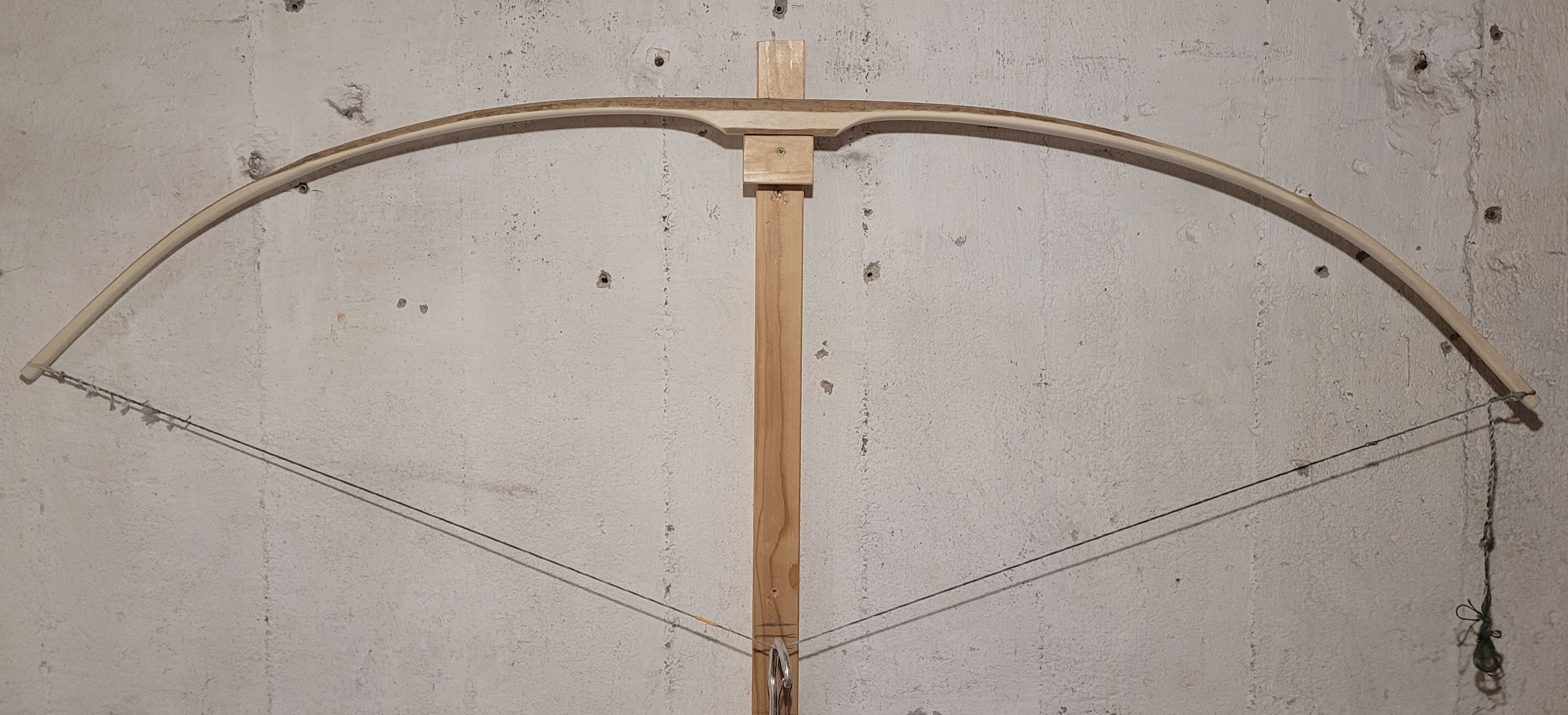

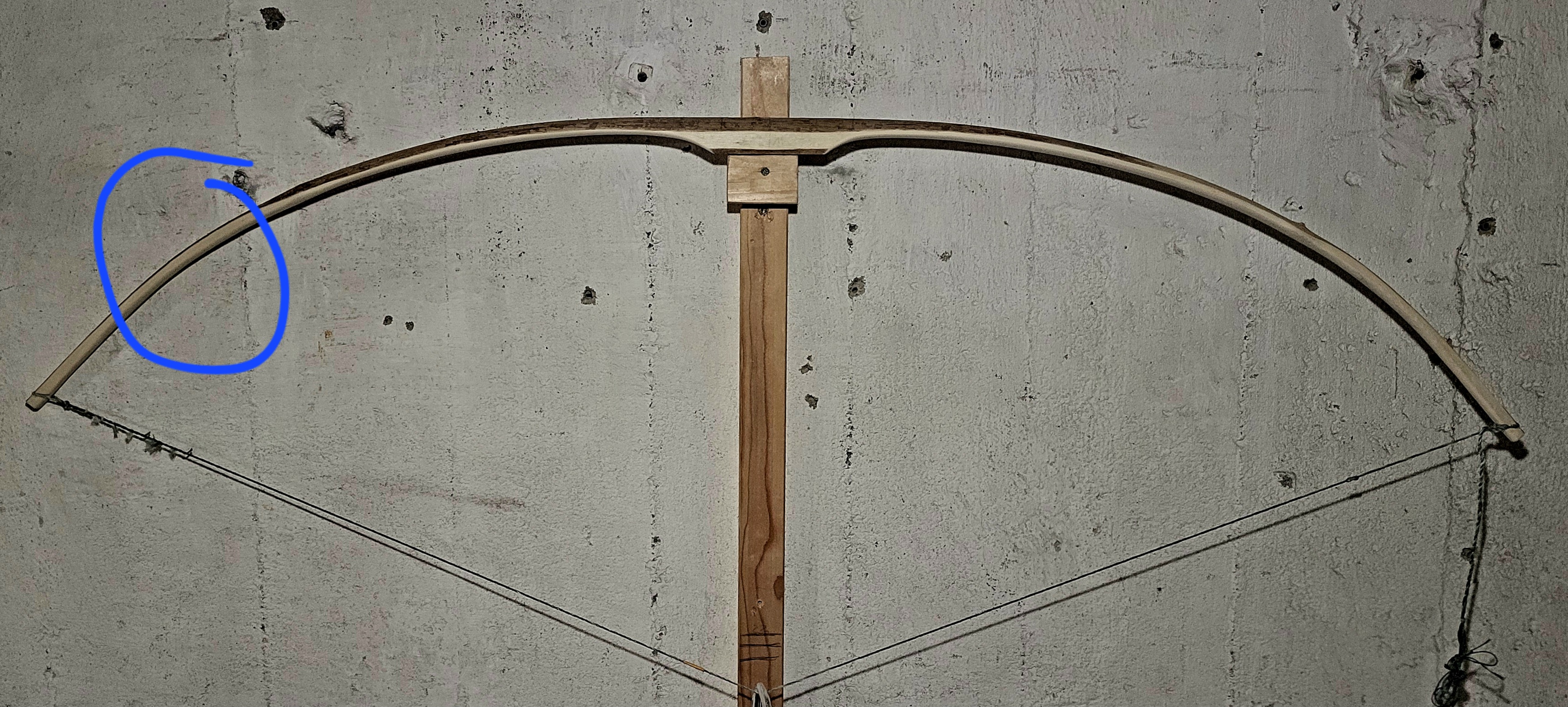

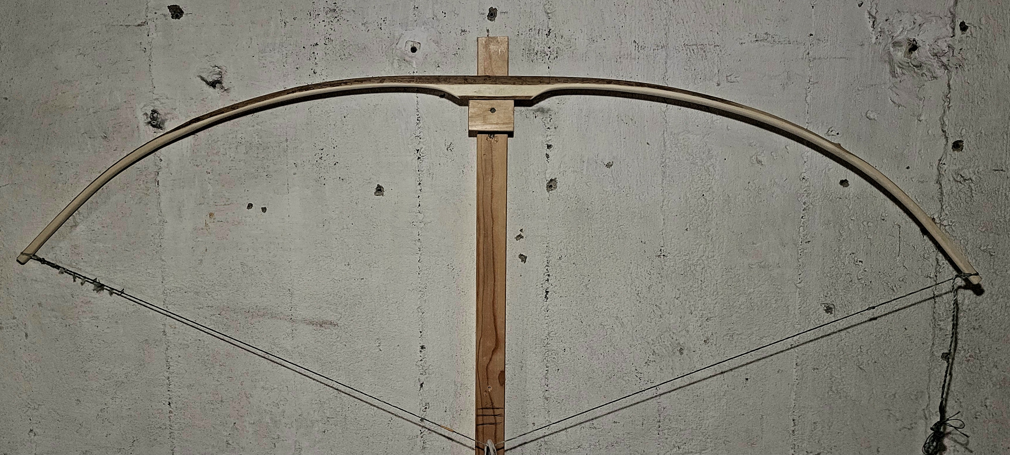

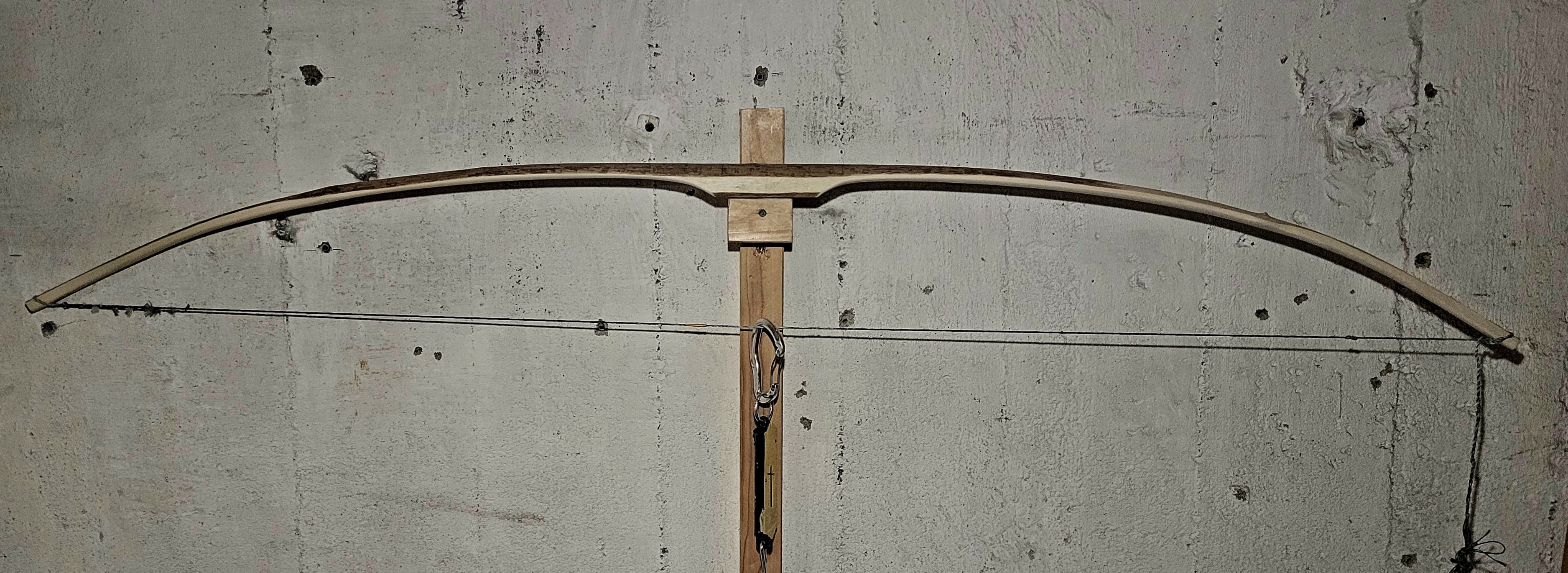

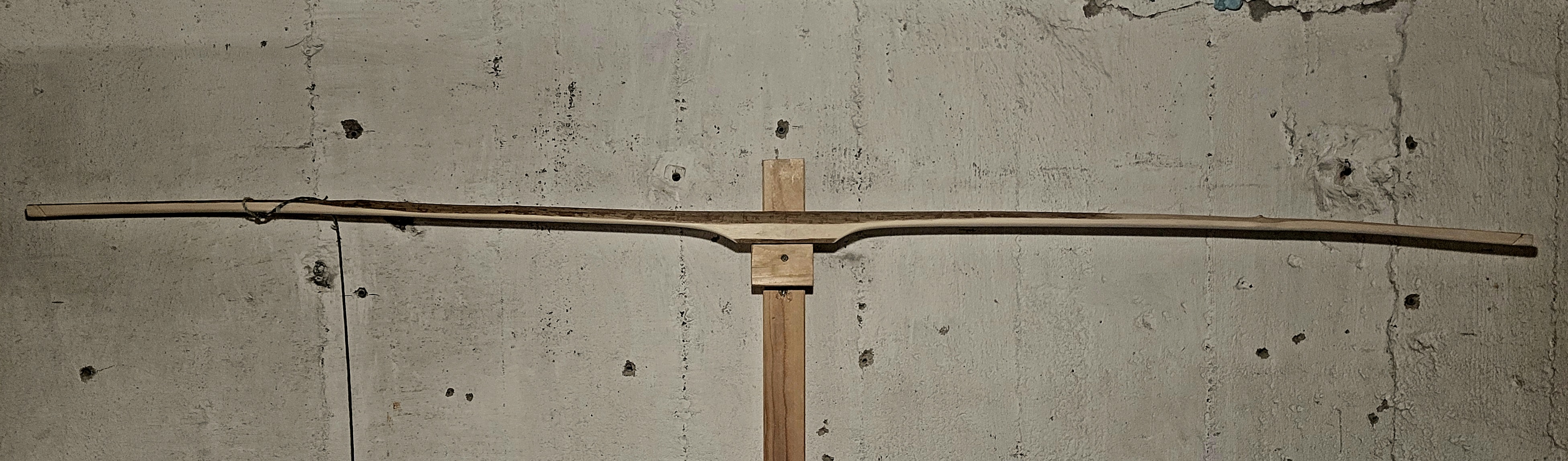

Hallo, ich bräuchte mal wieder eure Hilfe. Ich bin gerade beim Tillern eines Haselbogens und weiß gerade nicht so richtig wo ich weiter machen soll.
Länge 181cm, WA-Breite nach Fadeouts 4,5 dann bis zur Mitte auf 3,5 und dann zu den Nocken auf 1,5cm.
Das Auszugbild zeigt 40#@23"
Am linken WA habe ich wohl eine Schwachstelle ( am rechten WA auf der selben Höhe wohl auch ). Ich bin mir nicht sicher ob ich den gesamten WA bis zu der Stelle schwächen soll oder die ich die Biegung Richtung Nocken weiter ziehen soll um die Stelle zu entlasten.
Der rechte WA sieht insgesamt etwas unharmonisch aus. Meiner Meinung nach aber wegen den deflexen/reflexen Stellen im WA. Oder täusche und es ist einfach nicht gut getillert? Dann bin ich mir mit dem Griff nicht so sicher wie ich den anlegen soll. Die Sehne läuft etwas schräg durch den Griff. In der Mitte des Griffs ist sie mittig. Wenn ich den Griff jetzt einfach gerade laufen lasse läuft die Sehne etwas in Richtung arrowpass. Oder sollte man den Griff lieber der Sehne folgend gestalten? Und zu letzt würde ich den Bogen gerne tempern. Wann sollte man das machen? Jetzt schon und dann fertig Tillern? Oder erst wenn ich auf vollauszug bin?
Und macht es Sinn den Bogen vorm tempern zu ölen damit er nicht übertrocknet?
Fragen über Fragen
Grüße, Daniel
Fragen über Fragen
Grüße, Daniel

Ja deine Einschätzung passt schon ganz gut. Ich würde auf beiden Seiten innerhalb der Schwachstellen noch gleichmäßig nacharbeiten. Beim linken Fadeout vielleicht ein bisschen mehr. Und die Wurfarmenden kannst du ruhig so lassen, die dürfen/sollen steif sein.

Servus, ich hab vor dem Tempern nie geölt.
Warum willst du den Bogen tempern?
Um die Schwachstelle links zu entlasten würde ich davor und danach ganz wenig nachtillern und dann nur den Bereich der zu stark biegt tempern.

Die beiden Schwachstellen kommen meiner Einschätzung nach daher, dass sich innen jeweils ein Ast anschließt... Dass Äste zu steif bleiben, das geht mir auch oft so... Trotzdem muss er sich dort etwas mehr biegen...

Ich hab jetzt im Bereich der Äste beide WA etwas geschwächt, und am linken auch noch etwas hinter der Schwachstelle. Rechts sieht es für mich besser aus. Links muss wahrscheinlich noch etwas gemacht werden.
Bin mir aber nicht sicher ob es nicht auch an der Reflexen Stelle davor liegt das es nicht so gut aussieht.

Ja, weil die Schwachstellen sich bei jedem weiteren tillerdurchgang verstärken werden, da der Bogen ab den Fades noch gar nicht so viel arbeitet.
Da bin ich gerade bei Hasel, Esche und Ulme andere Meinung. Diese drei Hölzer brechen selten über den Rücken, bei Ulme kenne ich das gar nicht!schnabelkanne hat geschrieben: ↑12.05.2023, 21:02 Tempern macht den Bogen vielleicht stärker aber nicht haltbarer.
Der Bogen biegt einfach von den Fadeout in Richtung Schwachstellen noch zu wenig... pass aber auf, dass die Bogenarme in der Mitte nicht zu stark biegen, also jetzt eher im ersten drittel Material abtragen. Die Bogenenden sind auch noch zu steif, da geht noch was. Die Schwachstellen würde ich leicht tempern, das braucht gar nicht so lange zu sein, nur so viel, um sie zu stabilisieren.
