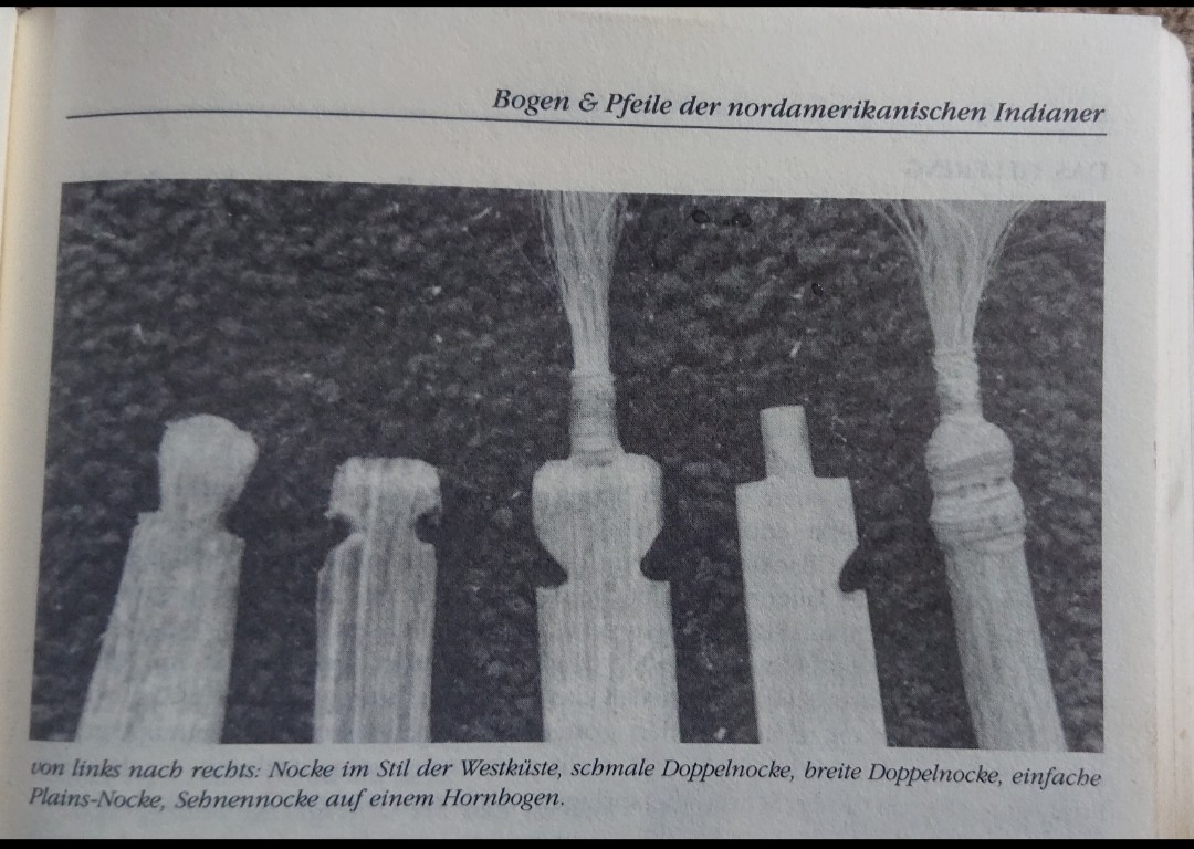

Ein paar Nock Formen aus Jim Hamm

Hm die plains-Nocke, kommt da ne Spannschnur ran?

Ne, beim Kinderbogen natürlich nicht. Aber die Nocken sind ja nicht nur für kids, oder?

Nein, keine Spannschnur, sowas war auf den plains nicht bekannt, der Nippel ist entweder Zierde oder dient als Grundlage für ein Verzierung wie auf den Bilder links und rechts davon.. Aber gehen würde es bestimmt gut 😊

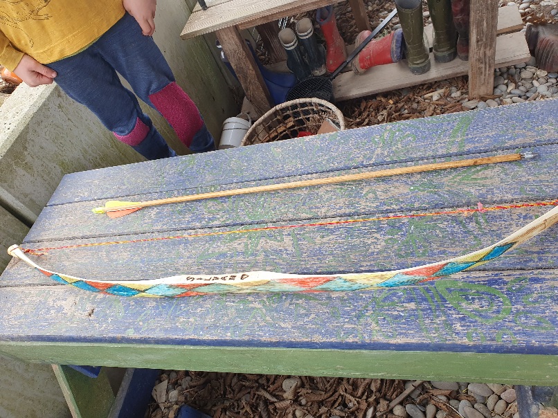

Nur zur Vervollständigung das fertige Produkt :P ist sehr gut angekommen und schießt erstaunlich gut...

Sieht super aus! 😊

Vielen Dank! Wachsmalstifte und Hartöl haben sich leider etwas vermengt...werd einfach behaupten, dass das gewollt ist 8)

Genau das macht den native look 😊
