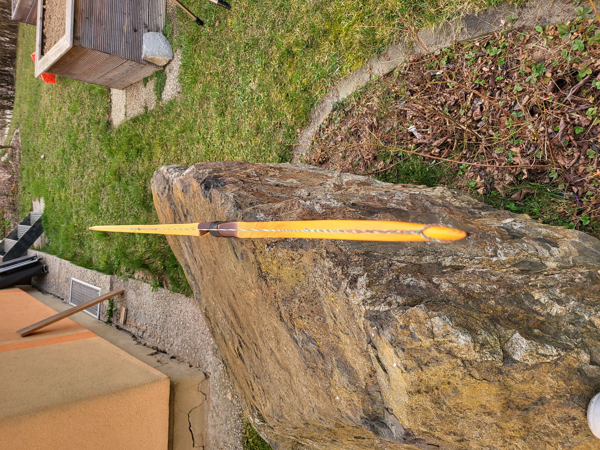

Hallo ihr lieben.
Ich hab mich wieder mal an einem Hybridbogen versucht. Dieses mal mit einem stärkeren Deflex im Griff. Somit sind die Wurfarme auf Standhöhe noch leicht Reflex. Außerdem hab ich hier versucht kosten zu sparen indem ich Osage Leisten mit 110cm x 4,5cm x 1,5cm mit Griffspleiß verwende.
So kommt das Osage pro Bogen auf ca 20€. 10 Leisten hatte ich gekauft und gewogen und 2 Stück die vom Gewicht und den Jahresringen gut gepasst haben, wurden dann mit einem Spleiß gepaart. Der Wuchs der Leisten gab mir anfangs zu denken, da der äußerst kreuz und quer lief. Das hat aber zu keinen Problemen geführt. Auf den Fotos wirkt das Bambus sehr hell, es ist aber getempert. Das ist der Bogen bei dem ich das zusammen Dübeln des Griffs gezeigt hab.
Zu den Daten:
Name: "Stille Nacht" vom Besitzer getauft
Länge NtN: 64" bzw. 162,5cm
Zuggewicht: 34#@28"
Holz: Osage, getempertes Bambus
Powerlam: Ahorn mit Nussbaum-Beize
Griffschale: Nussbaum

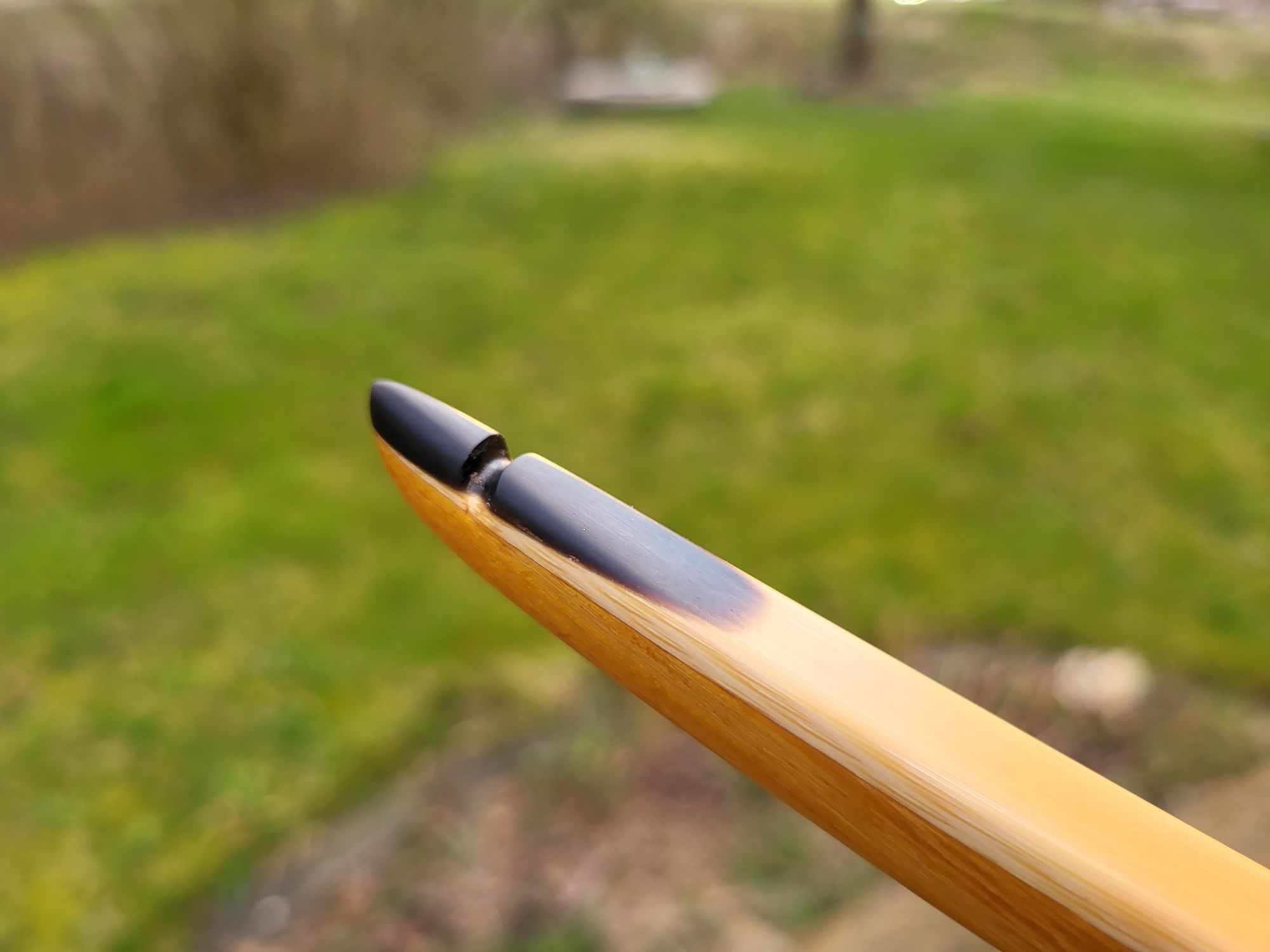

Overlays: Wasserbüffelhorn
Finish: Tungöl
Sehne: 8 Strang Spectra, Öhrchen mit Dacron verstärkt
Beiträge: 3258
Hat gedankt: 9 Mal
Hat Dank erhalten: 104 Mal
Re: Osage-Bambus Hybridbogen "Stille Nacht"
Gut gelungen... und gut getillert ;) Der Griff will mir nicht gefallen, solche Griffe sind nicht meins. Die Standhöhe finde ich bei diesem Bogen allerdings zu gering, sodass die Sehne gegen den Arm schlagen könnte wäre nicht meins...

Danke für deine Einschätzung :D
Die Standhöhe liegt auf den Fotos bei 16cm. Am Arm geschlagen hat er nicht, aber für mehr Vorspannung hab ich sie dann noch auf 17,5cm erhöht. Und mir gefällt der Griff total gut, ich bin da hald nicht so sehr ins rein primitive Verschossen. Aber das bin ich eh schon gewohnt dass für solche Designs hier nicht so die Zielgruppe vertreten ist ;D

Bogenbas!
Also ich finde den Griff sehr gut zum Angularbogen passend, hatte anfänglich auch so meine Bedenken (ob er nicht zu globig wird), aber jetzt finde ich ihn sehr gelungen, schöne Farben, schönes Leder und der Übergang…….

@Chirurg: Der Übergang ist auch für mich ein Highlight. War die Idee meiner Frau. Ich weiß nach dem Schnüren des Griffs nie was ich mit den Enden der Schnur machen soll. Da hat sie mich auf die Idee gebracht, damit einen schönen Abschluss machen zu können.
