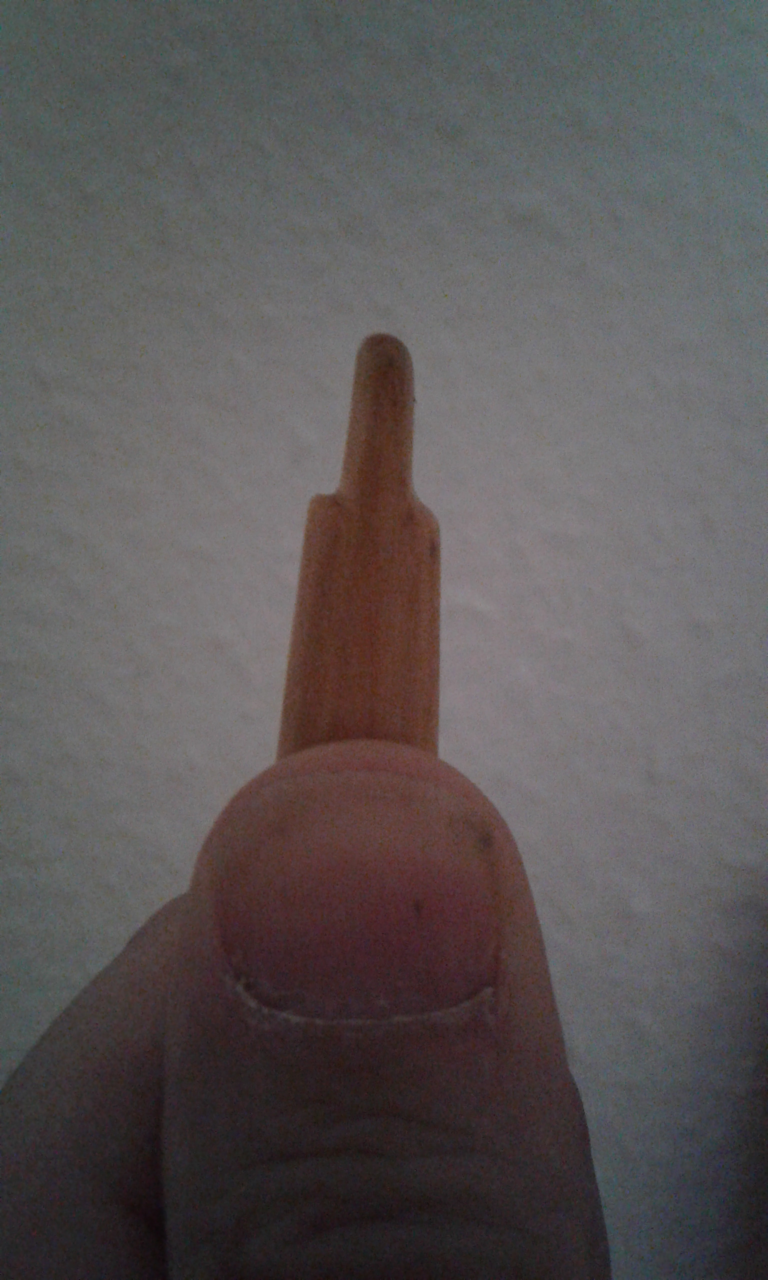

mein Senf dazu
Ein 52# Bogen,bei mehr sind sie auch nicht entscheidend dicker. Doppelt so dick wäre Super-Paranoia ,das FBI will deine Nock brechen und Du kommst in die X-Akten.
mein Senf dazu
Re: "Strategisches" Vorgehen bei Tips und Overlay
Ich find Stiftnocken aber haesslich und ich muss dafuer auch immer die Bogenenden ein bissl breiter als noetig machen. Kann sein, dass das nur aus Angst ist aber...
WAS breiter?, du siehst meinen Daumen direkt daneben
Na bei der Breite ist mir die Sehne schon ein paarmal runter....
Bau ne passende Sehne
