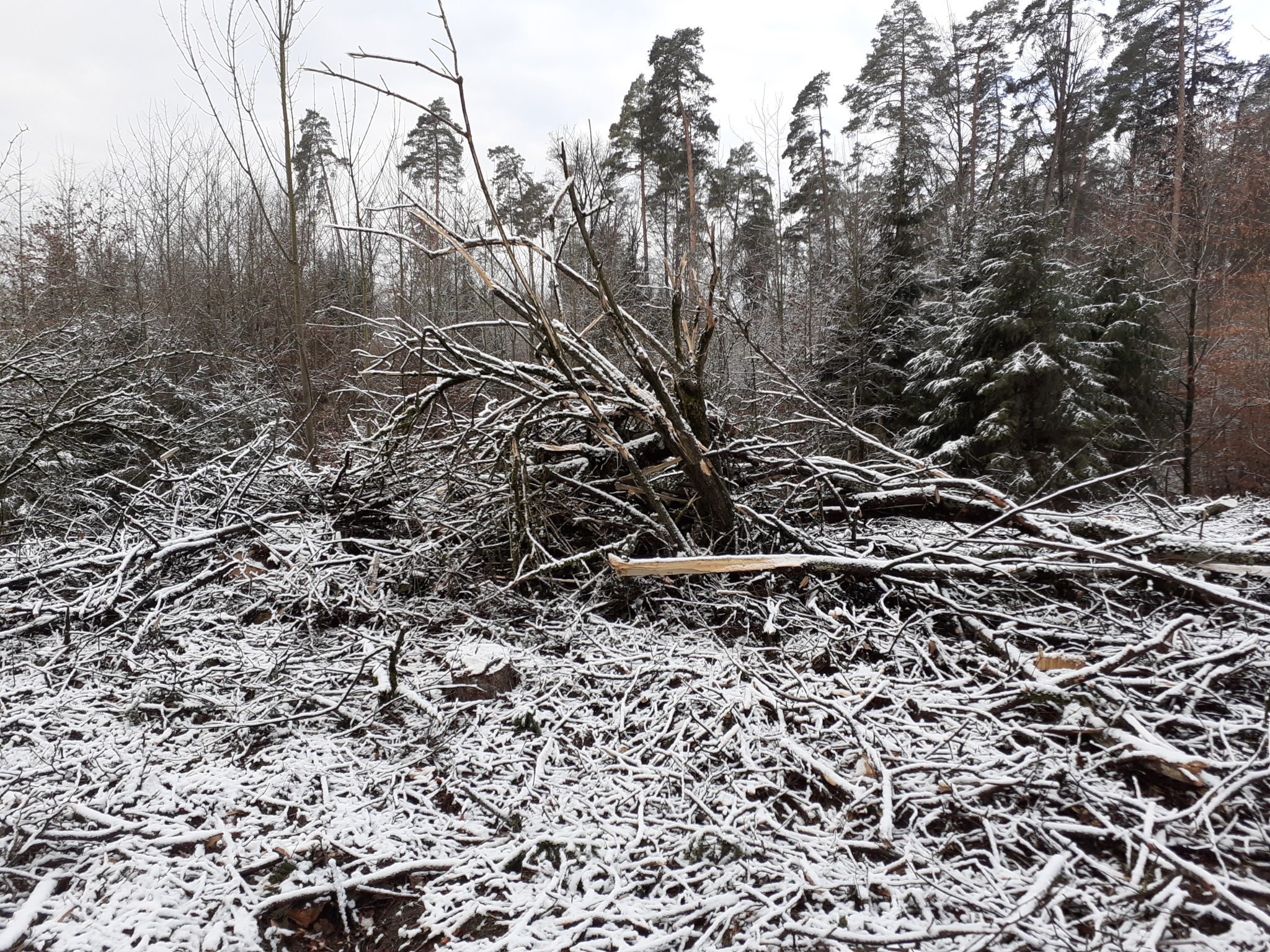

Nja, der Busch aus dem sie waren wurde durch Wegebereinigung arg verunstaltet ::) , also mein Rat: wenn ihr was Gutes findet nehmt einfach ALLES. >:)

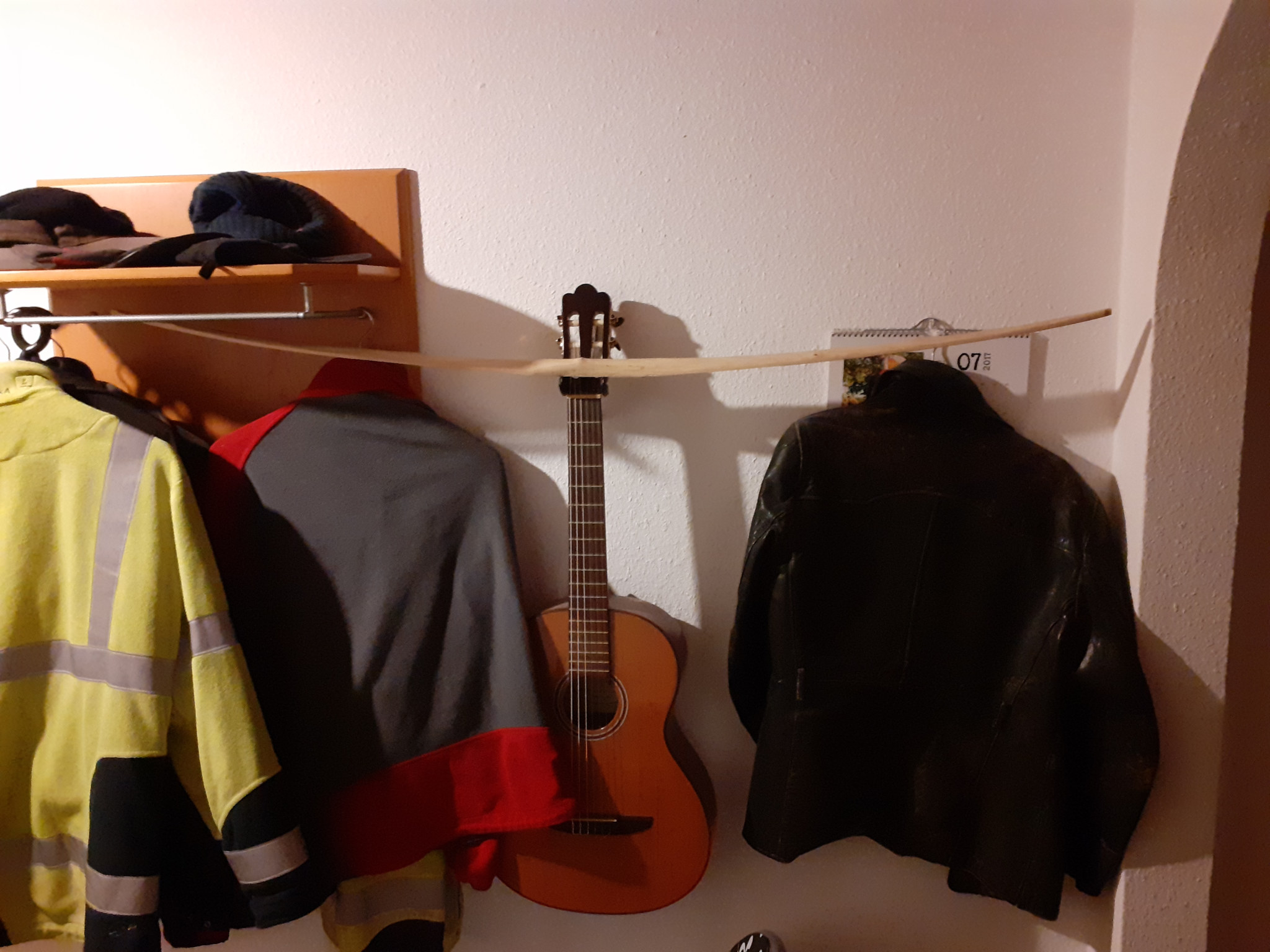

Soisser jetzt grad,immerhin Nocken dran,auf 15mm in Mitte WA,jetzt ist Ziehklinge angesagt :D
Und ne temporäre Aufhängung für den Tillerstock auch gefunden,die Gitarre und die Jacken müssen halt weg >:) im Keller ists mir grad zu kalt :D

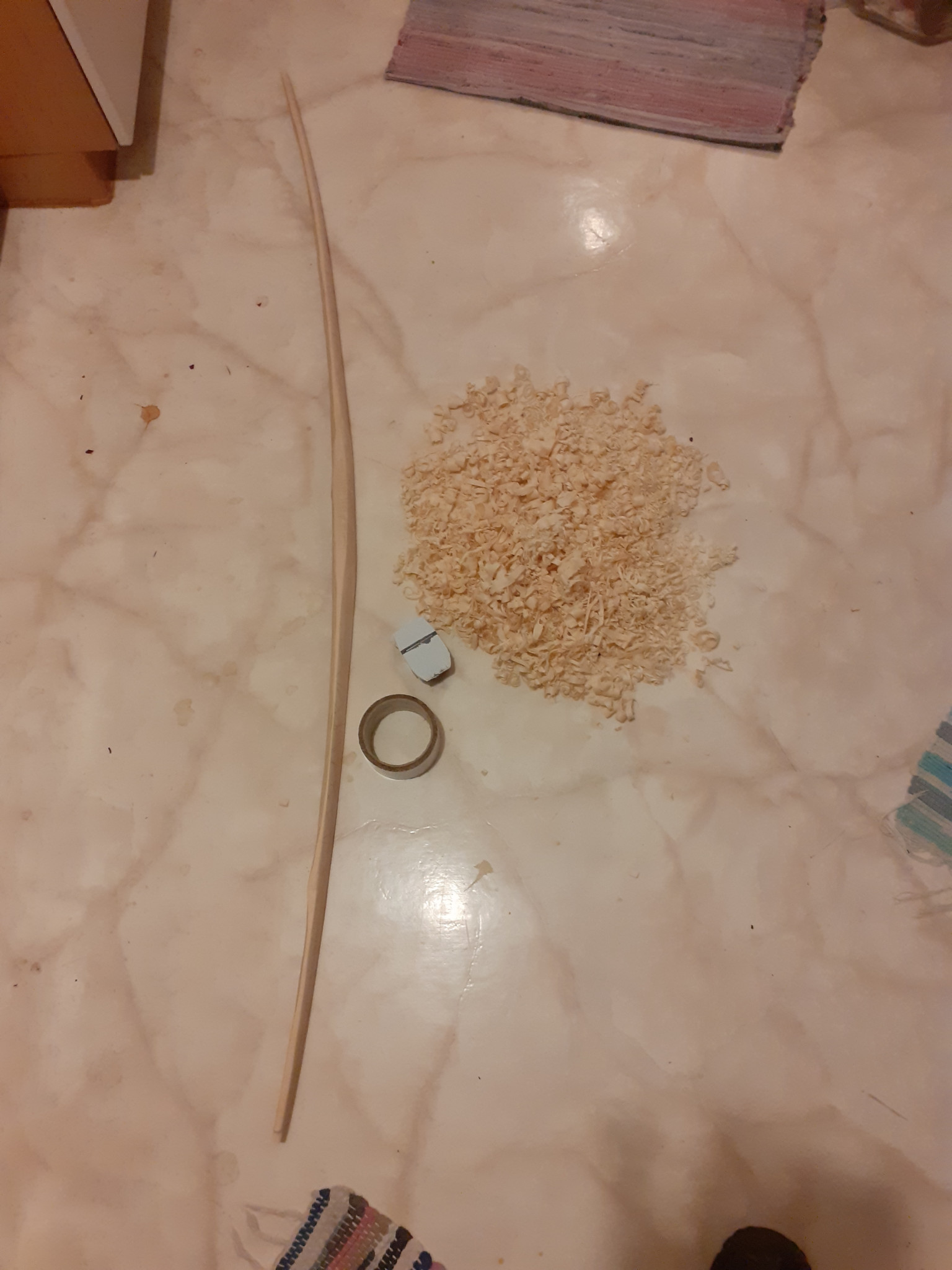

Und Reste von heute,120g Hollerholz,gemacht mit dem getunten Balsahobel, bei 3 Werbepausen @StarTrek,3 Schussenrieder Bier, ;D

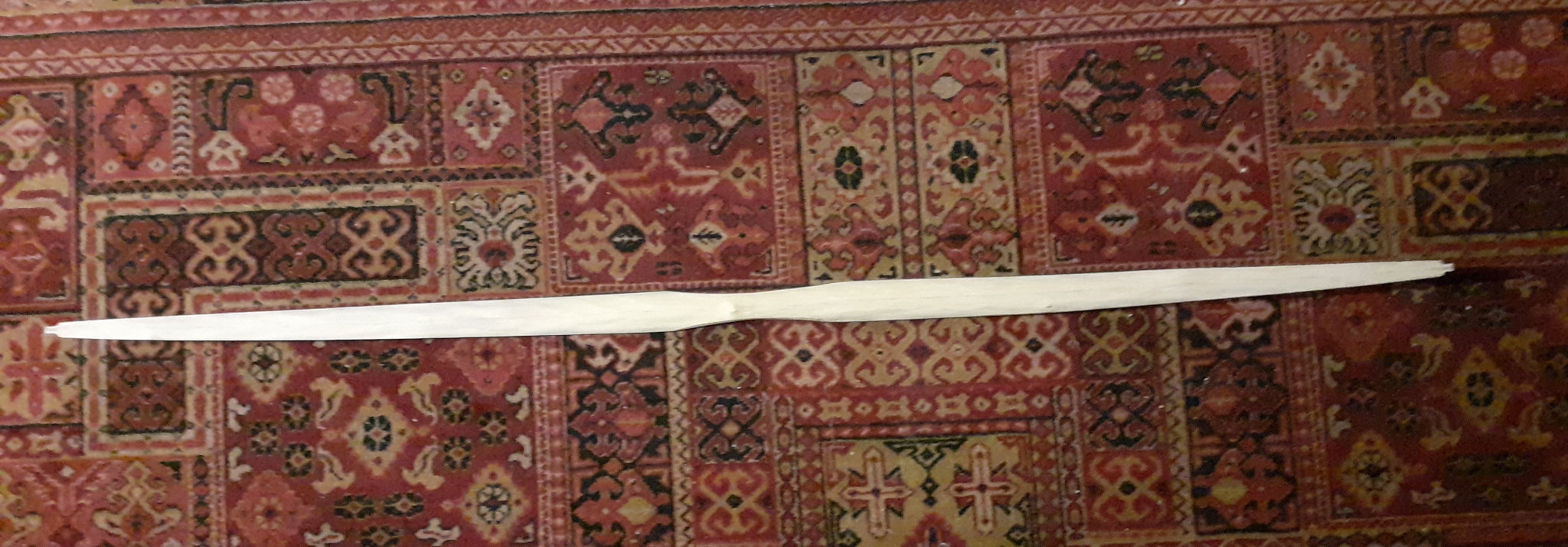

Jetzt hat er wenigstens Biegung,morgen mal Ziehklinge ansetzen... Ungereimtheiten raus,keine so leichte Sache,er ist echt unanständig breit Mitte WA .. 38mm ::) ein hmm echter Flat oder ...Fatbow... ? Egal,Mega-Kinderbogen?

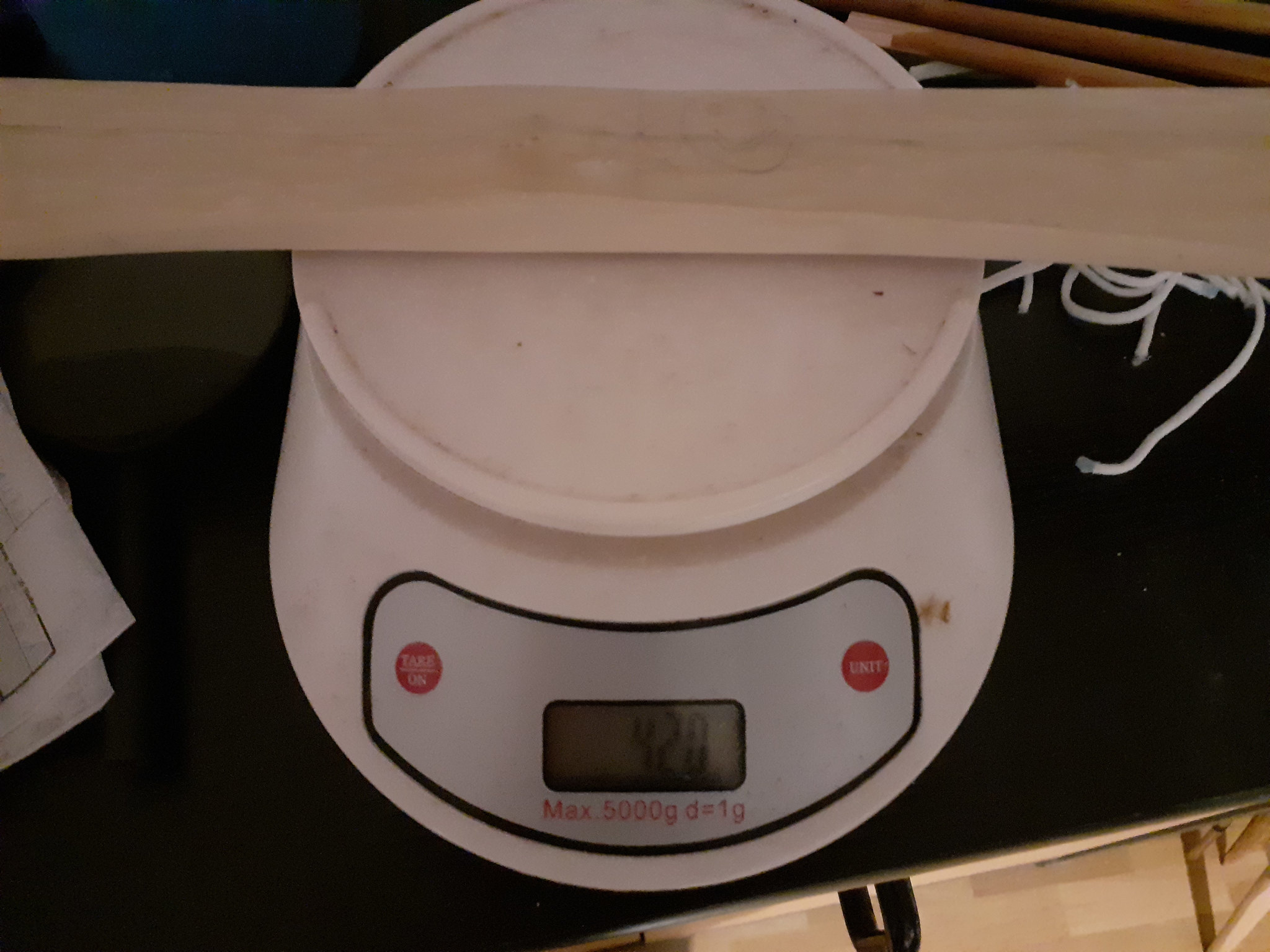

Ah,ich vergaß, 591g Gesamtgewicht am WoE über 2 Tage hinweg,also trocken, jetzt nach abschrubben 472g Gesamtgewicht. ;)

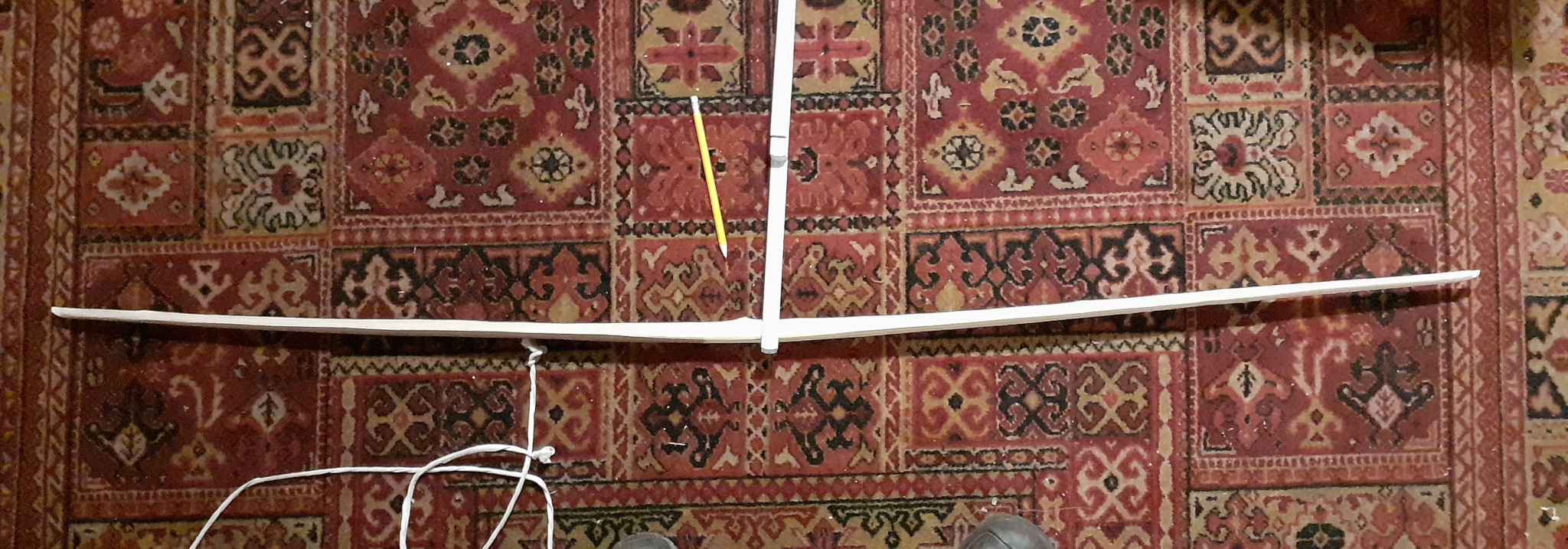

So,jetze mal langsam Endspurt.. ;)
Hat heute mal noch ca 40g Holz durch abkratzen verloren

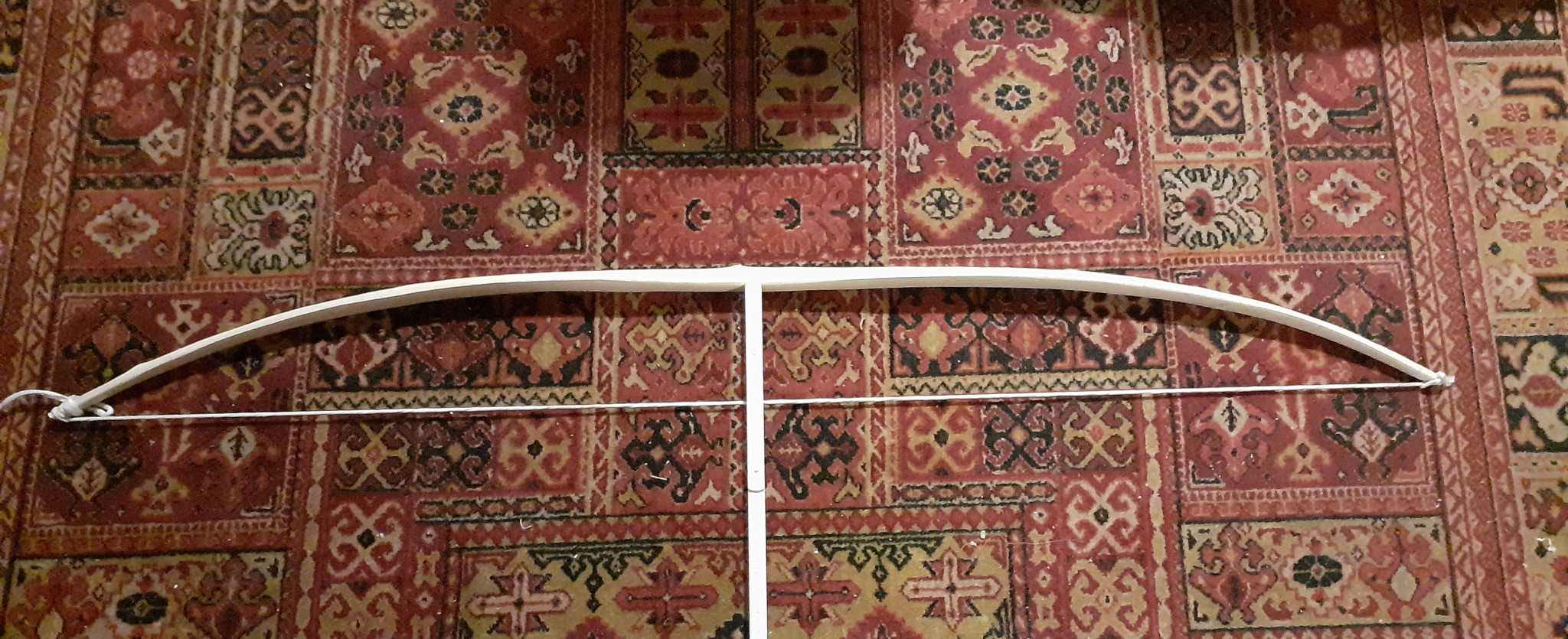

Die Standhöhe sieht aus ,wie heute früh schon,noch nicht wirklich ausgeglichen,aber immerhin ist er von 7,1kg/10cm auf 4,7kg/10cm runter. (ca 86#@27" zu 55#@27") ::) Da darf/muss noch was weg. :D
Dementsprechend hat natürlich das Tillern auch ne Menge Reflex aufgefressen,von 7cm sind nur noch 3cm übrig.
Grüßle,Kemoauc

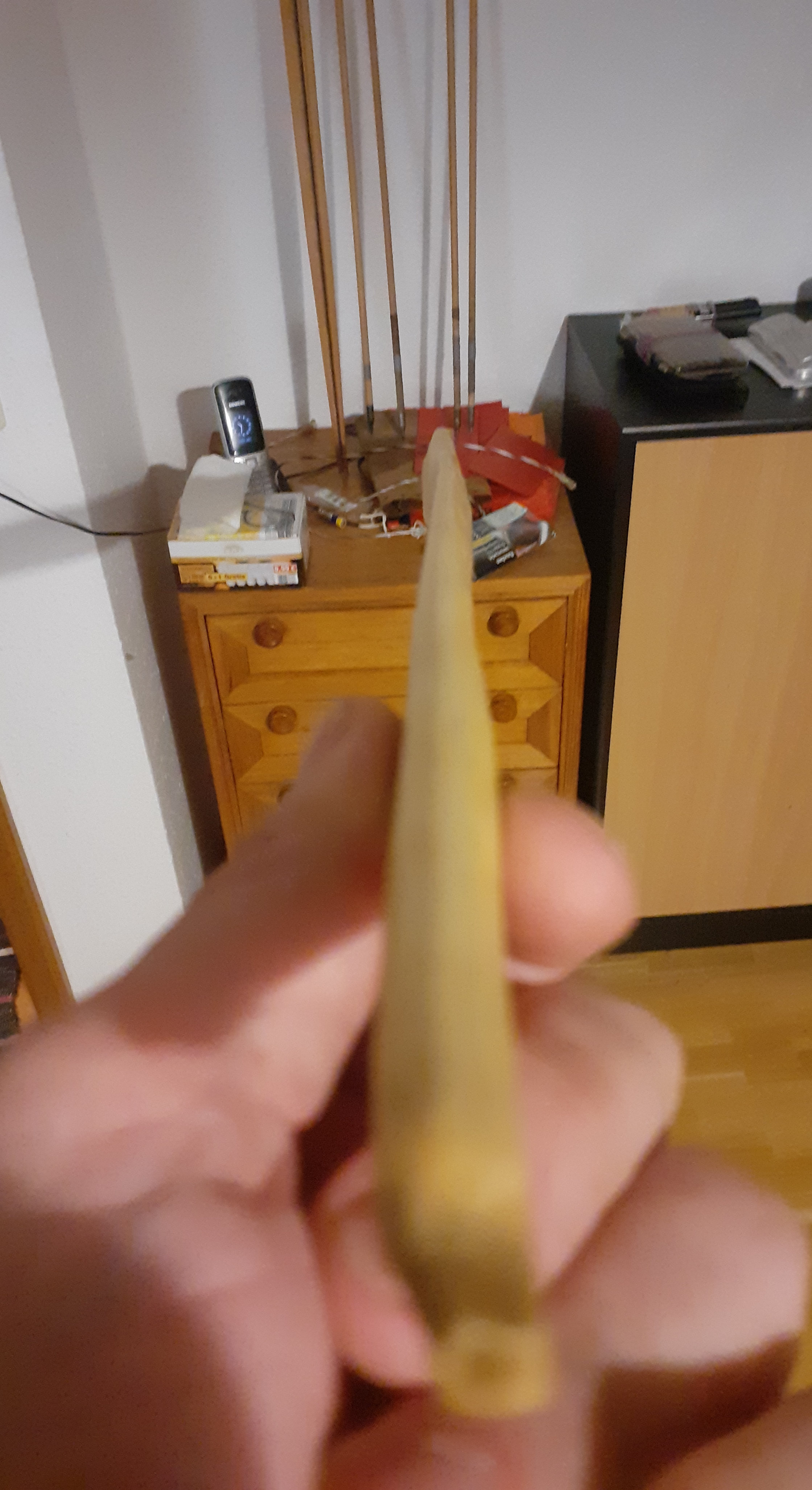

PS:Kommentierenderweise :D er hat noch Mitte WAs ne Breite von 37mm,echt unanständig für nen 146cm-Bogen,die Dicke Mitte-WAs ist auf lächerliche 14mm runter. Im "Griff" noch 22mm,am WA-Übergang (42mm breit) noch 18mm. ::)
Es ist echt ne Qual,so einen breiten Flachbogen zu tillern. >:)
Ok,in der Hauptsache muss beidseitig griffnah noch weg,der "Griff" vllt noch 2-3mm dünner,damit er etwas biegt,dann wird das schon. Ist aber schon lustig,wie warm ne Ziehklinge bei dieser Breite wird,wenn man mal mit Schmackes drübergeht.. :D

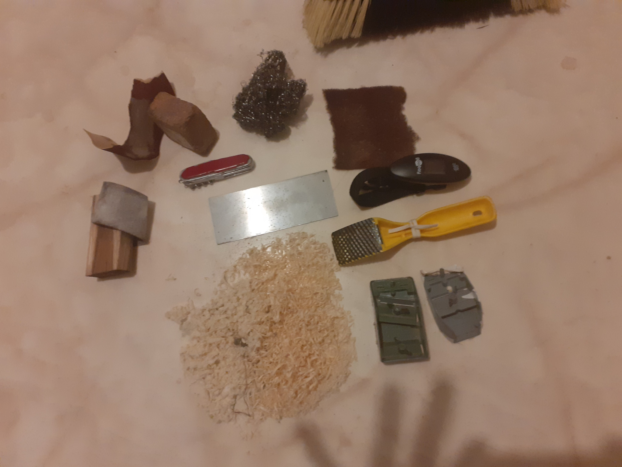

So,habe fertig,3 Lagen Leinöl,Sehne gemacht,Bogen poliert etc :D
Das verwendete Werkzeug
Der Rest in die Präsi: viewtopic.php?f=85&t=32973&start=15#p591429

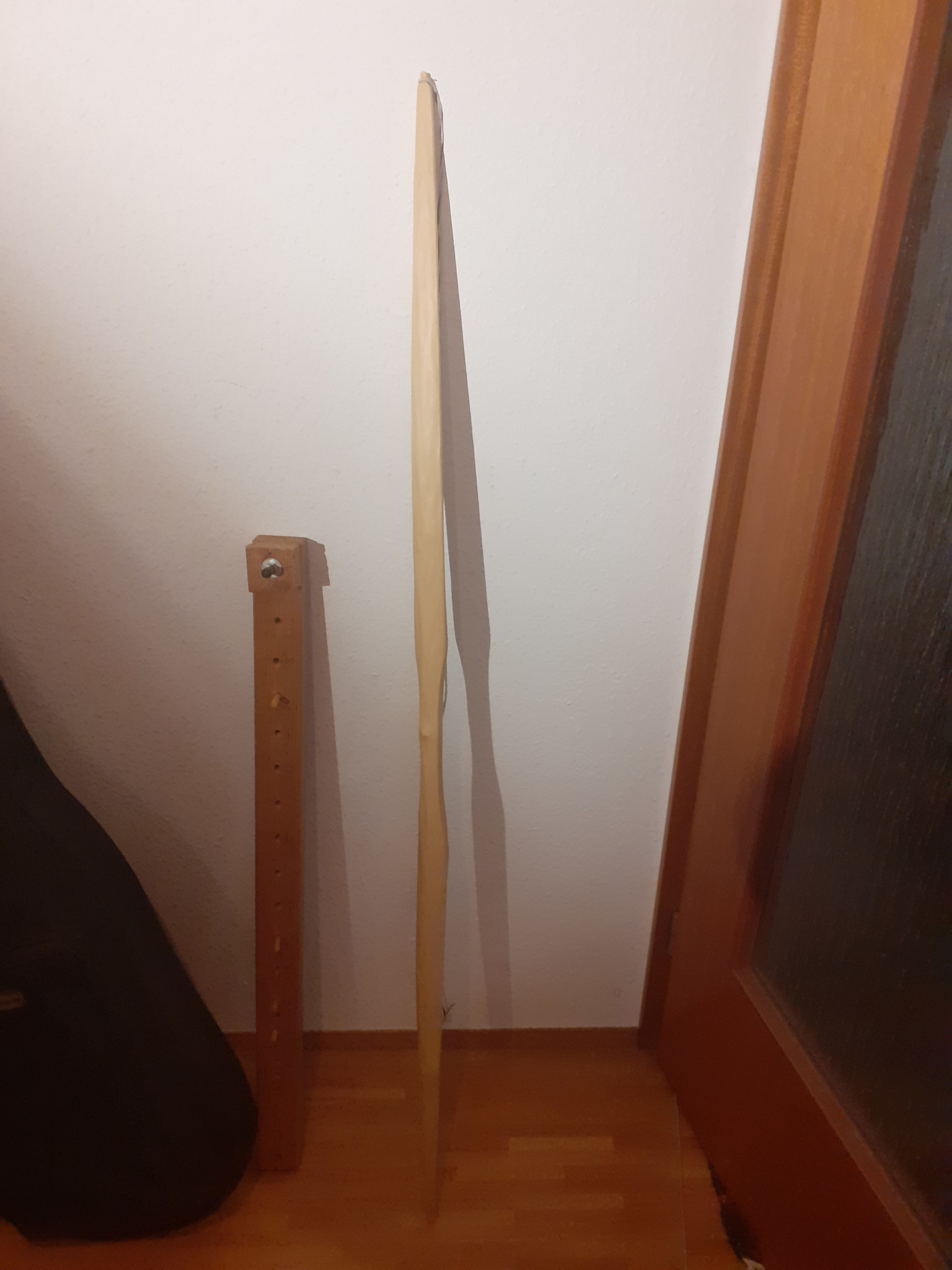

Erster Nachtrag: So nen kurzen Bogen zu optimieren ist echt ne Qual,viel Ziehklinge. ::)
Die WAs oben seitlich ausgedünnt,Tips verdünnert,die Griffzone wurde auch noch 2mm dünner und 4mm schmäler.
Bei 27" Auszug runter auf 19kg aka 41,8#, aber alles viel geschmeidiger bei 17g Holzverlust (@Präsi ca405g,jetzt 388g) . Stacking beginnt bei ca 28,5" ::) (19,7kg) das ist jetzt echt ausgereizt,vllt flippe ich die Tips doch noch ein wenig und schiebe den ( biegenden) Griffbereich weiter in Richtung WA-Mitte.Huh, ;D
Tiller geht hier aktuell fast nur über die Breite, dh auch den stangenförmigen Griffbereich über die Übergangsbreite (bei Griffbögen "Fades" ) anzupassen. ::)
Geht halt stark Richtung Propeller,mal sehen ob das ohne zu große Verluste gut geht. ;)
Nb: links steht ein Fund aus meinem Keller,Holler 10cm länger und rechts daneben ein Hasel aus der diesjährigen Wegesbereinigung (30cm länger),Geschenk vom Bauhof und ziemlich trocken.Beide sehen nach gleichem Design aus... was ich an diesem kurzen Stück lerne,kann ich bequener bei diesen beiden Teilen umsetzen. :D ;D
Grüßle,Kemoauc

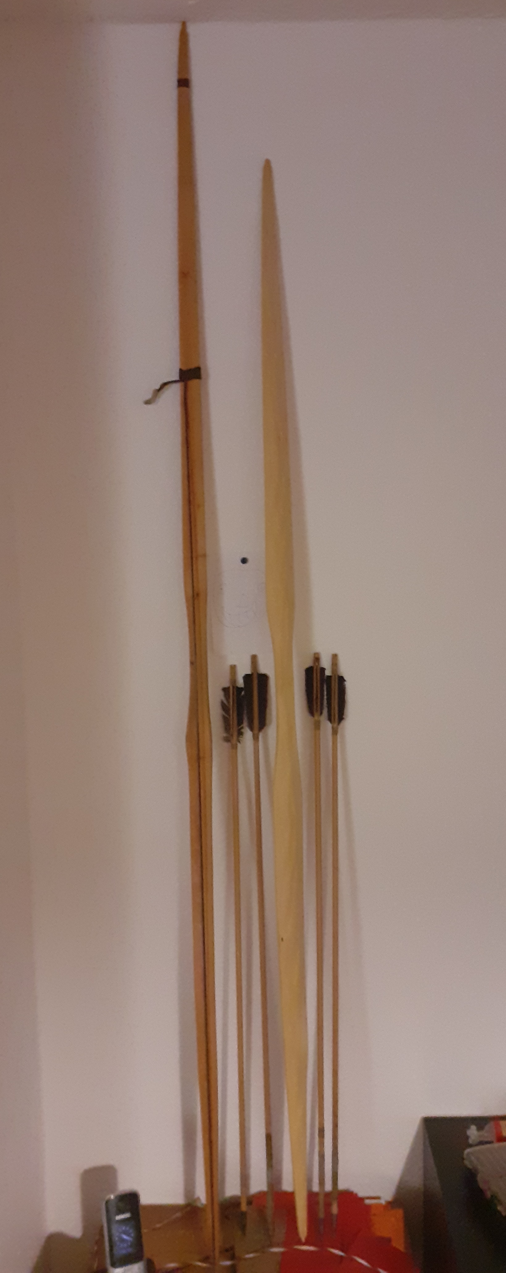

2ter Nachtrag:
Die Nacharbeiten haben sich gelohnt. :D
Heute mal draussen gewesen und mit meinen Söhnen den Bogen etwas geplagt.
Im Bild das Pfeilset mit je 26g/400gr und links daneben der "Setausleiher",mein alter Hartriegel mit ehemals 52#. Hab sie halt genommen,weil das Gewicht passte.Eigentlich mit 55er Spine nen Tick zu steif,das macht aber nix,der Griff ist schmal genug.Die grauen Tapes an der Spitze der Pfeile sind die 27"-Auszugsmarke.
Auch öfter mal bis zum Stacking überzogen.... hat keinen Juck. ;)
Sein Eigengewicht hat um 2g auf 390g zugenommen (ohne Sehne).Der pendelt sich wohl immer noch ein. ::)
Macht aber nix,denn er hat auch heute null Set mehr bekommen,trotz Mißhandlung. ::) >:)
Es ist immer noch ca 1,5cm Reflex übrig.Ich denk mal,der bleibt jetzt so. :D
Ich mach da nix mehr dran,ausser ne leichtere Sehne und ein paar Extralagen Leinöl.Und ein paar noch leichtere Pfeile. 400gr war für ca 170m gut,aber der geht ab wie Schmid's Katze. vllt auf 22g/340gr,Fichte könnte passen.
Hat ein paar Schüsse gebraucht,mich an diesen verdammt kurzen Auszug anzupassen,nja bei ca 42# nicht allzulang. ;)
Ich bin's zufrieden,das heute hat mir doch einen Grossteil des Frustes über die Fehler beim Ernten wieder genommen. Und auch nen perfekten Bogen zum "mal schnell was fliegen lassen",den kann ich auch bei der Arbeit mitnehmen und inner Pause ein paar Pfeile nageln. >:)
