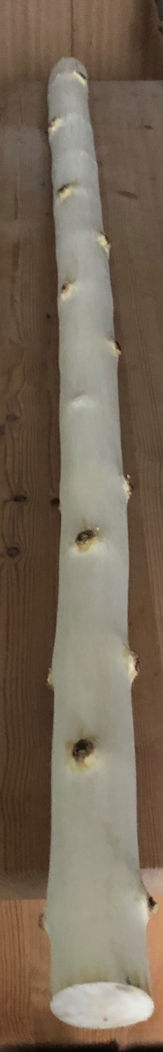

Ausgangsmaterial war dieser Sapling aus Ahorn, den ich vor der thermischen Verwertung oder dem Schredder gerettet habe:
Sapling entrindet mit vielen Ästen

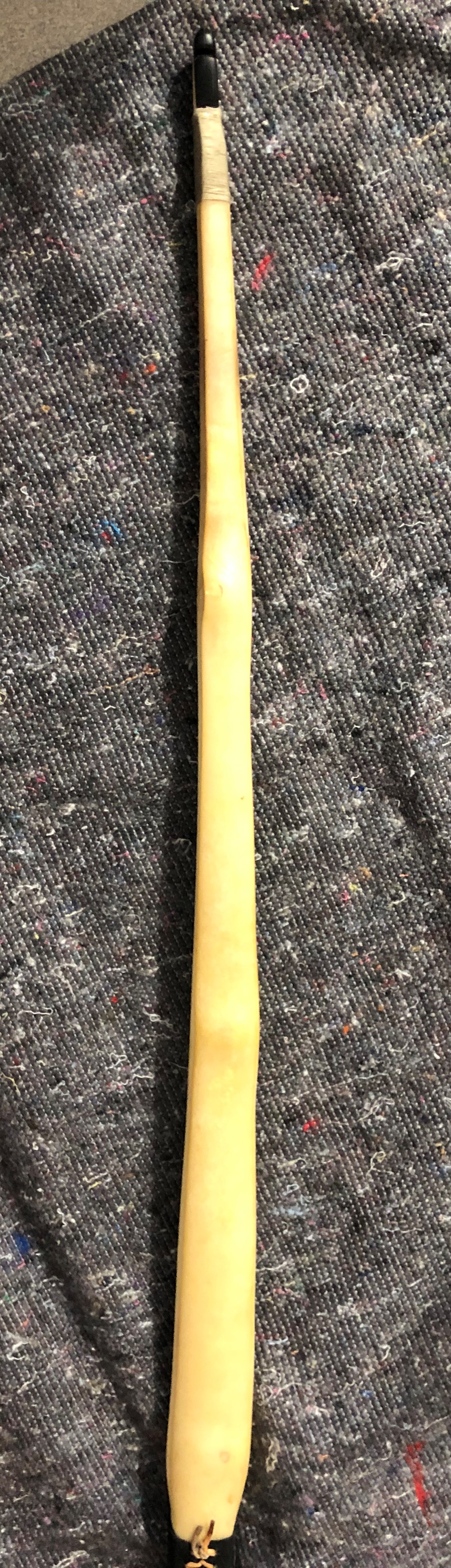

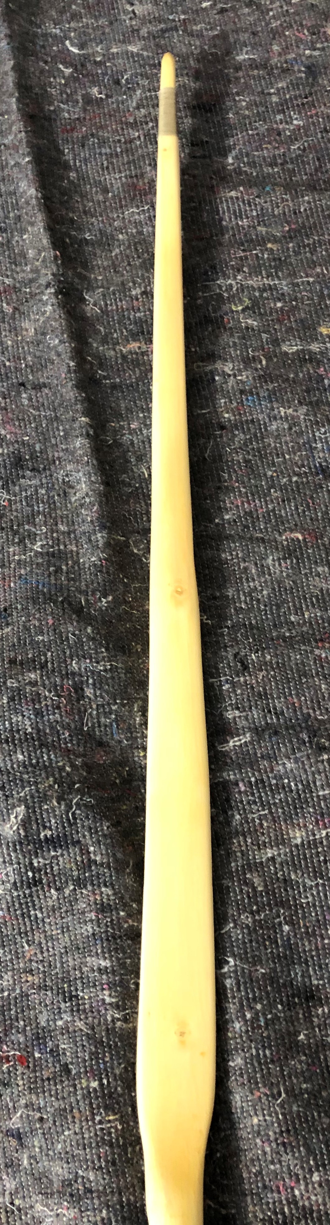

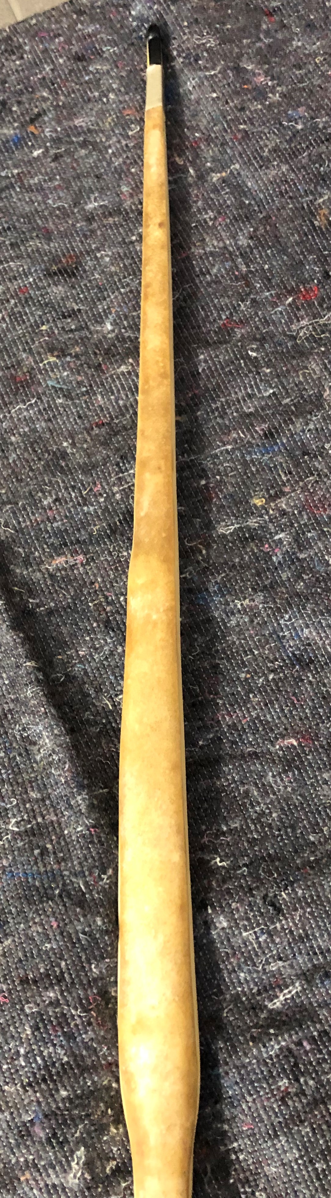

Bogenbauch oberer WA
Bogenbauch unterer WA
Rücken oberer WA
Rücken oberer WA
Rücken unterer WA
Rücken unterer WA

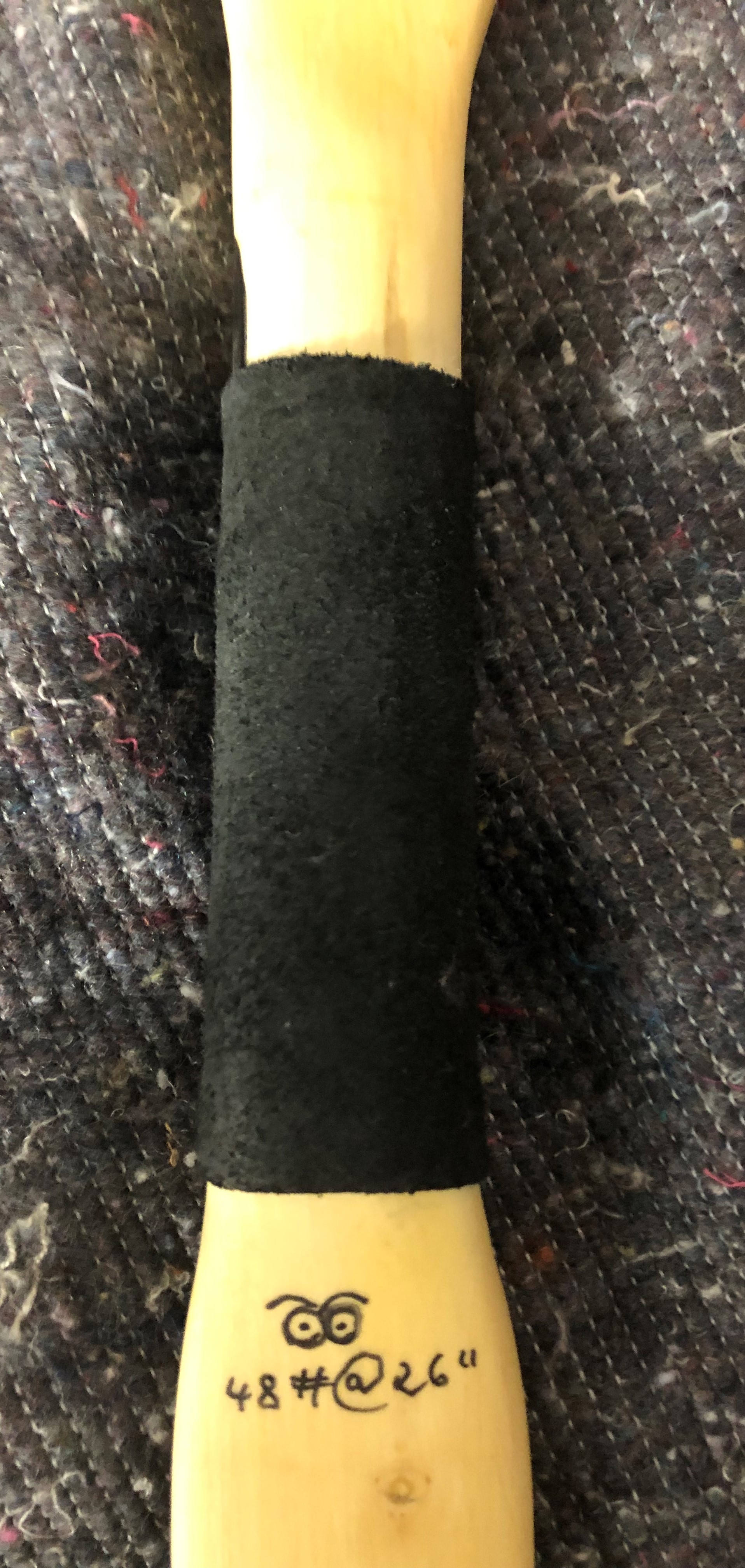

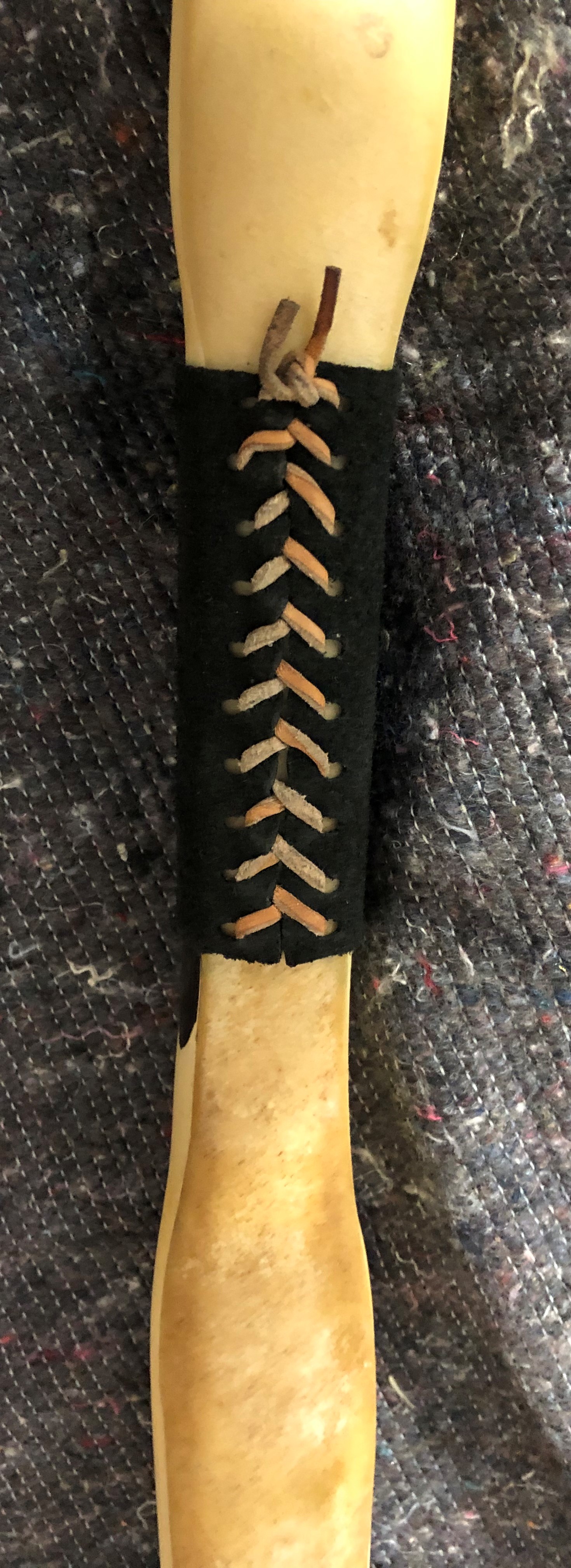

Griff Bauchansicht
Griff Bauchansicht
Griff Rückenansicht
Griff Rückenansicht

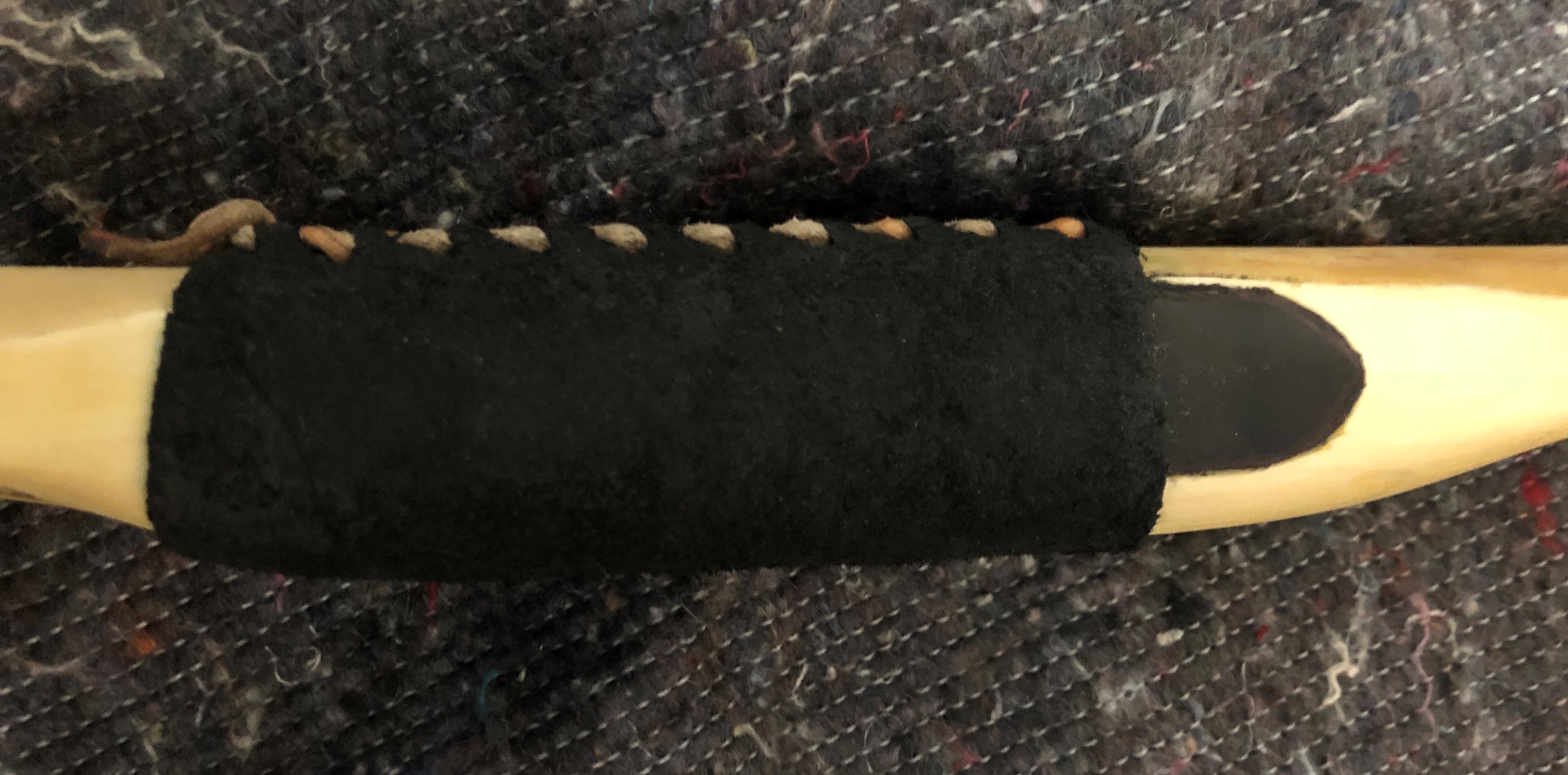

Griff Seitenansicht mit Arrowpass

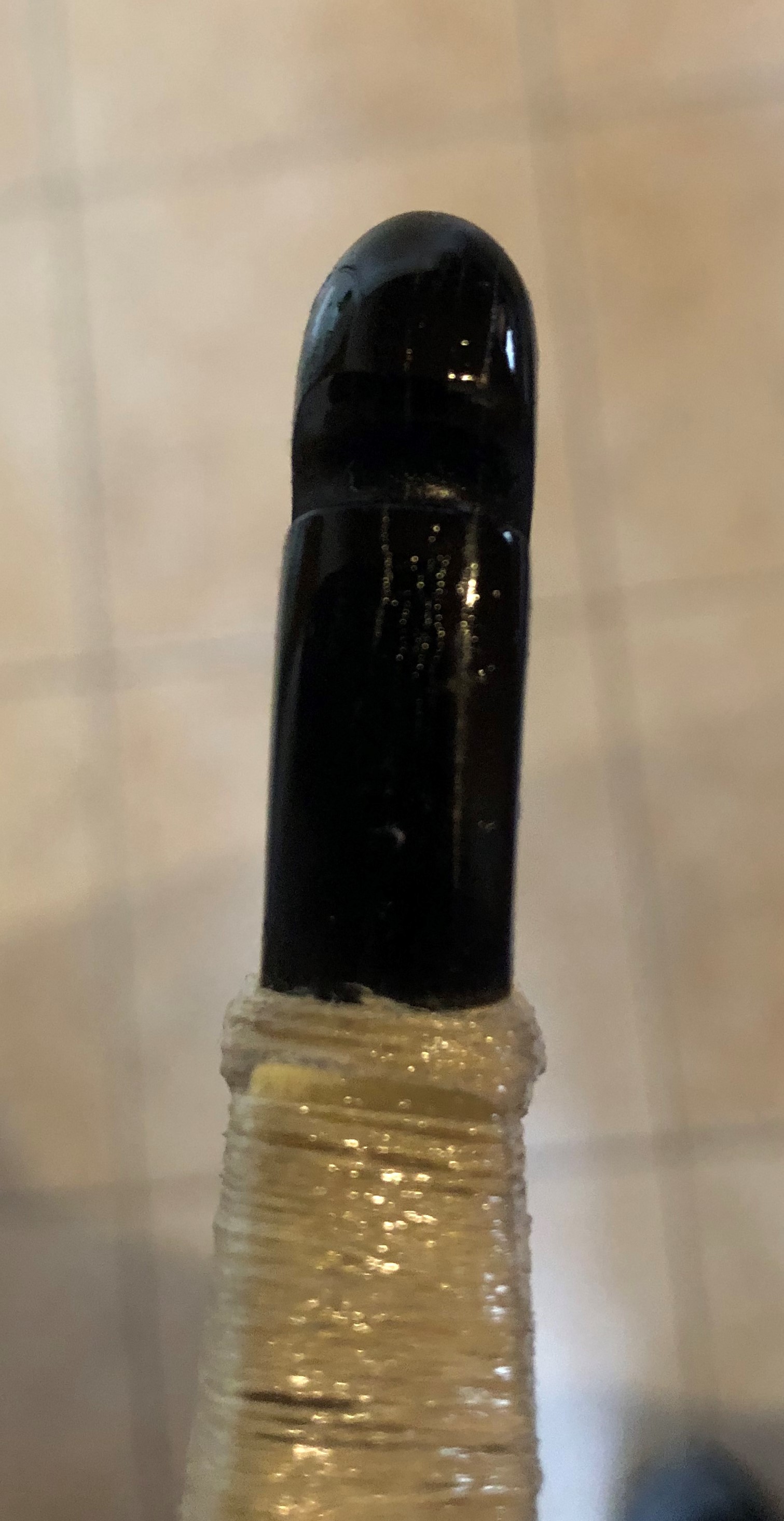

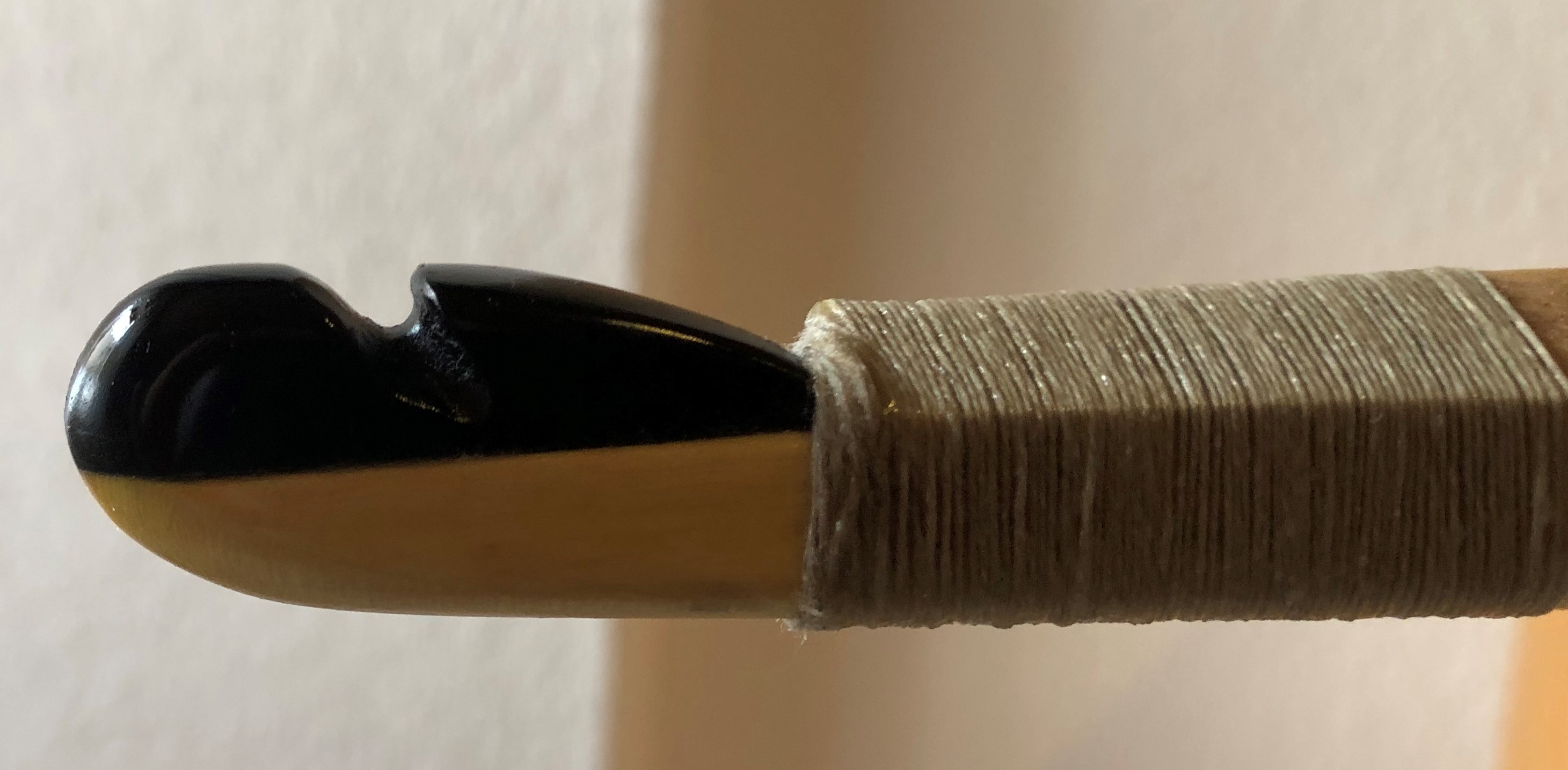

Overlay oben Seitenansicht
Overlay unten Seitenansicht
Overlay Draufsicht
Overlay Draufsicht

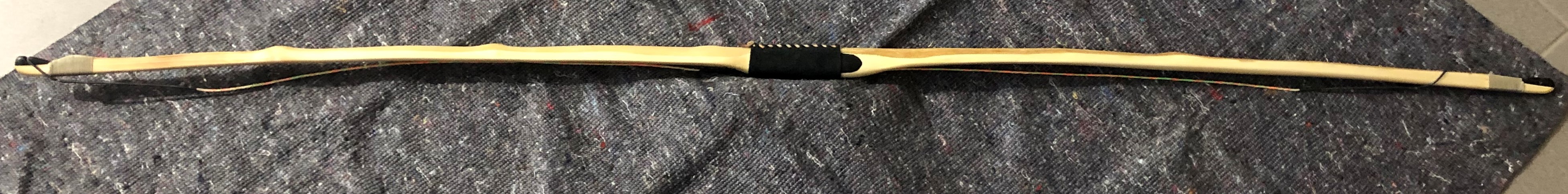

Standhöhe
Standhöhe

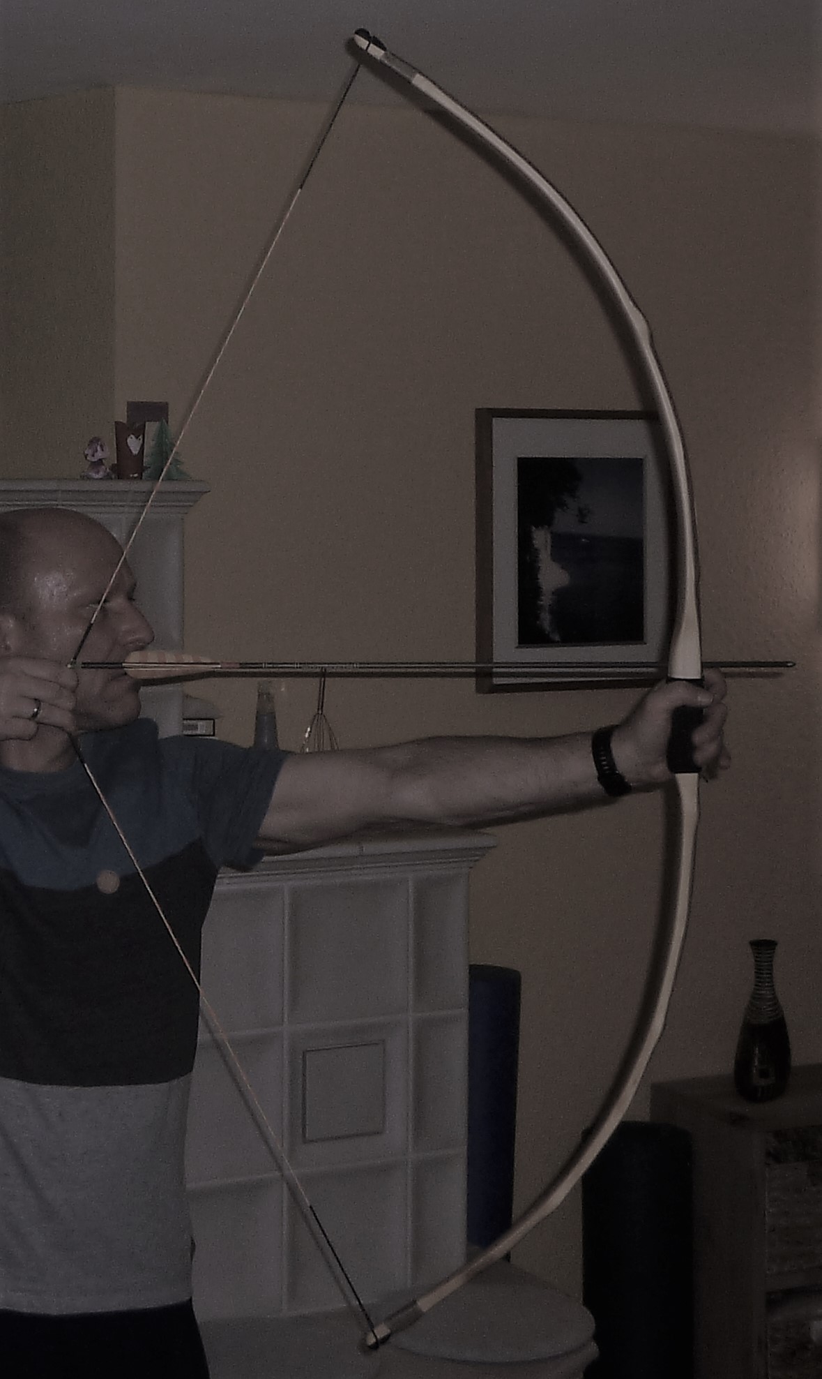

Vollauszug von links
Vollauszug von rechts

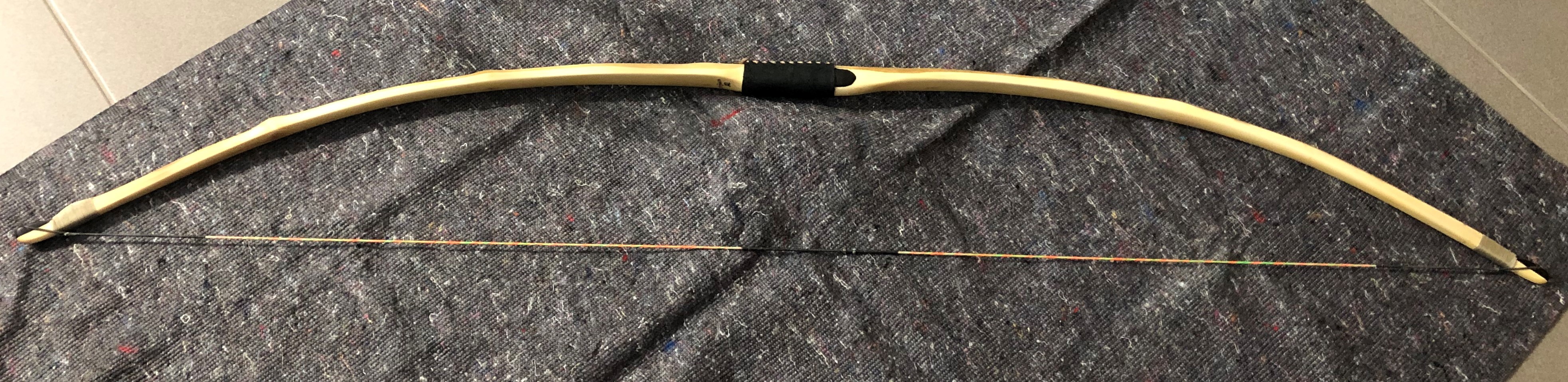

abgespannter Bogen
abgespannter Bogen

Also optisch find ich ihn gelungen. Nur wie du schon sagtest ist der Tiller nicht optimal. Der untere Wurfarm biegt in der Mitte zu stark. Der obere sieht toll aus. Und bei den Overlays scheinst du eine Stufe in der Rückenring geschliffen zu haben, deshalb ja auch die Wicklung. Da würde ich dir empfehlen zukünftig den Rücken schräg anzuschleifen. Wegen der starken Welle an dem einen Wurarmende hätte ich das vermutlich mit einem langen Overlay gelöst (siehe Foto).

kann mich Christian nur anschließen, das mit den overlays wollte ich auch schreiben.
fänds optisch auch schöner und "fetziger" wenn du die Nocken bwz Oberlays am Ende spitzer auslaufen lässt. sieht dann gleich frecher aus und du nimmst noch bissl Gewicht an den enden weg( auch wenns nur paar gramm sind 😜)

Die Wicklung vor dem Overlay sichert einen Ast unmittelbar vor dem Wurfarmende. Die am oberen Wurfarm habe ich wegen der Optik angebracht.
Beim nächsten werde ich dann die Enden der Overlays vor dem Aufkleben in Form bringen ;D
Und am Tiller werde ich noch etwas machen (vermutlich mit der HLP, weil ich nicht noch mehr Zuggewicht verlieren will). Spanabnahme hat bisher nicht geholfen ::)
Stelle dann hier noch einmal ein Bild vom Vollauszug rein.

Die Hornauflage gefällt mir sehr gut! 😊
Ich habe mir die Wicklung lange angesehen... für mich würde sie super aussehen, wenn das Holz darunter weniger eckig, mehr rund wäre...

Darf ich um Eure werte Einschätzung bitten, ob die Biegung des unteren WA jetzt besser aussieht???
Ich denke ja... ???
Auszug nach Korrektur

Beiträge: 1428
Hat gedankt: 57 Mal
Hat Dank erhalten: 83 Mal
Re: Flachbogen "Krasses Pferd" aus Ahorn, 48#@26''
Meiner Meinung nach auch 💪
Beiträge: 6435
Hat gedankt: 209 Mal
Hat Dank erhalten: 297 Mal
Putzi2610! hat geschrieben: 11.03.2023, 20:24 Ich denke ja...
Ja, sieht viel besser aus.
Beiträge: 3748
Hat gedankt: 266 Mal
Hat Dank erhalten: 60 Mal
Ich würde da im Moment nichts mehr machen.
Beiträge: 1690
Hat gedankt: 64 Mal
Hat Dank erhalten: 121 Mal
Ja, hast du gut hinbekommen.

Wenn er sich gut schießt (Pfeil schlägt nicht gegen die Bogenhand) dann so belassen.
