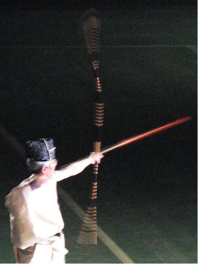

Angesprochenes Foto wird hier nachgereicht. Der in typischer Montur schießende Kyudoka (mit Boshi/„ Mütze" und Oberkimono mit langen Ärmeln) hat gerade den Griff der rechten Hand gelöst.
Die Schwingungen des Langbogens sind durch die besondere Art des Bogens mit Lackierungen und zusätzlichen Wicklungen gut zu erkennen. [Die zählbaren Wicklungen 7-5-3 haben eine besondere Bedeutung im Shintoismus. Am 15. September gehen die Sieben-, Fünf- und Dreijährigen zum Shintoschrein... siehe: https://de.wikipedia.org/wiki/Shichi-go-san]
Dabei scheint sich unter dem Griff und im oberen Drittel eine Art „Schwingungsknoten" zu zeigen.
Ich habe mit einem etwa 2 Meter langen Kunststoffrohr ähnliche Beobachtungen gemacht, wenn ich das Rohr einmal in der Mitte und einmal etwa in der Gegend des Kyudogriffes gehalten ... und unten „angeschnippt" habe.
Man sollte nicht außer Acht lassen, dass die japanischen Kriegsbögen früher wohl 60 kg an Zuggewicht erreicht haben – ähnlich wie die englischen Langbögen.
Ich könnte nachvollziehen, dass bei einem englischen Langbogen, der in der Mitte gehalten wird, aufgrund des dort „festen" Punktes mehr Energie auf den Pfeil übertragen werden könnte, während der japanische Langbogen aufgrund der „Gegenschwingung" im Bogenmittelteil ja physikalisch Energie in die „falsche" Richtung abgibt. Hier wäre ein vergleichender Test sicher aufschlussreich.

Aus meiner Sicht zeigt das Bild, dass sich die Enden eines Bogens mehr bewegen als der Griff... wer häts gedacht..
Es ging auch nicht darum welcher Bogen mehr Energie auf den Pfeil bringt, sondern um einen Vergleich der Vibration... Dazu steht aus meiner Sicht ein Versuchsaufbau noch aus...

Das Ding ist halt, dass die Hand (hauptsaechlich die Stelle wo sie den Bogen haelt) die Schwinung beeinflusst. Wenn man das sauber sehen will, braucht's eine Highspeedcam und eine saubere rechtwinklige Ausrichtung zum Bogen. Ausserdem muss ein Pfeil geschossen, nicht nur an der Sehene rumgezupft werden wie im Video.
Auf dem Foto sieht man nur, dass sich an den Enden mehr tut als woanders (das wussten wir vorher auch schon). Schwingungsknoten sind da keine zu sehen. Ausserdem ist die Perspektive voellig ungeeignet.
Fuer die Energieuebertragung sollte die Schwinung ziemlich pups sein. Die findet ja erst statt, wenn der Pfeil schon weg ist.
