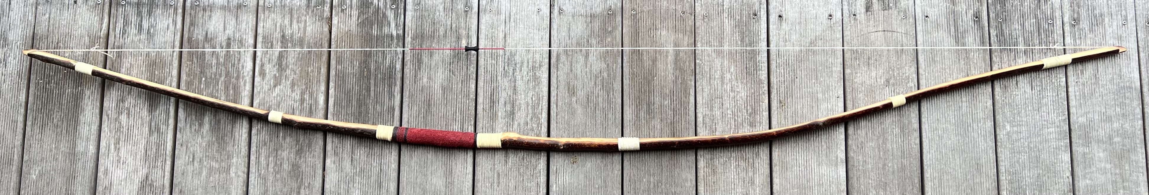

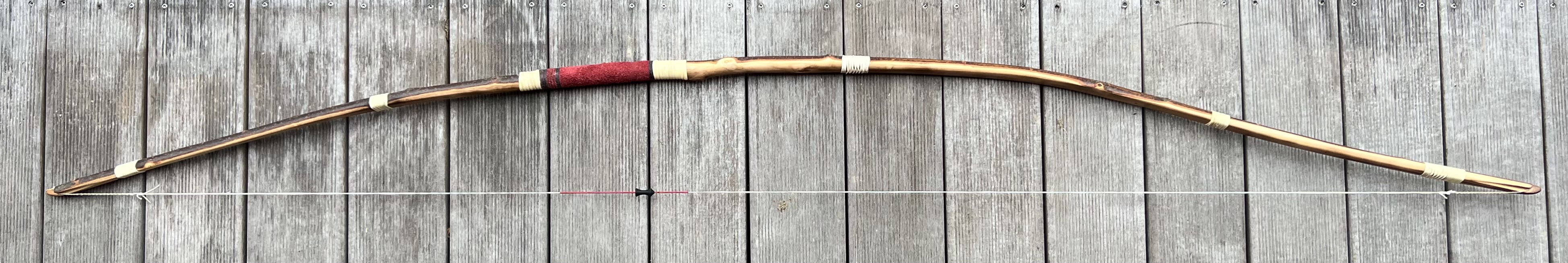

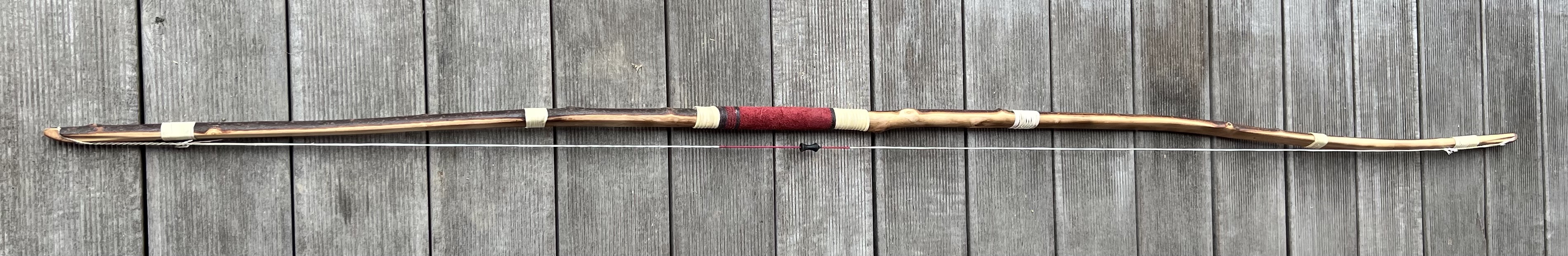

Hallo!
Kirschpflaume mal anders: Yumi ähnlich

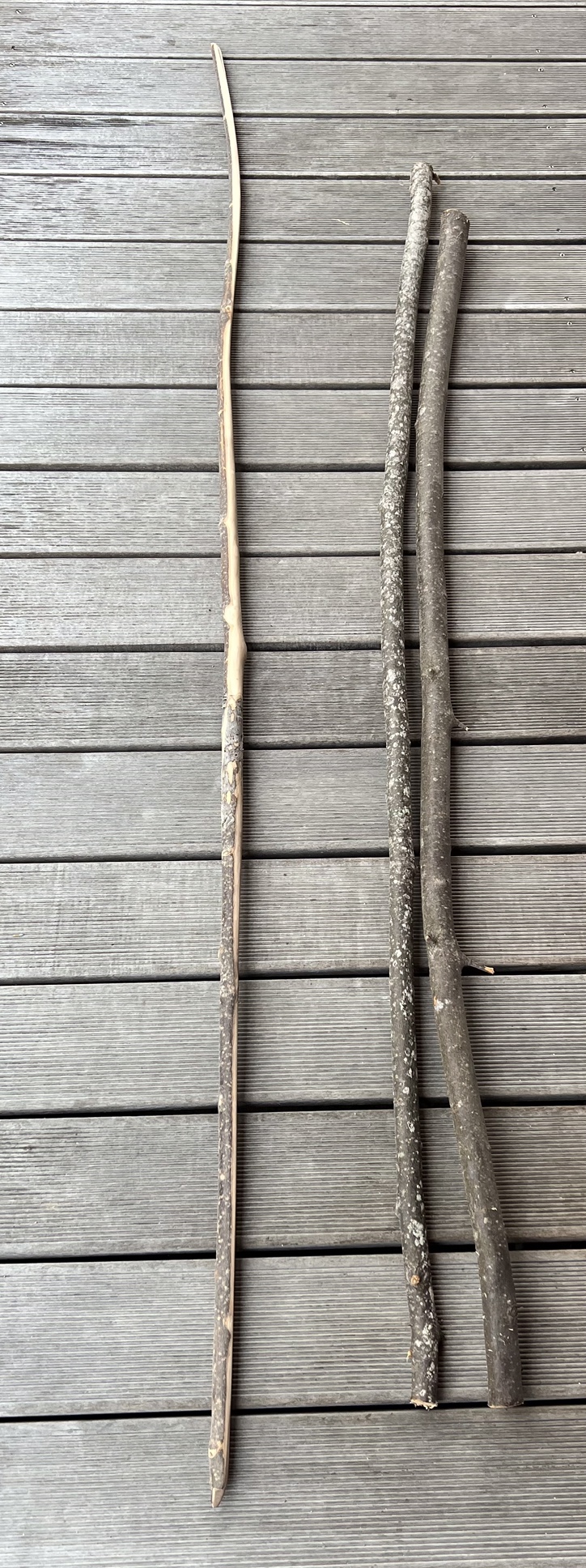

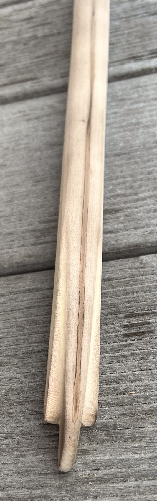

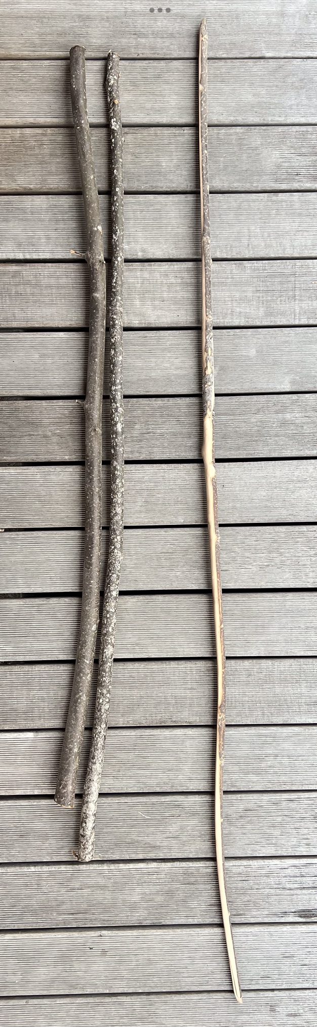

2 ca. 3 Jahre in der Rinde getrocknete Saplinge, mit einfachem V-Spleiß zusammengesetzt (Epoxy)
2,15m
Mit allem 1902 Gramm
35 Pfund bei 32 Zoll Auszug
Rinde am Rücken belassen
mit Heißluftpistole getempert
Rattanstreifenreste vom Birkenrindenkanu Bau mit versuchter Zierwicklung (stümperhaft, teilweise zu breite Streifen)
Griff aus einem Kalbslederstreifen, Leinenwicklung
Schießt überraschend gut, allerdings nicht immer dorthin wo ich will, bin noch mehr mit der Technik beschäftigt!
Stringfollow 2cm, Set 3cm
lG Stephan

Servus, sieht immer ungewöhnlich aus die verschieden langen Wurfarme.
Schöne Arbeit, gefällt mir sehr gut, muss ich unbedingt mal schießen.
Wie ist das mit dem Handschock, das müsste doch ordentlich rütteln in der linken Schulter?

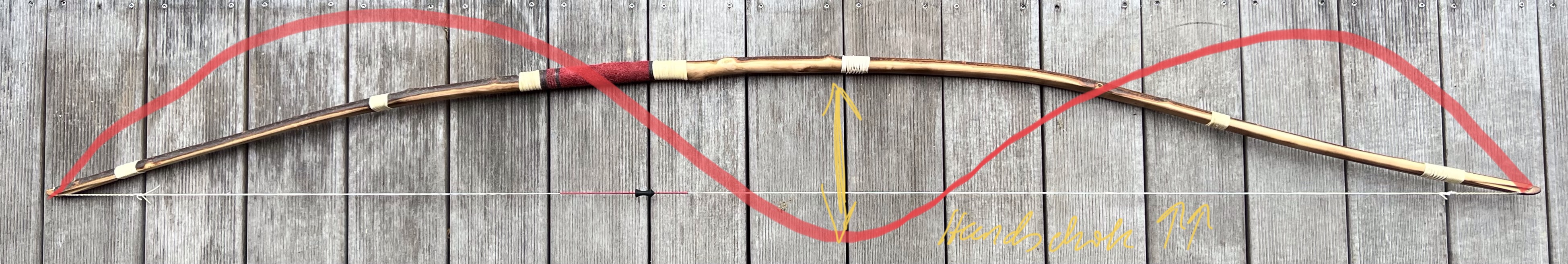

Handschock null! Der Griff liegt im Knoten der Sinuskurve!
fka
Beiträge: 1000
Hat gedankt: 95 Mal
Hat Dank erhalten: 83 Mal
Re: Kirschpflaumen Yumi
Beitrag von fka »
Der ist wirklich schön!
Aber bei fast zwei Kilo Eigengewicht hätte ich jetzt auch ordentlichen Handschock erwartet...
Chirurg hat geschrieben: 20.02.2023, 14:54 Handschock null! Der Griff liegt im Knoten der Sinuskurve!
Könntest du den Satz deswegen bitte genauer erklären?
Gruß Felix
Beiträge: 7087
Hat Dank erhalten: 301 Mal
fka hat geschrieben: 20.02.2023, 15:45 Könntest du den Satz deswegen bitte genauer erklären?
https://de.wikipedia.org/wiki/Saitensch ... trings.svg
Wenn der Griff nicht da ist, wo die Schwingung einen Bauch, sondern da, wo sie einen Knoten hat, ist spuerst nix. Voraussetzung ist, der Bogen schwingt nicht in der Grundschwingung

Klasse Bogen und dass der gut schießt, mag ich wohl glauben!!!
Nur an der Schießtechnik müssen wir noch etwas schrauben und drehen.
Mit der Technik würde ich auch nicht treffen. >:) >:)
Solltest Du mal in meine Ecke (Wolfsburg) kommen, gib Bescheid.

Achso... da der Stephan ja immer sehr genau arbeitet, um nicht zu sagen chirurgisch an die Sache geht ;D , dachte ich jetzt, er hätte tatsächlich was ausgerechnet um die perfekte Position des Griffes zu ermitteln 🙈😅
Das mit der Grundschwingung muss ich mir noch durchlesen, ansonsten ist jetzt klar was gemeint ist, danke
Beiträge: 7087
Die Grundschwingung hat nur zwei Knoten. An den beiden Enden. Da kann aber der Griff ned hin
Beiträge: 1464
Hat gedankt: 149 Mal
Hat Dank erhalten: 397 Mal
Auf Youtube gibts ein wunderbares Video, dabei werden bei einem Yumi im Schuss bei unterschiedlichen Griffpositionen die Schockkurve bzw. die Vibrationen gemessen, habe jetzt lange gesucht, finde es nicht mehr. Aber es gibt anscheinend eine Schockwelle mit 2 Knoten im Bogen. Ein Knoten liegt beim Yumi genau im Griff, daher gibts trotz der Masse keinen Handschock. Irgendwie genial. LG Stephan

Sieht toll aus!
Ist das Längen Verhältnis der WAs das eines modernen Yumis?

Der sieht klasse aus.
Kirschpflaume ist schon verdammt schweres Zeuch, trotzdem wundert es mich dass das Gewicht derart hoch ist, 215 cm ist zwar lang aber doch nicht so lang.

Ja, das mit der Technik stimmt, irgendwie dreht der Bogen im Schuss bei mir nicht so, wie in den Videos die ich kenne, aber ich möchte es unbedingt noch lernen, vielleicht komme ich einmal in die Nähe von Wolfsburg und ich würde mich dann gerne melden. In der Zwischenzeit werde ich einen Bambus Yumi bauen, die Rohmaterialien habe ich mir schon bestellt.
Fatz!
Vieleicht hat der Yumi Obertöne und daher nicht nur eine Grundschwingung mit 2 Knoten sondern 4 Knoten.
LG Stephan

Ich habe mich für eine Griffposition genau dazwischen entschieden. Ich habe mir eine Linie bei 2/5 und eine bei 11/30 gezeichnet und für einen Künstler 😊 wichtig ist dabei genau der goldene Schnitt (21 zu 34, wenn man diese Fibonacci Zahlen durch einander teilt, ergibt das immer Phi oder den goldenen Schnitt) heraus gekommen😇 lG Stephan

Habe jetzt nochmal mit der Küchenwaage meiner Frau nachgemessen und der Bogen wiegt mit allem inklusive Sehne 542 Gramm!
Meine Waage wandert jetzt in den Müll. Sollte man eigentlich spüren, dass der Bogen keine 2 kg hat. 😠
