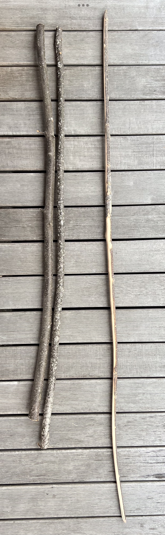

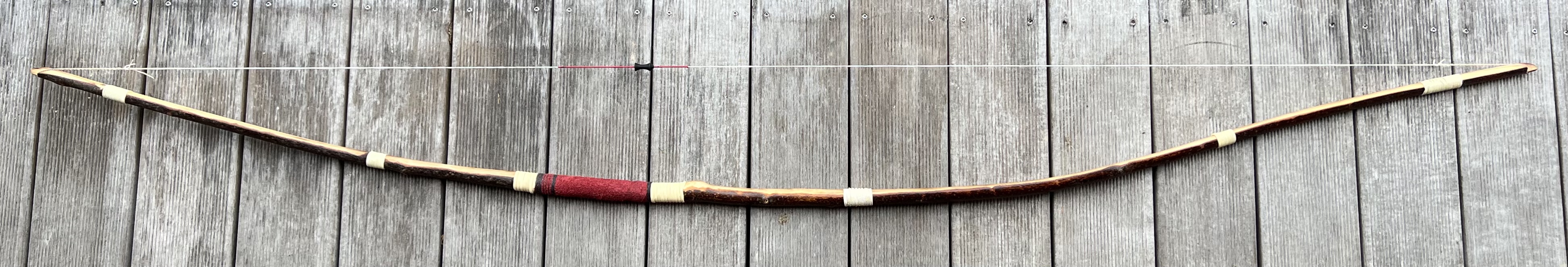

Kirschpflaume mal anders: Yumi ähnlich

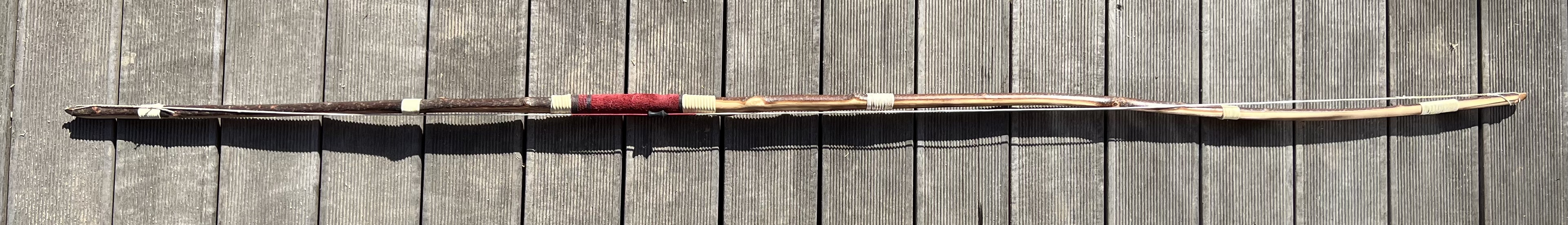

2 ca. 3 Jahre in der Rinde getrocknete Saplinge, mit einfachem V-Spleiß zusammengesetzt (Epoxy)
2,15m
Mit allem 1902 Gramm
35 Pfund bei 32 Zoll Auszug
Rinde am Rücken belassen
mit Heißluftpistole getempert
Rattanstreifenreste vom Birkenrindenkanu Bau mit versuchter Zierwicklung (stümperhaft, teilweise zu breite Streifen)
Griff aus einem Kalbslederstreifen, Leinenwicklung
Schießt überraschend gut, allerdings nicht immer dorthin wo ich will, bin noch mehr mit der Technik beschäftigt!
Stringfollow 2cm, Set 3cm
lG Stephan
