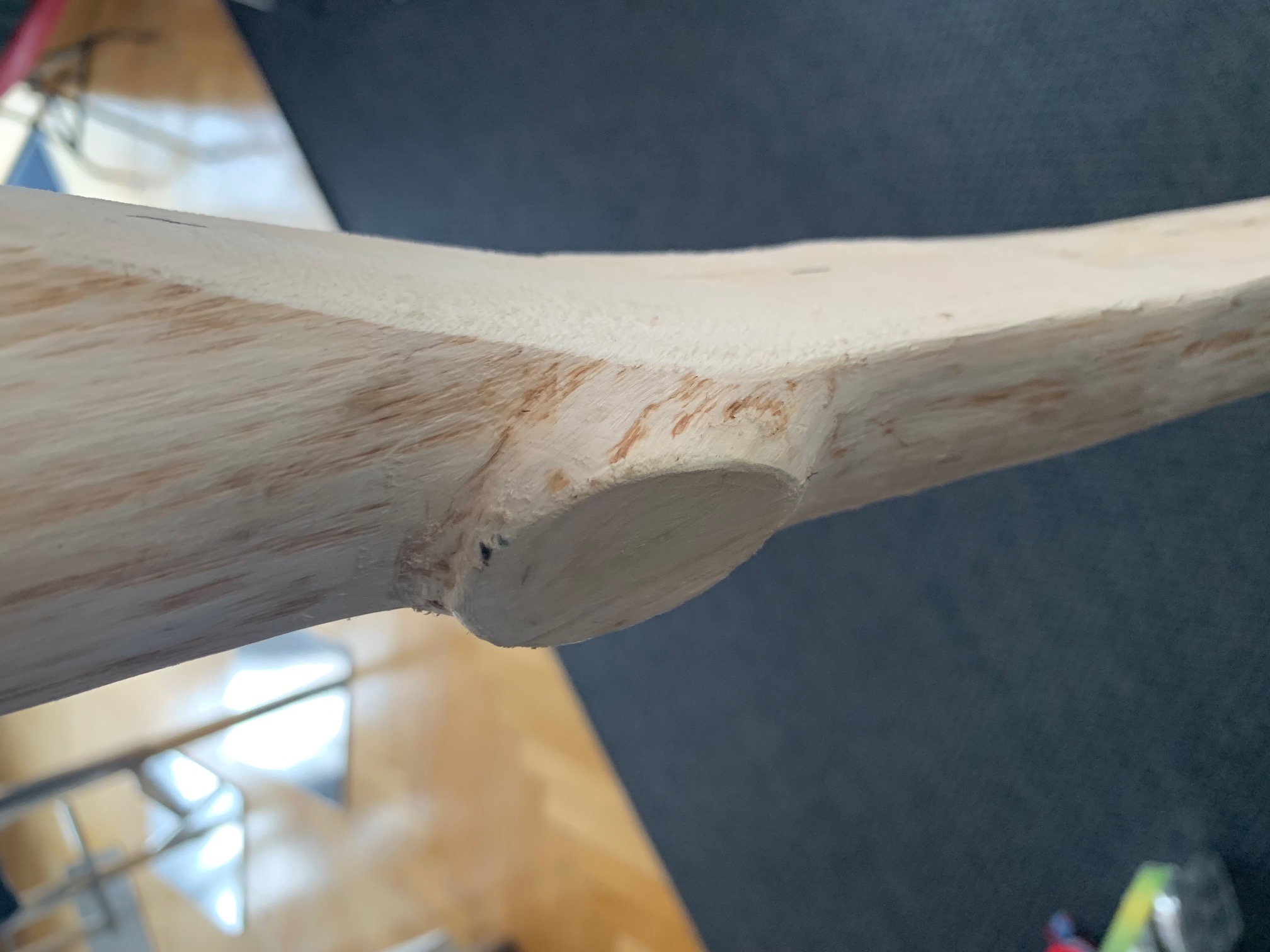

Zu dem Sägegeritze:
Hast du quer oder längs geritzt?
Wenn du quer geritzt hast (so sieht es für mich aus), dann kannst du aus Leim und Sägemehl ne Spachtelmasse machen und den Bogen an der Fuge spachteln (geht auch mit farbigem Epoxy....).
Die unterschiedlichen Materialien können dann (nach dem Beischleifen des gespachtelten Bereichs) noch gestrichen werden, so dass es einheitlich aussieht......

Danke Anasazi,
ja, der Griff ist quer geritzt. Was du vorgeschlagen hast, werd ich probieren, vielleicht noch den Spalt mit dem Dremel leicht vertiefen, abkleben und dann die Füllung rein.

Und beim nächsten Verzahnen der Klebefläche würde ich die Rillen längs machen, denn Spachteln und danach schleifen, so dass kaum noch etwas zu sehen ist, ist ne ziemlich aufwendige und zeitintensive Sache. In der Zeit kannste besser einen neuen Bogen anfangen und den bisherigen so nehmen, wie er ist

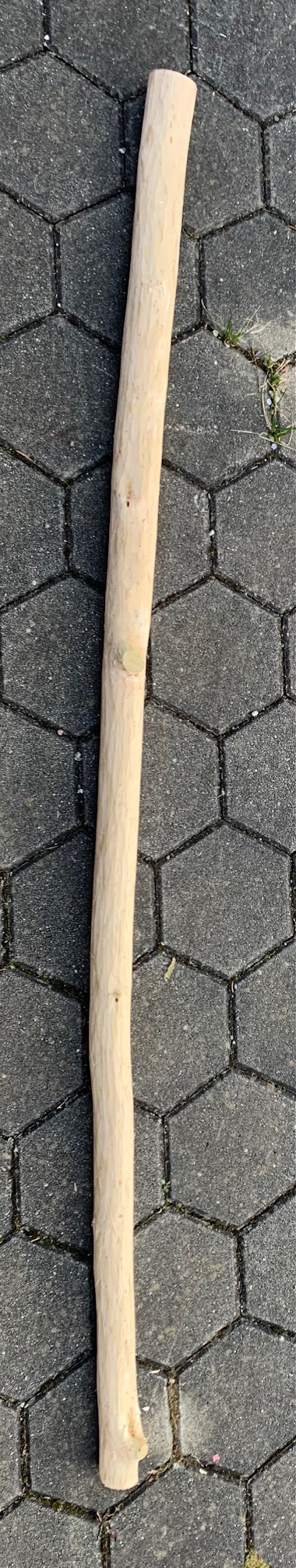

Noch eine Frage: Das ist schon Hasel, oder?
War für mich erst ganz klar, aber das Ding ist so schwer als wärs Eiche.
Ca. 6 cm dick und 1,86 lang, Gewicht 4,3 kg entrindet
Könnte das auch was anderes sein? Oder es ist viiiel Wasser drin..
VG Chris
VG Chris

Schleif die Stirnseite und dann ein Foto, Hasel ist nicht ringporig.
Re: Anfängerfrage Hasel Tillern
Das ist definitiv Hasel. Rinde passt und auch die feinen Laengsriefen unterm Bast sind da.
- Beiträge: 8904
- Hat gedankt: 1200 Mal
- Hat Dank erhalten: 210 Mal
Ist definitiv Hasel, da ist dieses Jahr viel Wasser drin... der hat bei uns schon vor vier Wochen geblüht...

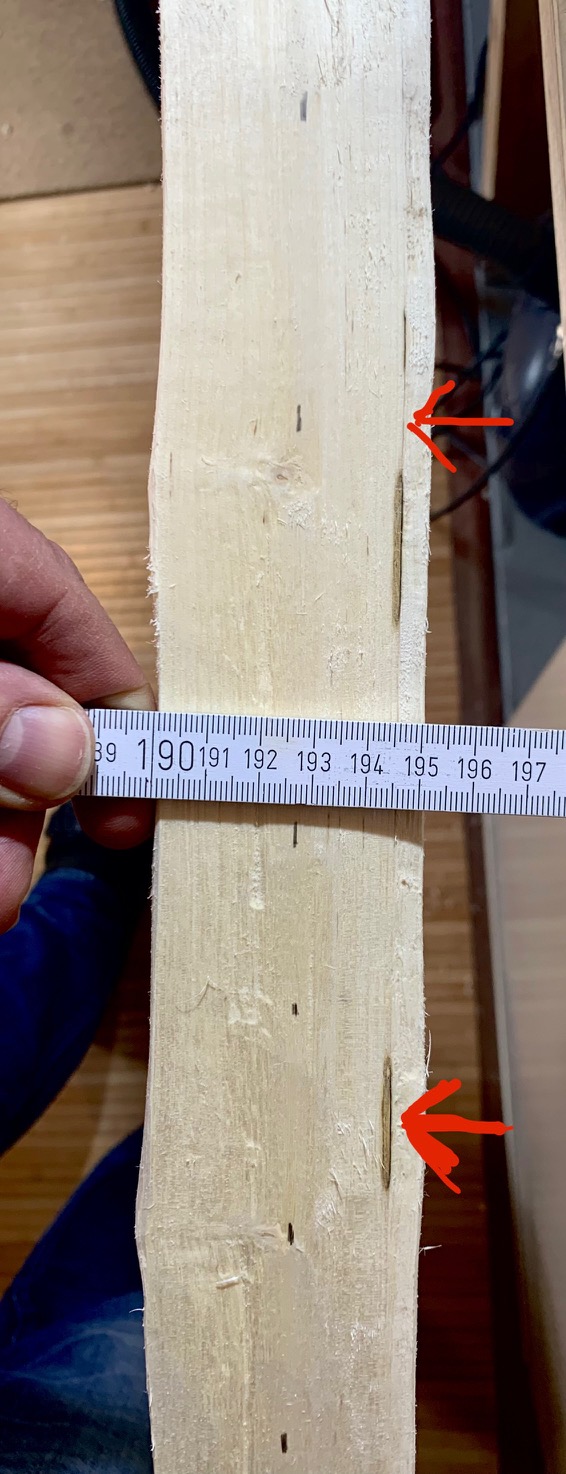

Immerhin hab ich jetzt Hasel #2 in eine grobe Form gebracht (ca. 2kg Späne) und zum Trocknen etwas reflex eingespannt.
Dabei bin ich auf so eine Stelle gestossen: Komische Absplatung, geht über ca. 20 cm, dann ist es wieder weg.
Ich hoffe, das geht nicht tiefer nach innen rein...
Und wie lange sollte man das Holz eingespannt lassen?
VG Chris
Das sind überwachsene Schadstellen, wenn an den Enden oder in Mitte des Bogens werden die eh weggeschnitten.
Auch Mitte WA kein Problem,falls sie nicht in den Rücken laufen.

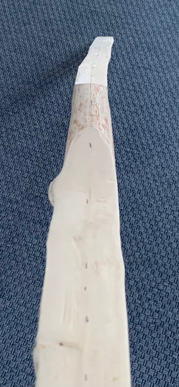

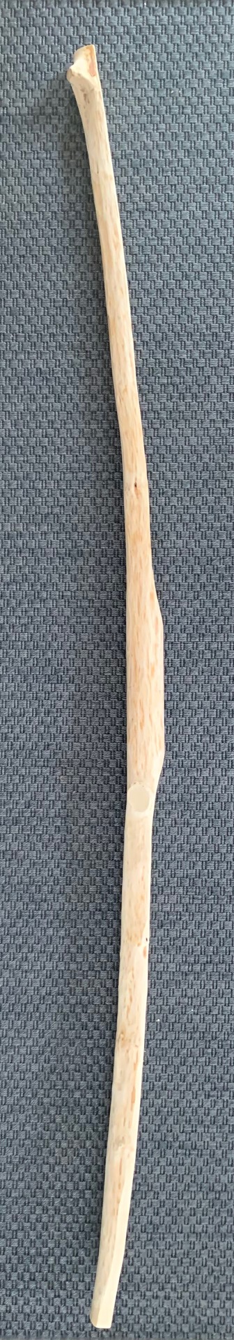

Hier ein paar Fotos vom Rohling:
Ich hab ihn ein bisschen eingespannt und mit HLF nachgeholfen. Es hat sich ein ganz schöner Reflex gebildet Der obere WA (im Bild oben) hat einen leichten Zug nach rechts, den hab ich gerade nochml eingespannt. Direkt nach dem FA des unteren WA kommt so ein fetter Ast seitlich raus. Wie geht man da vor? Rechts ist der Bauch. Der Griff ist noch viel zu lang und dick, ich wollte nur erstmal noch nicht so viel abtragen. Der FA wird also noch etwas weiter nach oben wandern. Kann ich den Ast komplett abtragen? oder etwas stehen lassen? Der ist wirklich dick.
LG Chris
LG Chris
