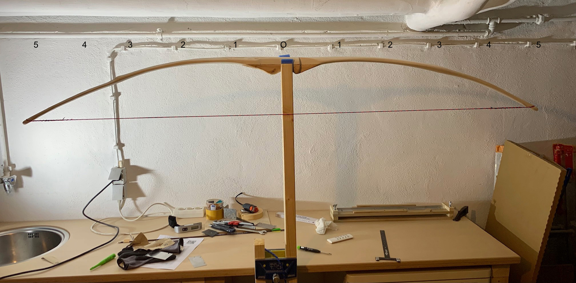

So sieht das jetzt aus:
70’’ Länge, Standhöhe 6’’, ca. 40 lbs bei 28’’
Sehne Dacron, 14 Strang (ist das evtl. zu viel?)
Links (unterer WA) ein Ast
Rechts (oberer WA ein rausgebrochener Ast, fast ein Loch drin)
Aber die Sehne läuft mittig übers Bogenfenster und er verdreht sich nicht beim Ziehen.

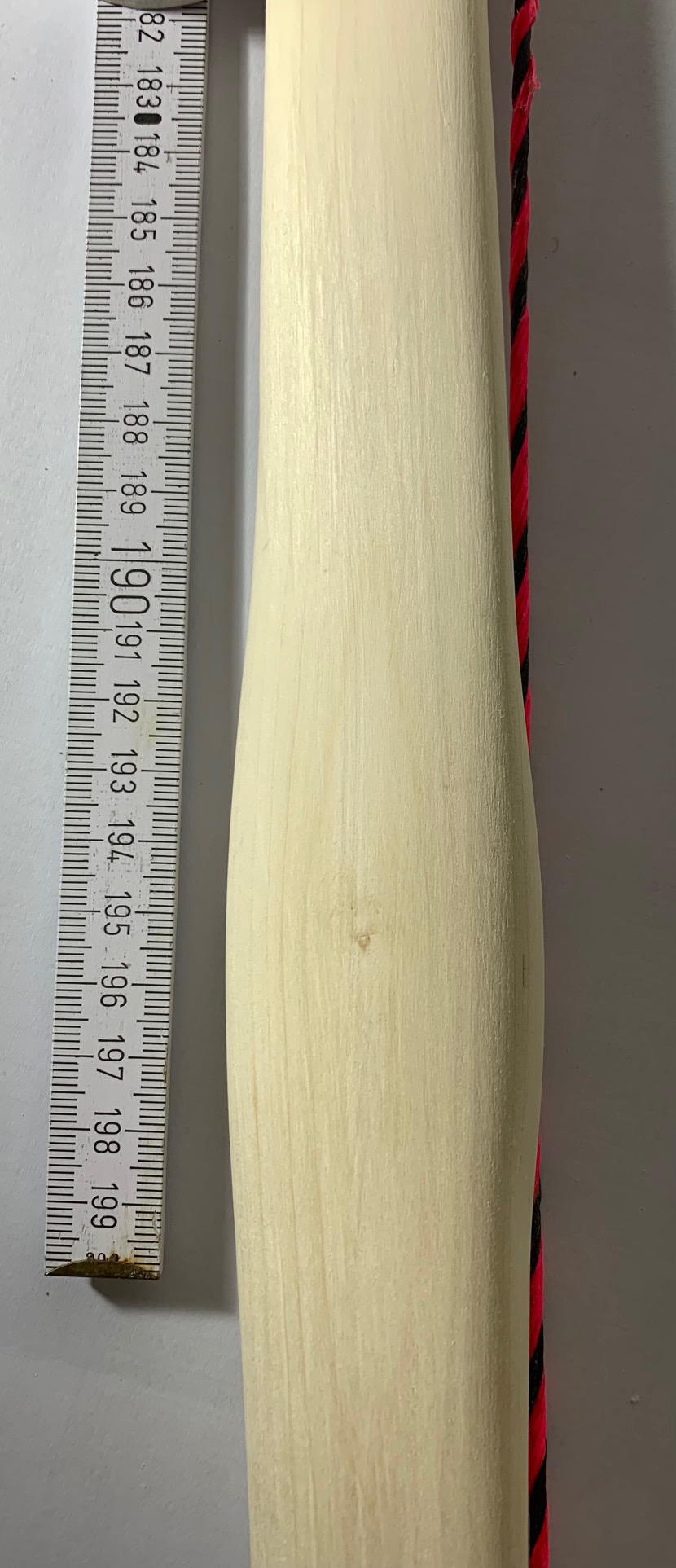

Oberer WA (rechts in den Fotos) Unterer WA (links) Griff

Re: Anfängerfrage Hasel Tillern
Guten Morgen,
ich beziehe mich mal auf die Schellen der Überputzleitung im Hintergrund.
Rechts hast Du einen Knick zwischen 4. und 5. Schelle von der Mitte, dafür ist er vorher (zwischen 2. und 4. Schelle) zu steif. Das siehst Du auch ohne Biegen, der wird dort dicker. Und die Biegung kann noch 5 cm näher an den Griff ran.
Links dasselbe, der ist zu dick um den Ast rum, letzte Schelle vor dem Knick in der Leitung bis zum Ende. Und innen ist die Biegung noch weiter vom Griff weg als rechts, die muss auf beiden Seiten kongruent sein. Kurz vor der 2. Schelle, zur Mitte hin stärker abtragen.
Mach ihn erstmal dort dünner, bis er biegt, und zeig dann noch mal. Fang zuerst innen an, trage ab, bis es biegt, dann weiter nach außen arbeiten. Eine bauchparallele Linie auf den Wurfarmen (Bleistift) hilft, die Biegung besser zu sehen.
Für mehr als 30 lb musst Du sehr vorsichtig abtragen, für den ersten Bogen glaub ich eher nicht dran. Machs trotzdem, es übt, und Du kannst ihn ja kürzen. Man muss nicht immer alles bis zum Ohr ziehen.
Servus nette Vorstellung.
Hasel generell nicht spalten, der hat meist Drehwuchs.
Der Tiller deines Bogens ist für den Anfang ganz gut, nur der rechte WA ist stärker als der Untere.
Fang rechts an der hat noch einen steife Stelle imAstbereich. Und bitte erst Vollauszug wenn der Tiller passt.
Dann neue Bilder, Standhöhe reicht.
Messe bitte dann auf Standhöhe den Max. Sehnenabstand je Wurfarm, der sollte links (untere WA) etwas geringer sein.
Hallo Chris,
Die Bereiche in denen du noch was abtragen musst wurden ja schon erwähnt. Ich würde dir empfehlen die Ziehklinge zu nehmen, immer so 10-20 mal drüber gehen und dann wieder kontrollieren. Wenn er schon so biegt geht's dann plötzlich recht schnell. Wenn du da zu viel weg nimmst verlierst du zuglast und er wird dir dann eventuell zu schwach.

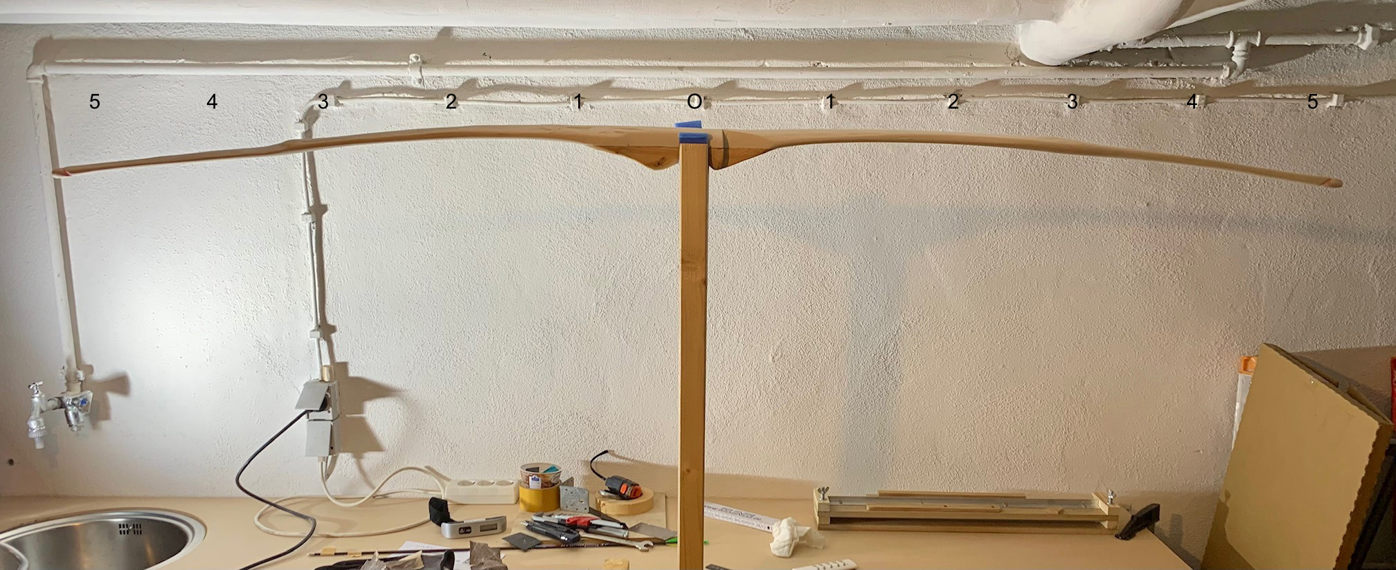

Heute nacht 2 Stunden abgetragen, aber es sieht für mich leider nicht nach einer Verbesserung aus. Hab versucht, die Biegung näher an die Griffe zu bekommen.
Die Standhöhe ist nach dem Abtragen von 5 auf 4'' runtergegangen.
Der rechte WA ist immer noch zu stark im Vergleich.
Hab die Sehne ca. 20x eingedreht, um wieder auf 5'' Standhöhe zu kommen. Irgendwie traue ich mich nicht so recht, den rechten WA noch weiter zu reduzieren...
LG Chris
LG Chris
Wird schon besser, du musst nun den ganzen rechten WA gleichmässig etwas schwächen um ihn an den Linken anzupassen.
Zumindest auf den gleichen Sehnenabstand, das ist nicht mehr viel.
Ich denk, es koennt schon reichen an der Aststelle noch ein bissl was zu machen. Da ist davor und dahinter zu viel steif. Nur aufpassen, bei 3,5 hat er rechts eine kleine Schwachstelle

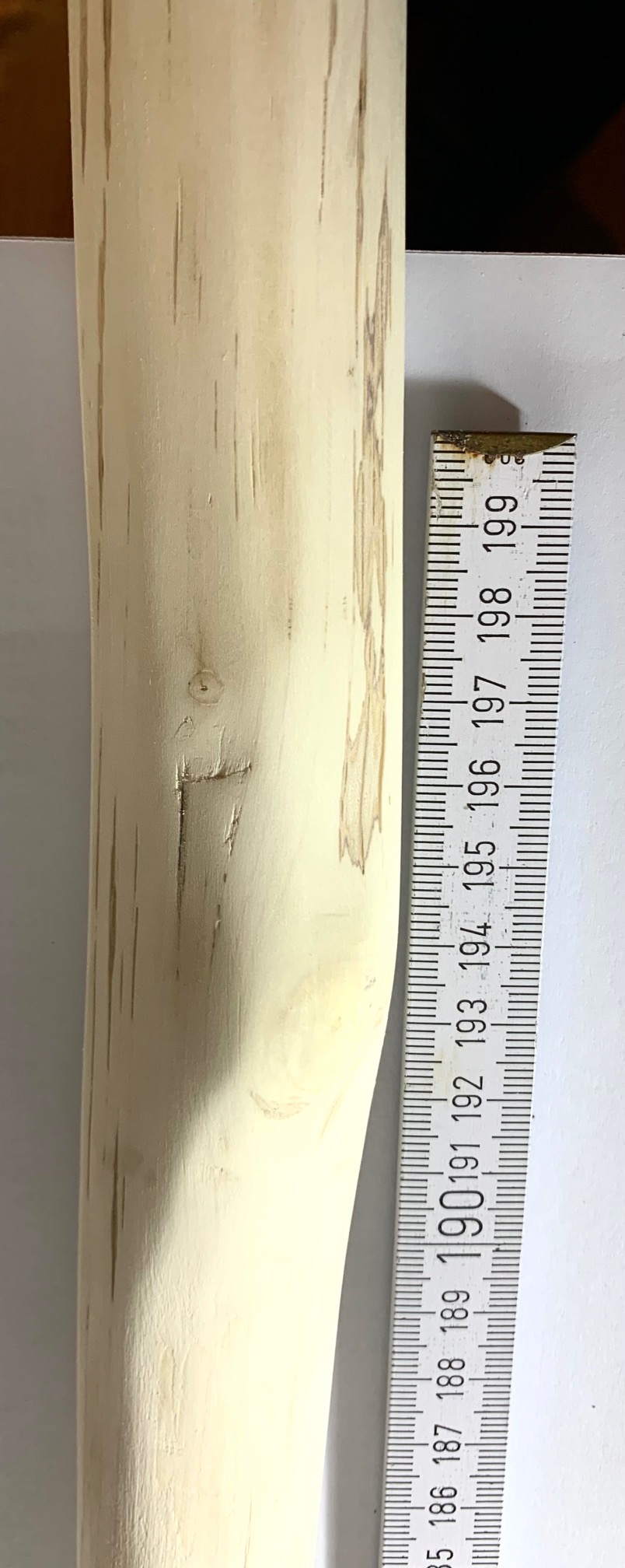

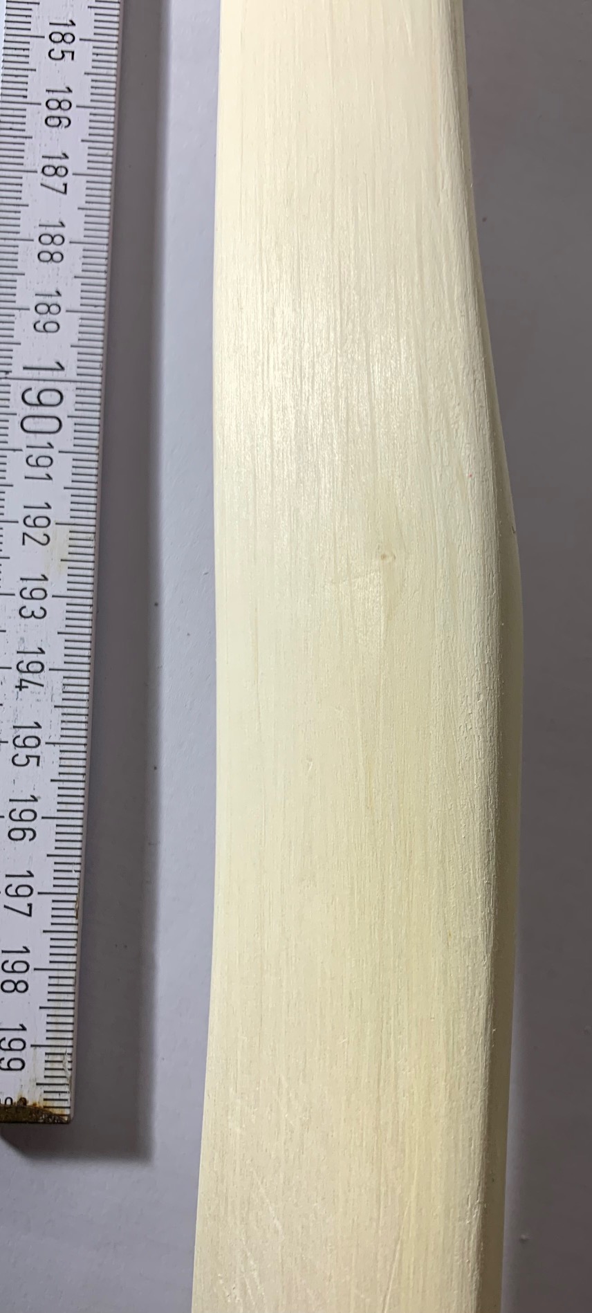

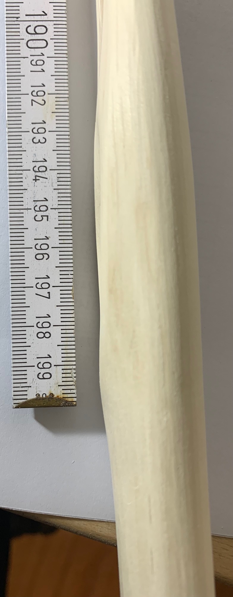

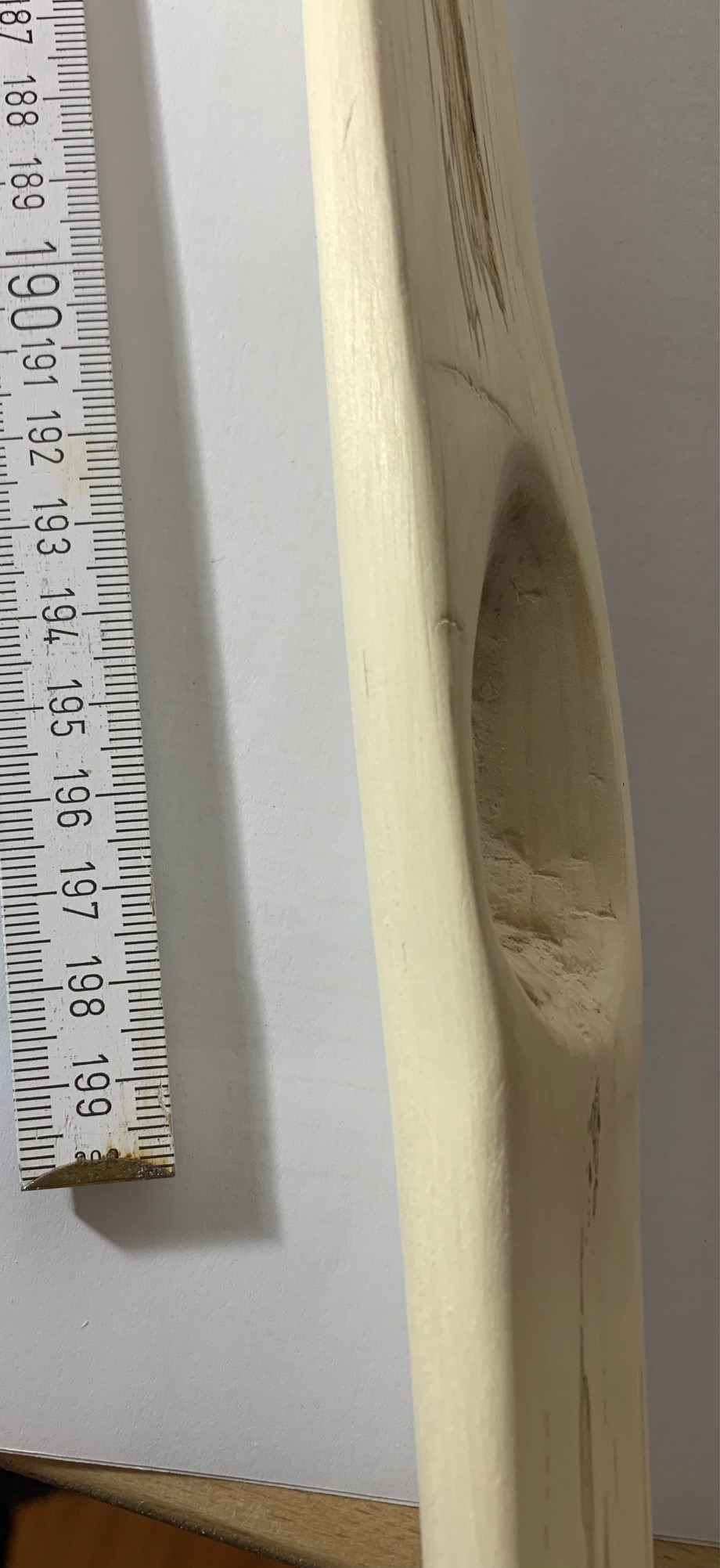

Kannst du mal gute Fotos der Aststellen, bauch- und rückenseitig machen? Die Stellen scheinen riesig zu sein und seitlich nur wenig Holz übrig zu sein.
Und die Stelle an der das Messer einen Schaden verursacht hat (etwa im Rücken?).

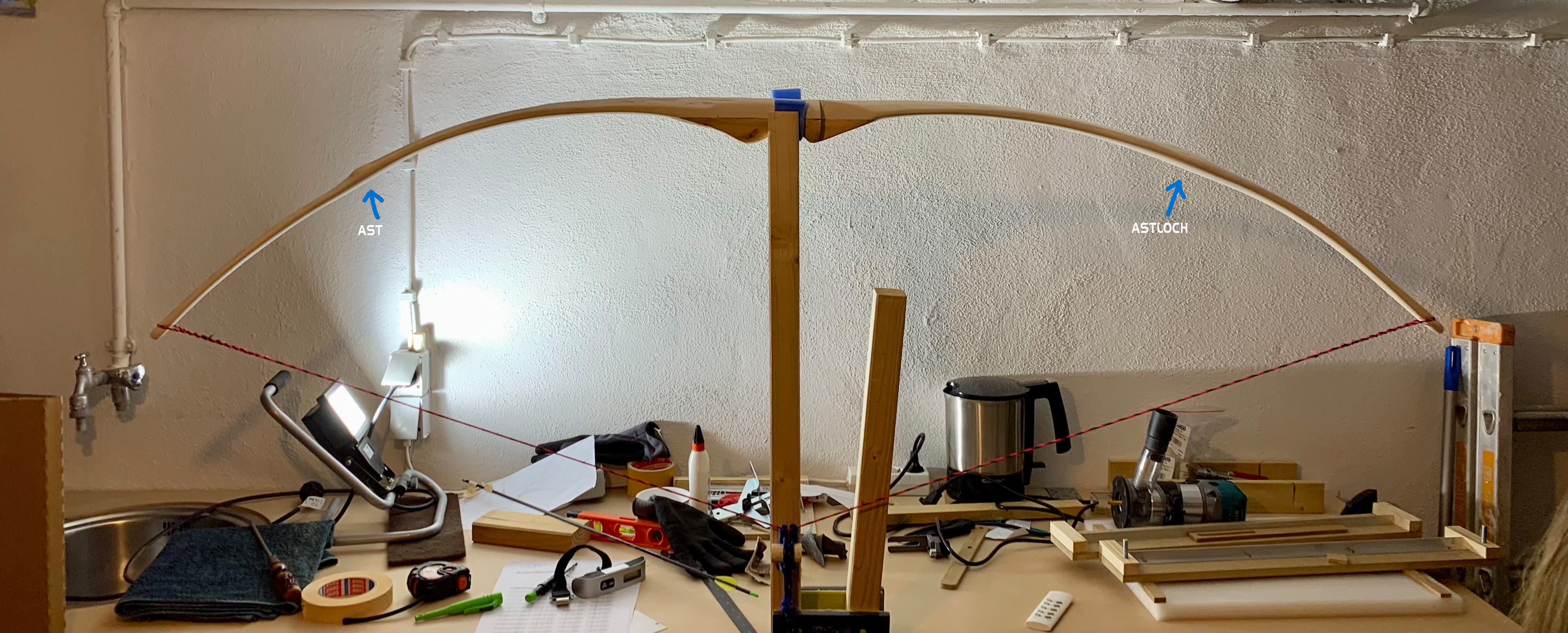

Ast oberer (rechter) WA
Ast unterer WA (links)
Ich glaube, bei beiden Stellen (im Rücken) bin ich beim Entrinden mit der Axt etwas zu scharf reingegangen, wollte es zu schnell machen

- Der große,ausgebohrte Ast.. : hättest Du nicht machen müssen,DEN hättest Du integrieren können, siehe viewtopic.php?f=16&t=31328
Hab so auf die Schnelle nix besseres als meinen gefunden.
Ist net die ganze Wahrheit..vllt aber ein Fingerzeig für späteres Vorgehen.
UND ne Frage: bei 10cm Durchmesser hättest Du den Griff aus dem vollen Material nehmen können.Warum noch aufgeklebt?
Die Fotos sind leider größtenteils ohne Beschriftung. Wo sieht man Rücken, wo sieht man Bauch? Sind die Riesenlöcher im Rücken?
Macken erkenne ich keine
Man kann direkt zu den Fotos Kommentare schreiben.
Die Astlöcher sind riesig, da nicht mehr Schwächen, da hätte in der Breite etwas mehr sein sollen.
So breit das Astloch ist um so viel sollte man breiter bauen. Pass den rechten noch an den linken an und im Bereich des Astloches, Finger weg.
Ey,Neumi,die Photos am Anfang sagen alles,musste selber auch mal zurückschauen
Auch die "Macken",nja... nicht wirklich hinderlich.
Dazu (Astlöcher/Äste) immer noch: Integrieren, nicht entfernen,wenn sie gesund sind.
Für mich schaut es so aus, als wenn die beiden Stellen auf dem Rücken liegen.
Wenn das stimmt, dann wundere ich mich, dass der Bogen das aushält.
Ich tät dann nen neuen Hasel holen.
