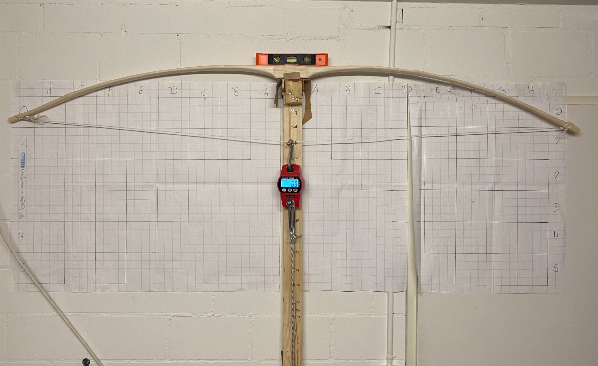

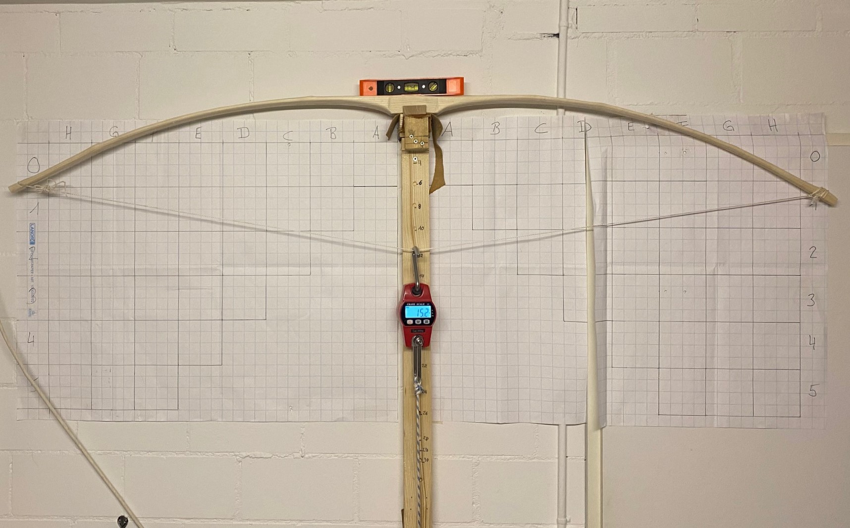

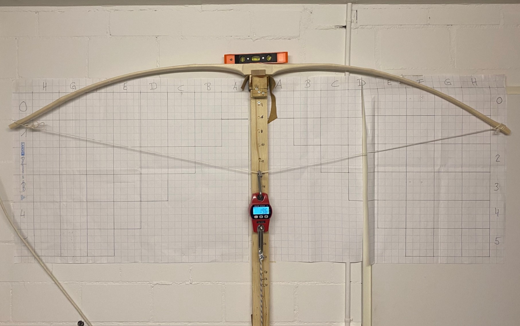

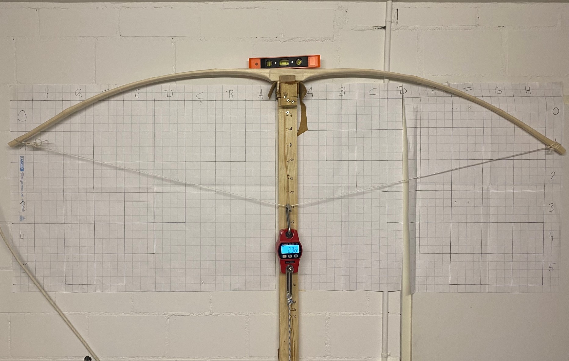

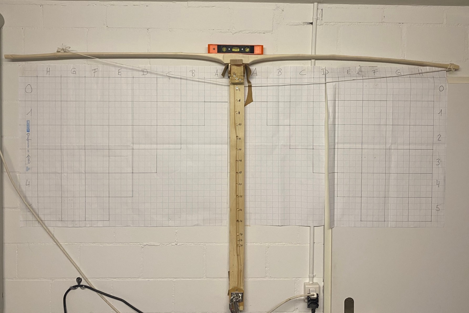

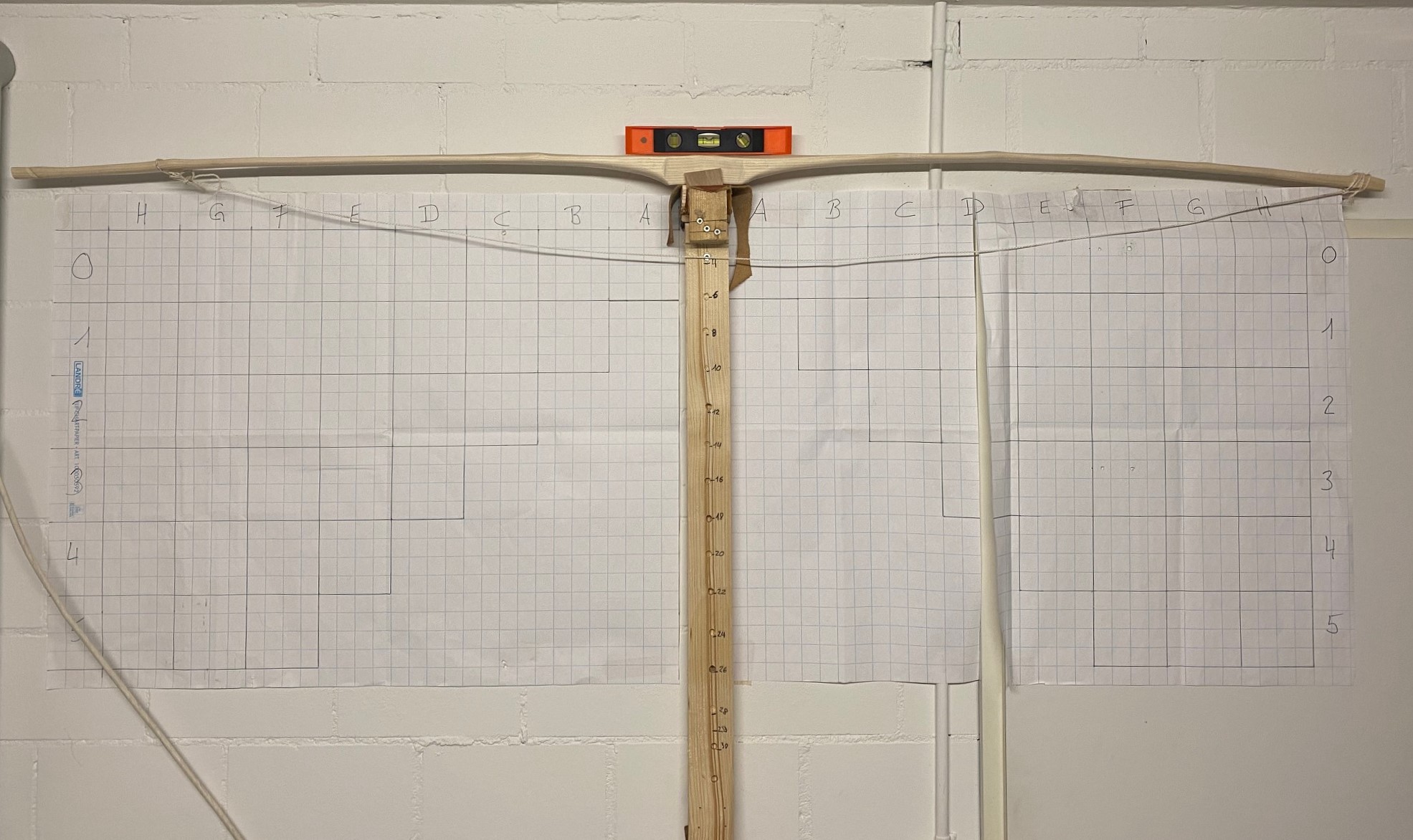

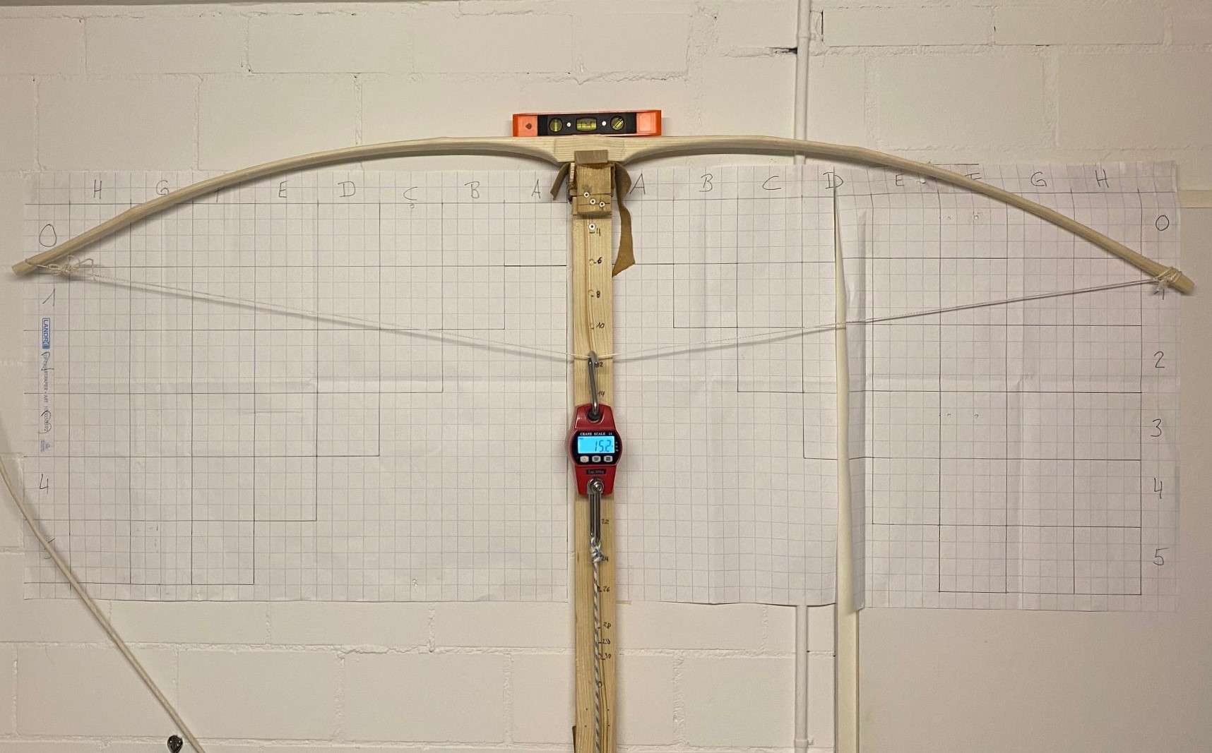

Die heutigen Bearbeitungsschritte erfolgten sehr zurückhaltend und vorsichtig. Eventuell war ich da zu zurückhaltend.
Vor der Bearbeitung wurde ein minimales Abkippen ausgeglichen. Die Messungen erfolgten dann mit austarierter Waage.
Sollte der Eindruck eines Abkippens noch immer bestehen, bin ich für Ideen dankbar.
Bereich B: Ziehklinge: 3x 5-mal + mit Feile die Kanten erneut abgerundet und geglättet
Bereich D: Ziehlinge 3x2-mal + mit Feile wieder Kanten abgerundet
Bereich E: Ziehklinge 2x2mal mit darüber
Bereich G-H: Ziehklinge 3x 3mal und mit Feile die Kanten besser gerundet
Vor jeder Messung wurde pro Zoll Auszug 20-mal ausgezogen, gemessen, danach zur nächsten Marke.
Bogen ohne Sehne Standhöhe 8* Auszug - 5.8 10* - 11.2# 12* - 15.2# 14" - 19.6# 16" - 23.6# Ich erkenne aktuell keine Veränderung gegenüber gestern wie ich leider feststellen muss. Wie sieht das bei Euch aus?
Welches weitere Vorgehen empfiehlt ihr?

Re: Esche - Einsteigerbogen mit reduziertem Zuggewicht
Das mit der Wasserwaage ist eine gute Idee, jetzt sieht man deutlich, das er ab 12" zu kippen beginnt.
Ne viel hat sich da wirklich nicht getan....
Macht deine Ziehklinge Späne oder nur Pulver?

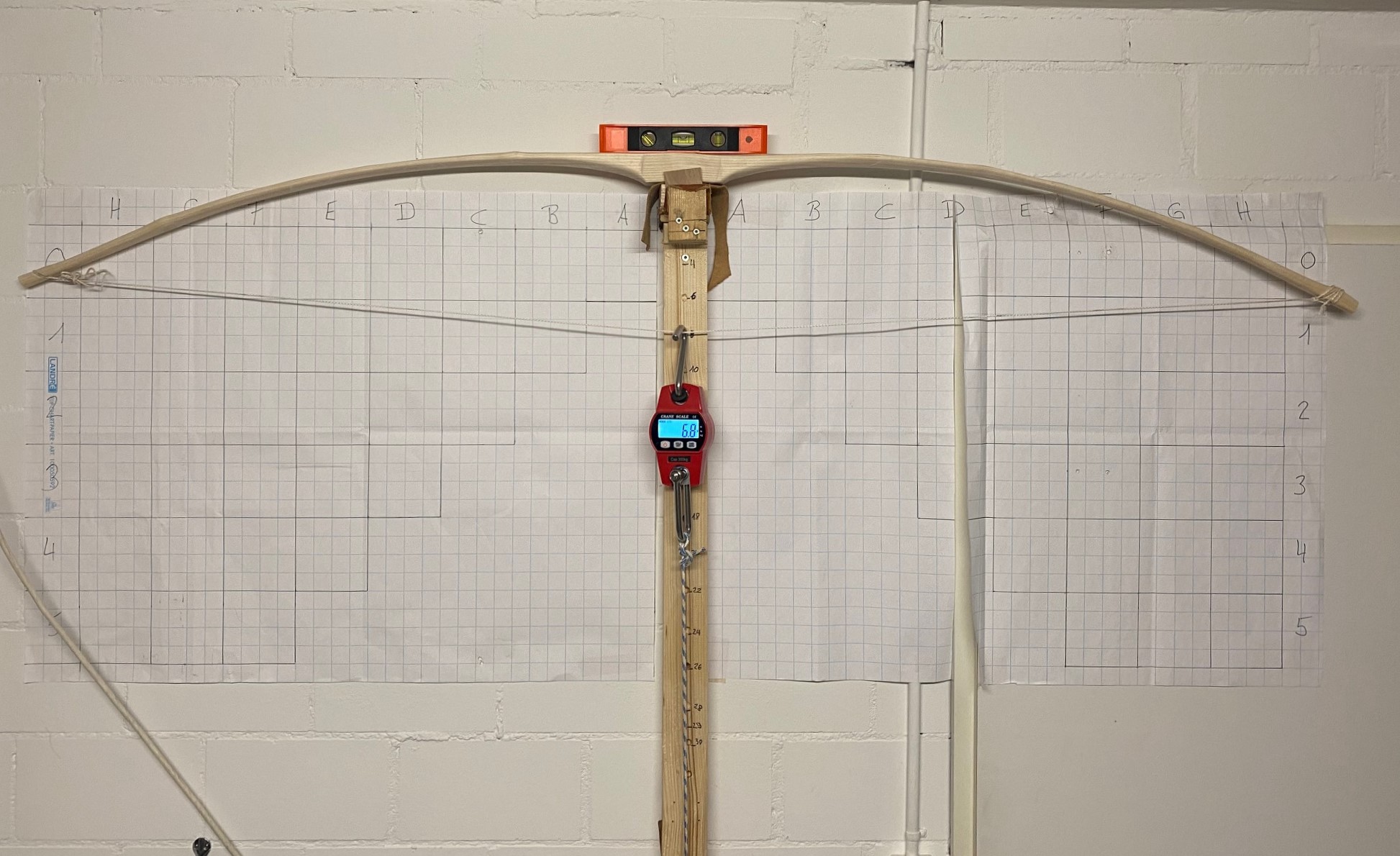

Ich hab Blödsinn geredet... Es hat sich was getan... Rechts biegt wieder mehr als links. Mir ist auch eben erst aufgefallen, dass er ja wieder nach links kippt...
Das ganze ist nicht so wild wie das letzte mal, als er nach links gekippt ist, da ich heute aber ganz offensichtlich keinen guten Blick dafür habe, halte ich mich mit Tipps bis morgen zurück
Prinzipiell sehe ich es immer noch so, das er rechts bei B etwas mehr biegen sollte. Dann biegen links und rechts gleich (eventuell muss rechts noch etwas mehr Biegung von D an rein, bei F halt aufpassen. Das würde ich aber erst beurteilen, wenn die Biegung nach den fades gleich ist)

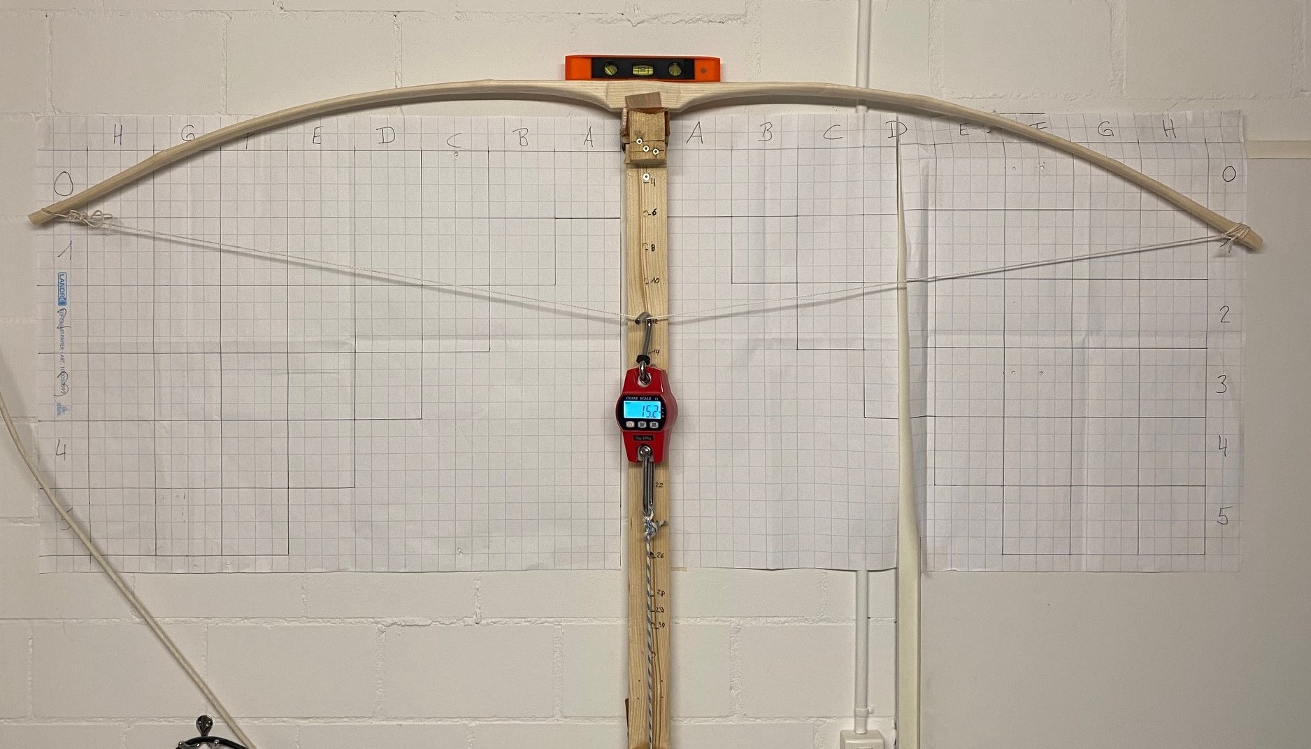

Das wäre jetzt bei mir der Punkt an dem ich ihn mit 24" langen Pfeilen schießen würde und mit vermutlich eine bleibende Schwachstelle bei Ende F einfangen würde... Ich bewundere Deine Geduld und Ausdauer!
Ich würde den Weg langsam weiter gehen, rechts die "Schwachstellen" korrigieren links den gesamten WA etwas schwächen, aber aus meiner Sicht darf der Bogen leicht nach links kippen und das wäre dann mein unterer WA...

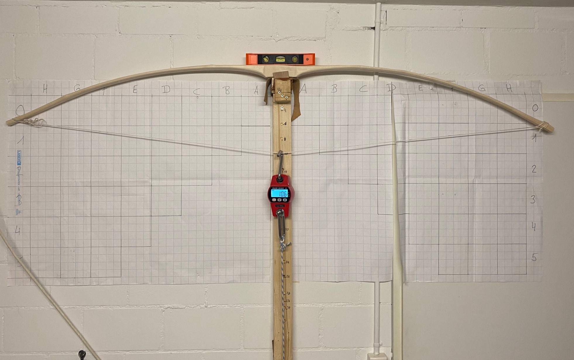

Sieht doch gut aus, die WA Enden noch etwas kommen lassen und wenn du ihn belastest tut sich da rechts bei „B“ etwas? da sieht er etwas steif aus aber Vorsicht kurz danach bei C/D biegt er genug.

Guten Morgen zusammen

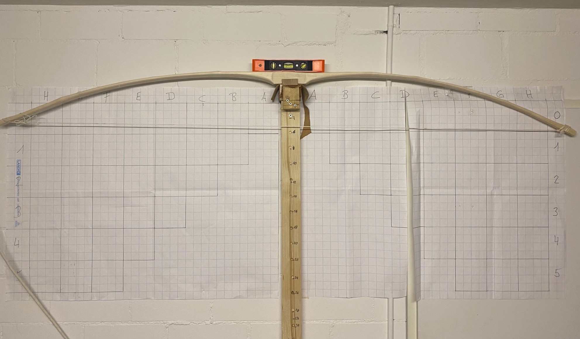

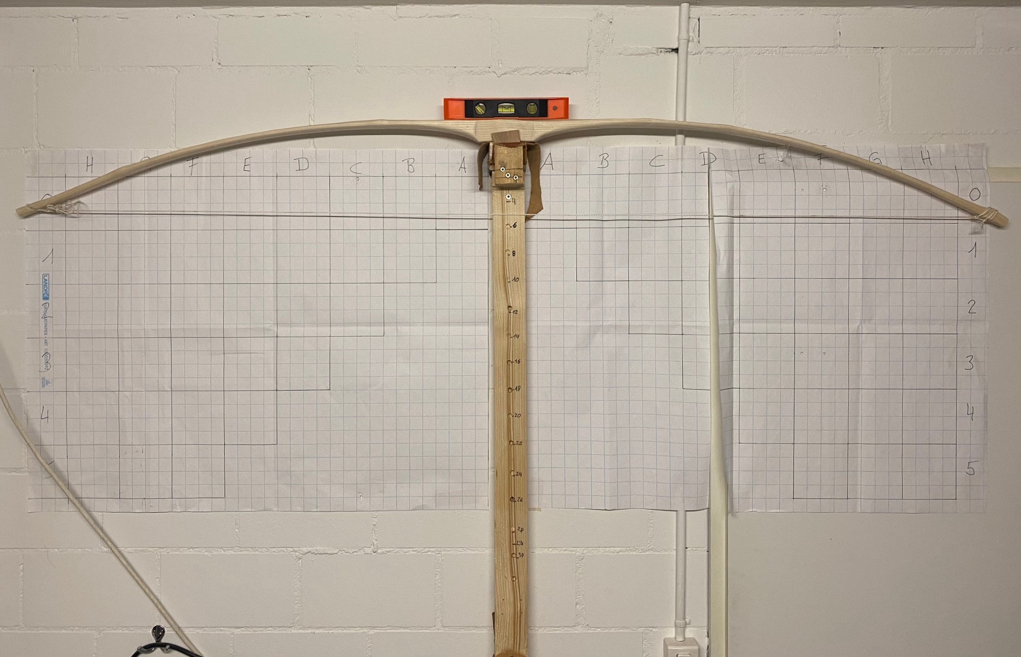

@FKA: Ich schätze Menschen, die einen Schritt zurück machen, und danach neu beurteilen, danke!
@Benzi: Was verstehst Du unter "Weg weitergehen" - also bei B (rechter WA) noch etwas Abtrag machen?
@Schnabelkanne: Verstehe ich Dich richtig, auch Du würdest bei B noch vorsichtig etwas abtragen, die WA-Enden habe ich vorsichtig angegangen(G-H) in 3 Durchgängen jeweils 3x drüber mit der Ziehklinge.
@All: Bereich B nochmals gleich viel wie gestern= 5x mit Ziehklinge drüber, danach beurteilen - aber max 3 Durchgänge?
Bereich G-H: 3x mit der Ziehklinge durch - beurteilen - aber max 3 Durchgänge?
Danach die Abrundung mit der Feile und wieder Bilder reinstellen?
Oder braucht es weniger und ich mache nur noch 1 Durchgang - danach Bilder?
Verstehe ich Eure Inputs korrekt - der linke WA bleibt aktuell noch unbearbeitet bis der rechte WA korrigiert ist?
Oder macht ein Schwächen am linken WA sinn?
Ja, rechts fade out bis B sieht noch steif aus, da mal etwas wegnehmen, aber wie gesagt bei C/D nicht, da biegt er schon viel und dann mehrmals belasten und wenn sich was geändert hat neue Bilder. Links jetzt nichts machen.

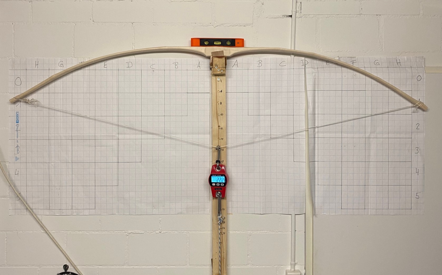

Ja, rechts bei B VORSICHTIG schwächen, da sind wir uns alle einig...

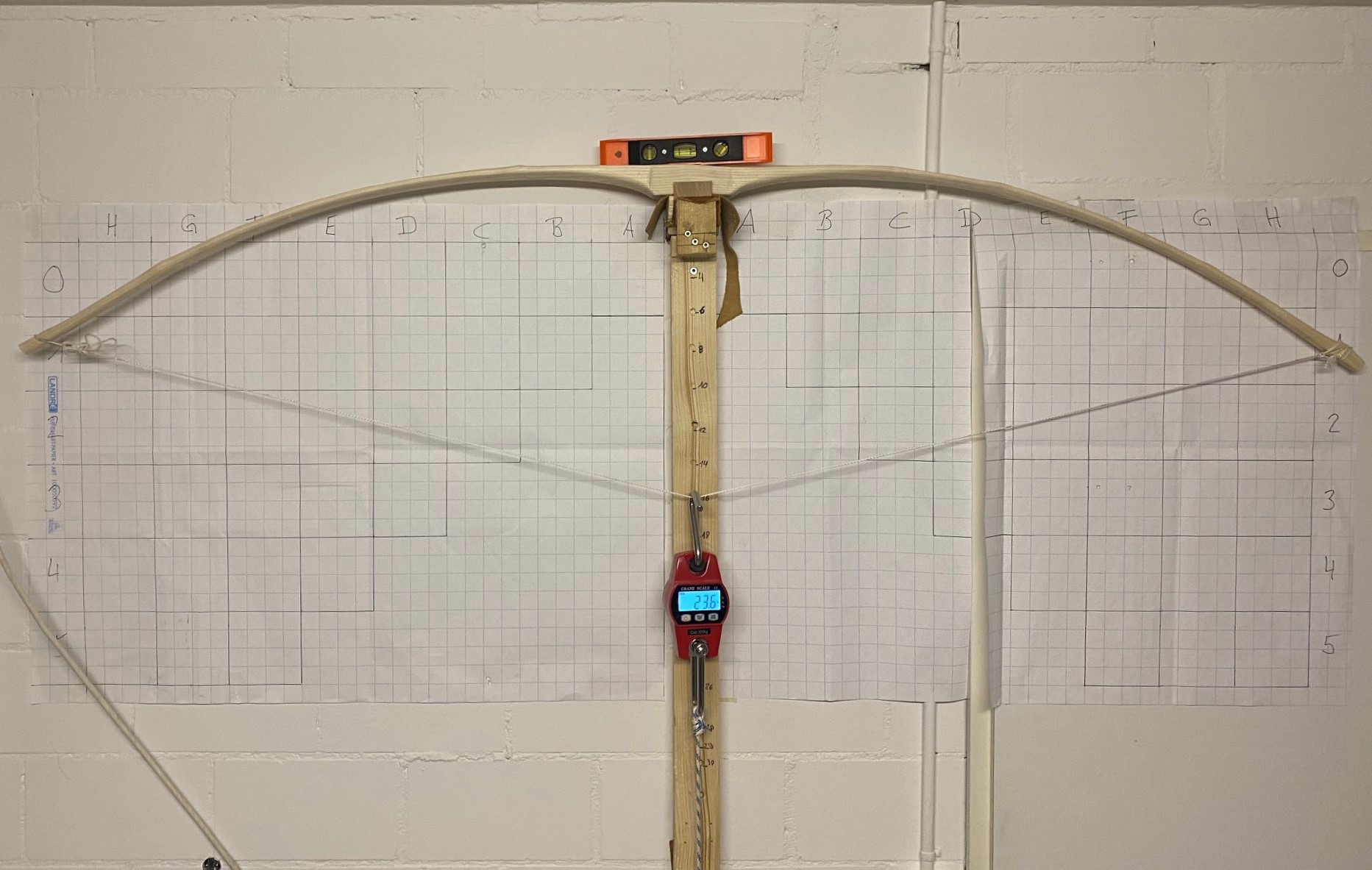

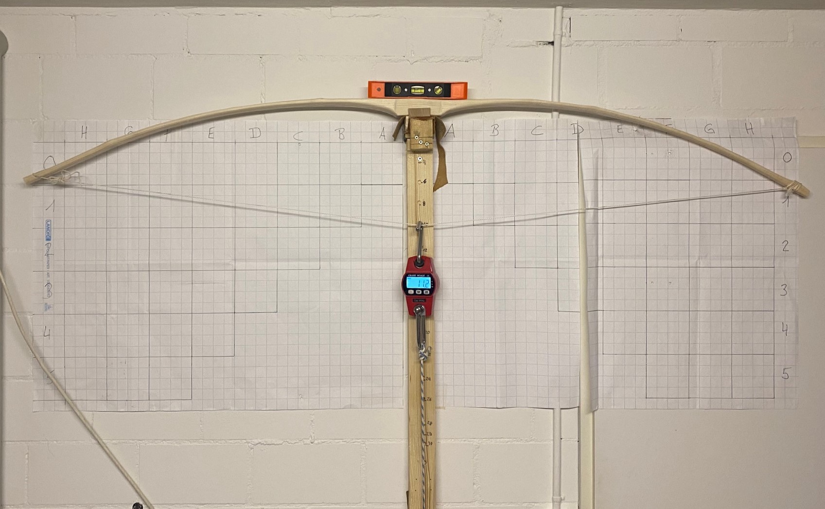

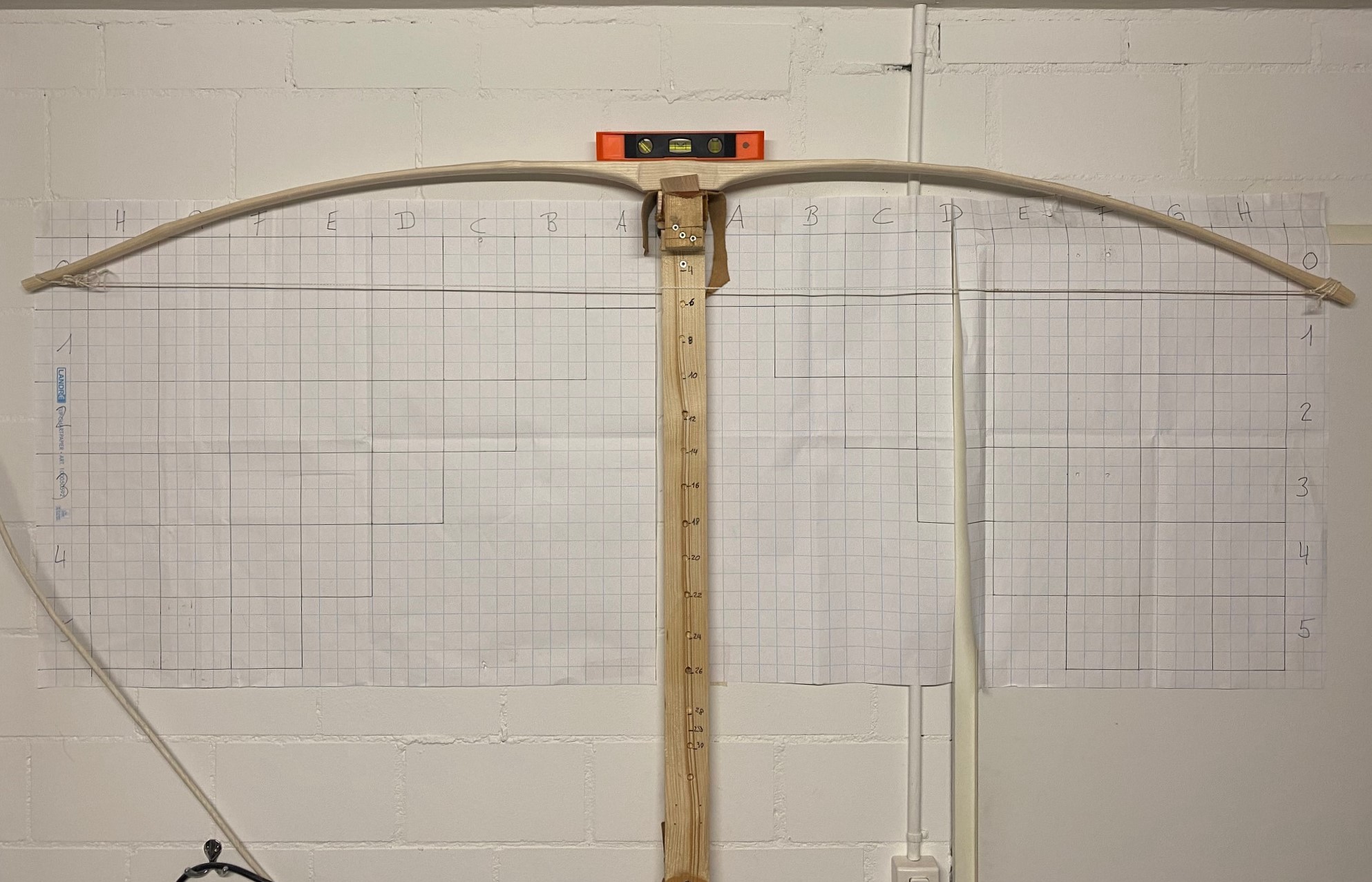

Guten Abend

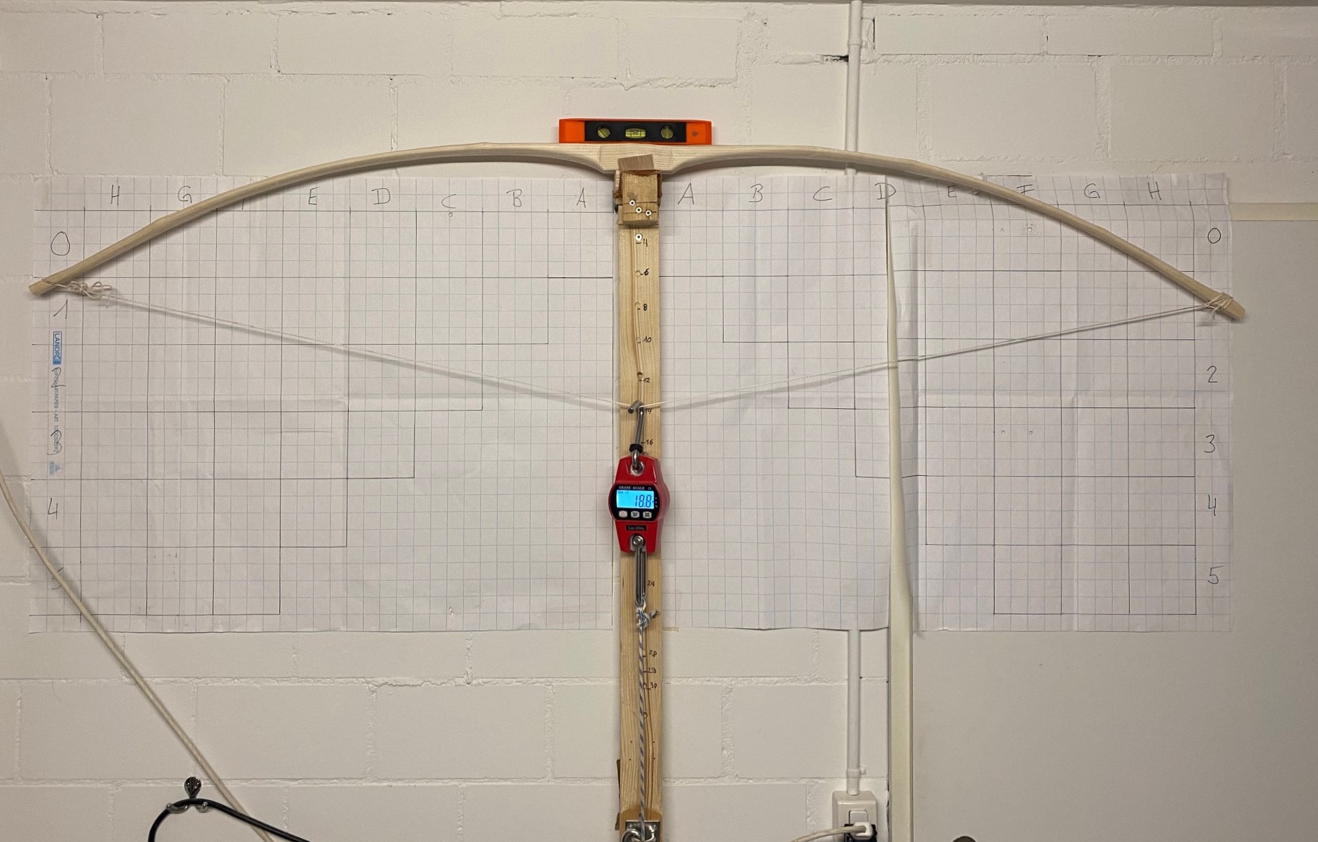

Ich machs kurz und bündig: Abtrag rechter WA; ausschliesslich Bereich B
(Versucht den Bogen auf dem Tillerstock besser auszutarieren)

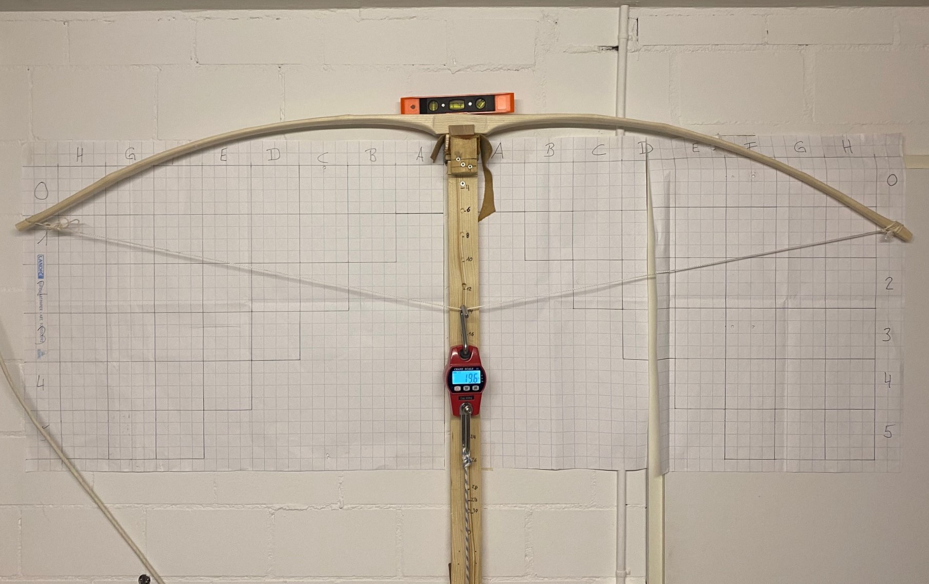

Entspannter Bogen Bogen auf Standhöhe 8 Zoll - 6.8 10 Zoll - 10.6 12 Zoll - 15.2 14 Zoll - 18.8 16 Zoll - 22.2 /(edit falsches Bild war 23.
Meine Wahrnehmung beschränkt sich darauf, dass trotz Abtragung das Zuggewicht selektiv höher als gestern ist.
Bei der Biegung kann ich leider nach wie vor keine Veränderung feststellen.
Darf ich deshalb um Eure Einschätzung bitten?
Wieso ist 22,2 höher als 23,6...?
Und wieso steht in Deinem Text was anderes als die Waage anzeigt?
