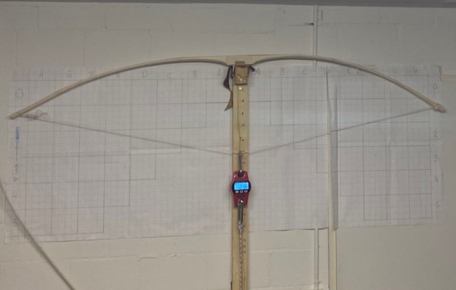

Re: Esche - Einsteigerbogen mit reduziertem Zuggewicht
Danke fürs Overlay. Der Griff ist noch sehr roh bearbeitet. Allenfalls ist dieser schlicht und einfach unförmig
Das habe ich bisher schlicht nicht auf dem Radar gehabt, da der Griff mehr oder weniger bei der Bearbeitung ausgelassen wurde.
Ich habe heute weiter bearbeitet und den linken WA geschwächt. Kommt im folgenden Post
Nach der heutigen Bearbeitung des linken WA die Bilder:
Entspannter Bogen ohne Sehne Standhöhe Auszug 8* - 6.6# Auszug 10" - 12* Auszug 12" - 17.6# Auszug 14" - 21.6# Auszug 16" - 25.8# Ich habe den Eindruck, der linke WA biegt bei D-G weniger gut als der rechte WA.
Mein Eindruck - sofern er nicht täuscht, würde als nächsten Schritt:
1. Griff Bauchseite begradigen damit ausgeschlossen ist, dass der Bogen im Griff kippt
2. linker WA bei C-D mittel-stark schwächen
3. linker WA bei F-G mittel-stark schwächen
4. ganzer linker WA nochmals 2-3 Züge mit der Ziehklinge über den ganzen WA-Breite
Wie seht ihr das?
Wie seht ihr das?
Vllt isses ja falsch gedacht, dann bitte korrigieren!
Dass ein Bogen, wenn ich ihn im Griff nicht fest zwinge, in die Richtung des stärkeren Wurfarmes kippen will halte ich für normal und ok...
Demzufolge wäre mein Gedankengang, wenn Du den linken WA wie beschrieben schwächst, dann kippt der Bogen auch nicht mehr zu stark in dessen Richtung...
(Peaceful Warrior, Film)
Bin voll bei Dir Benzi - war auch mein Gefühl.
Werde morgen dennoch mal schauen, ob der Griff der Grund sein könnte, nehme an, eine geringe Ausgleichung - was ja die Griffdicke betrifft, ist kein Problem.
Schnabelkanne will ja aktuell einfach die Breite noch nicht angehen, damit - so hab ichs verstanden - der Sehnenverlauf korrigiert werden kann.
In der Dicke habe ich noch etwas Reserve und die Korrektur würde ja lediglich wenige mm kosten
- Beiträge: 6048
- Hat gedankt: 50 Mal
- Hat Dank erhalten: 166 Mal
Schwäche weiterhin den ganzen Linken gleichmäßig, mit feiner Raspel oder grobes Schleifpapier und dann mit Ziehklinge glätten. Der Linke biegt gleichmäßig, da sind halt etwas deflexe Bereiche drinnen.
