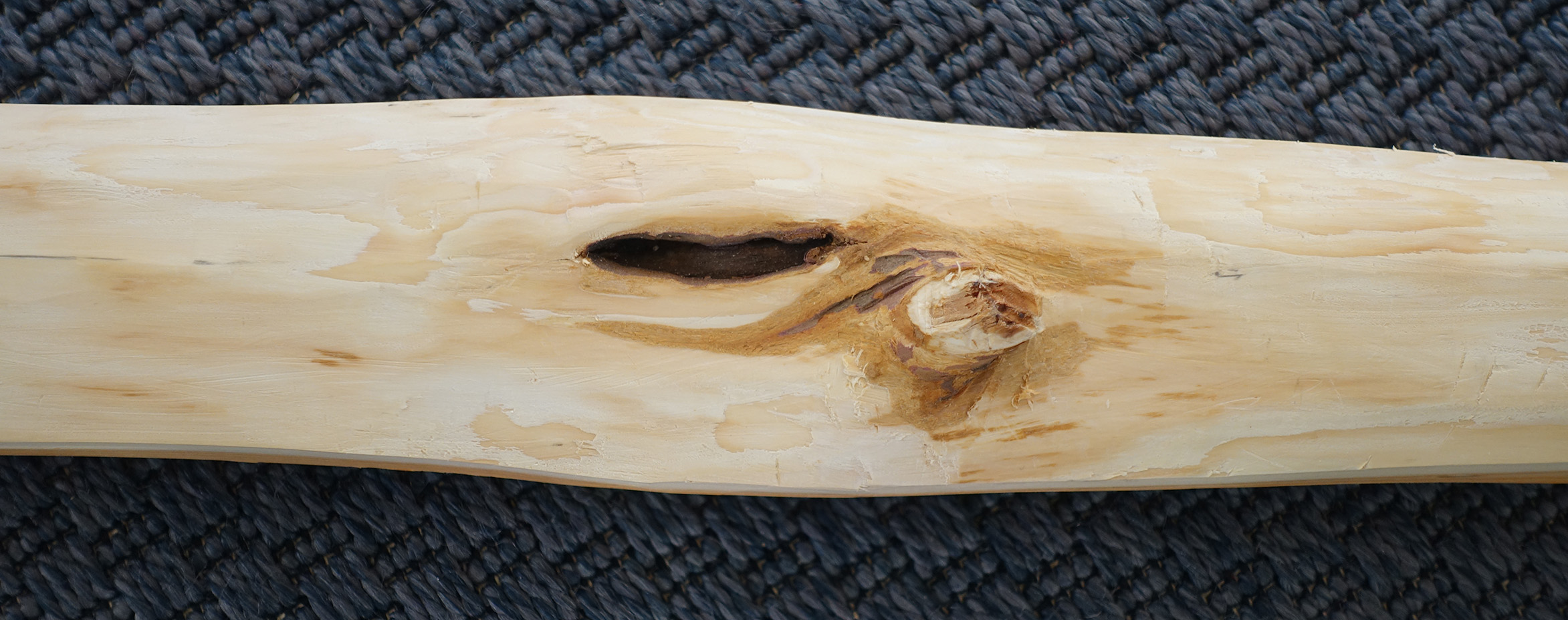

Wenn ich ihn spontan in die Hand nehme, wäre auf Grund der Astknoten in der Mitte:
links unten und rechts oben (Kürzen bei der roten Linie)

Das Auge mit dem Ast wäre im unteren WA

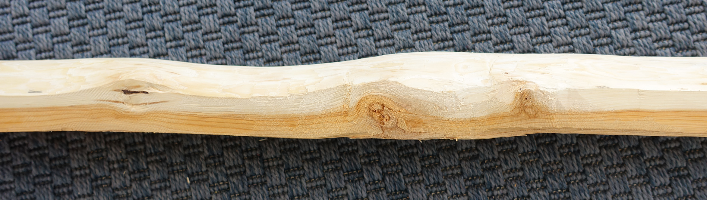

Griffbereich von der Seite, rechts -> Oben
Von dieser Mitte aus ergäbe sich eine Länge von 71 - max. 72’’
Splint
In einem Video von Clay Hayes hat er gesagt, dass es bei Eibe nicht so wichtig ist, die Jahresringe herauszuarbeiten. Stimmt das?

Servus, der bessere/Stärke sollte der Untere sein, also das Astloch nach oben.

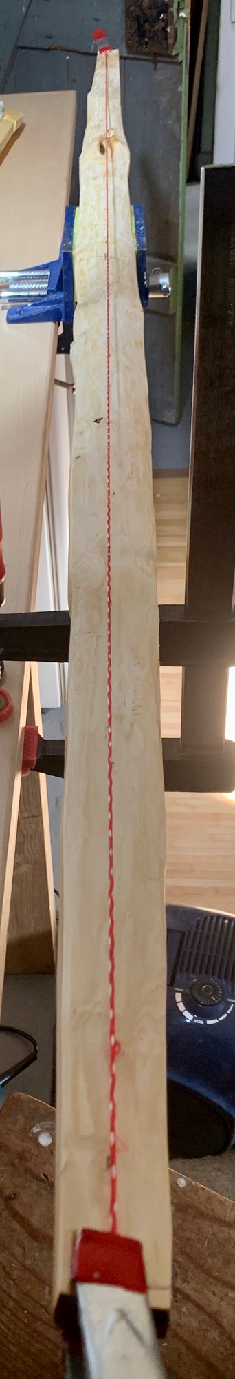

Mittellinie finden: am besten Stave auf 2 Böcke legen und Richtschnur darüber und dann verschieben dass die Schnur im Griff mittig ist. Wenn möglich sollte die Schnur mit der Scheitellinie übereinstimmen, auf den letzten Drittel des Bogens kannst du etwas abweichen.

Die dicke des Splint am oberen Ende sieht vernünftig aus. Ich würde von dieser Seite aus einen Ring frei legen

Wie Benzi (denk ich mal) , präzisiert: Da ist noch sehr viel Splint drauf,lass das Kernholz in Ruhe,nimm erstmal Splint ab.5mm Splint reichenam Ende locker.Evtl werden dann auch die Astlöcher geringer im Durchmesser.Also siehst du klarer, wo es hingehen kann. ;)

Den WA mit Astloch nehme ich nach oben, danke Thomas.
Die Mittellinie schaut ganz gut aus, am oberen Ende gibts einen leichten Drehwuchs.

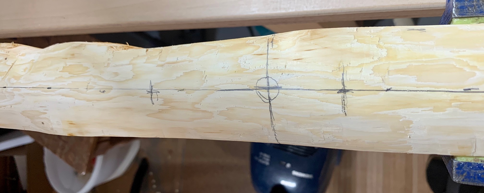

Hier kommt der Griff hin
und hier das Loch im oberen WA
Ich versuche als nächstes mal, die Breite auf 4 cm zu bringen und zu den Tips hin auf 2 cm zu verjüngen. Dann bleibt ja immer noch Spielraum für Korrekturen.
Dann das Splintholz reduzieren, das kommt mir auch zu stark vor. Am Kernholz mach ich erstmal nix.
Als Profil dann also kein richtiger Flachbogen, mal schauen, was sich ergibt.
Danke und LG
Chris
