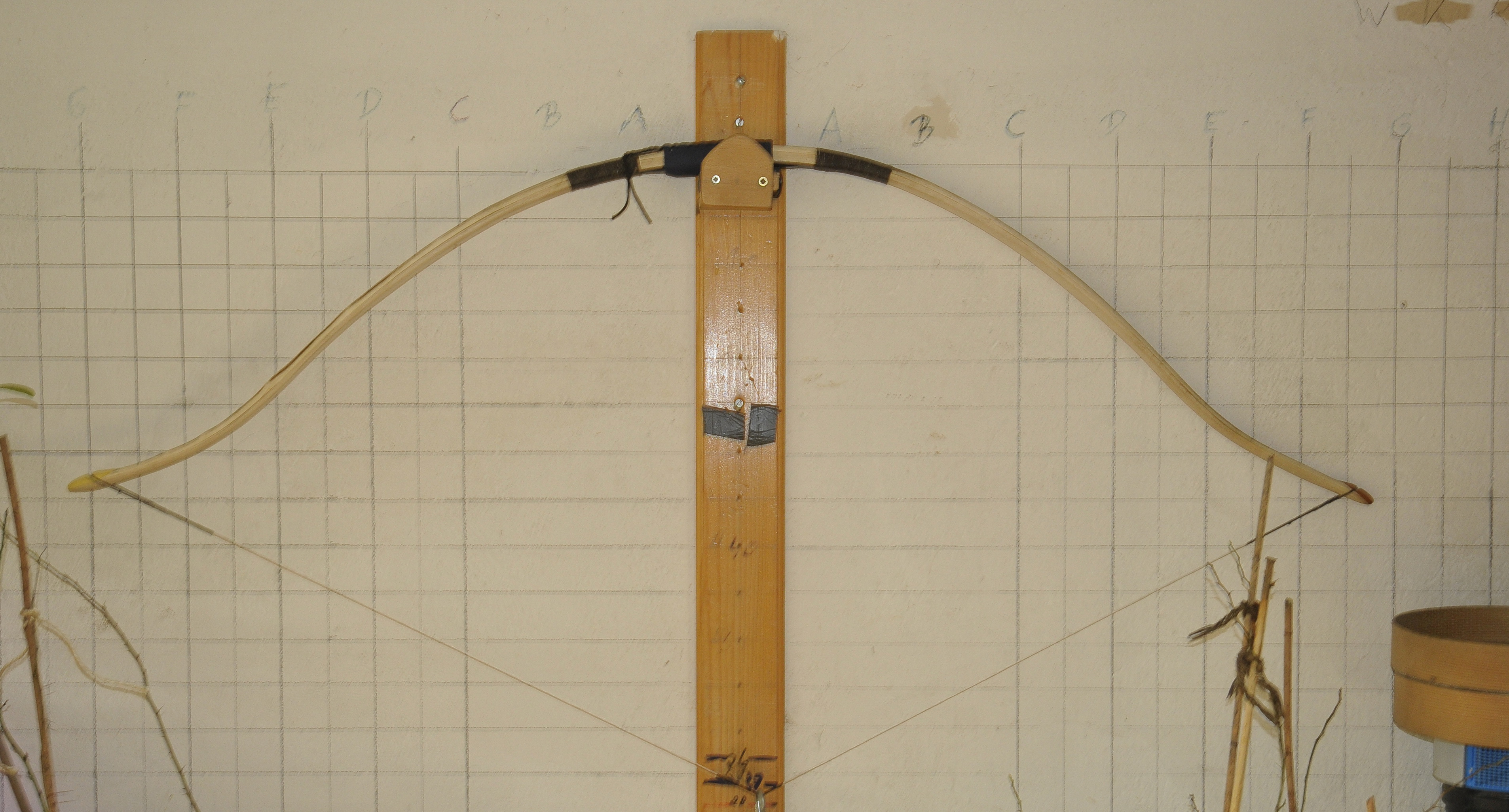

Michel in der Hütte hat geschrieben: 13.02.2023, 19:05 Und wie ist das mit Drehwuchs ist das Holz dann trotzdem als Bauch geeignet?
Wenn Hainbuche trocken ist, ist das Holz formstabil, wurde früher für Achsen, Zahnräder usw. benutzt.
@schnabelkanne, da haste aber alle Register gezogen, damit das noch ein Bogen wird 👍
Wie hast du die Sehnenführung an den Recurves gelöst? Davon gibt es kein Foto.
Beiträge: 6116
Hat gedankt: 60 Mal
Hat Dank erhalten: 185 Mal
Re: Saplingbow 15, Schnabelkanne, Hainbuche,Hasel
Neumi hat geschrieben: 14.02.2023, 08:56
Ja ich stand etwas unter Zeitdruck, ich wollte ihn ja noch etwas heruntertillern, die Biegung etwas mehr in die WA-Mitte bringen.
Es gibt eine Sehnenführung (minimal) auf den Recurves und ich hab die Standhöhe erhöht, 17 cm. Die Sehne verläuft nun schön mittig und die WA -Enden sind auch schön breit, das klappt gut.

Ich hab dem Bogen noch einen Ledergriff verpassst und die WA in der Mitte geringfügig geschwächt.
Keine Ahnung ob die Biegung so passt oder nicht, auf jeden Fall schiesst er sehr angenehm, so weit ich ihn halt ziehen kannn.
Kein Handschock, sehr leise und verdammt schnell, bin sehr zufrieden. ;D ;D

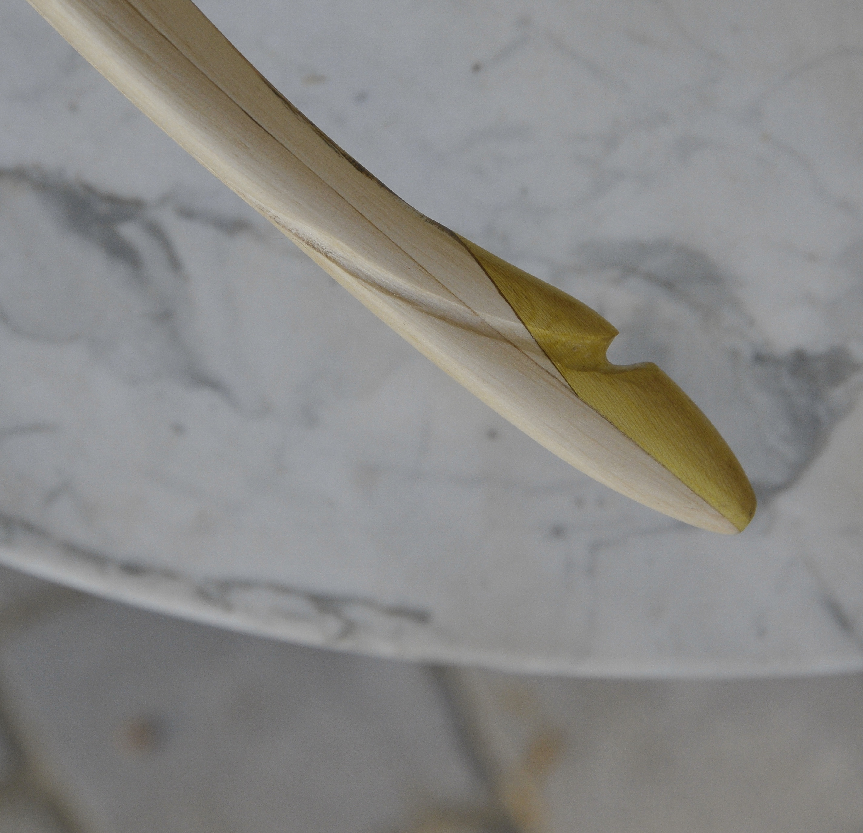

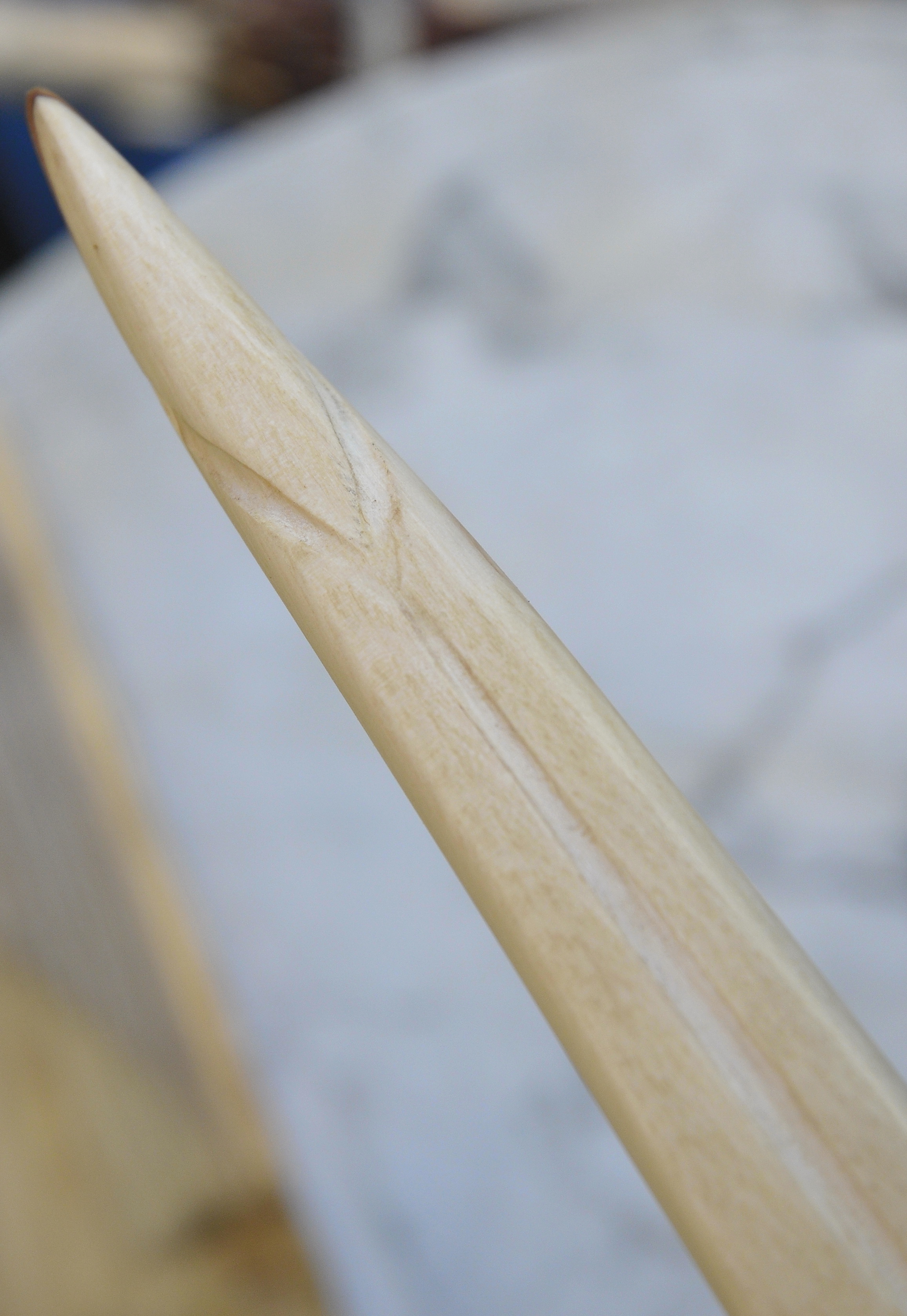

Die Geometrie der Tips, die sich durch das abhobeln der ersten Lage Hainbuche ergeben hat, ist ein tolles Detail :)
