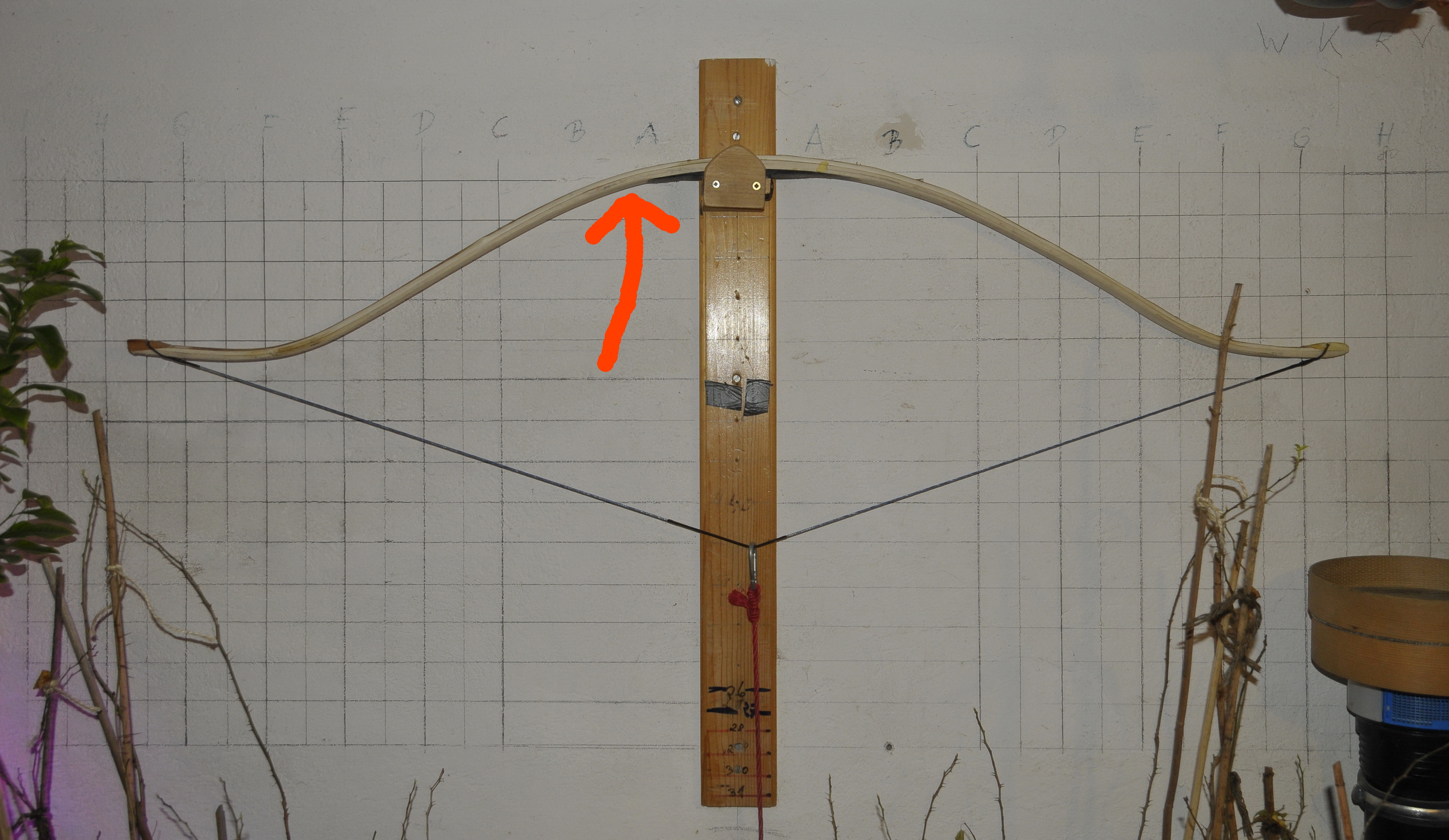

Servus, brauche dringend eure Tillerhilfe, mit dem Design hab ich wenig Erfahrung wo die Biegung hin soll.
Aktuell NzN 160 cm, Endzuggewicht momentan ca. 60# geschätzt.
Links hab ich gerade gesehen ist der Recurve länger, sollte besser oben sein?
Da ich nur mehr morgen vormittag Zeit habe, wird es verdammt knapp, wenn geht ich nur eine Dirty finish aus.

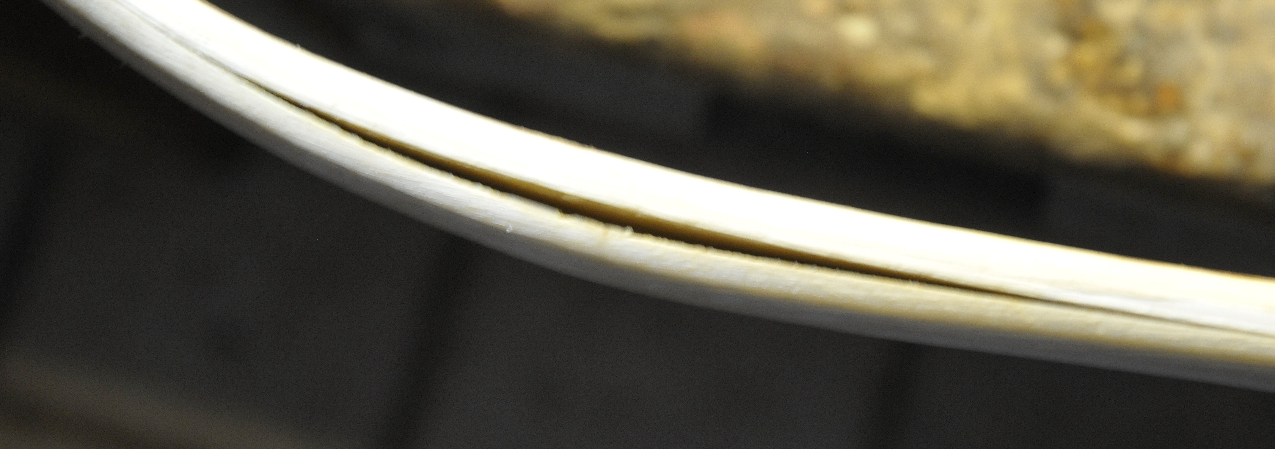

Re: Saplingbow 15, Schnabelkanne, Hainbuche,Hasel
nach der Korrektur des WA-Endes, Kleber versagt
Jetzt hab ich ihn zum 3. Mal zerstört, ein WA war leicht verzogen, hab ihn mit HLP korrigiert und danach abgekühlt und aufgespannt. Ein ungutes Knacken und der Kleber hat sich gelöst. Das war es, das geht sich jetzt nicht mehr aus. Ich werde Epoxy einföhnen und ihn dann ein paar Tage trocknen lassen. Werde später berichten ob es hält.
