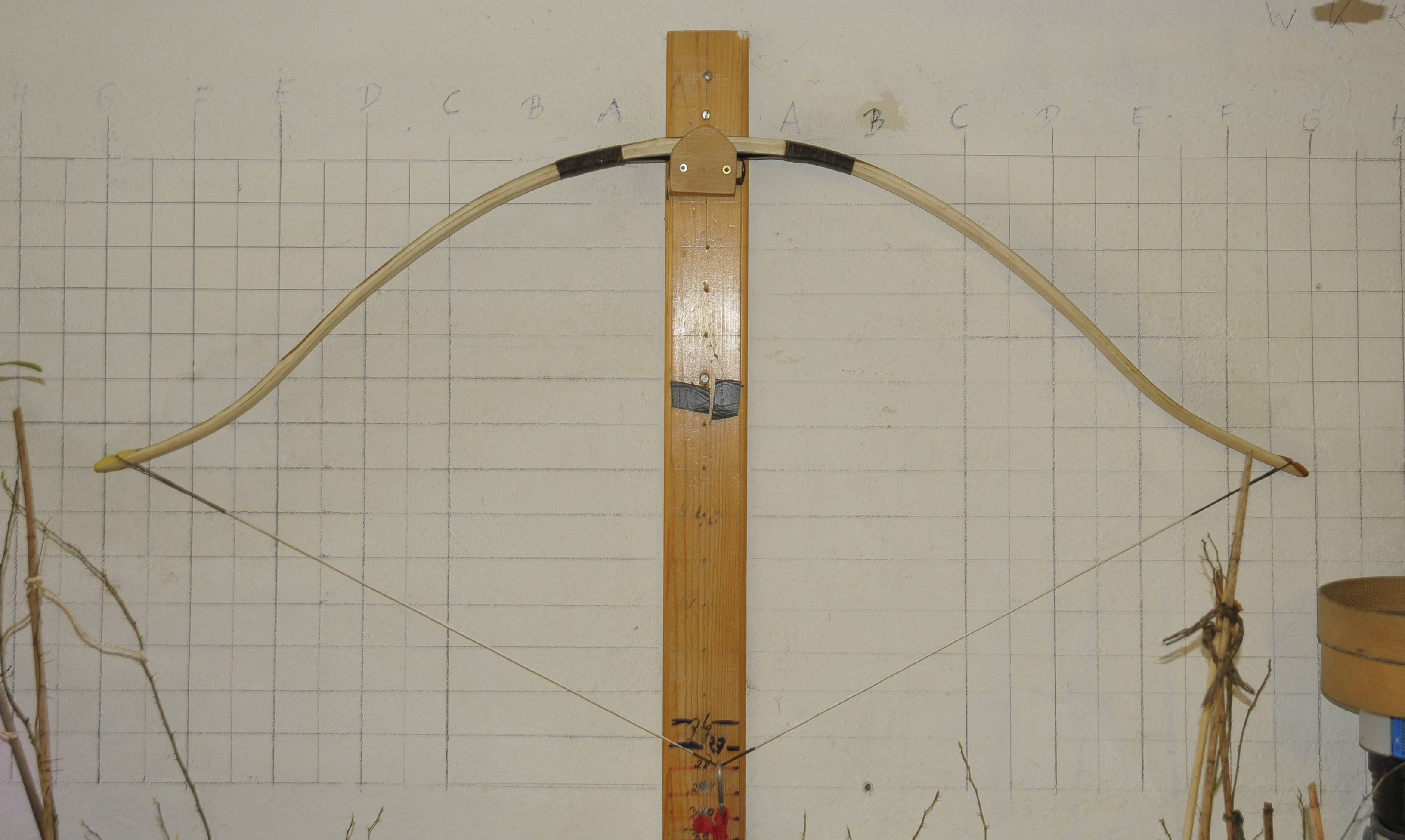

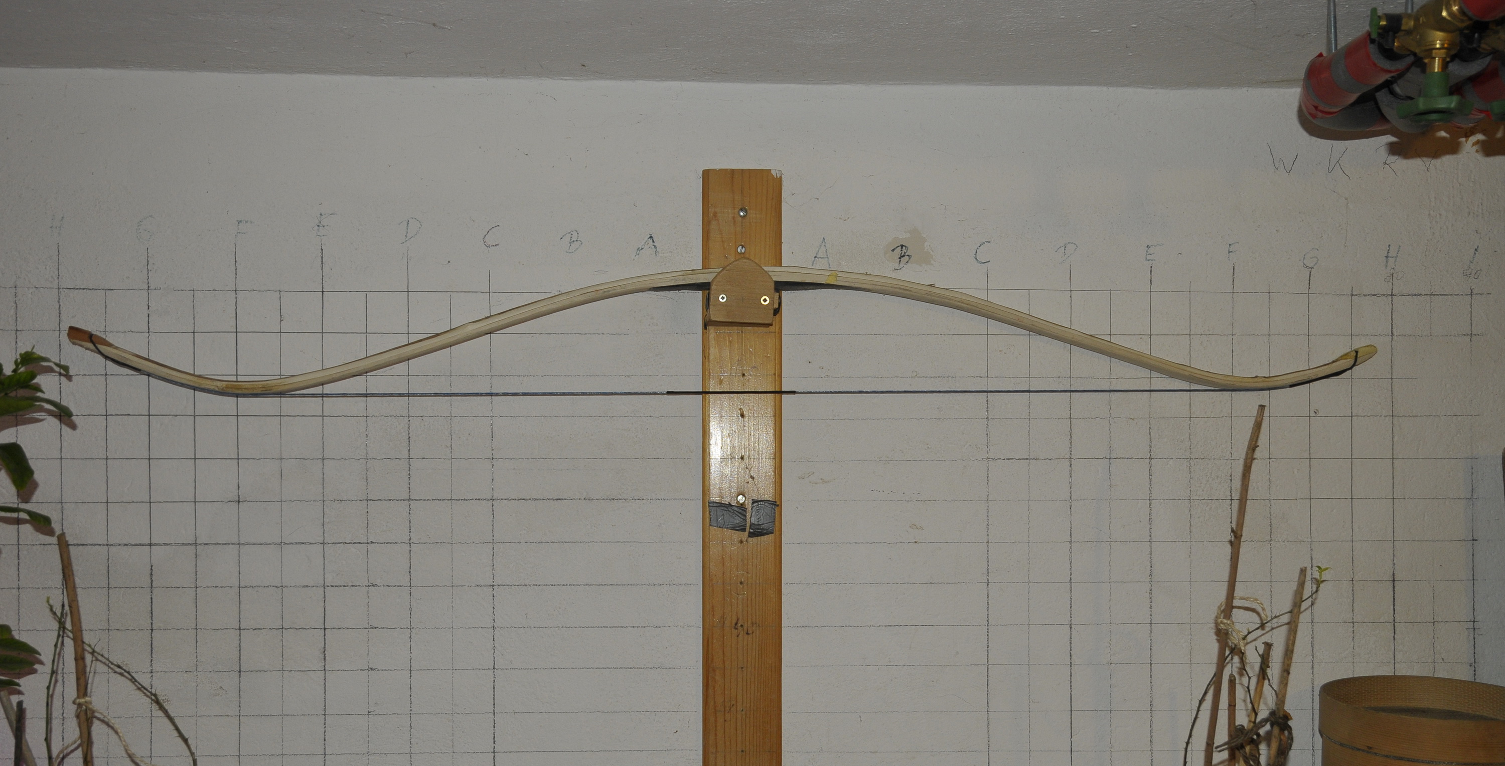

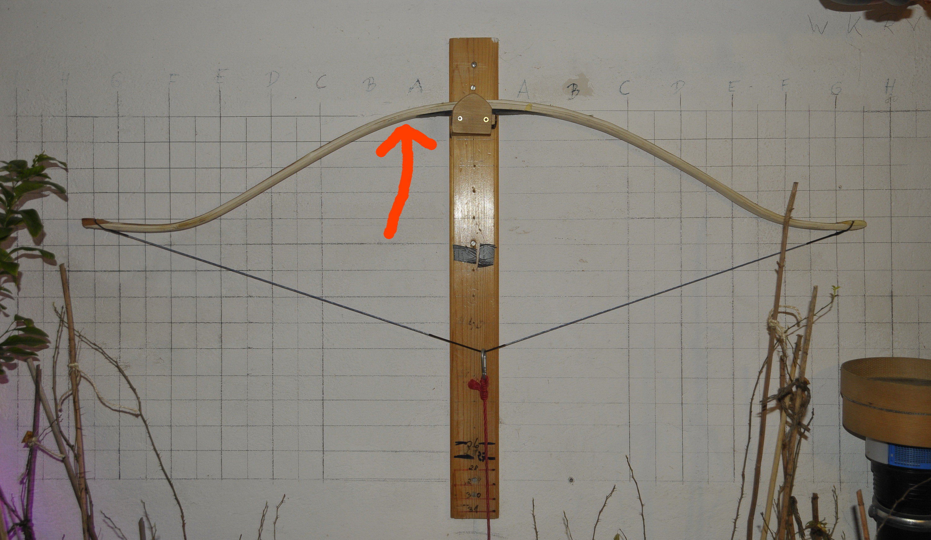

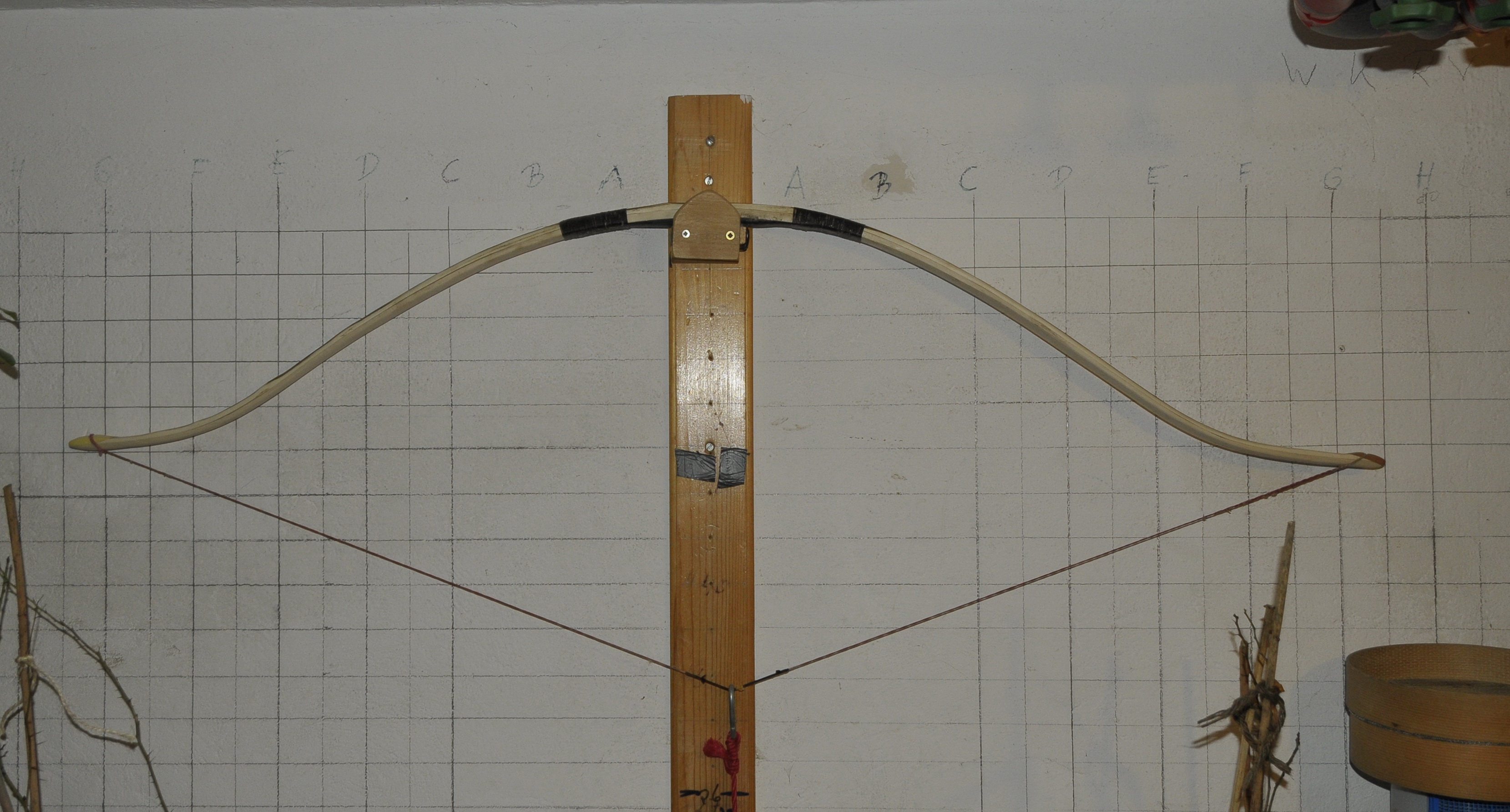

Servus, brauche dringend eure Tillerhilfe, mit dem Design hab ich wenig Erfahrung wo die Biegung hin soll.
Aktuell NzN 160 cm, Endzuggewicht momentan ca. 60# geschätzt.
Links hab ich gerade gesehen ist der Recurve länger, sollte besser oben sein?
Da ich nur mehr morgen vormittag Zeit habe, wird es verdammt knapp, wenn geht ich nur eine Dirty finish aus.

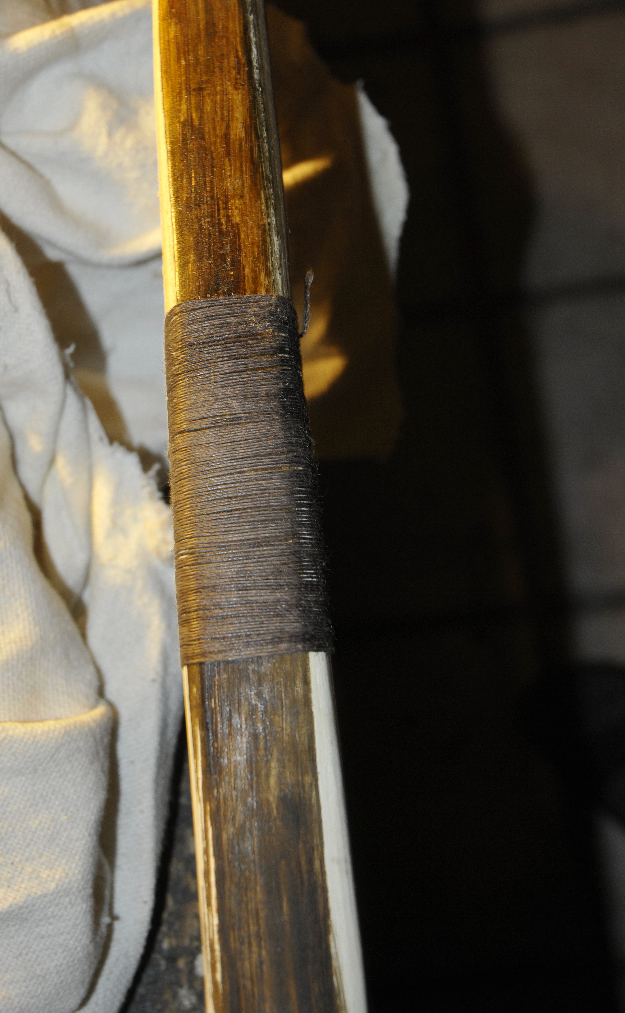

Die Ausdauer der Kollegen ist ansteckend, ich hab die Knitterstelle auch gewickelt, Leinenpflaster mit Epoxy und Wicklung auf beiden Seiten.
Ob das Morgen trocken genug ist für eine Belastung?

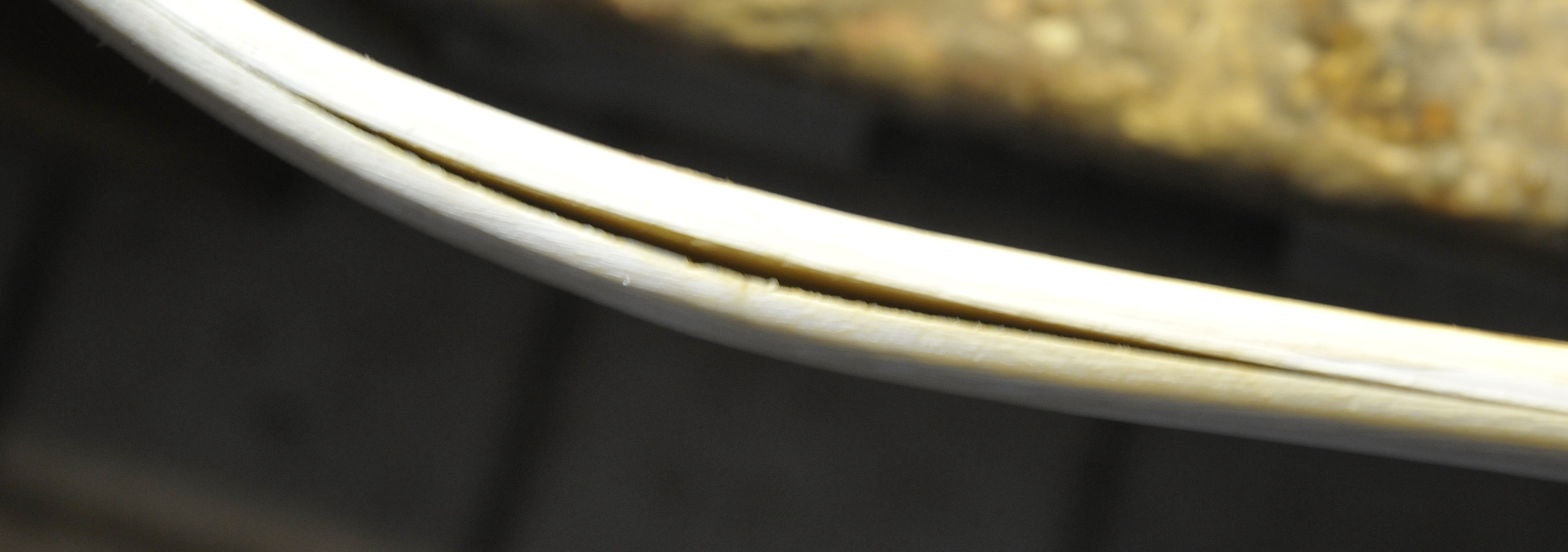

nach der Korrektur des WA-Endes, Kleber versagt
Jetzt hab ich ihn zum 3. Mal zerstört, ein WA war leicht verzogen, hab ihn mit HLP korrigiert und danach abgekühlt und aufgespannt. Ein ungutes Knacken und der Kleber hat sich gelöst. Das war es, das geht sich jetzt nicht mehr aus. Ich werde Epoxy einföhnen und ihn dann ein paar Tage trocknen lassen. Werde später berichten ob es hält.

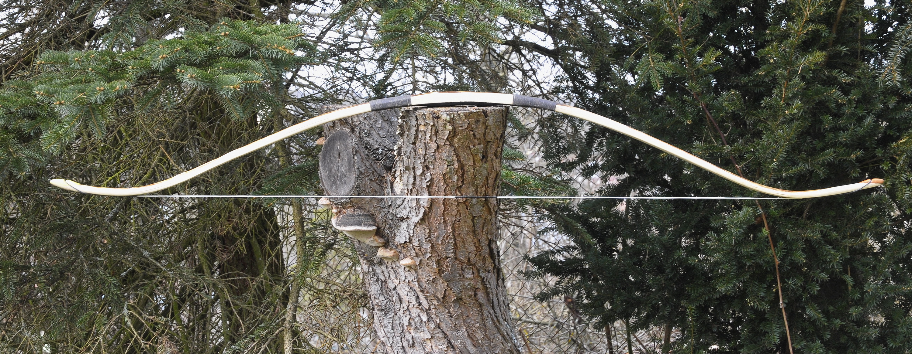

Es ist sich doch noch ausgegangen, ich hab übersehen dass das Tunier ja bis 12. geht und nicht am 11. aus ist.
Die Haselnuss/Hainbuchen Kombi hält jetzt und ist überraschend stark, leider zu stark für mich.

Die Hainbuche Knittert nicht so schnell, wenn ich mal wieder etwas stärker bin dann werde ich ihn mal beim Weitschiessen testen, momentan ist er mir viel zu stark. Ich wollte ihn ja noch etwas schwächen bin aber nicht mehr dazu gekommen.

Cooles Teil 👍😃Wie genau müssen der Faserverlauf von Hainbuche und Hasel harmonieren? Zeichnest du auf beide eine Mittellinie?
Und wie ist das mit Drehwuchs ist das Holz dann trotzdem als Bauch geeignet?

Der Hasel am Rücken hat außen einen durchgehenden Ring, bei der darunterlegenden Hainbuche ist der Faserverlauf egal.
