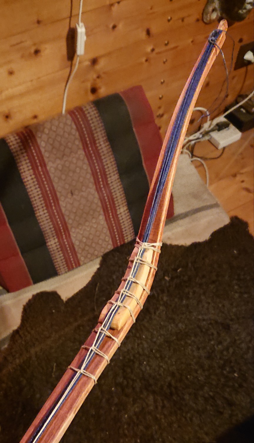

Das kommt dabei heraus wenn es praktisch kein geeignetes Bogenholz gibt aber eine jahrhunderte alte Tradition im Knüpfen von Netzen. 😊
Ausser Sehne für das Kabel ist noch Rohhaut belegt... Siehe TB 105, Artikel von Hendrik Wiethase...
Aber auch moderne Materialien wie Dacron funzen gut...
Ich hatte beim ersten Bogen eine Zuggewichtszunahme von 6#, Hendrik Wiethase bei seinem Nachbau 7#... Siehe TB 106...
Bin gespannt wie es bei diesem Bogen wird... die Form ist schon sehr speziell und soll typisch für Victoria Island sein.... außerdem habe ich etwas mehr Plan von der Knoterei als beim ersten Versuch...

Wäre ja auch was für nen schwachen bogen der etwas mehr Power braucht 🤔 aber ist wahrscheinlich sehr kompliziert und Zeitintensiv 🤔 danke für eure Ausführungen😊👍

Michel in der Hütte hat geschrieben: 30.01.2023, 05:39 Wäre ja auch was für nen schwachen bogen der etwas mehr Power braucht 🤔
Ja, z. B. beim Sap Turnier um die 30# zu erreichen.. 😊
Nur der Rücken sollte möglichst flach sein, damit das Kabel nicht abrutscht...

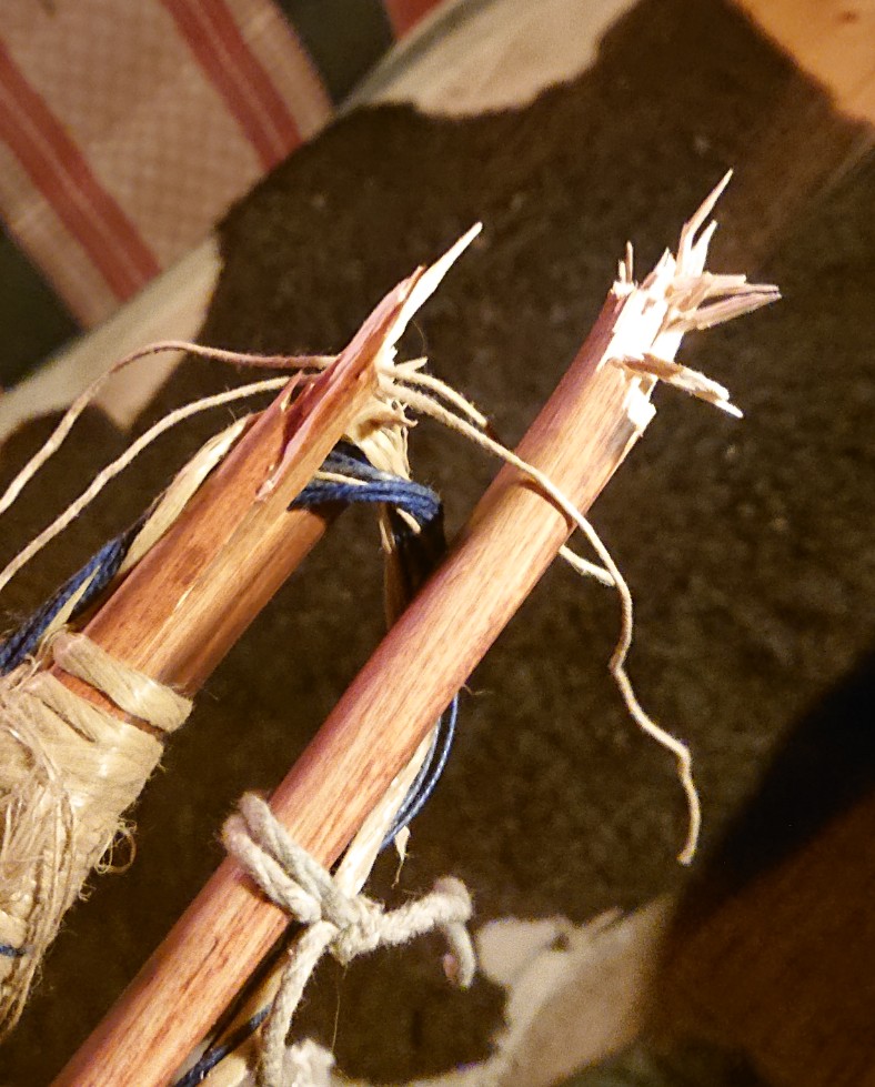

Ein Testbogen hast ja Testbogen weil er zum Testen da ist... 😂 Ich habe heute eindeutig meinen Tag der weisen Sprüche 😂

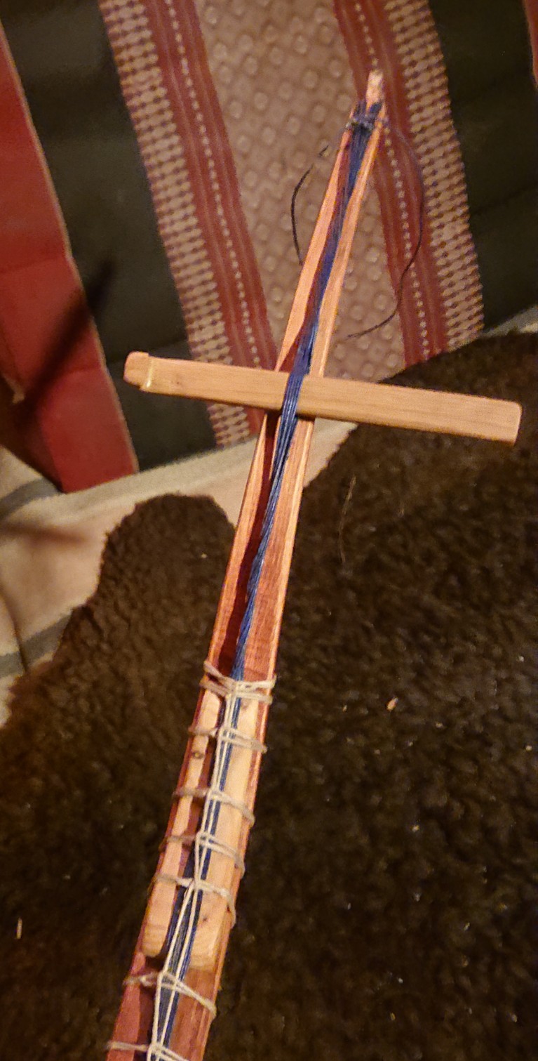

Auf der Zeichnung von Murdoch ist zu erkennen, dass die Verstärkung gleichzeitig mit dem Hauptkabel befestigt wurde. Das habe ich am anderen WA versucht.... War mal kurz vor dem Aufgeben, habs weggelegt und heute weitergemacht... 😊
Bin sehr zufrieden und habe neue Erkenntnisse gewonnen... 😊
Gaaanz wichtig, beim Eindrehen von Teilstücken aufschreiben wie viele Umdrehungen gemacht wurden...

Bin grad zu doof das Bild zu finden, aber ist da nicht bei jedem Knoten ein Strang dazugekommen?
Beiträge: 8330
Hat gedankt: 693 Mal
Hat Dank erhalten: 135 Mal
Re: Saplingbow 15, benzi, Hasel
fatz hat geschrieben: 30.01.2023, 18:26 Bin grad zu doof das Bild zu finden, aber ist da nicht bei jedem Knoten ein Strang dazugekommen?
Stimmt!
Es gibt viele Wege.... 😊
Tja und Tests können auch schief gehen... aber die Hauptsache ist zu wissen woran es gelegen hat und draus zu lernen... 😊

Woran hat es denn gelegen?
Beiträge: 8330
Schwachstelle im oberen WA und Bruch nachdem ich das Kabel am unteren WA eingedreht hatte ... Schon beim Aufspannen... besser als beim schießen.... 😊

Ich hätte die Schwachstelle im oberen WA mit dem Kabel so weit ausgleichen können, dass der Bogen nicht bricht und das Zuggewicht zunimmt... dazu hätte ich das Kabel am unteren WA nur fixieren dürfen ohne es stark einzudrehen...
Ich hoffe das vergesse ich nicht bis zum zweiten Bogen... das Alter... 😂
