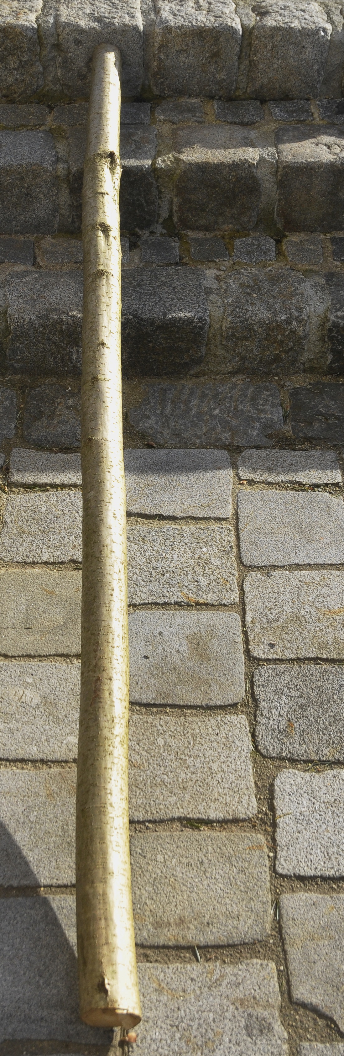

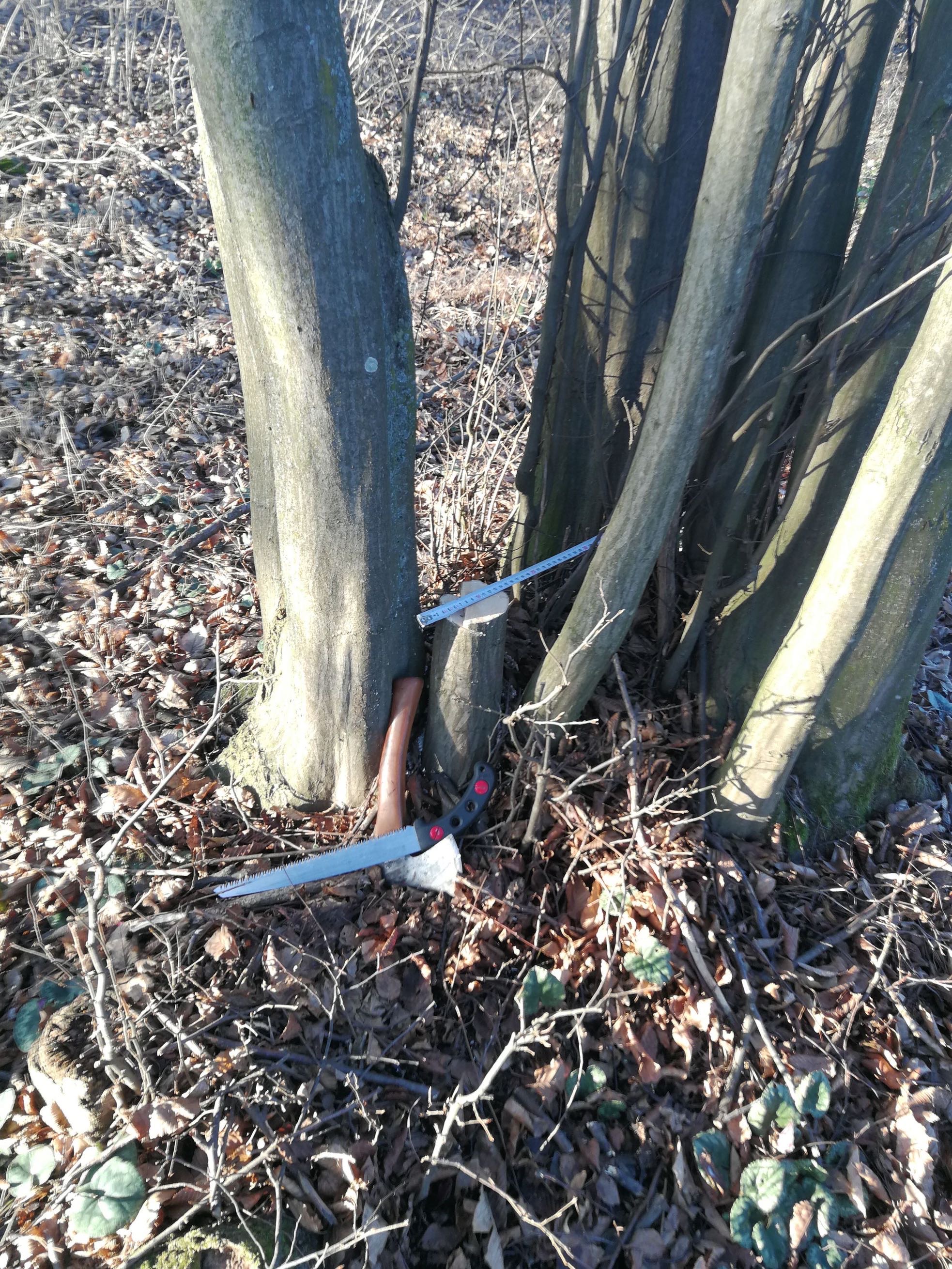

Ich bin im Rennen, habe heute eine Hainbuche und einen Hasel geerntet.
Jeweils 2 Staves mit 175 cm Länge, ich möchte eine Kombination machen.
Wenn es sich noch ausgeht werde ich etwas farbkräftiges für die Mitte/Griffbereich besorgen, entweder Traubenkirsche/Kern oder Alpenosage. Design ist ein Deflex/Reflex geplant mit 160 cm Länge.
